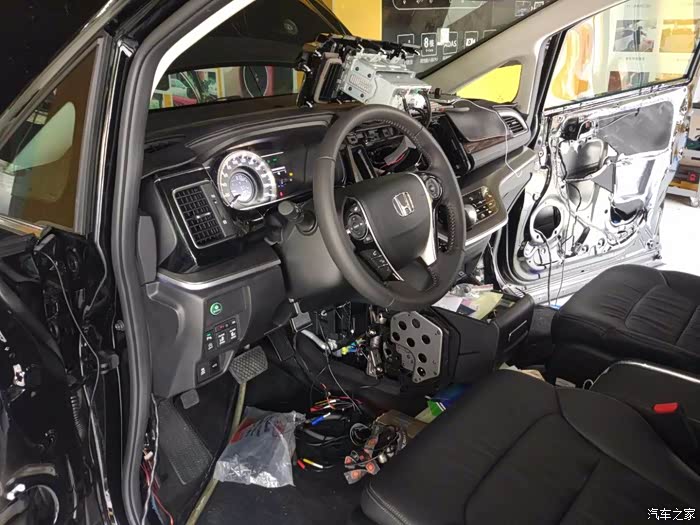

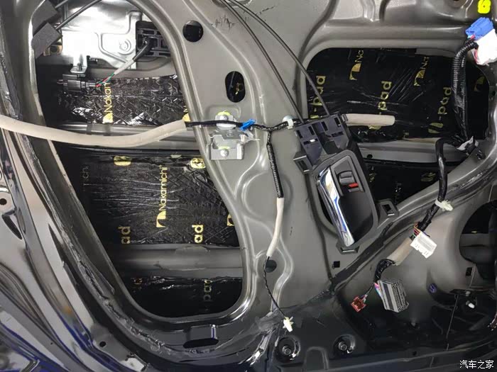

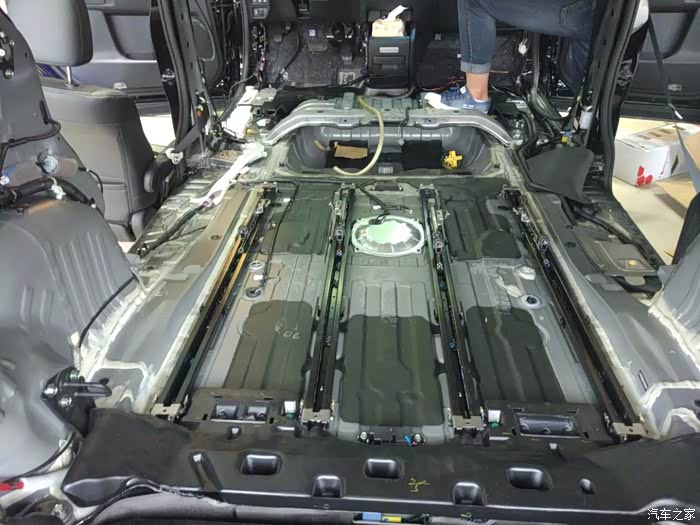

全部拆光光,本田的隔音真的是什么都没有。
一层黑心棉,就是铁皮了
一层黑心棉,就是铁皮了

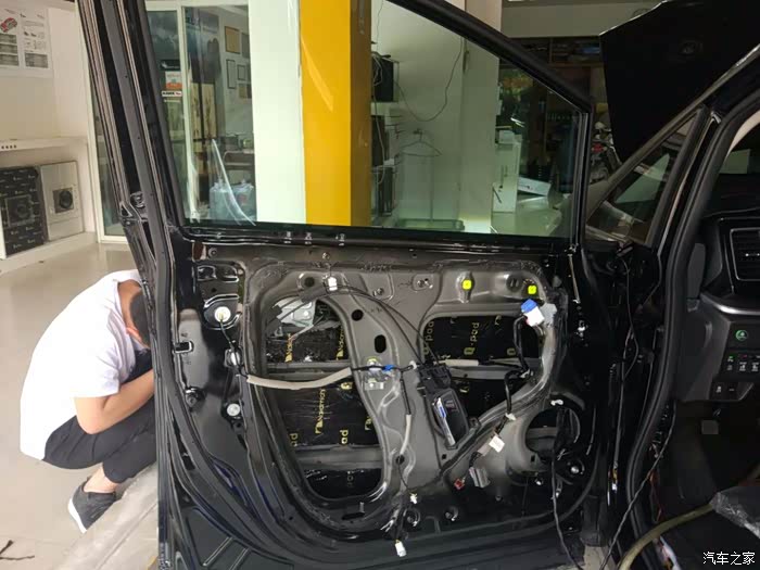

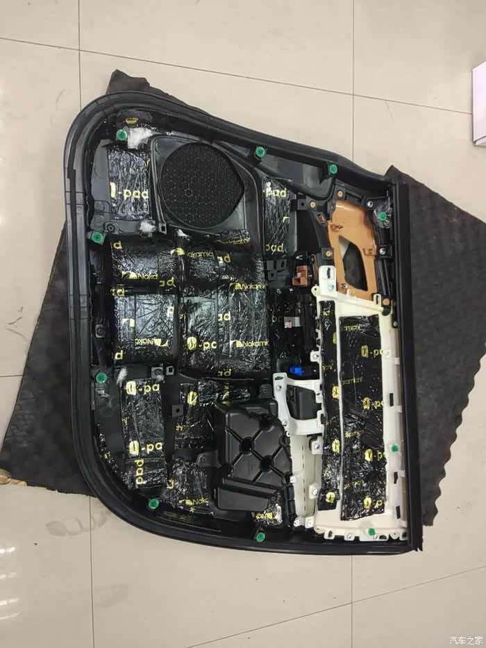

门板也是大面积的空洞,用手按一按就瘪下去了
门板四层隔音,为了我的乌托邦打下基础

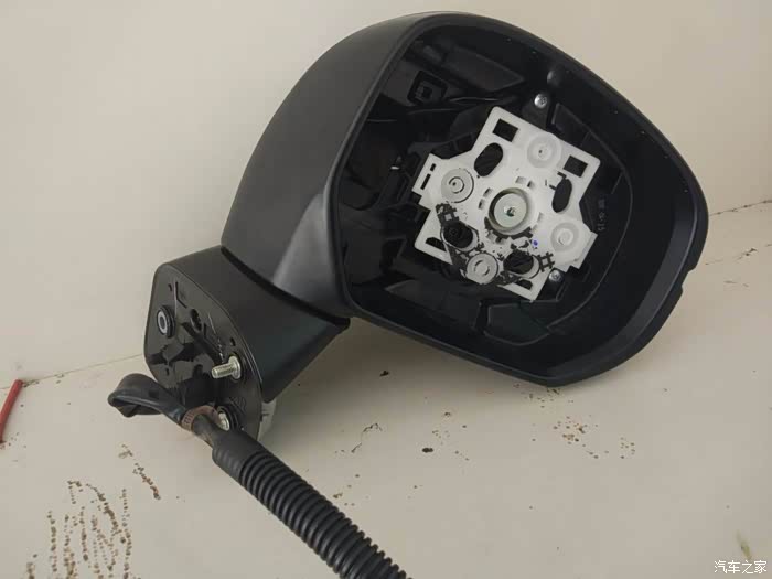

360全景加装中,小耳朵也被拆下来了

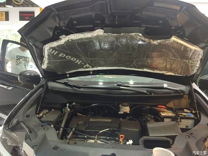

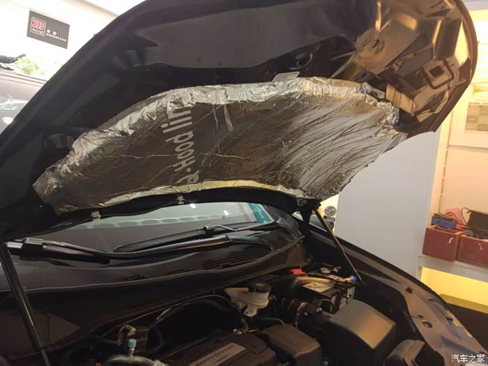

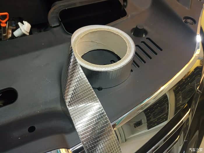

引擎盖隔音封边条,师傅说也是进口材料。
引擎盖隔音,也是三种材料

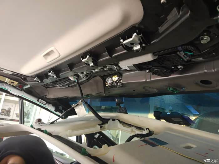

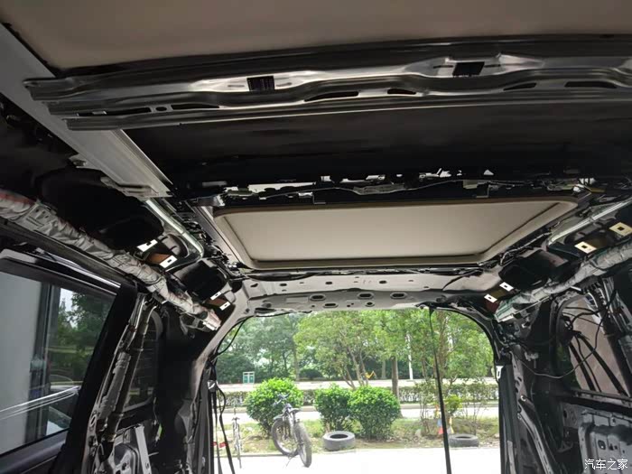

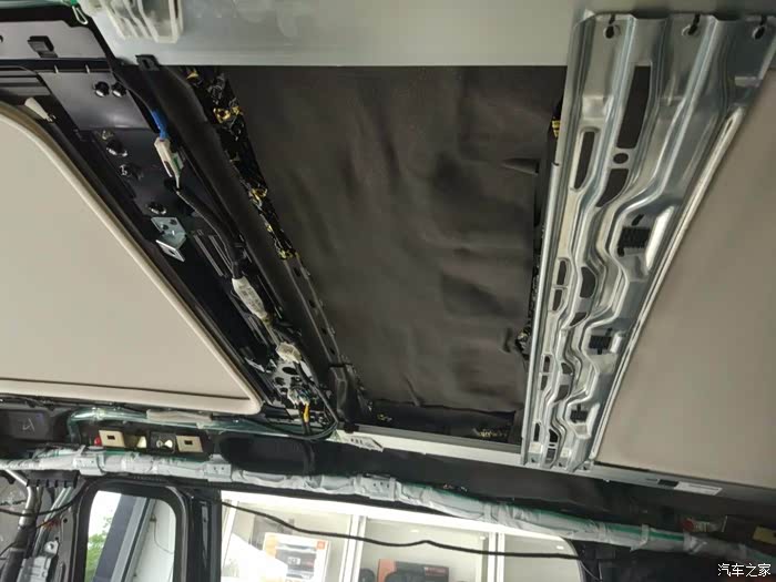

顶棚隔音,止震板+记忆海绵。 顶棚隔音用不了多少材料,做了效果尤其是雨天特别明显,雨滴打下顶上就不会有啪啪啪的声音了

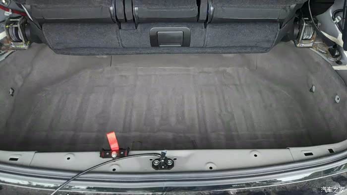

地板拆光,上面只有一层海绵,厂家真的是能省则省,用料最多的就是地板,效果也最明显。
后背想薄弱的铁皮也是共振来源之一。

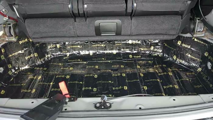

满贴上去止震

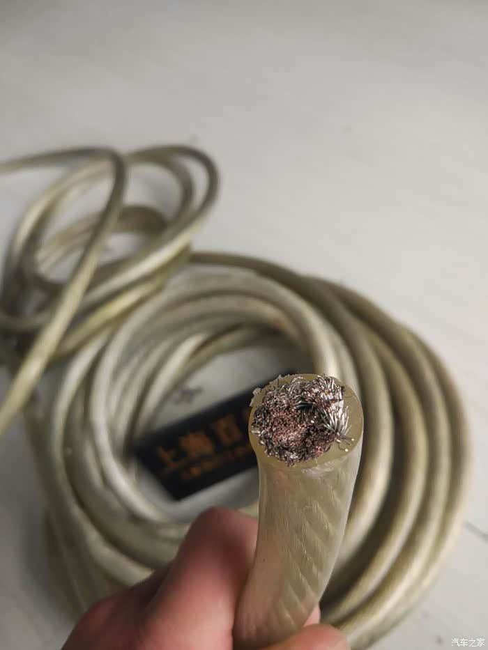

超级粗的怪兽0号线,为乌托邦喇叭埋下伏笔
