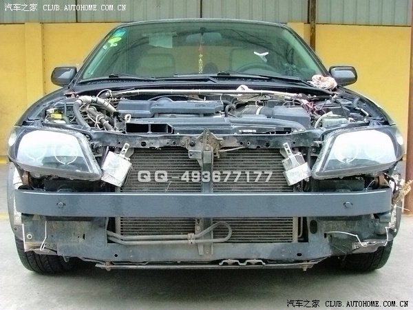

先来张全图
在来张中间的弧度

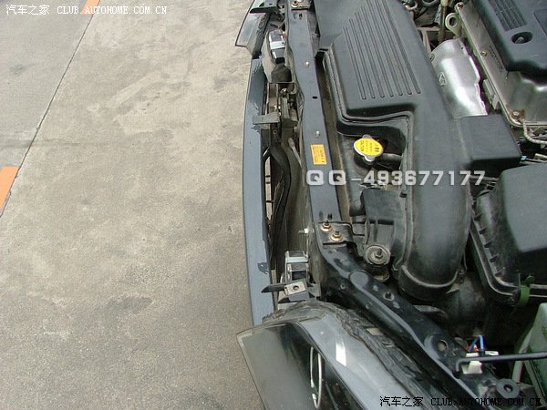

在来张保护灯角的图
  在这里给车友解释两个问题,1:气囊暴开的问题,2:防撞梁结构支掌点的问题     第一个关于气囊暴开,海福星气囊是由:气囊电脑板和气囊组成,气囊电脑板就在我们油门的边上靠中间的位置,暴开的前题是大梁或者驾驶仓变型后气囊电脑板感应到了才会打开,海福星根本没有发动机前置感应探头。   第二个防撞梁结构支掌点正好就在大梁前端的大梁头上(大梁头是个单独的配件,用3个6号螺丝固定)我们打个比方,如果发生事故先1:是外保险杠受力2:是塑料内保险杠受力3:龙门架4:水箱和发动机。在加上防撞梁后到第2步就是防撞梁受力,然后到大梁包头受力,最后到大梁受力最终防止把发动机挤进驾驶仓,我们的车是没有发动机下陲功能的,如果发生这样大的事故起码可以保护我们一条小命。如果是小事故最多就是外面的塑料保险杠和防撞梁受伤更换,最多加上大梁包头。连接螺丝是侧拉受力过大自动断掉的,这样的目的是防止横向拉动大梁受伤,丛向才大梁受力
