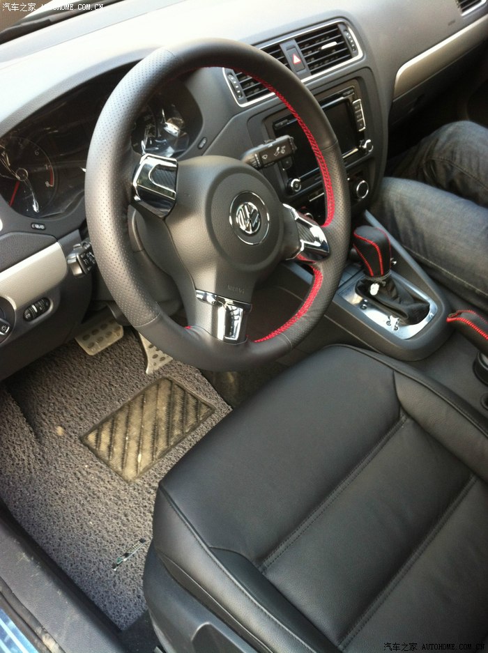

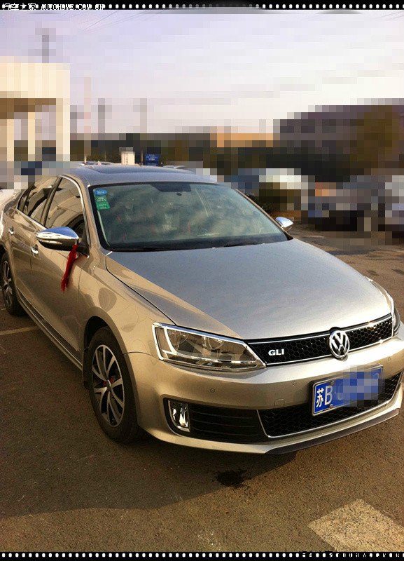

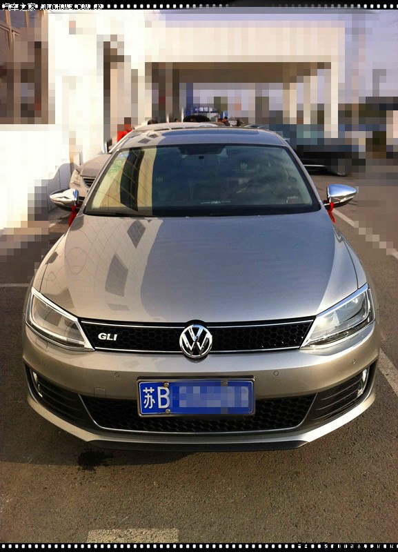

先来两张屌丝银整车靓照~

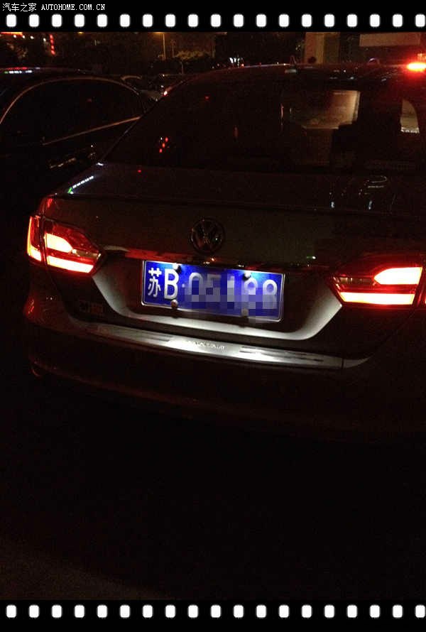

(更换了原厂GLI前脸 贴了山寨银耳 更换了原厂LED牌照灯)

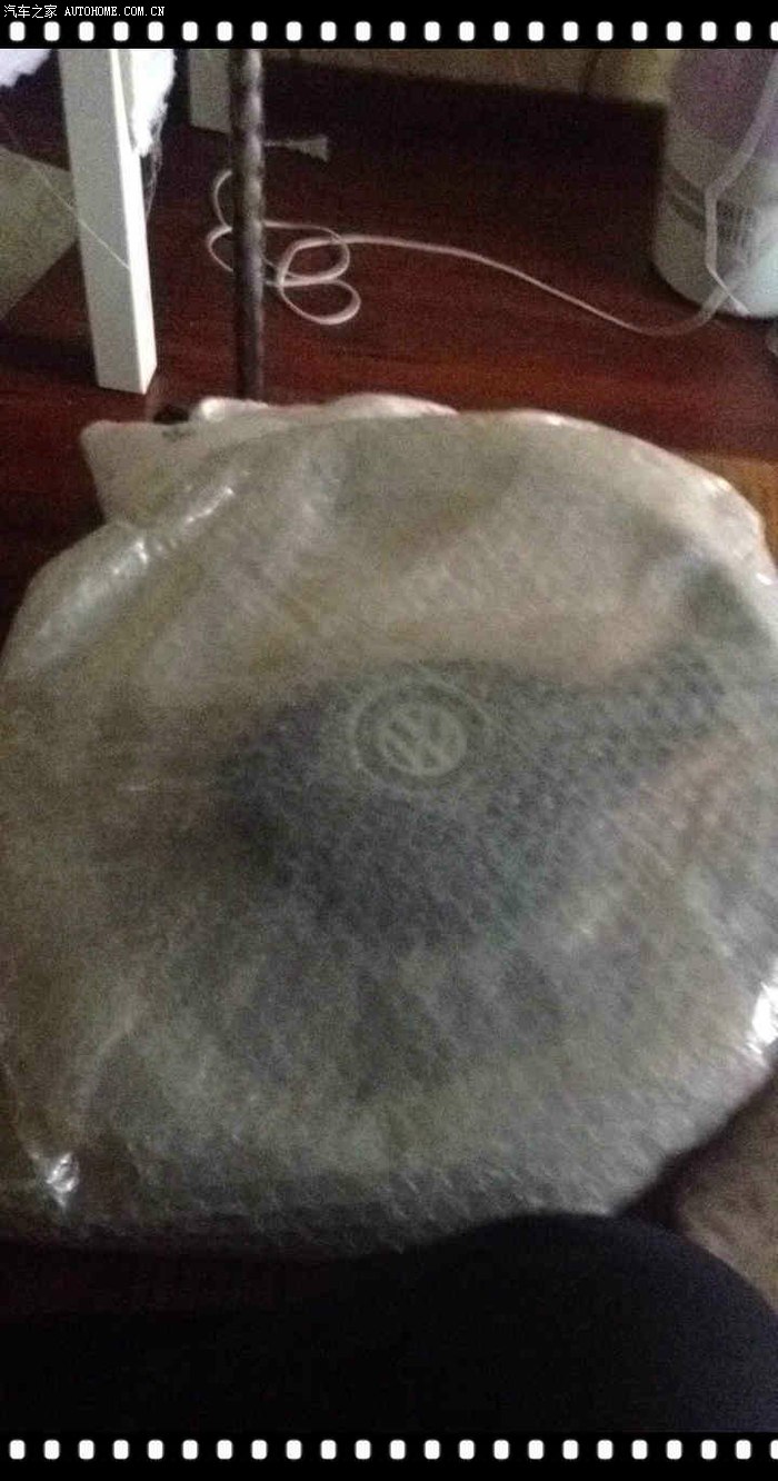

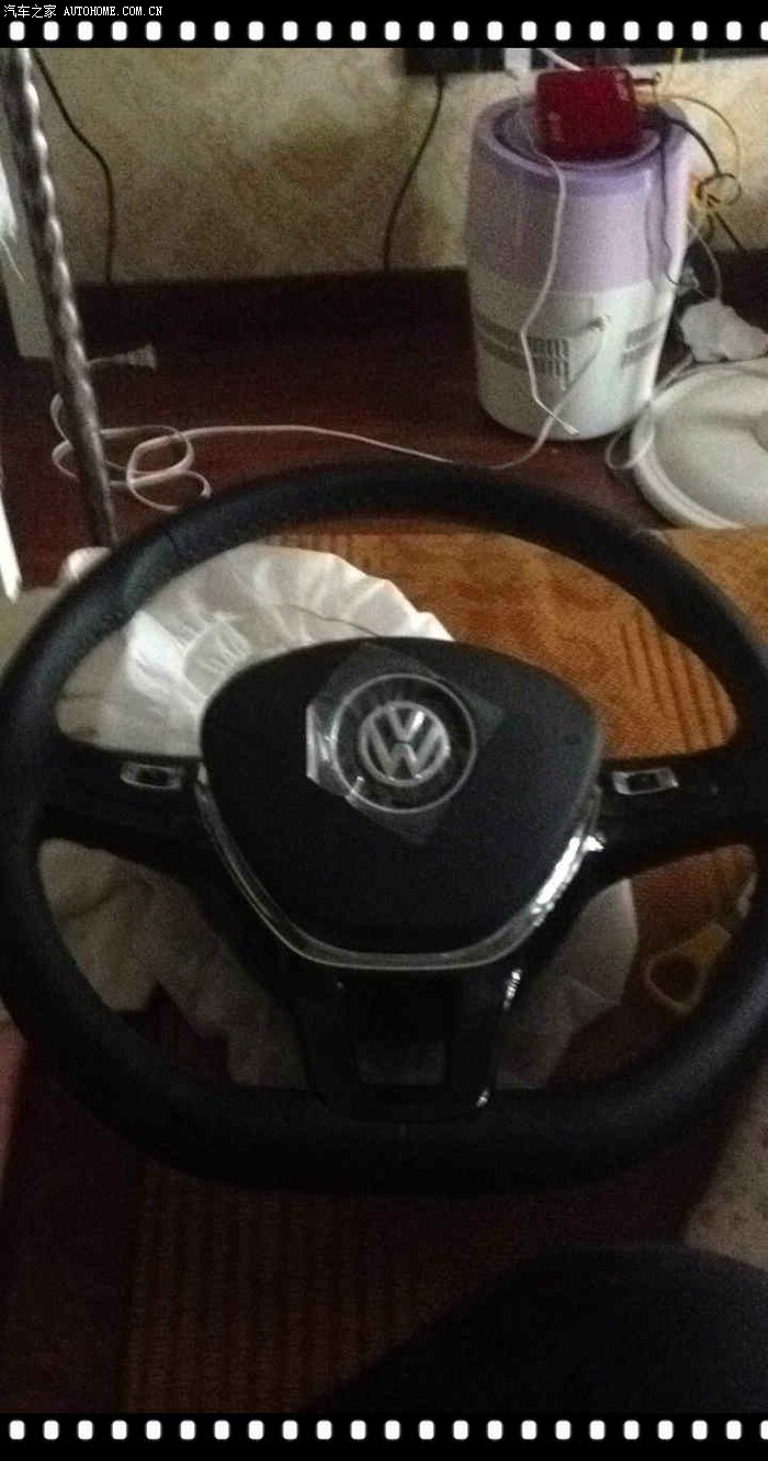

新宠完美到货,商家包裹的很不错~
去除束缚~完美呈现~么么哒~

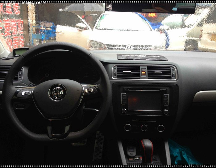

换之前再来张纪念下

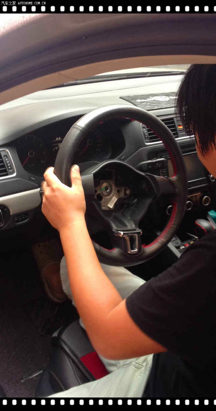

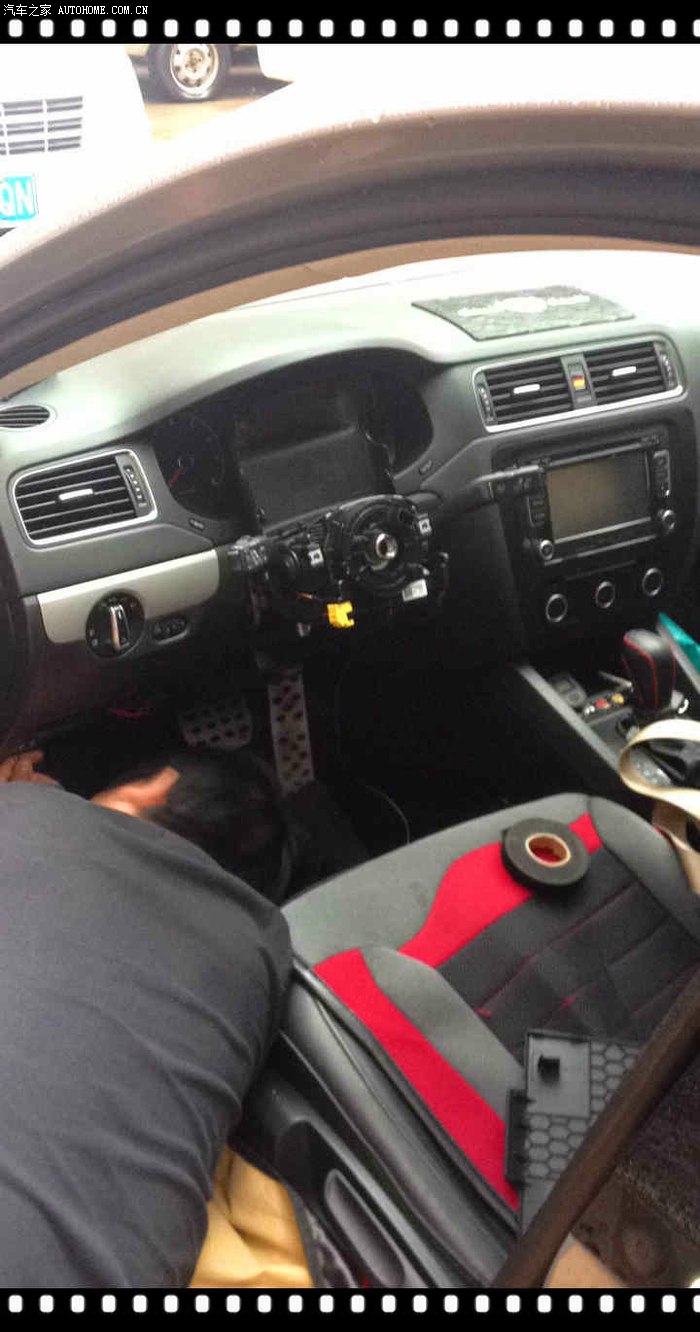

大卸八块~

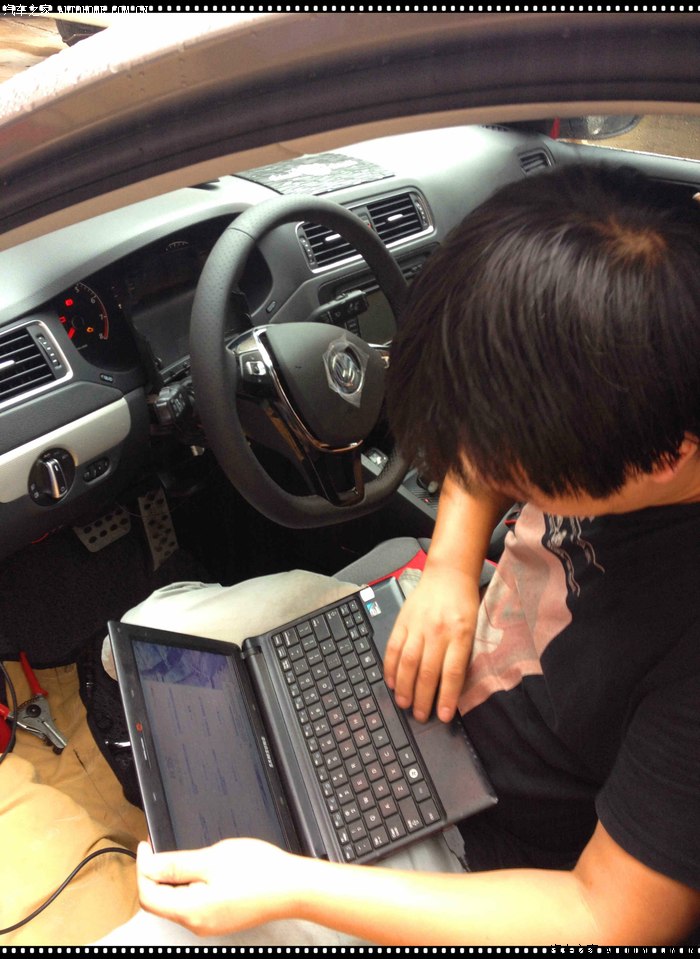

新宠上车~改编码~

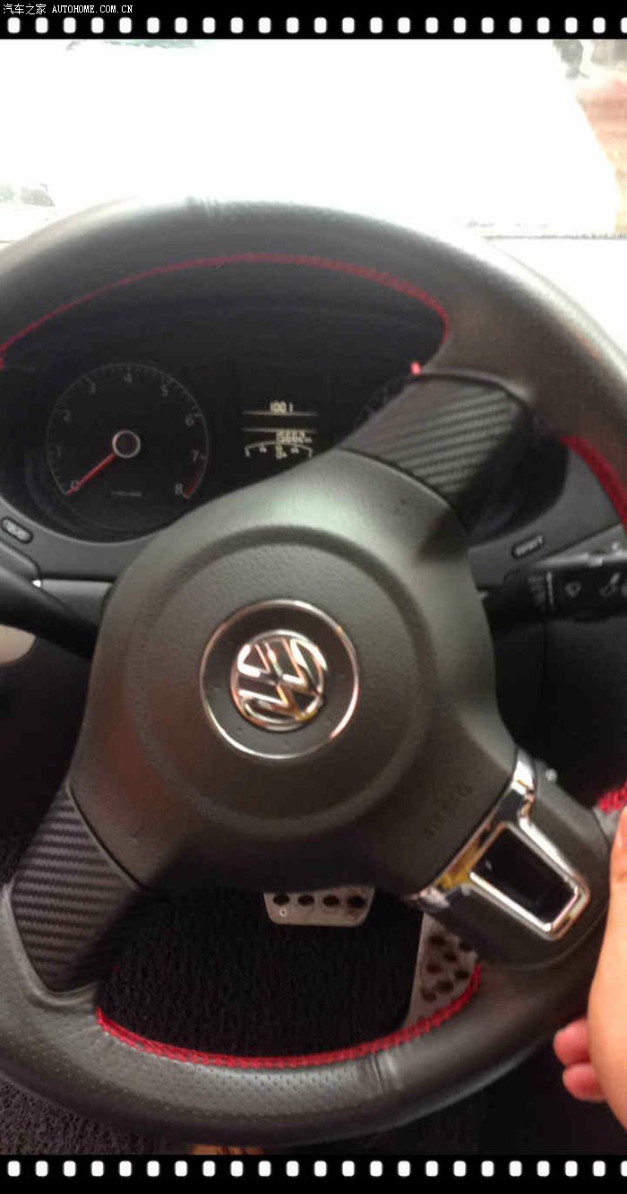

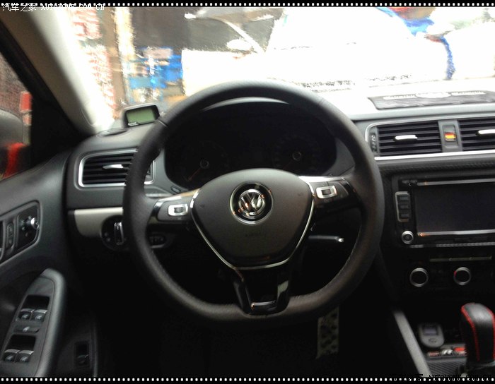

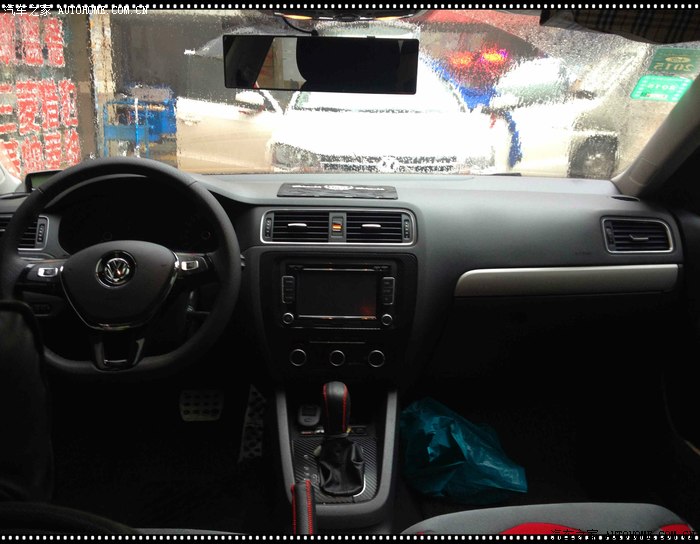

调试正常后 中控全景~
换盘过程耗时2小时,关键在于低端的PQ25平台使用此盘需飞线至BCM(在这里也感谢陈总耐心的网上搜索教程)
使用心得:
                关于手感:真的没的说 没的说 谁用谁知道 不过比原车的盘子 感觉小了一号
                关于按键:经**实测,只有最右侧切换多功能仪表的两个按键不能使用,按键灯无法正常激活。
                人机互动:配合原厂RNS315导航可以轻松的进行语音拨号 设置导航等等功能。

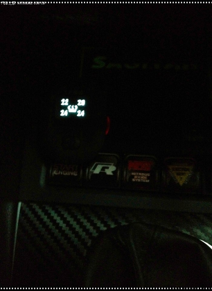

末了再推荐各位车友一项实用安全配置 胎压监测(我知道原厂就带胎压监测,可一代的胎压监测无法获知具体哪个胎胎压异常 异常的数值有多少 ) 我通过车友介绍安装了这款上海大众原厂精品胎压监测附图。
