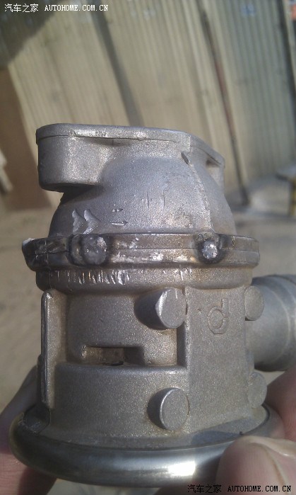

先把EGR阀的中间的那个铝合金的卡箍用螺丝刀撬开,很软。几下就下来了。

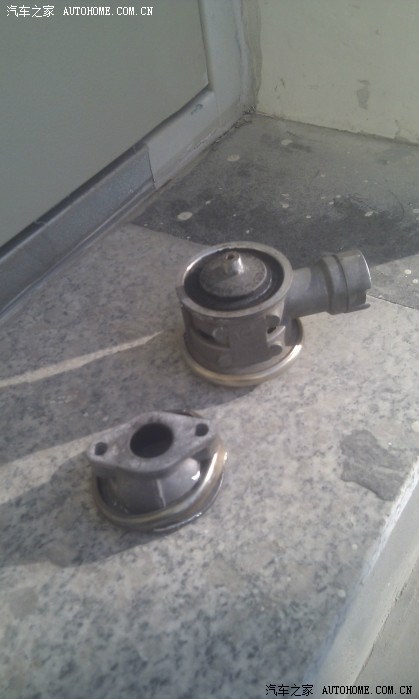

分开成为两部分。大家好好看看里面的结构。

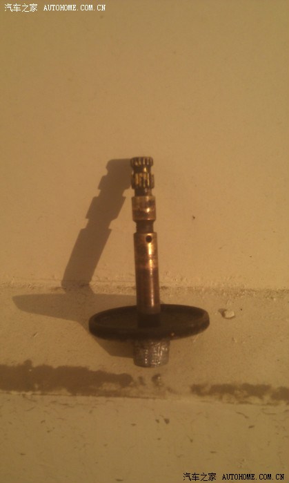

用钳子夹住中间的那个“乳头”,使劲的左右旋转。终于动了。。把它拔出来。
把中间的那个阀体拔出来
EGR阀的上部我没有拆,一是因为很不好下手,二是因为我感觉没有必要。我怀疑上部是有个弹簧勾住这个阀体的。不知道对不对。反正我的已经完全坏掉了。

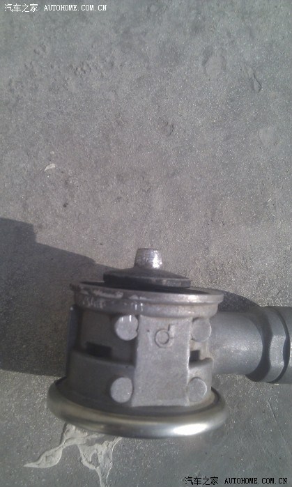

把EGR阀的中间的那根阀体放入看看效果。
然后。。这个弹簧正好能卡在EGR阀另一部分的那个洞的周围。。力度也正好。真是量身定做啊。。

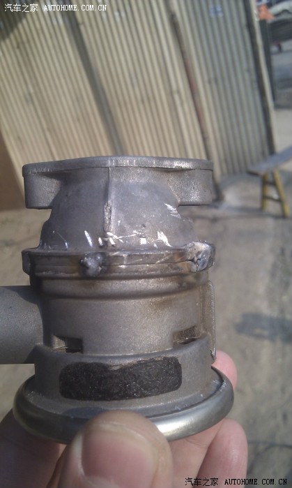

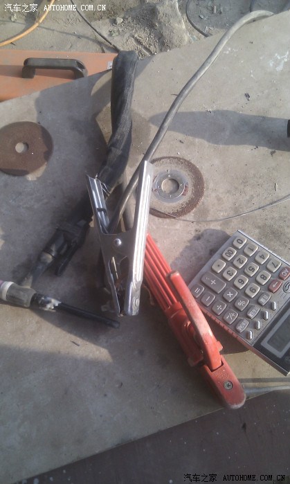

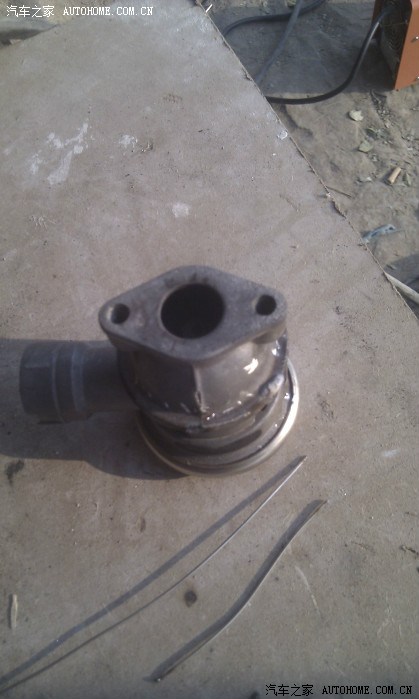

然后去找个电气焊的师傅。。。按照原样焊好。。注意。必须用铝焊。。
这是效果。
焊好后。。。用嘴吹。不通。。然后使劲的吹。通气。这就达到了阀的作用了。其实我只不过把阀的弹簧从上部安装到了底部。我感觉这样很不容易积碳卡死了。

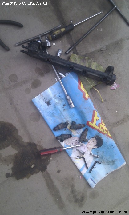

送几张超声波洗喷油嘴的图。我自己拆的喷油嘴。省了好几十块钱呢
先用下边这个小机器洗一遍,再用上面的那个大机器洗,洗的过程可以很直观的看到喷油量和喷油情况。爽得很。
