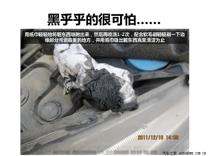

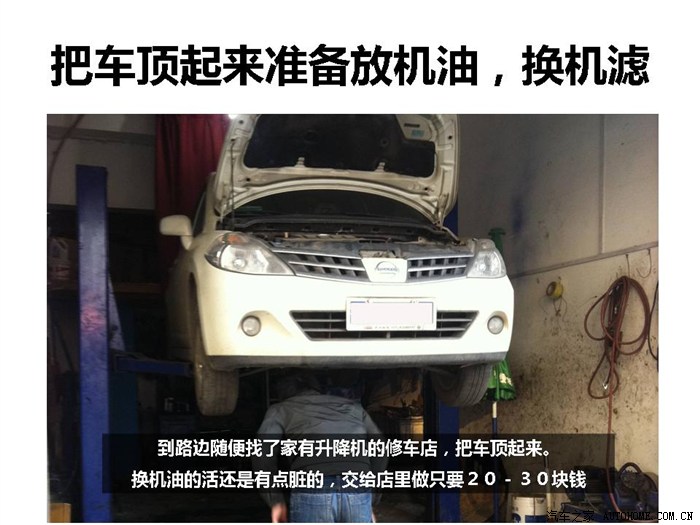

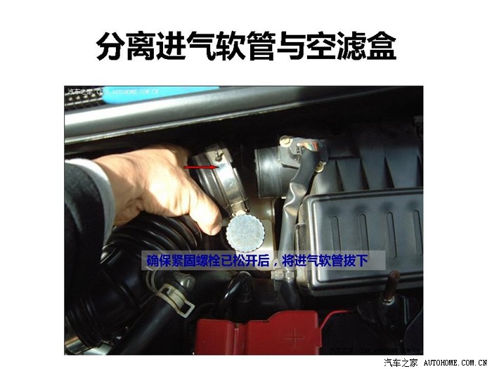

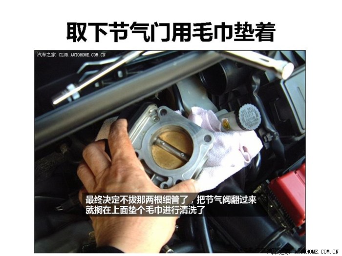

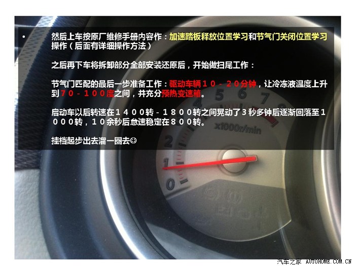

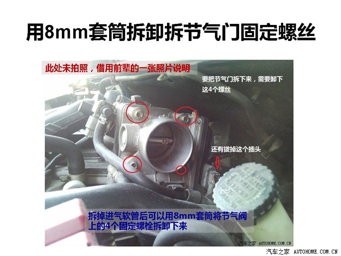

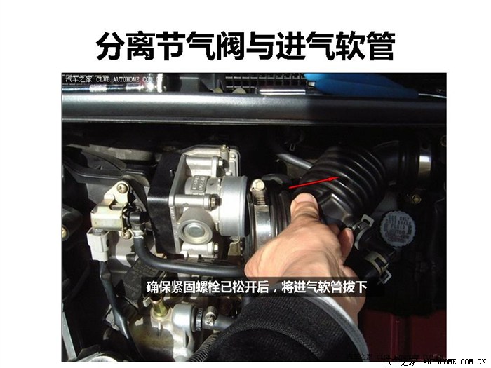

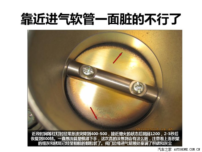

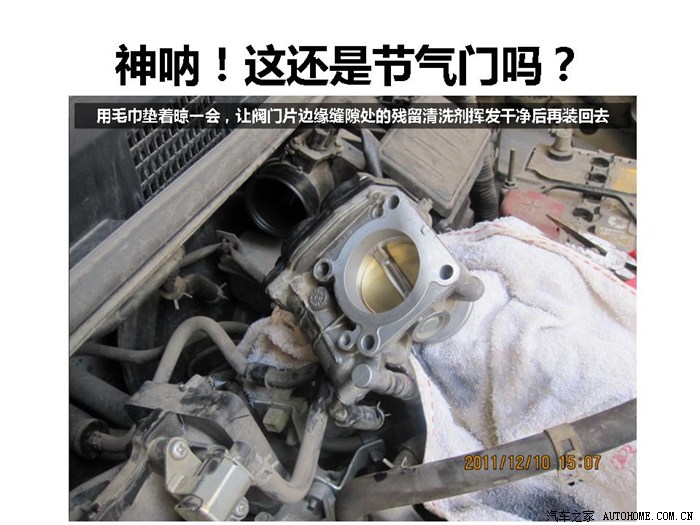

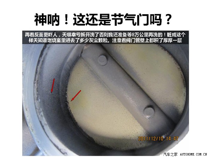

车子跑了5万多了,2万公里和4万公里去4S做保养的时候坚决拒绝了店里建议的诸多清洗项目。一直觉得他们的建议是没必要的,想着8万公里再去做深度保养和清洗项目的,最近车子怠速经常不稳定,有好几次都差点在路上熄火了,转速降到300多临近熄火的时候又跳上去在800-1000之间微微晃动。

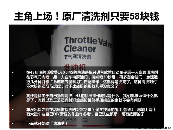

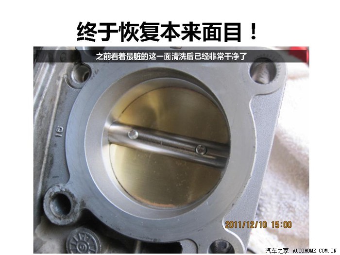

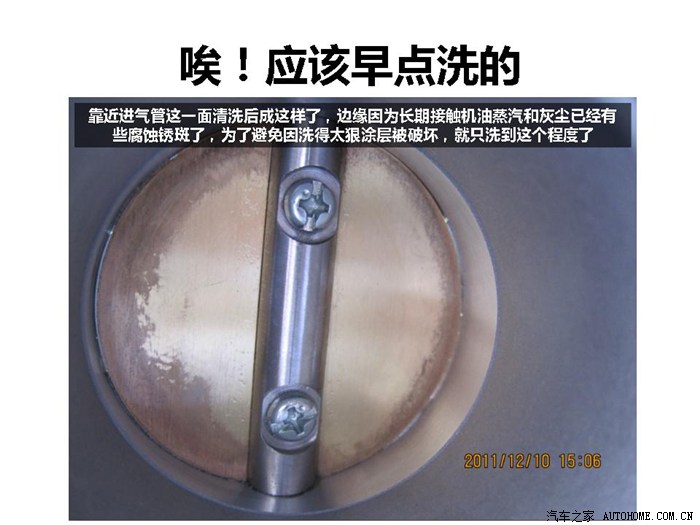

中高速加速没问题,就是怠速不稳定,感觉这车该洗节气门了。今天完成了清洗作业之后深深地感觉到4S也不是纯忽悠我了,2万公里清洗节气门真的是有必要哦!

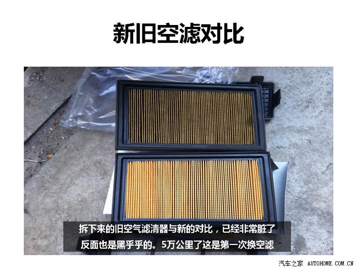

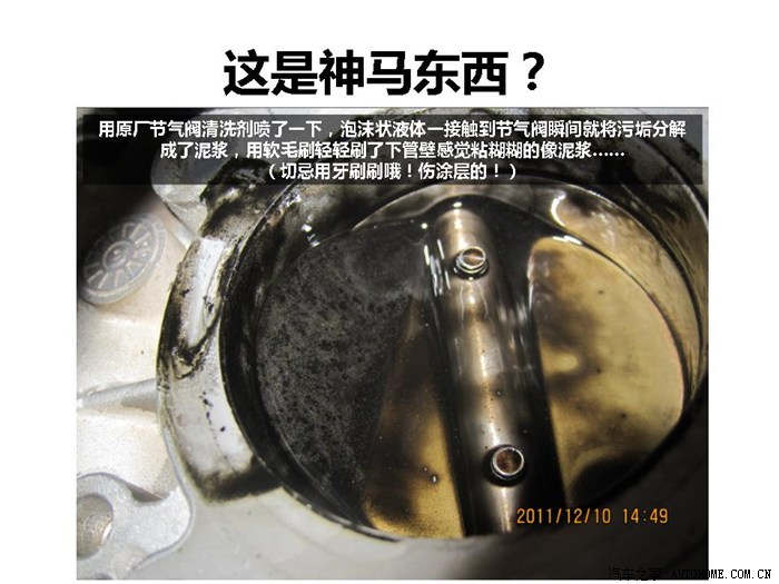

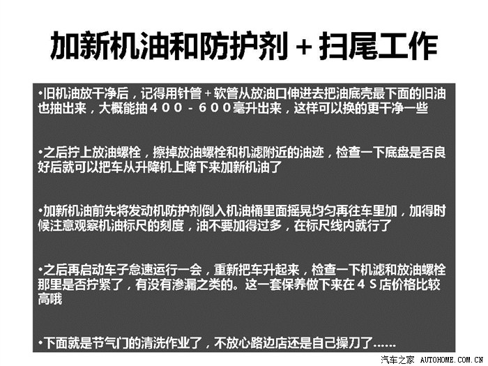

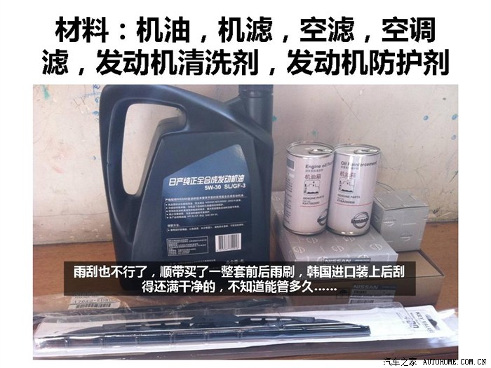

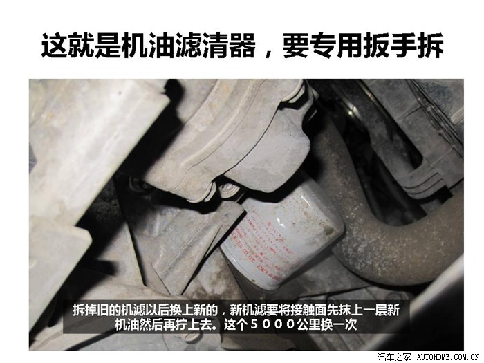

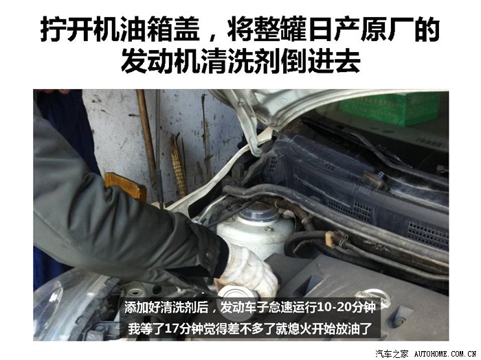

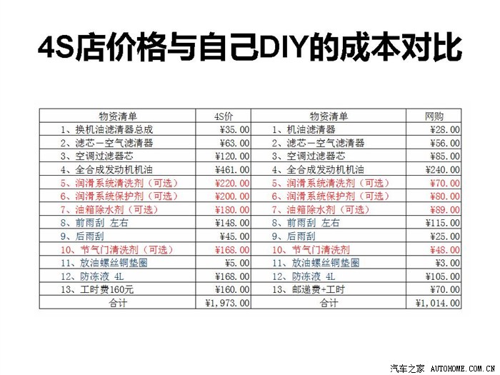

我的车5万公里下来都是规规矩矩的5000公里或三个月去4S店做保养,从来没在外面做过,结果今天拆开一看那叫一个脏哦,有点后悔2万或4万的时候没洗节气门了....

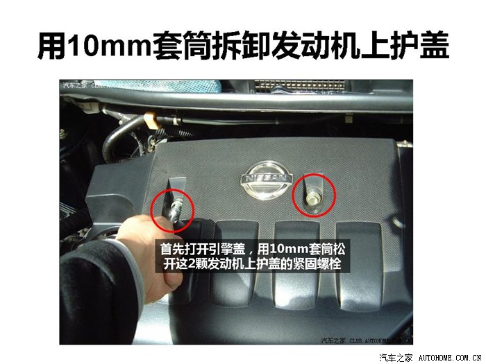

废话不多说了,上作业!

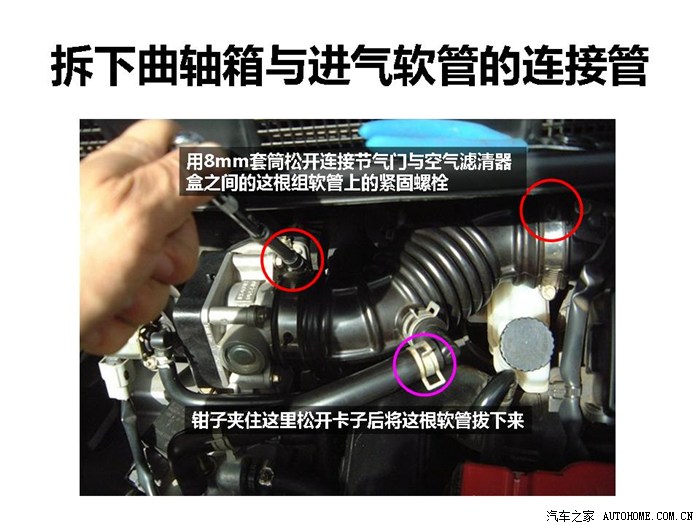

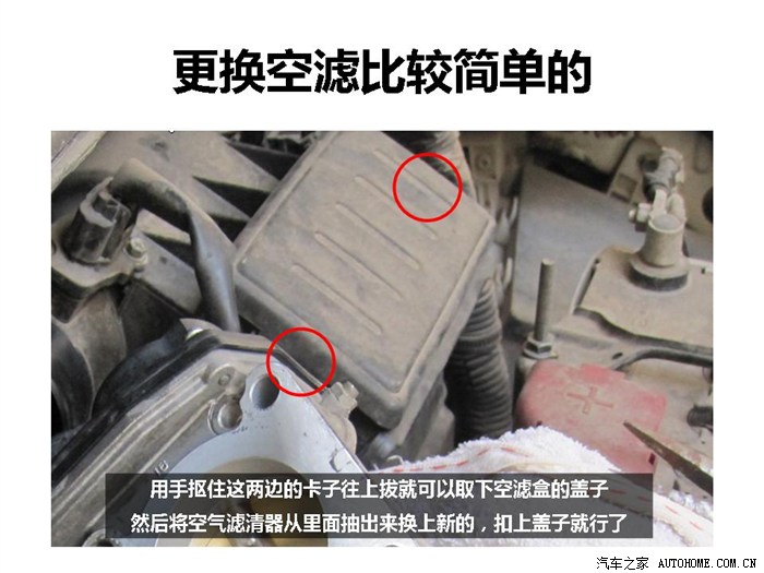

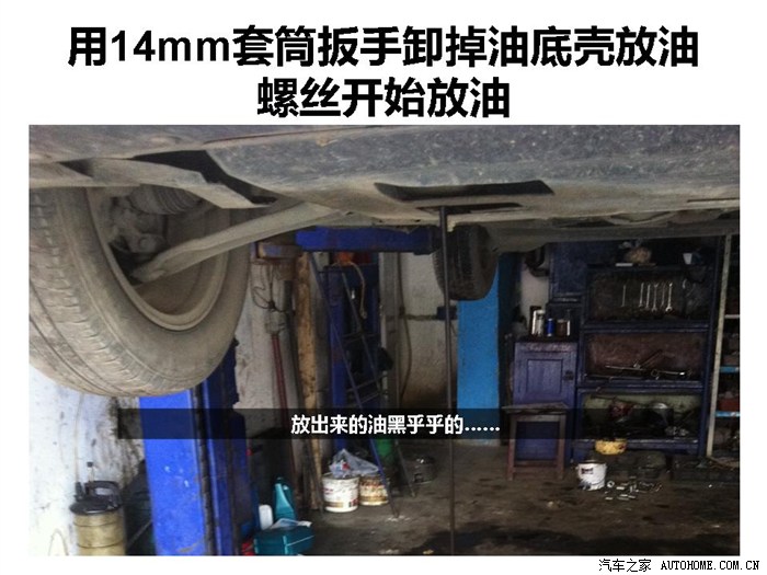

作业整理的时候是基于新手看了就会做的标准来组织图片和说明的,希望能帮到更多准备自己DIY做保养的朋友
