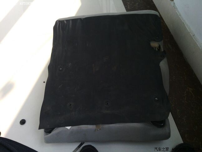

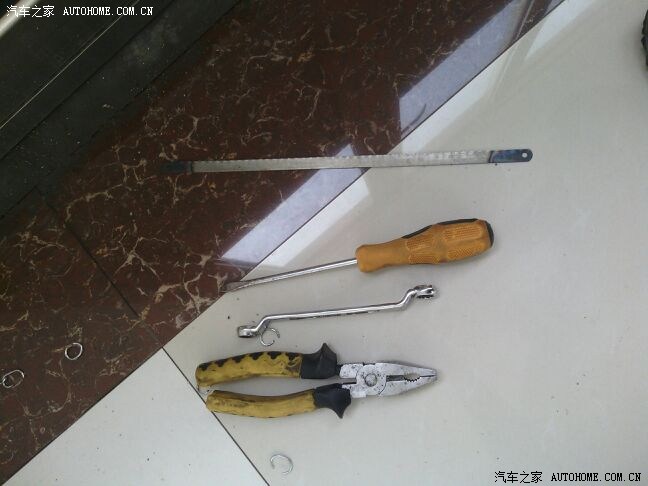

后座空间就别坐着提多么难受了,一个字,拆,拆后靠背座椅一共六个螺丝,前面没照哈哈,用到的工具,

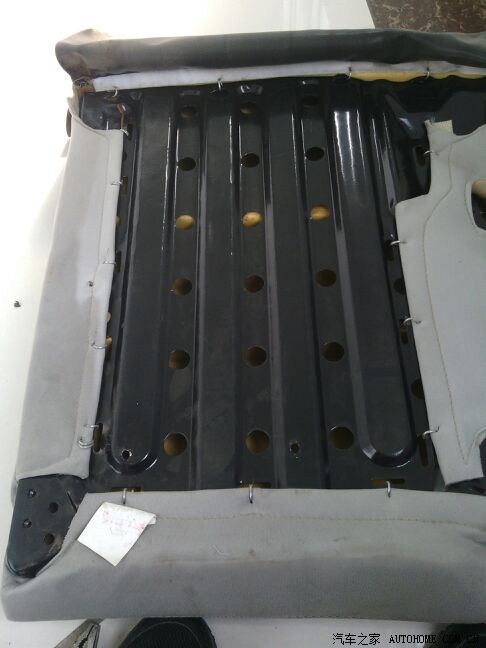

将座椅拆下来的样子

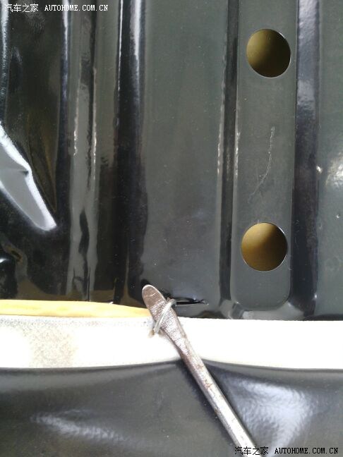

把这个东东拆掉,
再拆边缘的

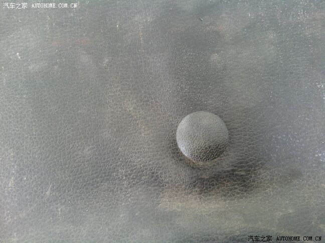

看细点做工真差

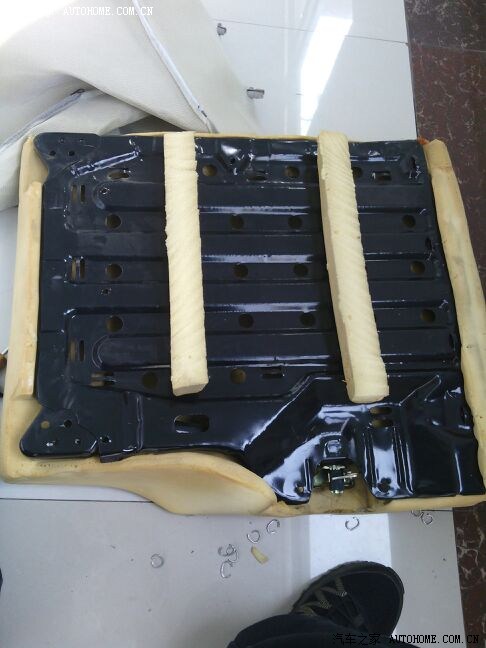

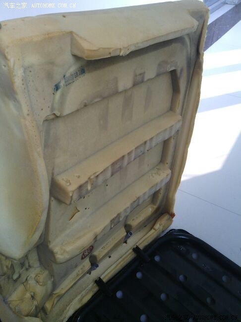

拆完后的样子中间就因为多了两条海绵坐着难受,
用锯条锯掉
上图为锯掉的海绵放到上面了别锯错了呵呵, 取下来的这个环节回头再安上

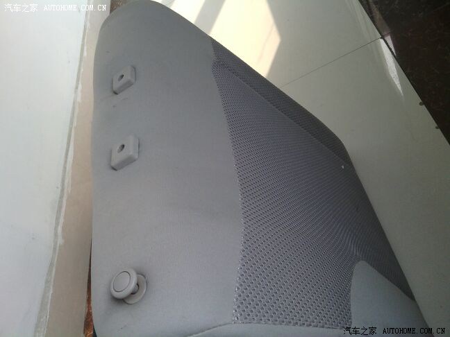

装完复原看不出和原来有什么区别,坐车上就感觉不一样,后被能向后靠进十里米左右,别提多舒服了
,感觉后座不舒服的同学就赶紧弄吧,很好弄的, 夏利n3的后排坐靠背就没事是平的,但我们a+的是凸出来点的! 希望此贴顶上去呵呵
! 再补充一点两个后靠背是一样的都是两条海绵
将座椅拆下来的样子
把这个东东拆掉,
