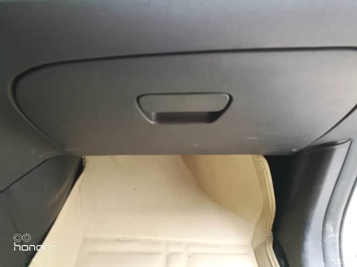

我也是看之前一位车友的帖子。手套箱共有十个螺丝,上面七个好拆 下面三个要把手套箱合起来比较好拆。

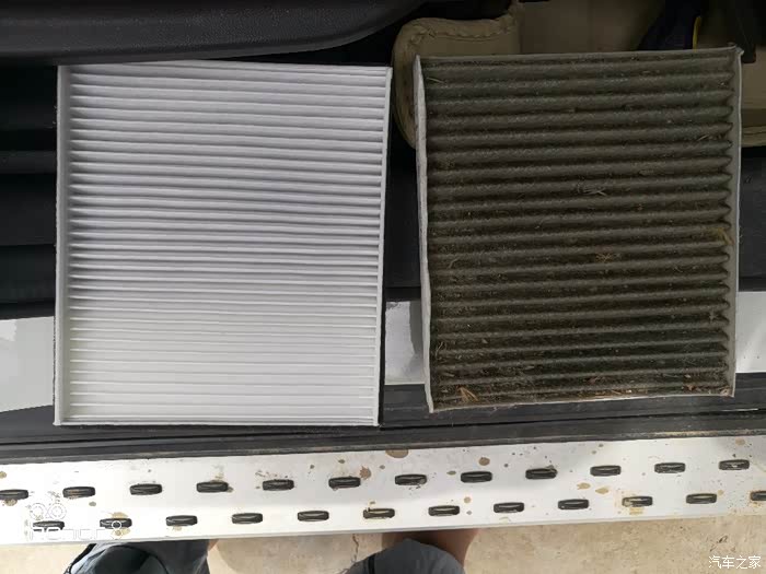

新旧对比

说一下空调滤比我拆下来旧的四周多了减震的海绵。这个贴子主要给小白看的,老司机可以略过。
