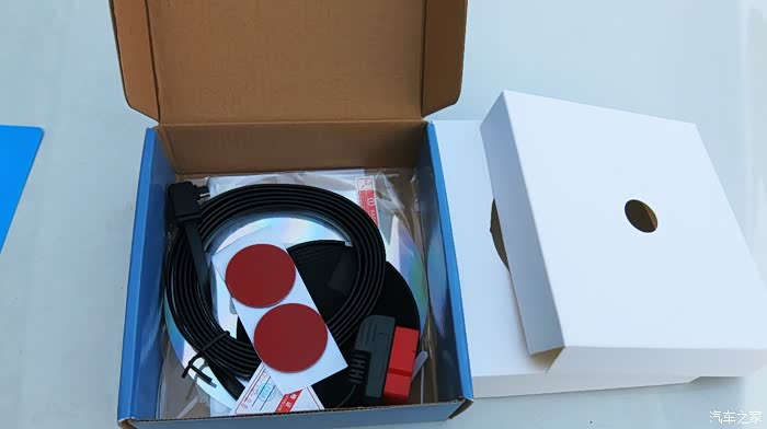

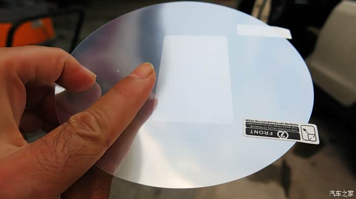

在抬头显示器下面是一套配件,有连接线,反光膜,说明书等等。
随产品还附带了一个防滑胶垫,厂家为用户的细致考虑,值得点赞一个

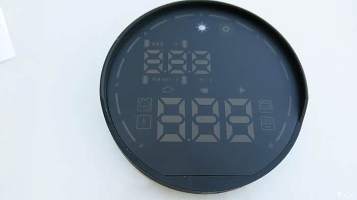

说明书非常详细,图文并茂,不过必须对照抬头显示器才可以明白每一个功能的使用性能。

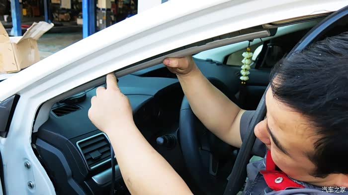

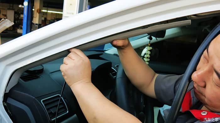

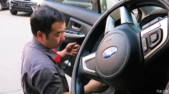

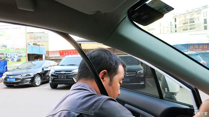

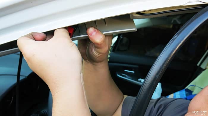

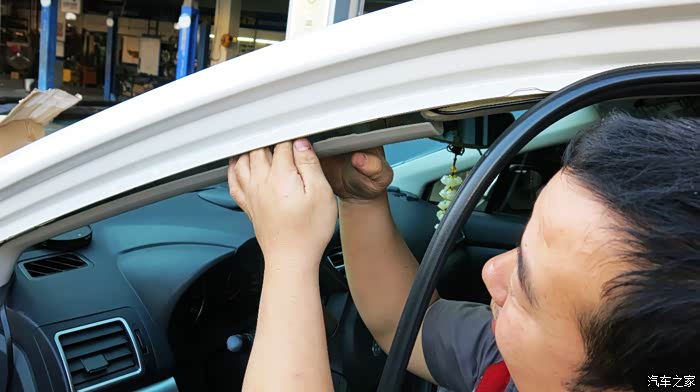

安装抬头显示器比较难的地方就是拆A柱。要先拆最顶端,顶端里面是一个带铁扣的卡子,而拆的时候先拿撬棒,在A柱的贴窗户那里边缘翘几下,把中间的卡子先松开,然后在从顶部往外拉。这样拆下来以后,A柱是完整的。

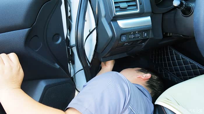

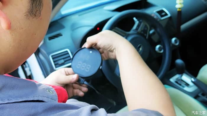

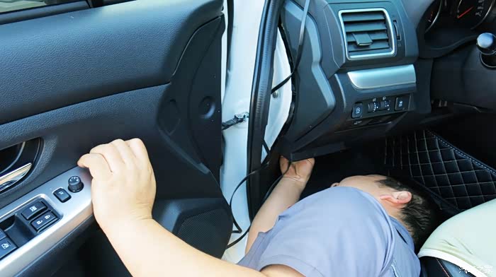

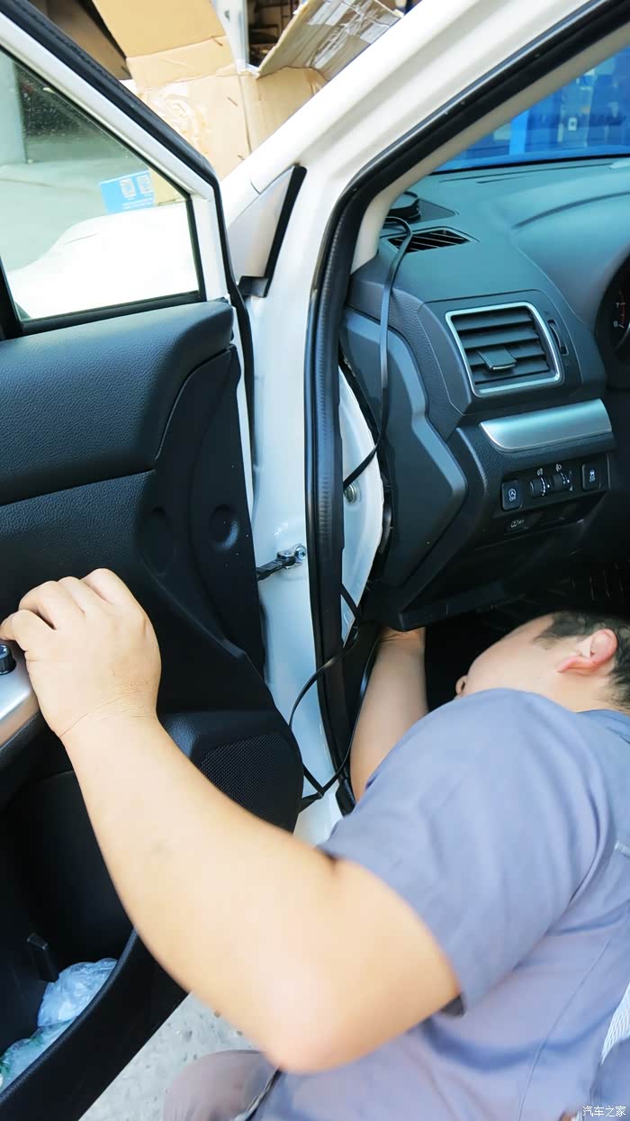

在驾驶方向盘下方先找到OBD接口,每辆车都带了OBD接口,以便厂家调整车辆参数和检测故障用,这里也可以提取车辆运行参数。
然后把抬头显示器的插口插入OBD接口。
配送的连接线长度多余了很多,如果让线散乱四处、甚至影响刹车踏板正常踩踏的情况,因此需要要将电线尽可能地绑起来,隐藏及整理完善。

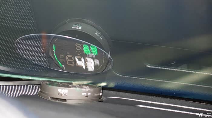

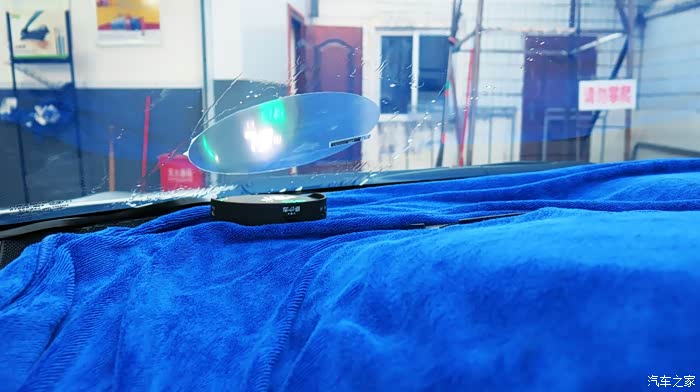

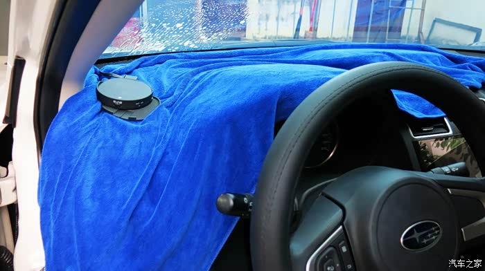

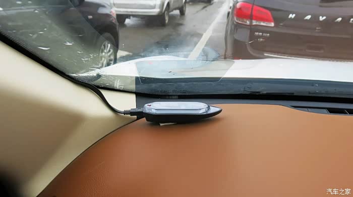

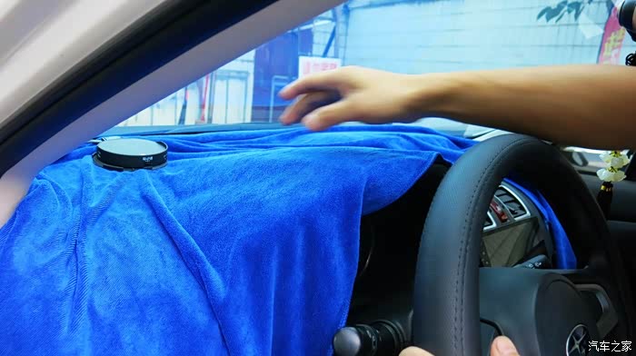

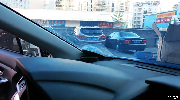

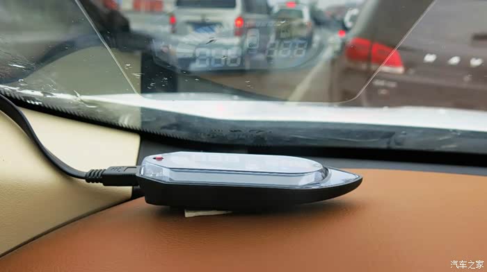

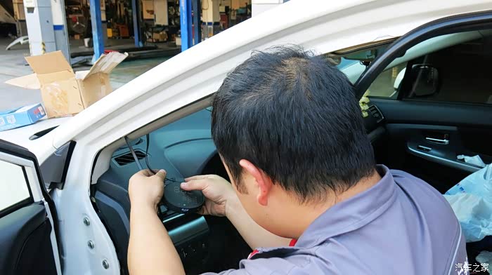

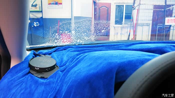

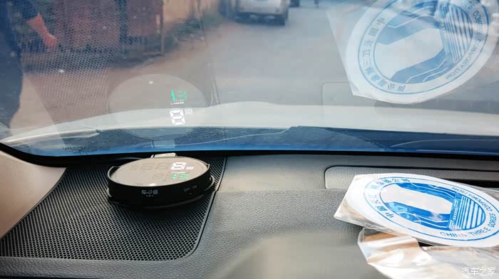

试一下把HUD显示器放在什么位置合适,因为我的斯巴鲁XV的驾驶员前方仪表台上有一个喇叭,旁边也不是很平,所以左前方不合适的。
如果不安装在左下角,那就不应该从A柱走线了。下一次找时间重新从中控台下面走线,更好一些。
中间不平,也不合适,必须要垫平处理才可以。

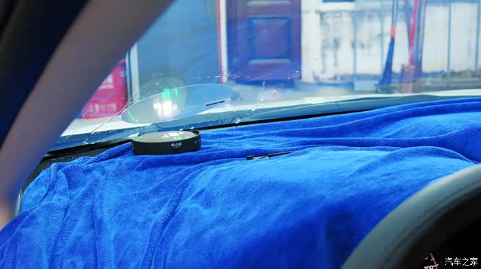

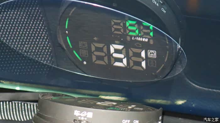

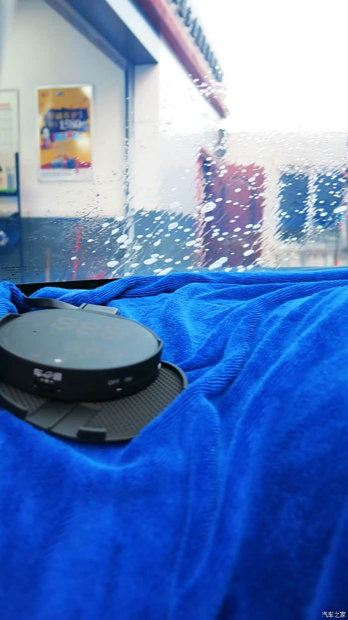

然后把抬头显示器放在防滑胶垫上,这个防滑胶垫的摩擦力很大,完全不用担心会滑落。

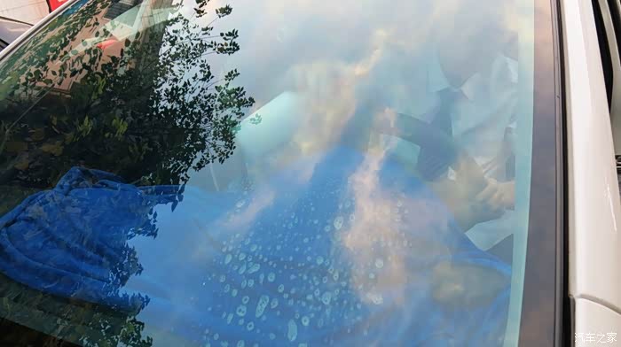

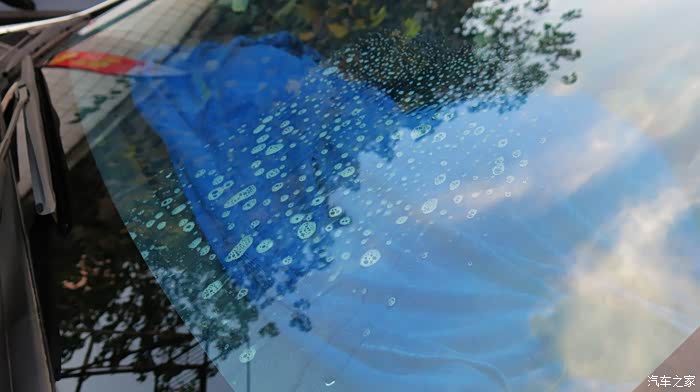

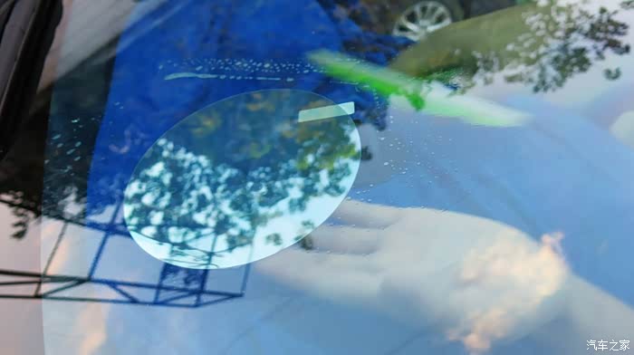

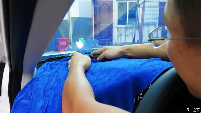

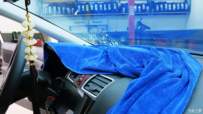

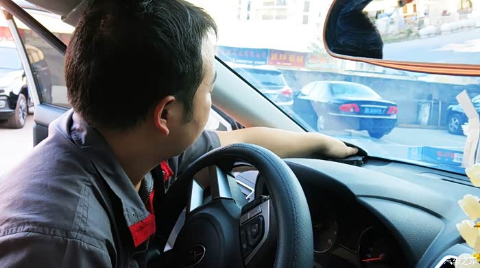

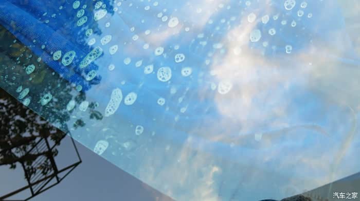

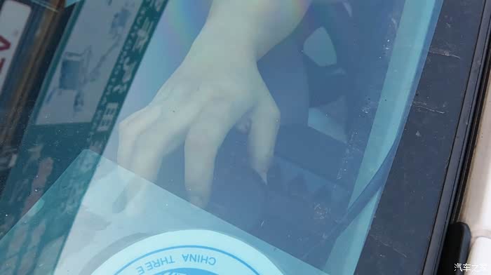

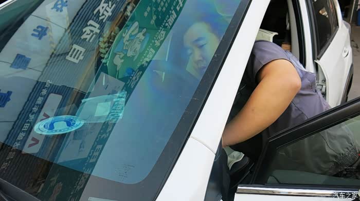

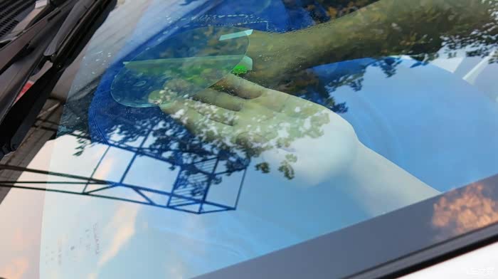

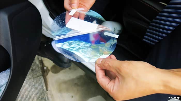

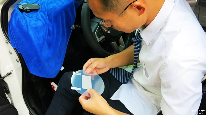

反射膜的安装展示

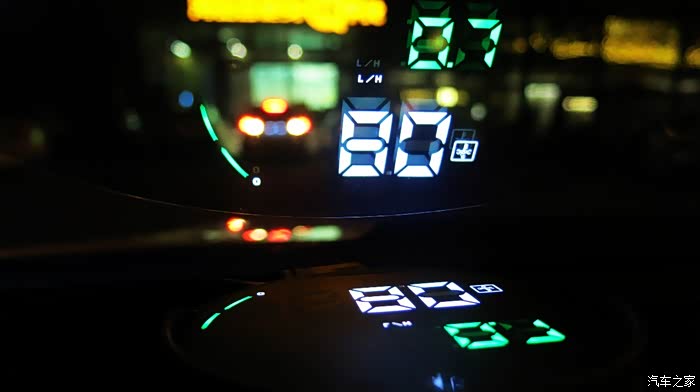

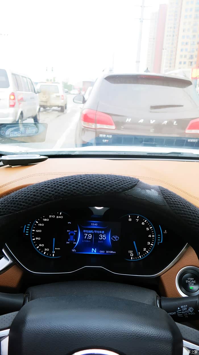

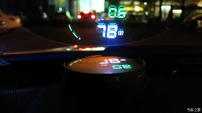

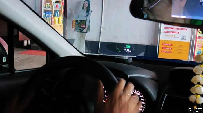

试用展示--抬头开我的车,让别人去羡慕吧!

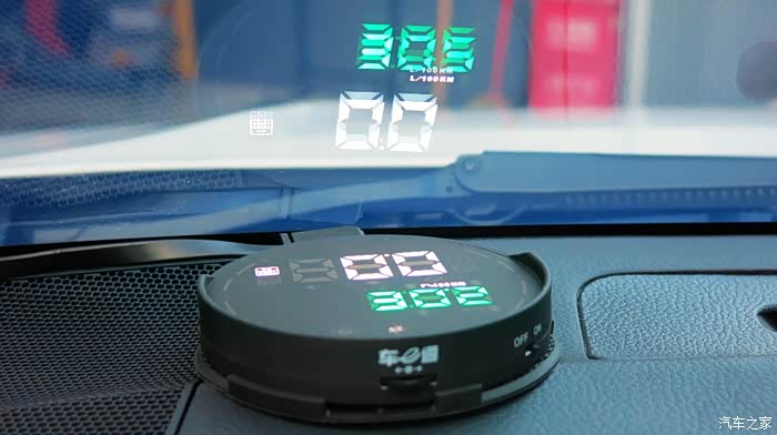

这一款抬头显示器把重要的信息投射到挡风玻璃上,我只要看前方就可以查阅车辆信息,让我将精力集中在观察路面的情况上,提高了驾驶安全性。

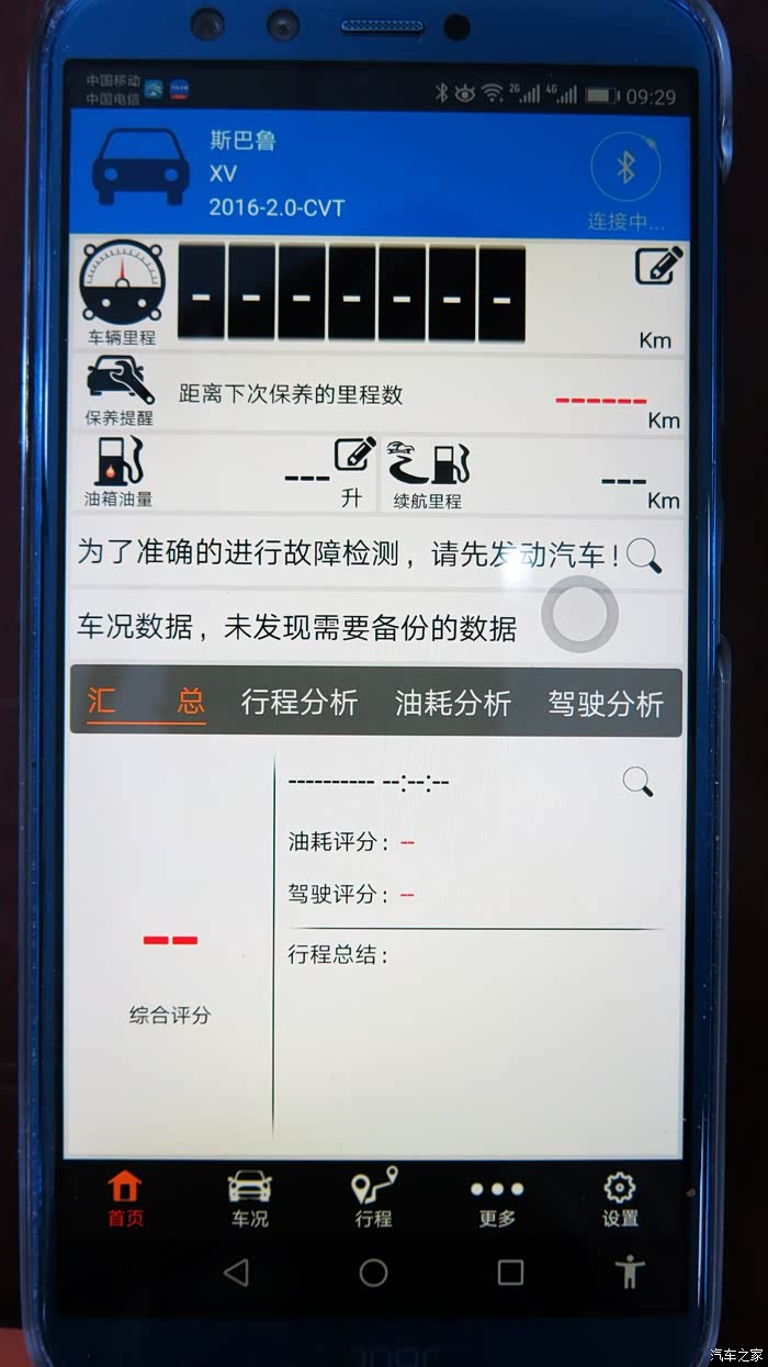

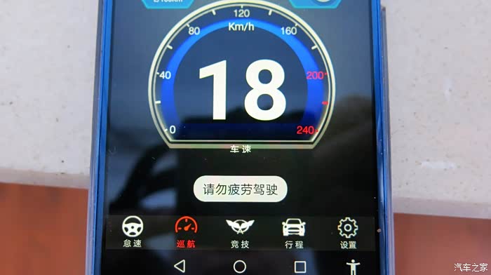

下载安装手机APP

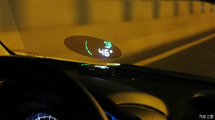

一,这个抬头显示器投射在车窗上的数据非常刺眼,有时候可能真的会让我感觉有点不舒服,比如在夜里看不清前面的路。我觉得突然多了这么个东西在车窗上,需要一段时间去适应。
二,这一款抬头显示器功能太多,显示的数据太多了,让人目不暇接,眼花缭乱,反而违背了安全驾驶的初衷。
三,由于这一款抬头显示器不是原装的,有明显的重影,让人看着视觉不舒服。
四,这一款抬头显示器的可视角度很小,我好几次尝试着稍微偏一偏身子,就看不清楚数据了。四个角上的数据成像有些发虚。
五,这一款抬头显示器显示时速、转速等与实际有所差别,需要手动进行调节,时速调节单位为1KM/小时。如果能自适应就更好了。
六,这一款抬头显示器反应速度稍慢,开机实测为20秒左右,关机也是20秒左右。在正常行驶过程中,时速、转速以及油耗的显示,相对仪表盘的显示要慢1秒左右。

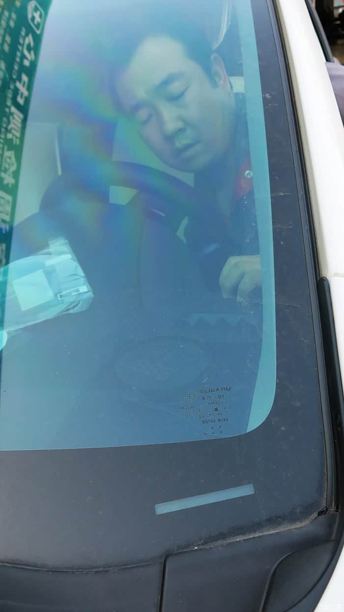

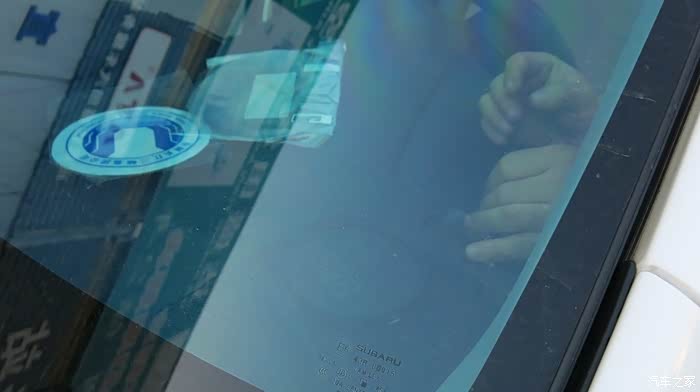

七,从车外看反光膜特别明显,较影响车的原装挡风玻璃的美观。
