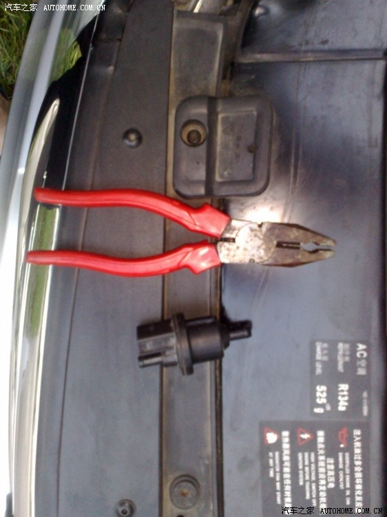

工具和配件

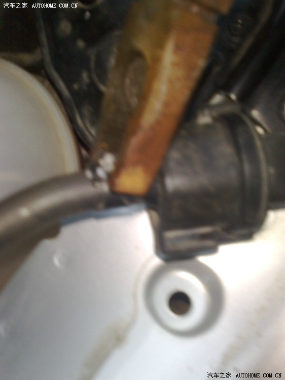

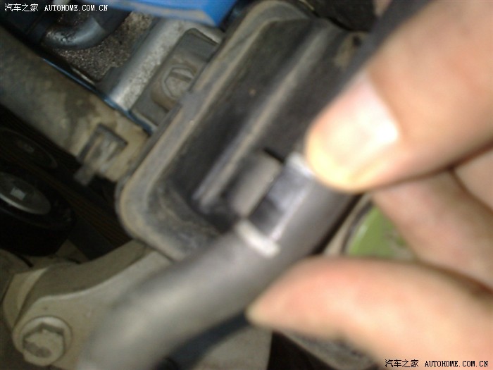

先去胶管,三个卡口。
卡口2
卡口3

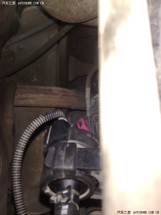

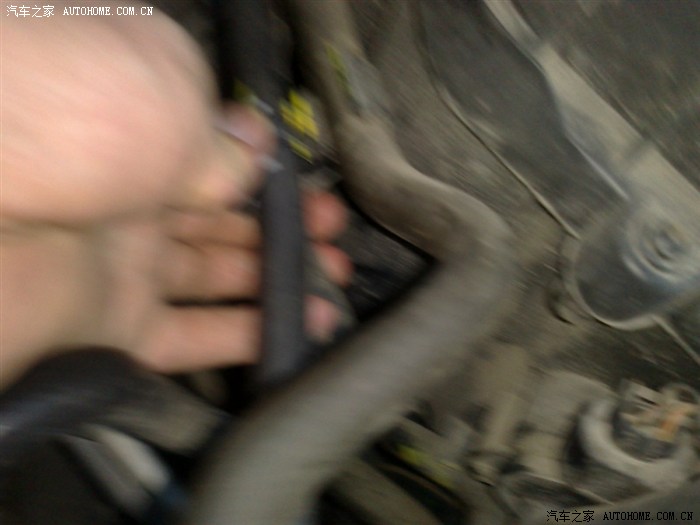

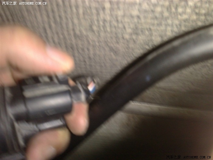

电磁阀位置,在空滤后下方,比较隐蔽,我是趴在发动机上!注意发动机冷却后再换,小心烫伤!

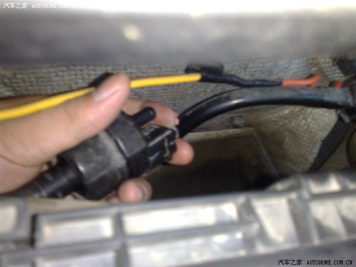

把电磁阀从卡子上拔出。

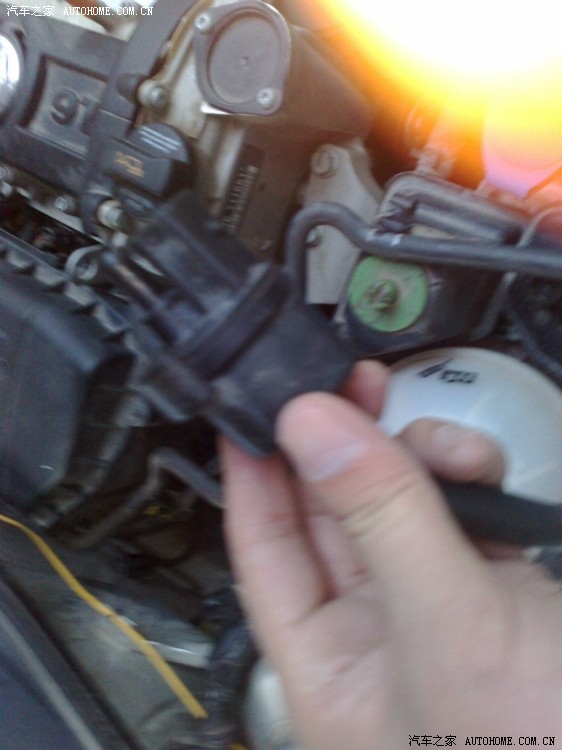

用钳子把胶管上的钢卡松开。拔掉!
还有一个电路卡子,有个卡拌望图片的右侧一扣,一拔。

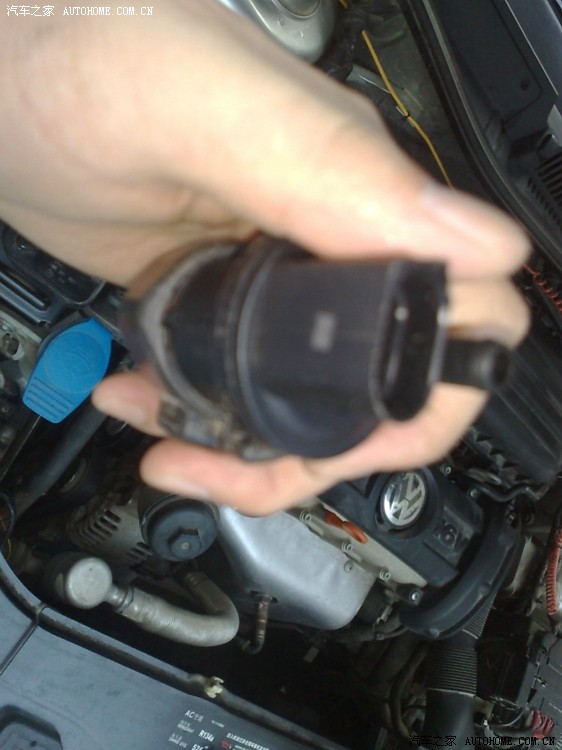

拿出来后的样子!

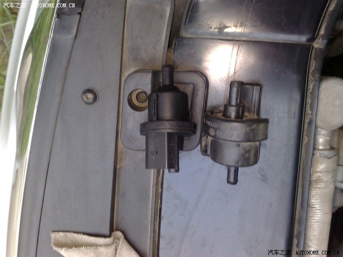

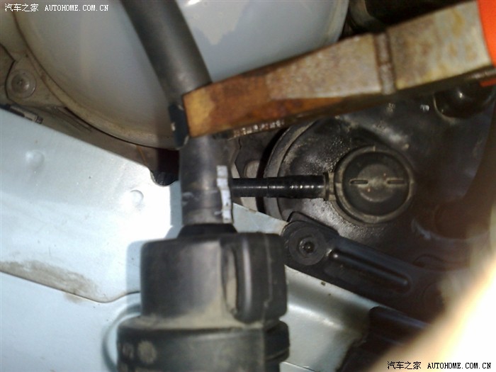

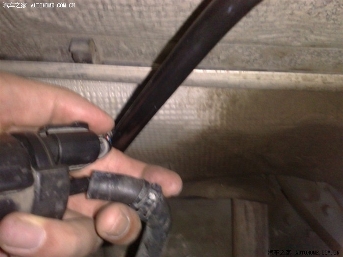

用钳子把另一头的钢卡松开!
卸下后的样子,有不一样的地方,要把原来的橡皮套去掉换上!
换上新的,注意套子和电磁阀有个卡槽要对准安装!

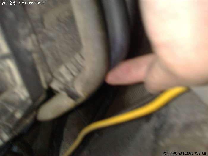

安软管时要用钳子夹住使钢卡松开恢复原位,注意一定要卡紧!

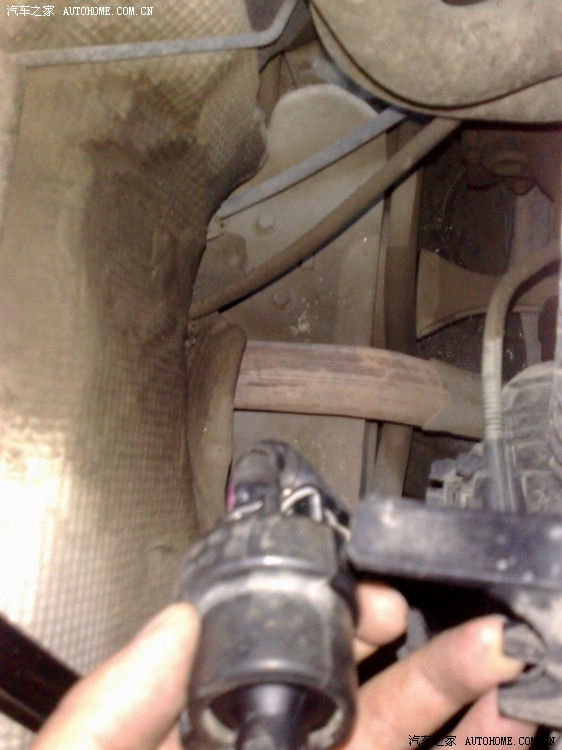

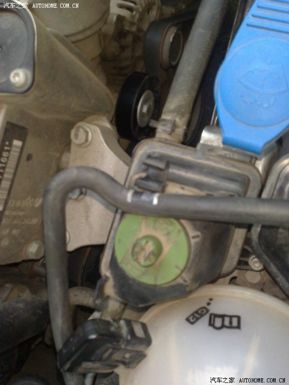

继续趴在发动机上把另一头的胶管和电路插上!
别忘了把胶套插在卡子上!
安装后的样子!
把胶管固定在卡子上!注意胶管固定部位都有白色方框标记,一定要安在方框内!
卡子2
第三个卡子!
