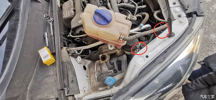

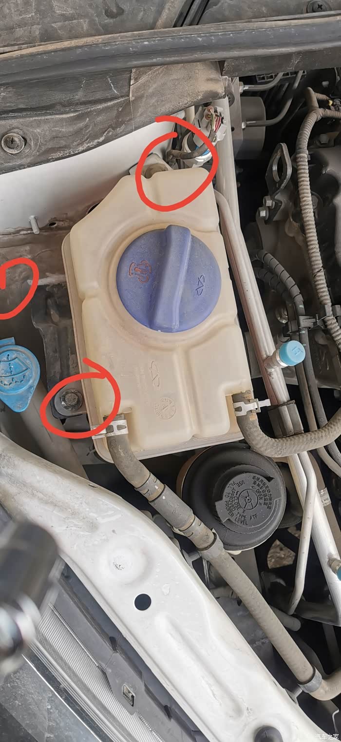

不用断电瓶线,直接拆就行。右前大灯拆起来稍微麻烦点,需要拆防冻液壶和玻璃水加注口,不然影响操作,下面上图。

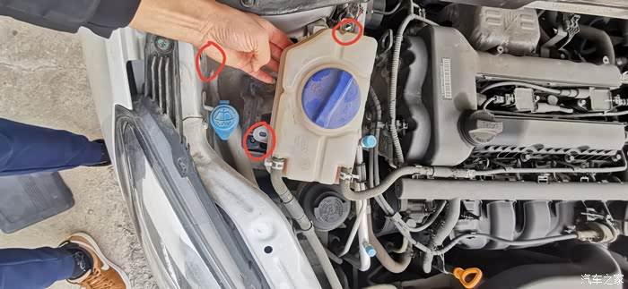

红圈位置的3个螺丝拆掉,这个比较简单
已经拧下来了
然后把软管上的圈卡拿掉就可以把冷却壶挪开了,这样就能腾出空间伸进手了

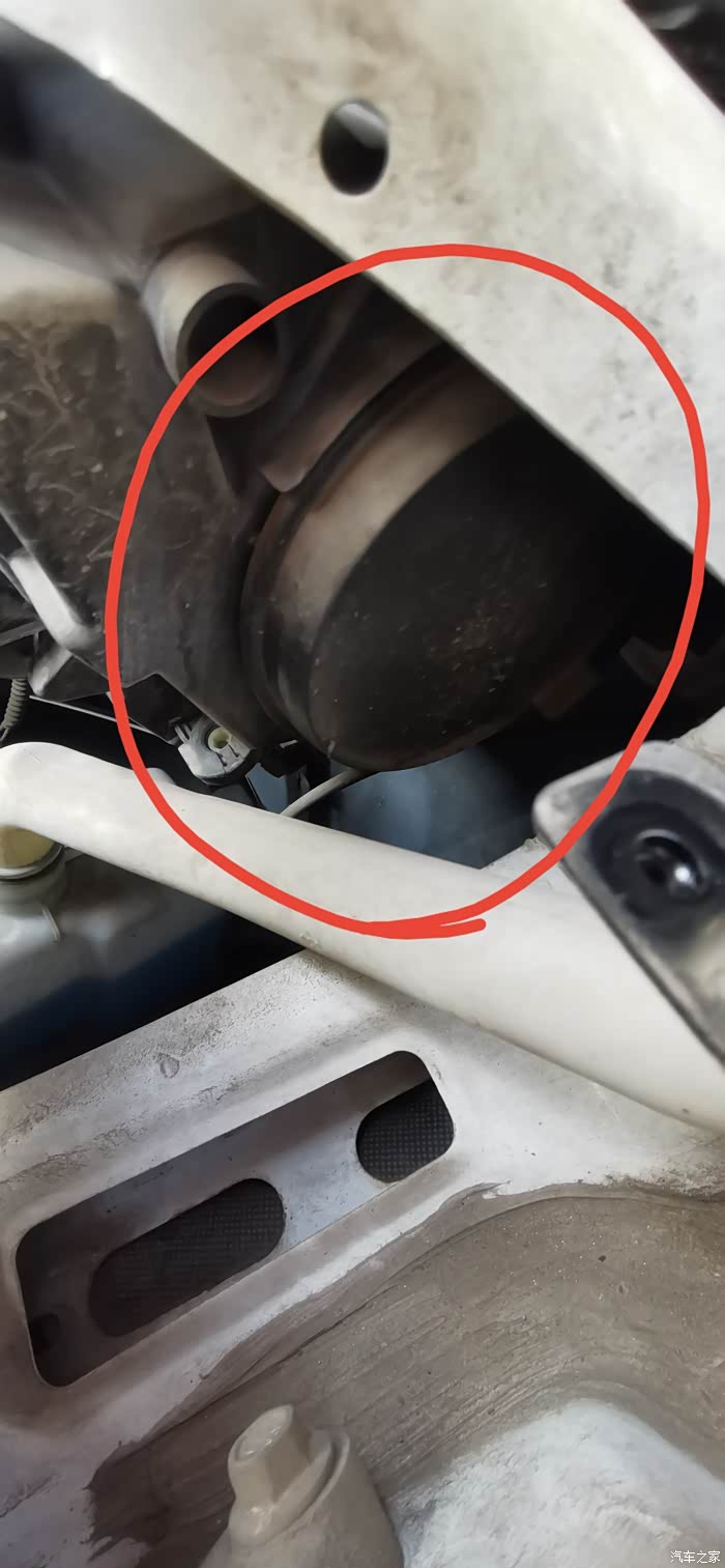

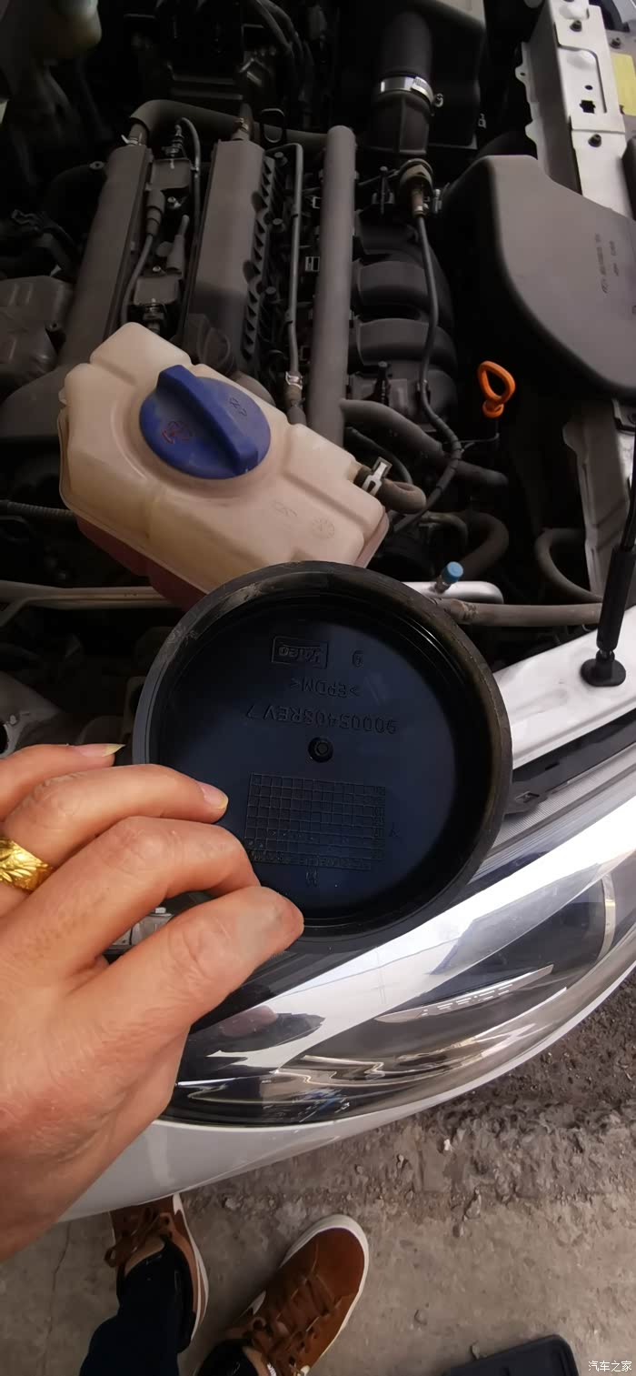

看见这个圆形防尘罩了吗,直接拿出来就可以,时间久了可能橡胶有点粘连,用点劲。
这是取出的防尘罩

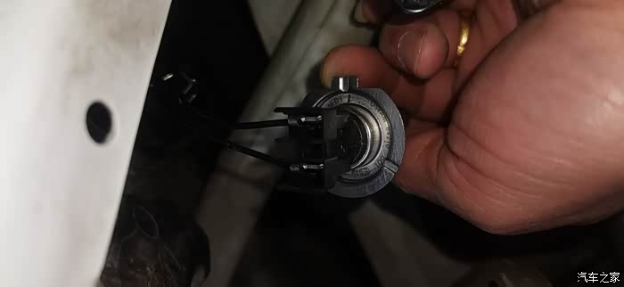

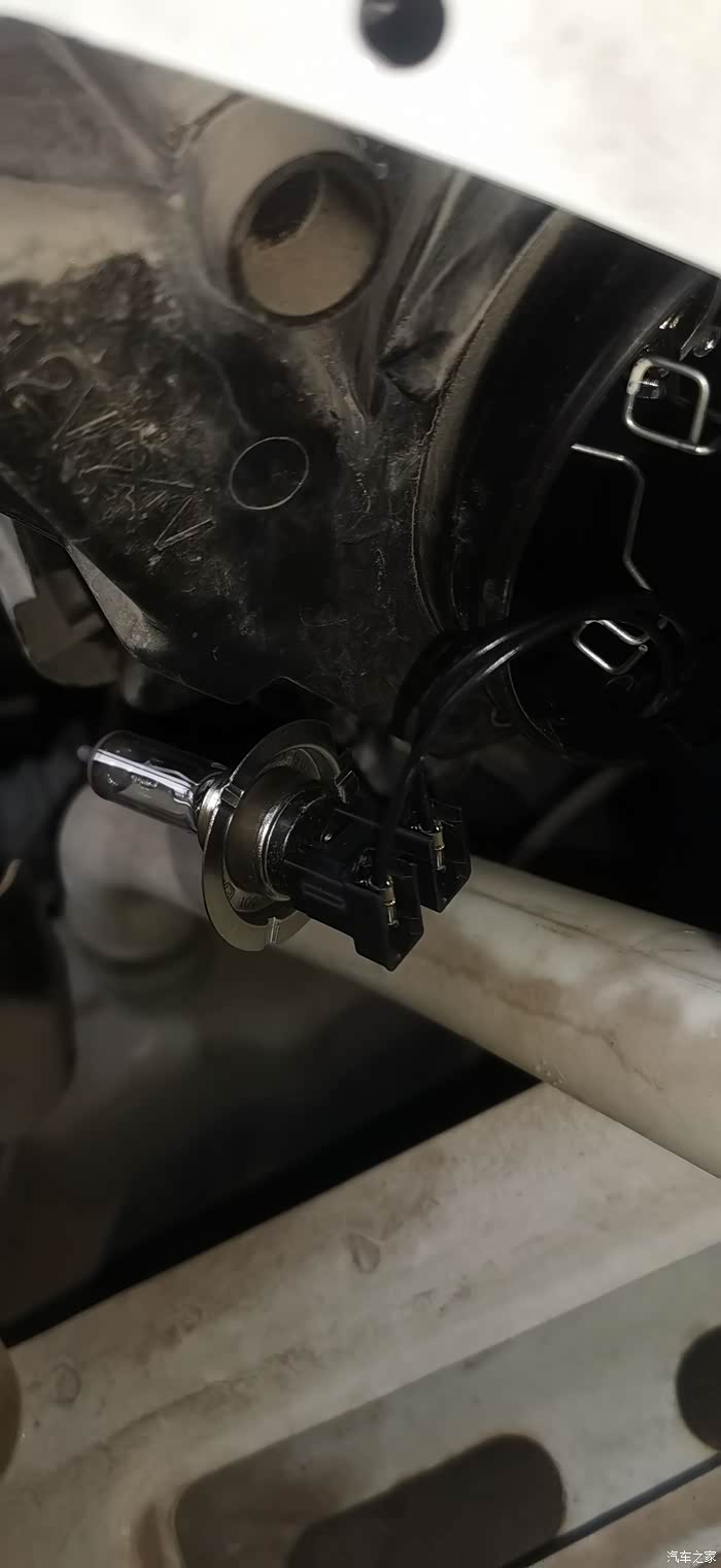

拿开以后看到灯泡了,一只手伸进去后两个指头同时捏住红线的那两个铁丝圈,然后顺着图片方向很容易就把卡子松了,这样灯泡就可以取出了。
拿出灯泡后记一下灯泡的正负极位置,一会拔下来换新的别插反

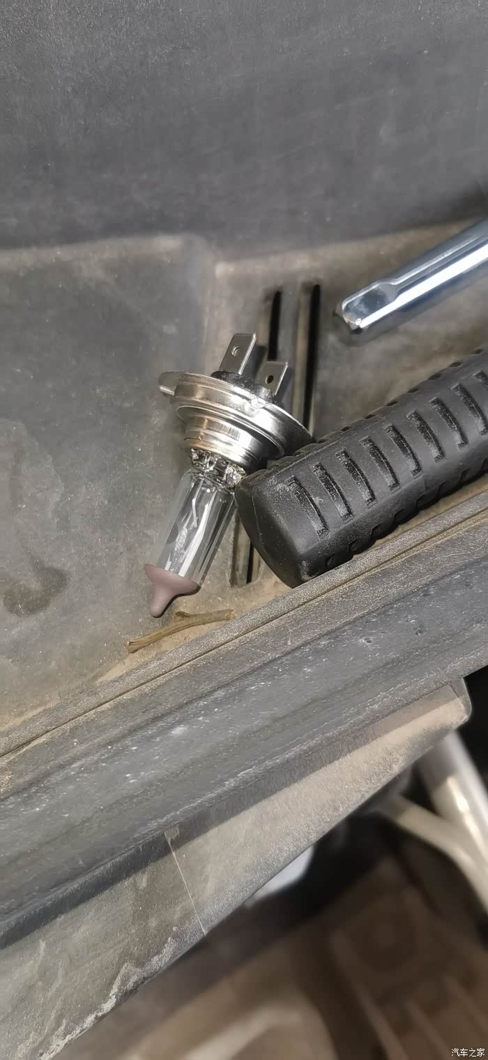

直接拔出来后的原厂灯泡

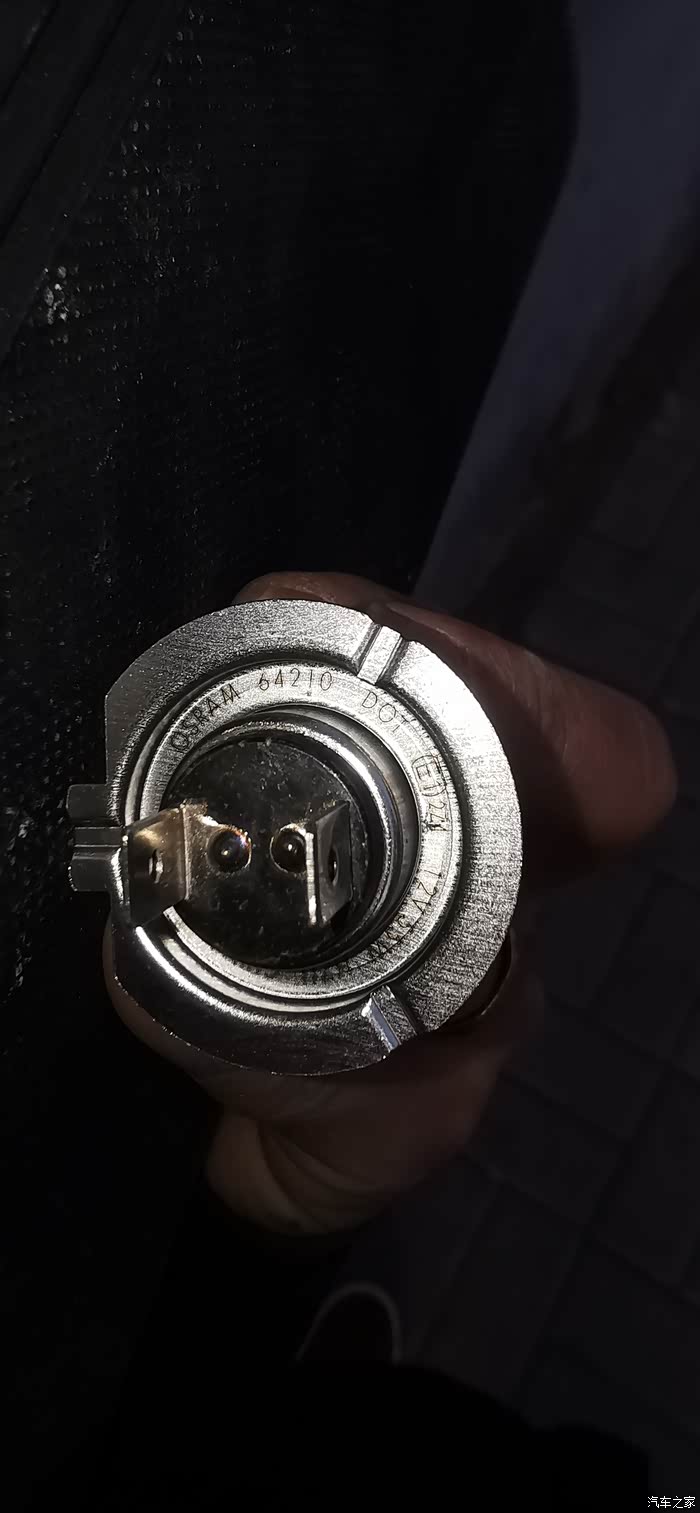

可以看到 原厂是欧司朗的灯泡
这个清楚点
