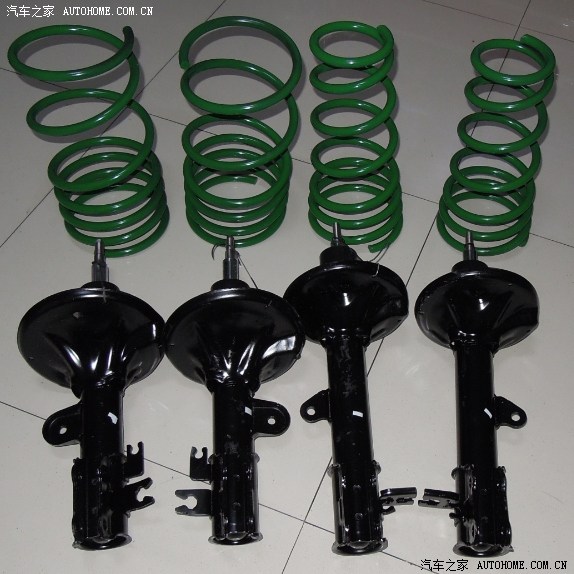

全家福:
2011年最后一天网购到货,大袋子貌似圣诞老人的礼物袋
减震器的包装,缠了好多胶带来应对物流
弹簧和减震器不是在一家买的,声称是短簧,可以降低车身3-5公分
减震器细节,讲实话和原厂拆下来的对比后才发现,做工还是差了点,根本不像宣传上说的神马日本件组装,但咕噜咕噜声确实消失了,但愿可靠性没问题
前减震:
后减震:

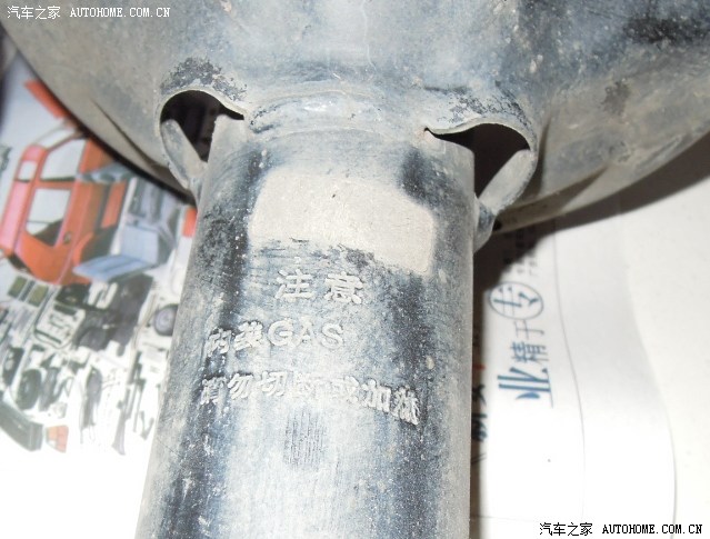

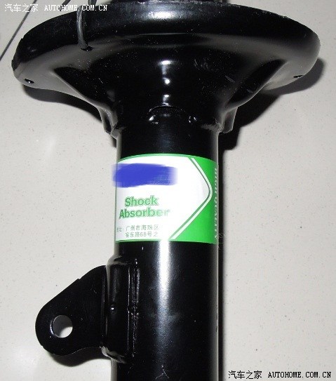

和原厂的一样,也是气液混合型的:
商标抹去了,以免广告嫌疑:

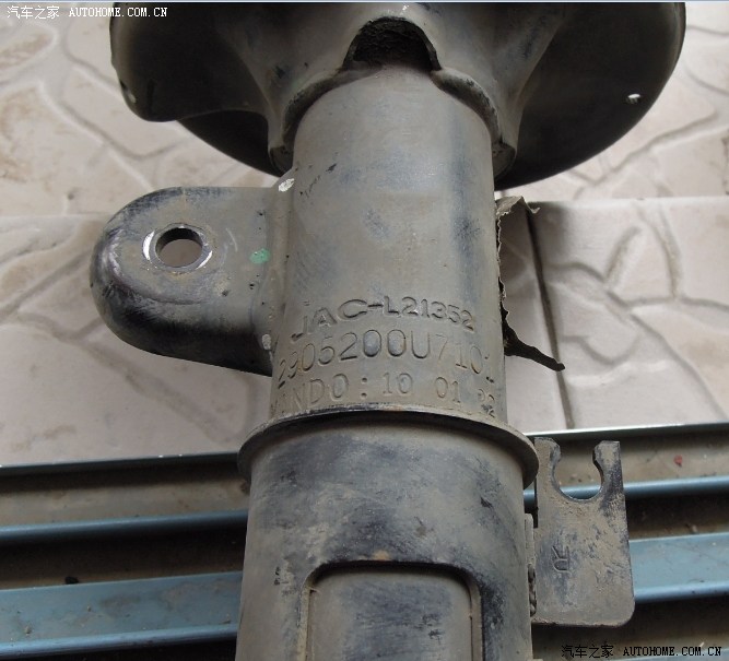

退役原厂件减震器
弹簧细节,为了了解短簧是否真的短,特意量了一下:
前簧32-33公分高
后簧33-34公分高

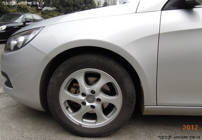

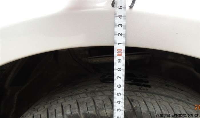

车身高度下降情况:

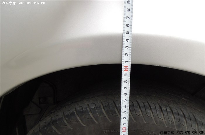

换前,前轮拱距地高度70.5公分
换前,后轮拱距地高度68公分

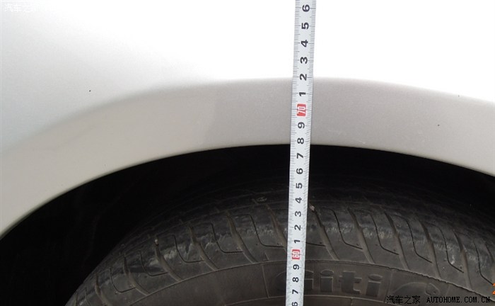

换后,前轮拱距地面高度67.5公分,前车身下降了3公分,效果较明显

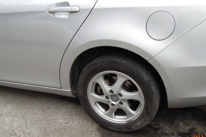

换后,后轮拱距地面高度70.5公分,反而后车身增高了2.5公分
换后前轮与轮拱间距很匀称,看着舒服多了
后轮嘛,就惨了点……

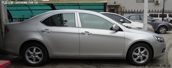

整车变得前低后高,俯冲感增强,不像以前是前高后低
