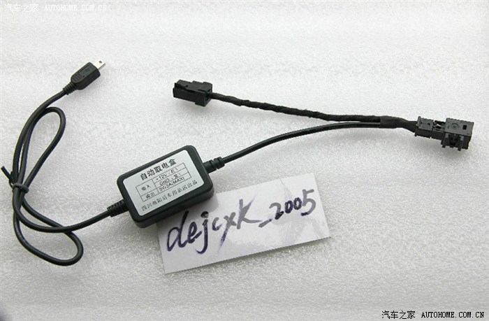

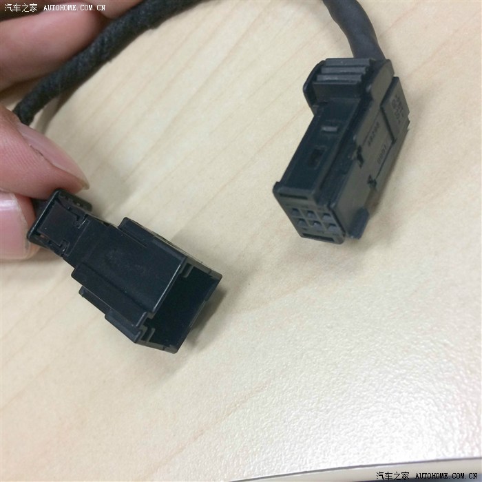

不用说..想解决破线的问题,最好的办法是找到无损改装件,简单讲,就是找到原厂的一公一母,相同的插头,做一个桥接,同时在引出一个取电线来,这样就能做到无损。
配件是个大问题,结果巧了,淘宝一搜发现有商家做PSA的顶灯无损取电的改装件的,嘿嘿,更巧的是,一沟通,老板手里正好有原厂的6孔插接件能给DS用。嘿嘿嘿
定制,到手,(装好才发现忘记拍配件全貌了..借老板的图)
插头,公母各一

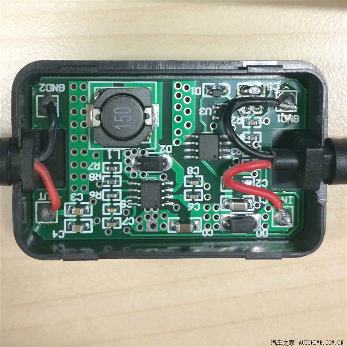

电压转换模块,老板这个有延时启动功能,点火后才给行车记录仪供电,因为点火瞬间的电压波动很大,点火后才供电,也就避免了电压波动给行车记录仪造成的影响,一种合理的保护吧。
拆开看看,中规中矩吧..后来我又给搞了点热熔胶,线头稍微固定下。
线材关键部位上了热缩管和防止异响的黑胶布
