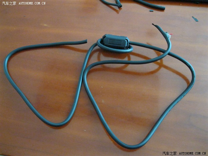

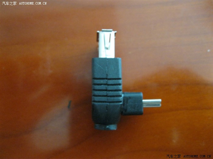

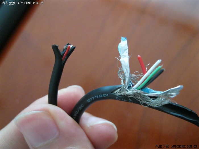

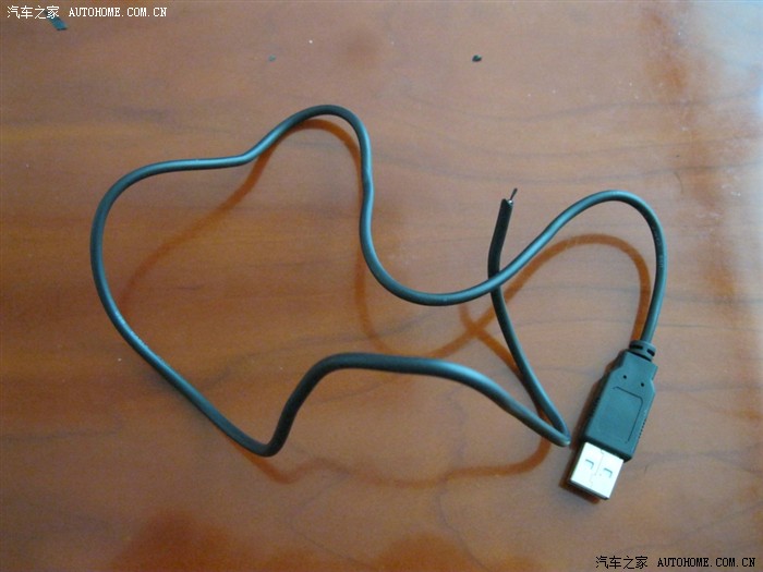

我上班没开车,所以延长线没带。就找了一根电脑用的USB延长线(用这根线的USB母头),和一根佳能的充电线(用这根线的T头),下面都是我已经割开的2根线
佳能的数据线还带个防磁场的磁环,线很粗,是因为有一层细钢丝包围。可以增加拉伸强度。相对于它电脑USB延长线要细很多,不过这根线也便宜1元一条。下面是2根线的对比

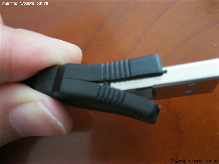

把USB延长线的母头截下来,留10CM的线长。按下面用美工刀割开。
我本打算第一次是做实验,如果实验 成功的话,我就把车里的延长线拿来改装,那一根线就行,只是把中间的线处理短点。所以我弄的时候没有拍照,下面这个是电脑USB延长线的公头,我是用这个展示操作方法
