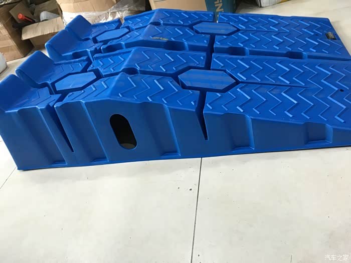

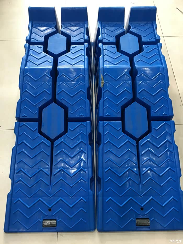

宝马的发动机只能放机油,不能抽,所以用上坡板就可以了
这是侧面效果

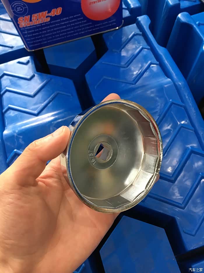

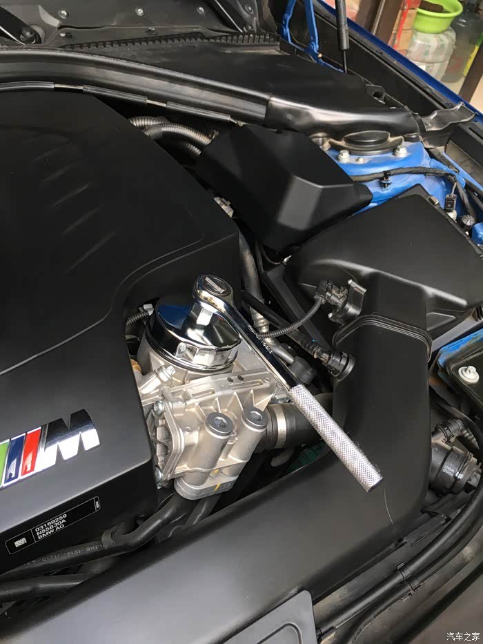

这是宝马专用的机油滤芯套筒,20块一个

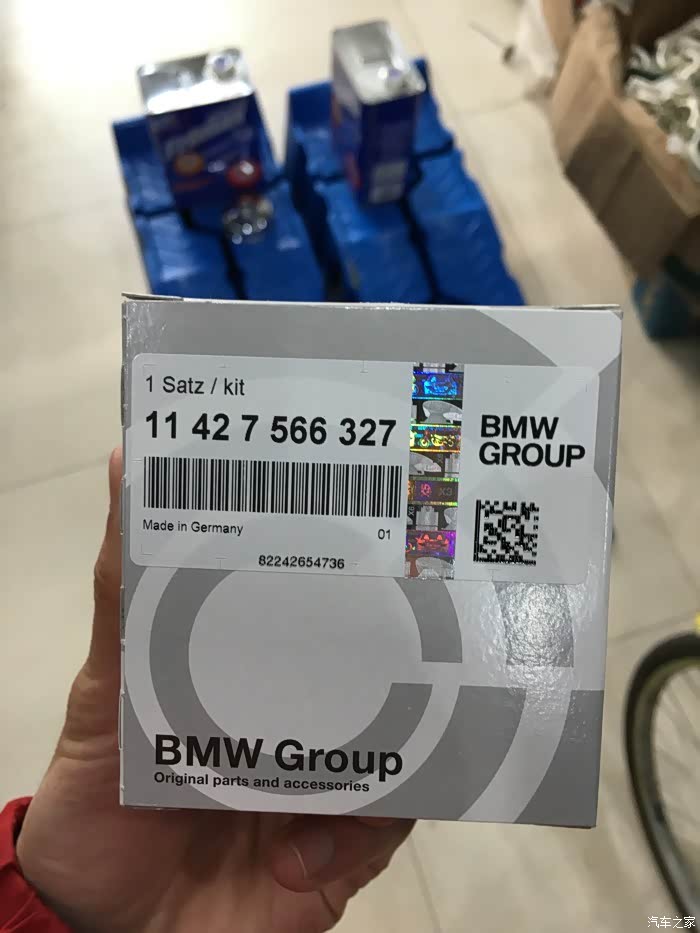

这是宝马的机油滤芯,我在4儿子那买的

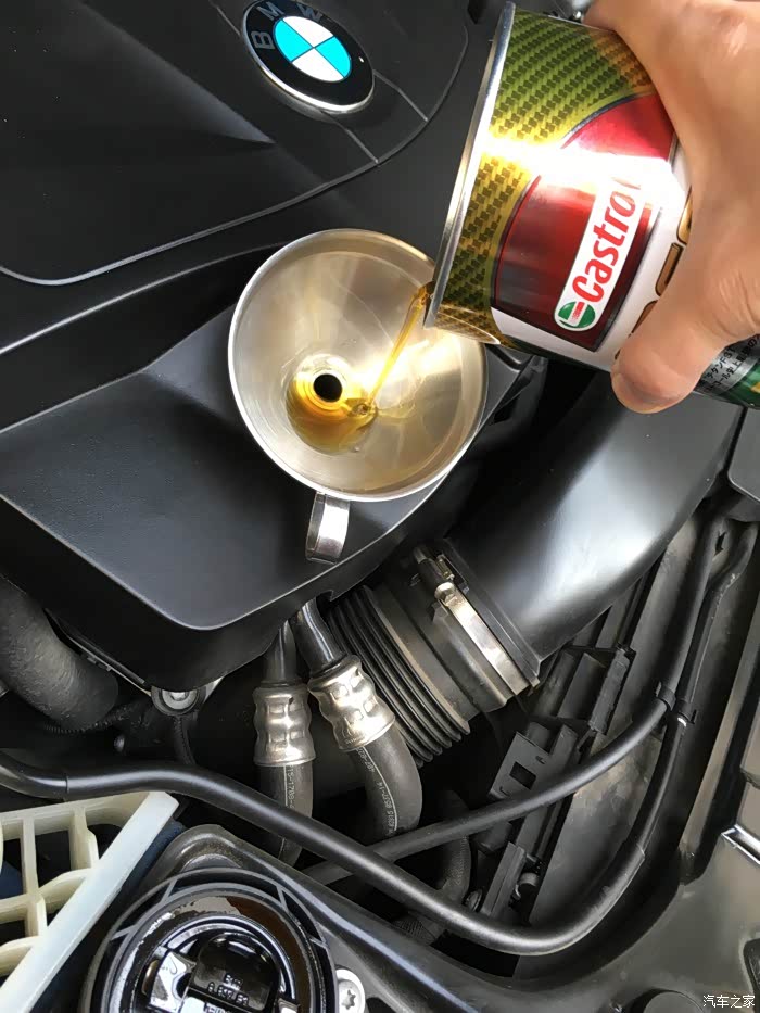

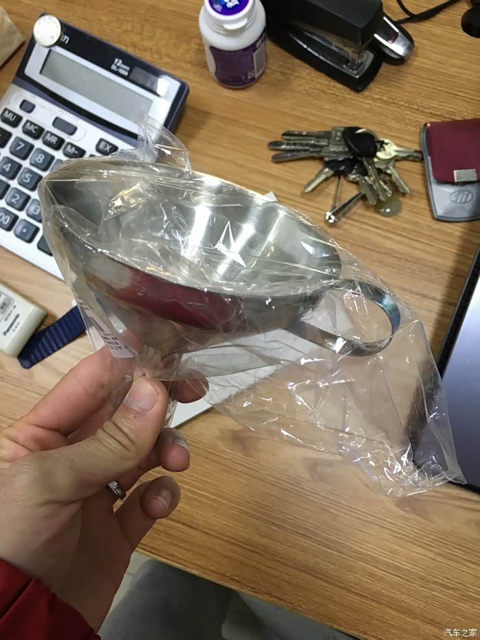

这是加机油需要的漏斗

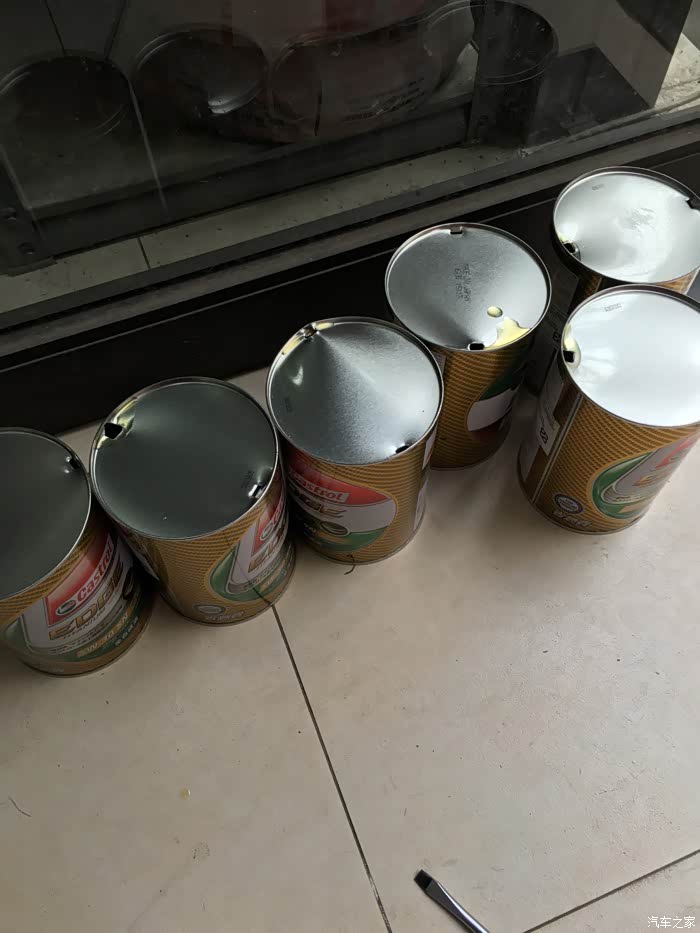

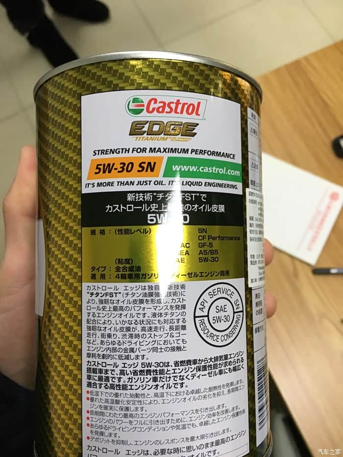

日本买的嘉实多极护,由于我的是新车,所以选择30的黏度,下次就要换40了,可以更好的保护发动机

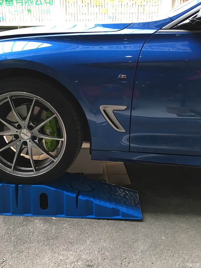

正面图
把车慢慢的开上坡道,p档手刹拉起来

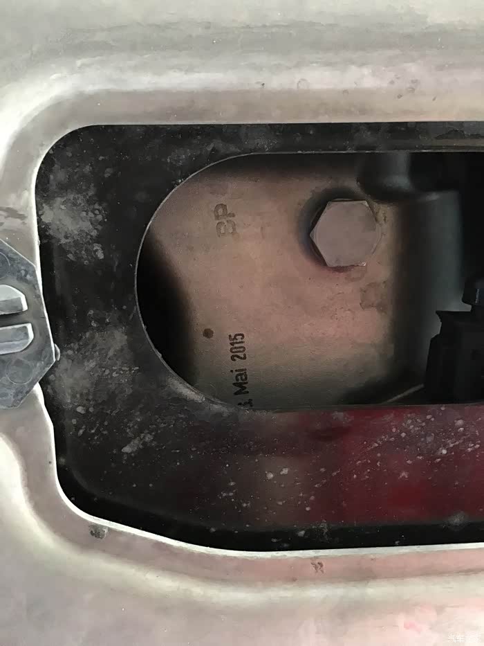

这是车底的放油螺丝

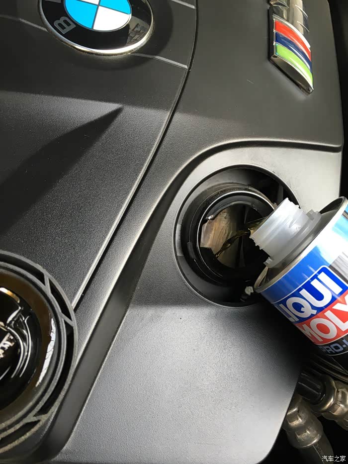

加入发动机清洗液,着车怠速10分钟左右

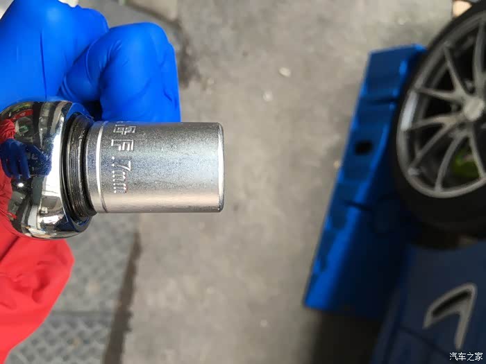

这是油底壳螺丝的套筒

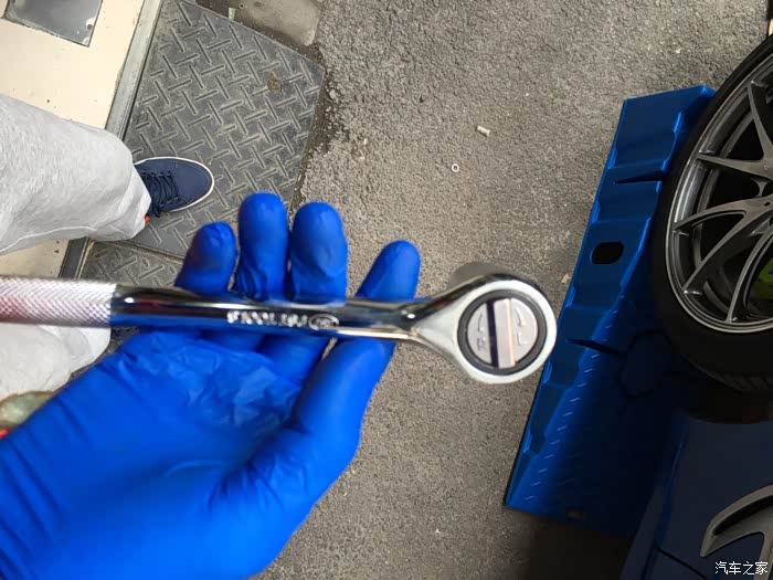

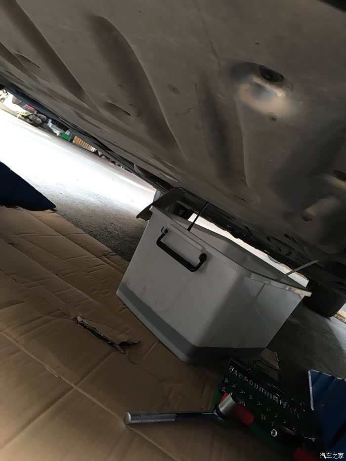

我采用的是飞扳
开始放油

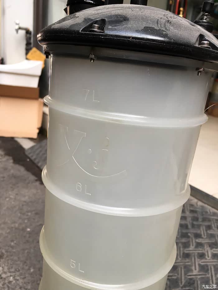

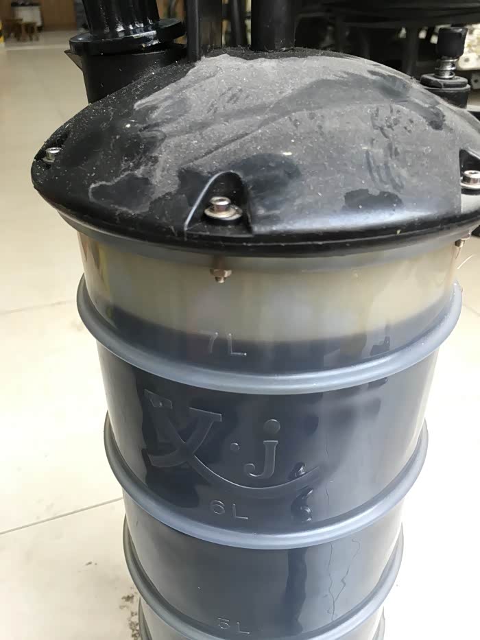

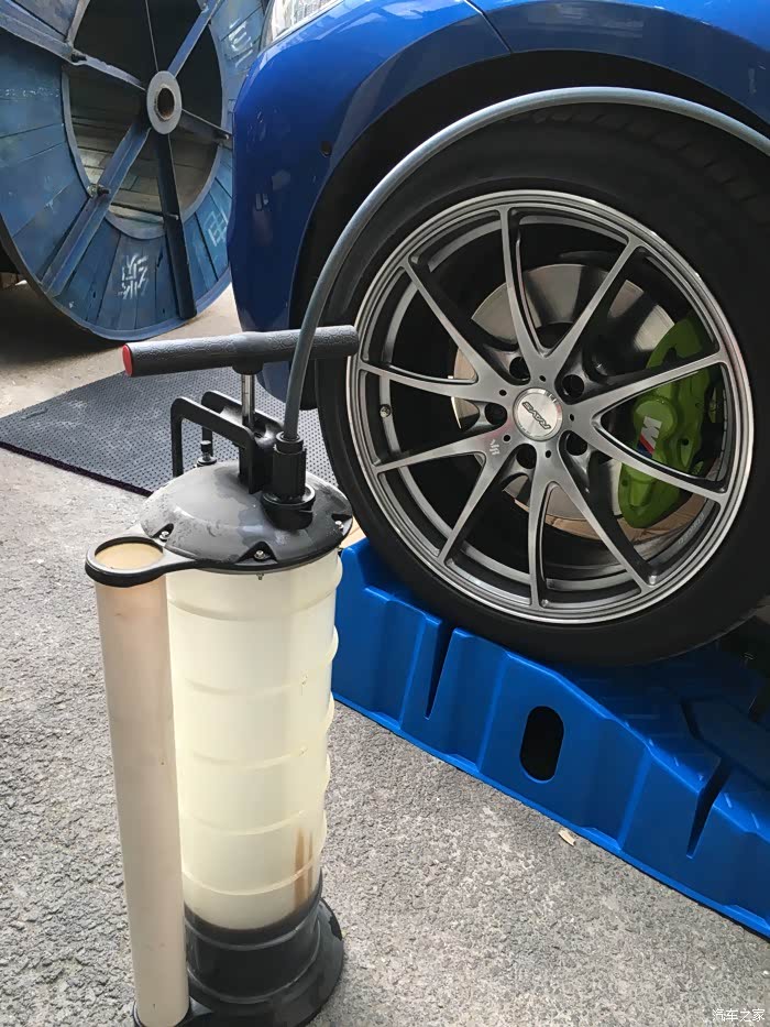

用抽的工具转移脏机油

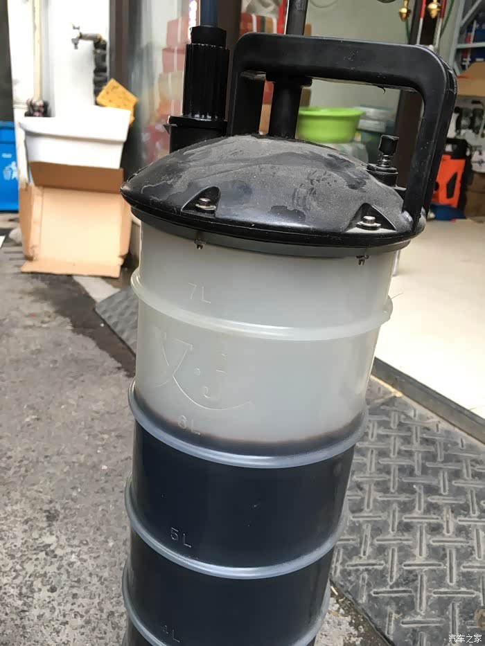

最大7升容量

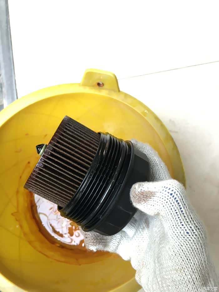

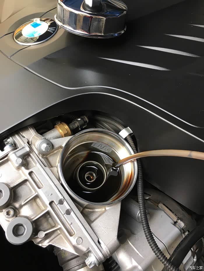

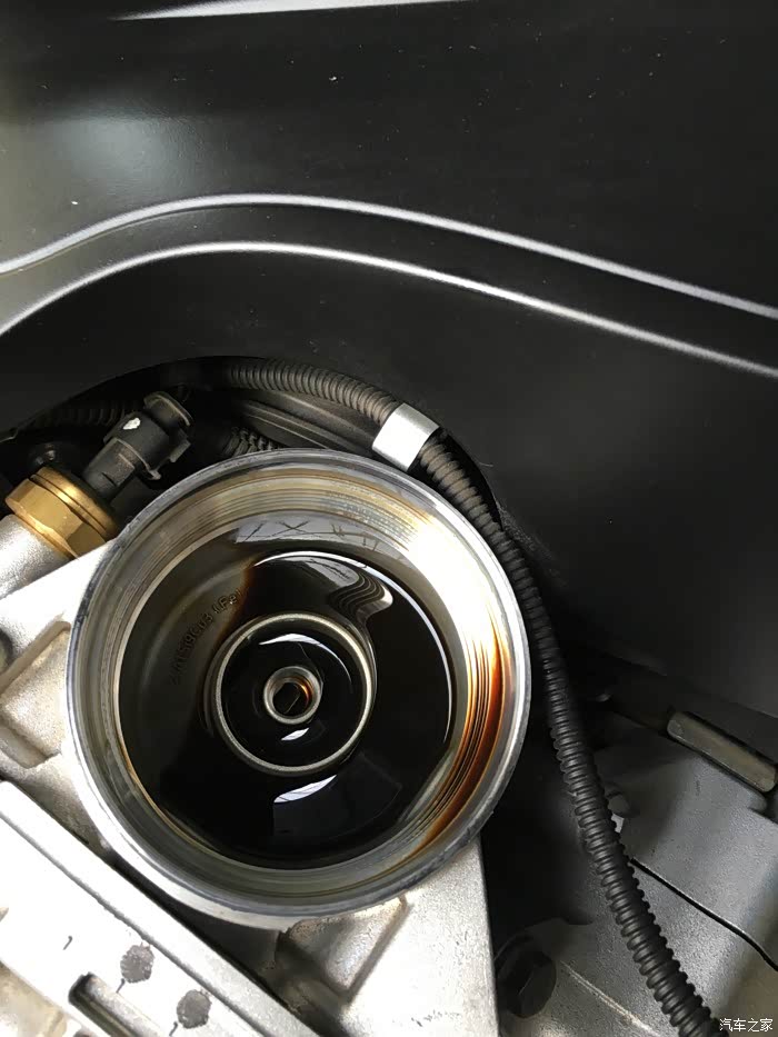

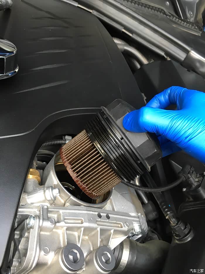

拆下机油滤芯
这是脏的机油滤芯
已经很多了
仔细看下

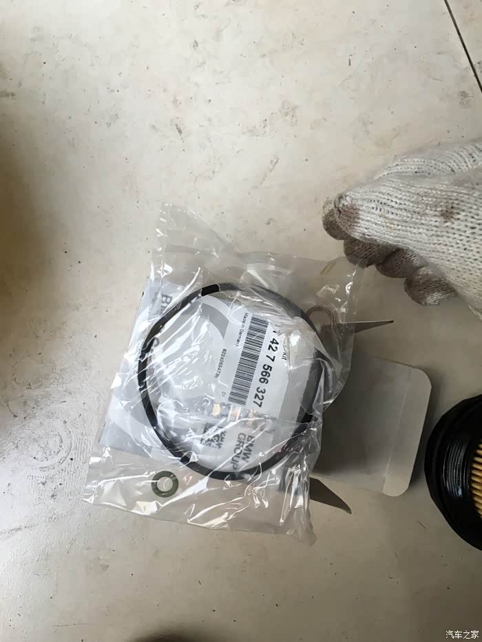

新的皮圈和油底壳螺丝垫片
这个位置还有很多残留
既然自己动手就弄干净点,把废机油尽量吸干净
一共抽出来大概7.5升,我的N55一共需要6.5升机油,加上清洗液,说明放的蛮干净的,我反正没事做,让他自己滴答滴答的放了半个多小时。去店里保养人家肯定不会等那么久
加入新的机油,装好新的机油滤芯
新机油我先加了6升,一会热车下再检查是否缺

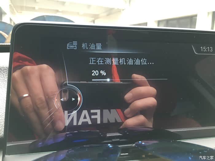

先让车子自己检查一下
