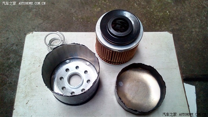

但是机油滤芯是个完全封闭的物件,我们看不到里面,在TB上买的东西质量到底如何?我解剖了一只机油滤芯和大家 共赏。
TB上买的滤芯,据说是原厂件的。 用抛光机弄开了。
拆解后的,从密封圈,滤芯纸用铁片闭合,尾部弹簧结合部分稍微差点,是个合格产品。
近来看一下

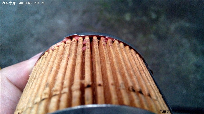

近距离看一下滤纸部分
最后说明一点,自己保养的时候请选择质量可靠的机油和机油滤芯。
