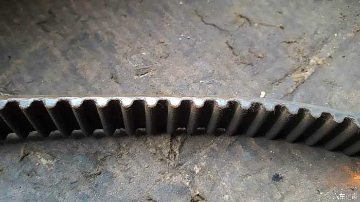

天冷了,忽然发现冷车启动有异响,起初只有咚咚的敲木鱼声,后来注意观察每一次冷启动,发现有个吱吱声,热车后,吱吱声变小了很多,但仔细听,还是有的,于是去海峰4S店检查,刘师傅说吱吱声是正时的轮子坏了,让皮带有点走偏,蹭到了正时外壳上,咚咚声说是水泵声,这样一来,干脆一起换了

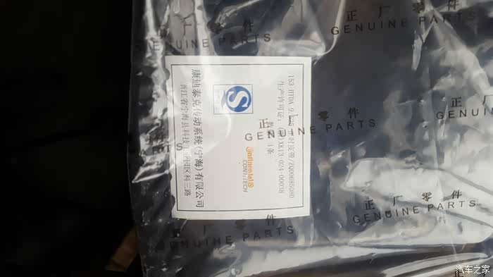

后来仔细想了下,问下4S店皮带自己买多少钱,对方说是346元,这样一来,我只要出346元,就可以到4S把正时三件套和水泵全换了
我注意看了下,4S店用的皮带,以前的和现在新换了,都是这个牌子的
