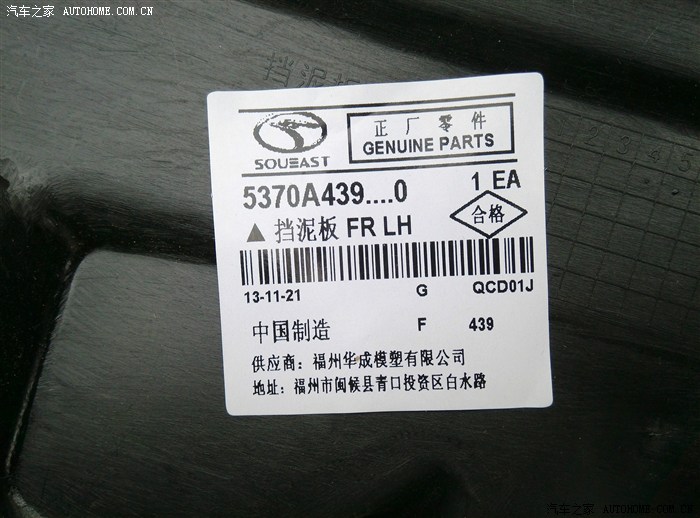

昨天进山,回来到家后发现轮毂很热,刹车盘更是不敢摸。以为是拖刹了,卸了轮子用手转动刹车盘没感觉到阻力增大。看到叶子板内衬一边只有3个开孔,印象中似乎见过13款内衬,便在TB找有没有开孔多的内衬。看了裸X家有货,50米,我又是个急性子,就打电话到4S店问有没,答曰有2款,一种就是12款,另一种是新的13款的。67米一个,新老款价格一样,然后就去采购了2个准备更换。

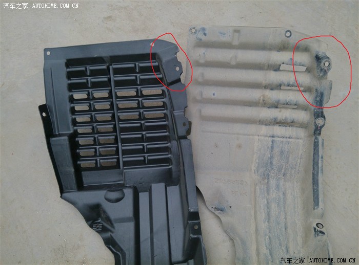

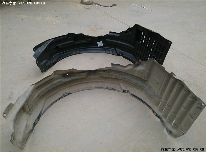

2款对比
厚度对比,13款确实比12款的厚

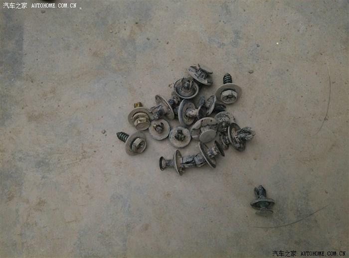

卡子

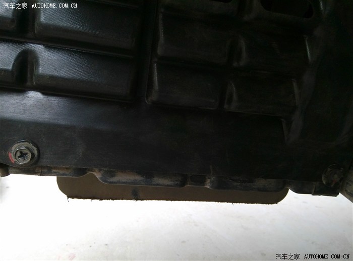

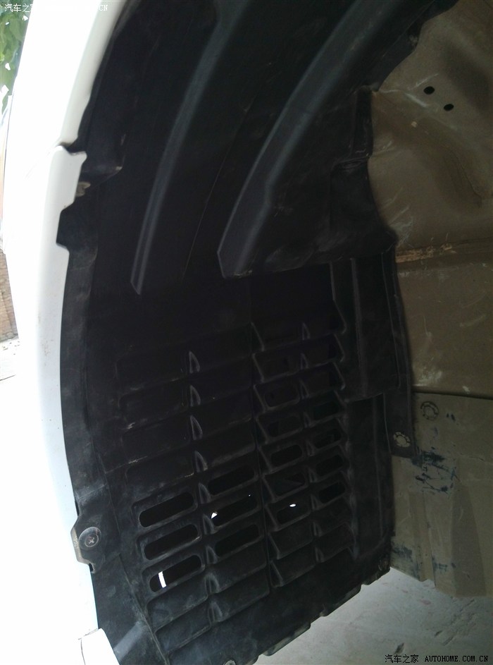

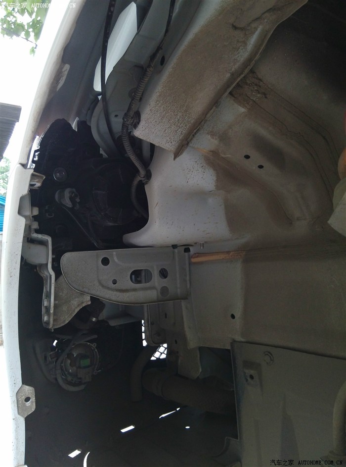

拆开后的样子

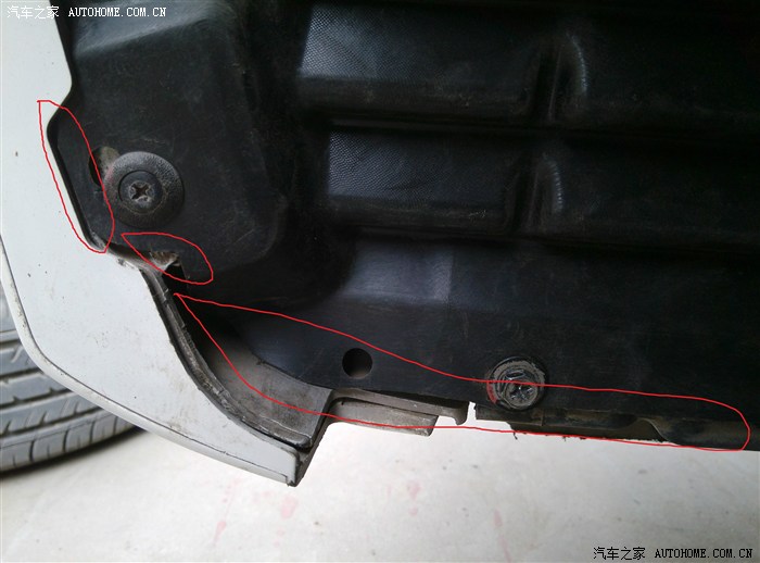

装的时候红圈处新款比老款要长一些,可以用剪刀修剪修剪,但新款有2个空位是错位的,错位到不多,我自己改了一下
安装的时候可以按照我画的红圈位置稍微剪一些就能放进去了
装好后的效果
这是驾驶位的,副驾驶就不发了,安装方法一样。
装的时候最好拆下轮毂,会非常省力。装好后跑了一圈,感觉噪音似乎能小一点点,假如装老款时的噪音是10的话,新款噪音大概在6-8之间。因人而异。温度感觉比之前要低,别的也就没啥感觉了。对于轮毂,刹车盘,轮胎散热来说性价比还算可以。
