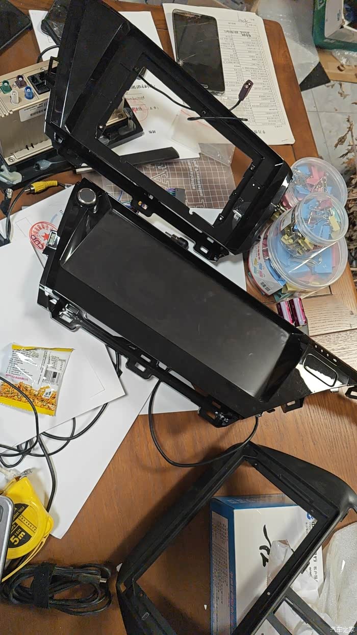

这是我用过的套框机,各种框,有原车风格框,普通套框等.....最开始玩展讯和极豆车机,其次鼎威TS10,最后是方易通7562S,一路艰辛就不说了,一个中控拆了不下七八次了。所以想一步到位,不再拆了。
但凯美瑞弧形面板真没办法,后装框没一个能打得。越看越想砸了.......................

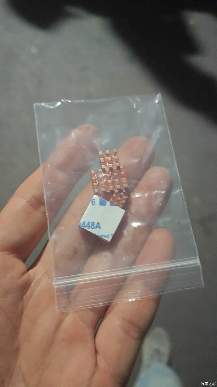

树莓派散热片,以前玩过一段时间,感觉树莓派也能做主机用。

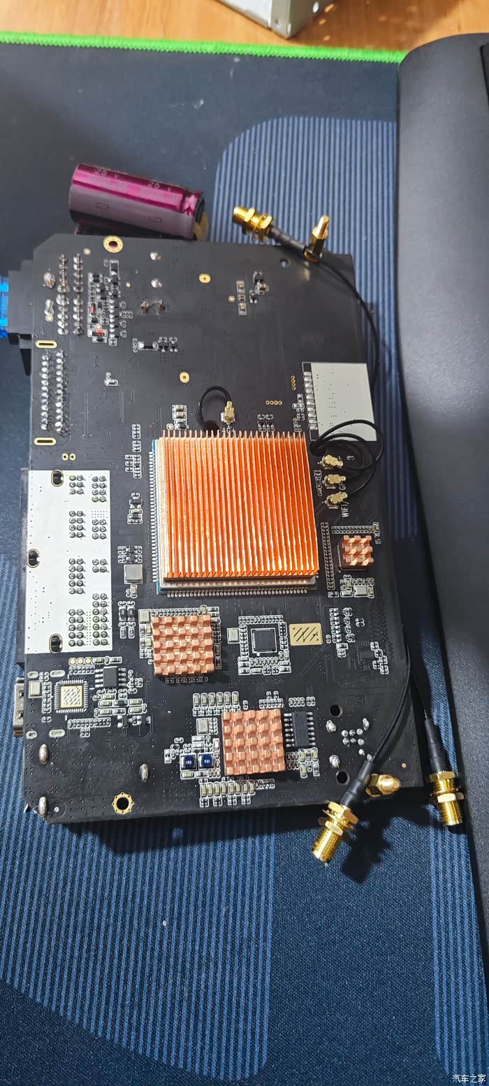

安装芯片散热,网购的树莓派散热片 9.9包邮哦 亲

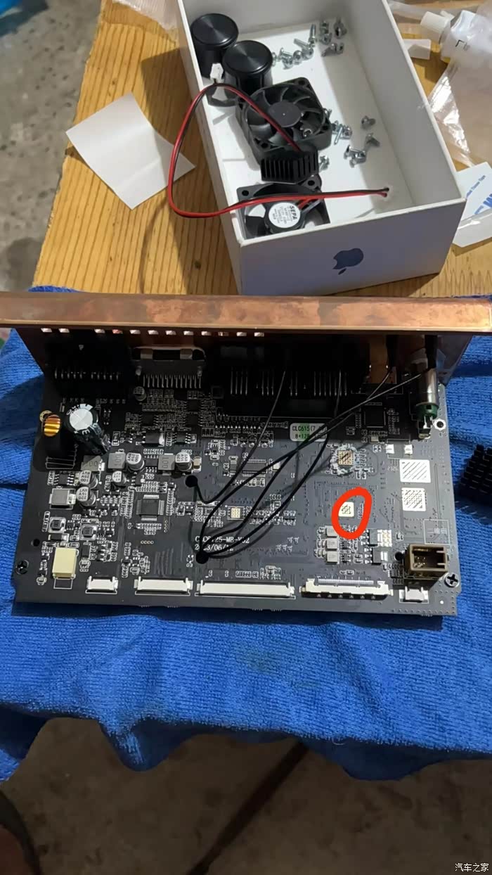

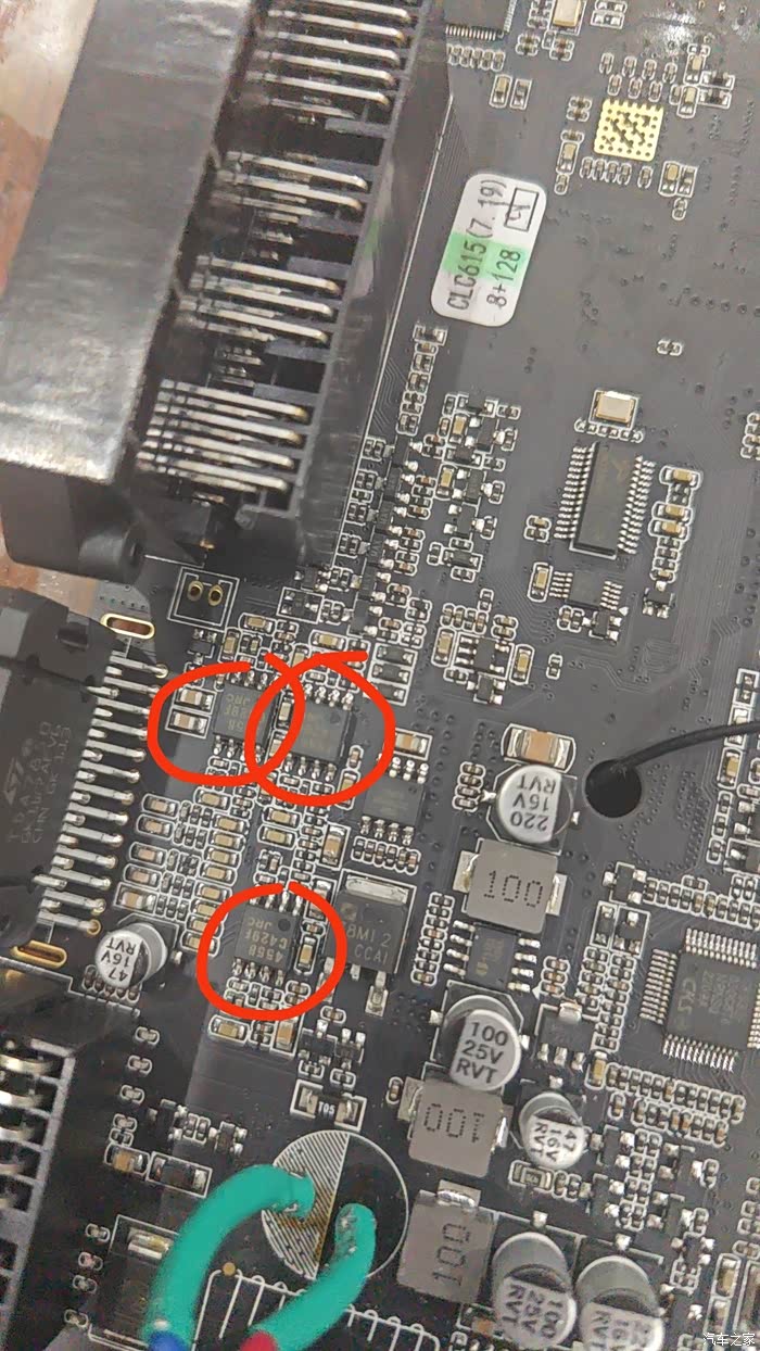

三运放,作用不多说。懂得自然懂,不懂得私聊我

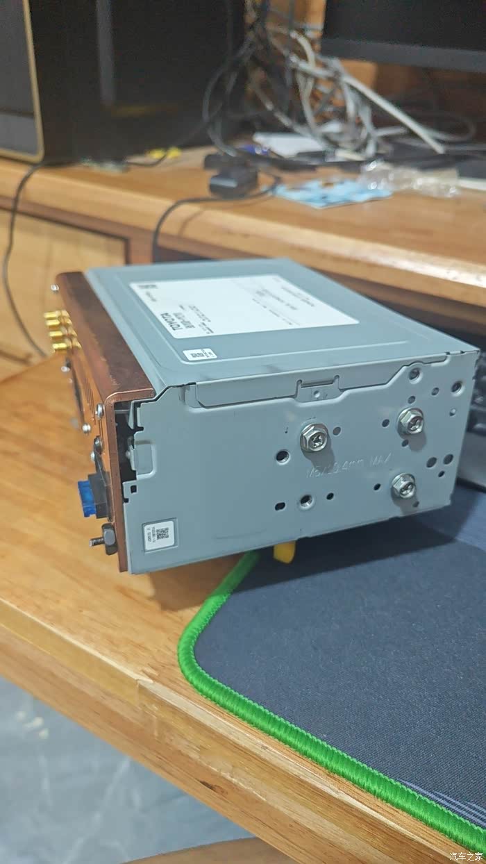

这是需要移植的主板,采用高通665平台,GPU目前车机内最顶级,支持硬解高清4K,支持360全景,光纤,同轴,无线卡布雷,无线嗨卡一个不少,只有你没想到的,没有板子做不到的(特殊定制,找的四川miss陈教授,教授出品必属精品), 7850功放+3运放 之前用方易通是stpa008功放,据说国产先锋阿尔派部分也是008功放,4*50W但感觉比高通665差很远,665音质无可挑剔,得益于教授定制私版单锭主机。

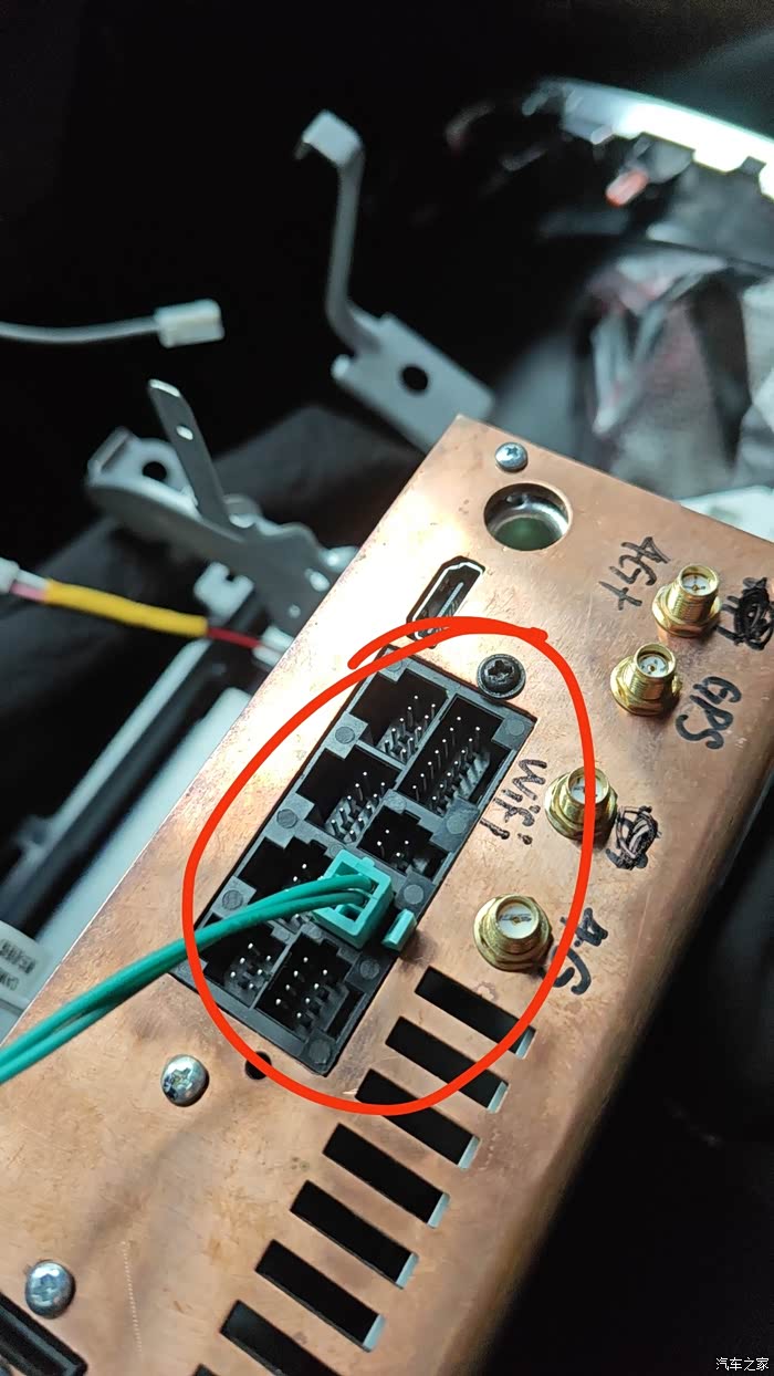

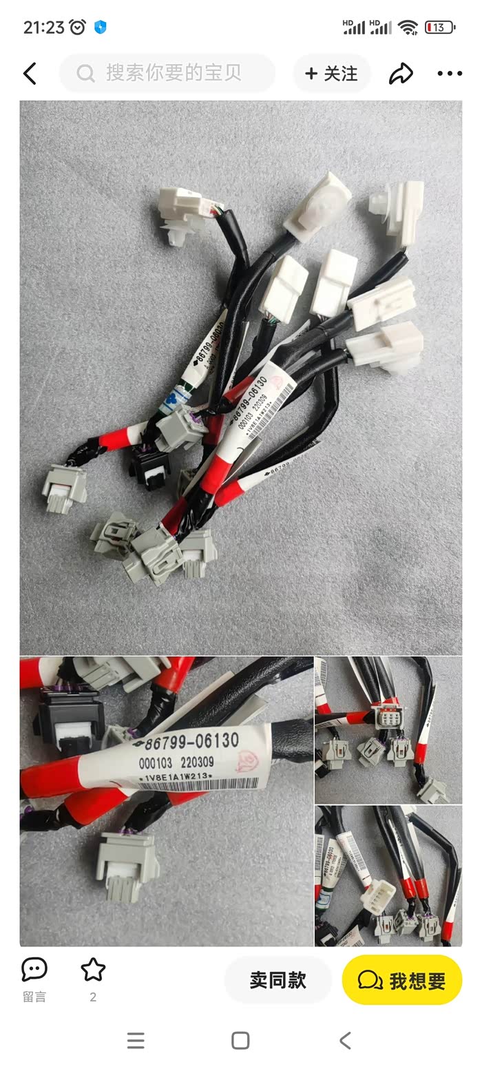

接口都是私版,不是公版。。。。。。线束都不通用,专车专用线束。 HDMI输出可以提供后排座位头枕视频输出,工程设置里面有个次画面设置,意思就是后面的屏幕显示视频,前车机继续导航显示,不同一画面,这个功能我不需要就没确认。

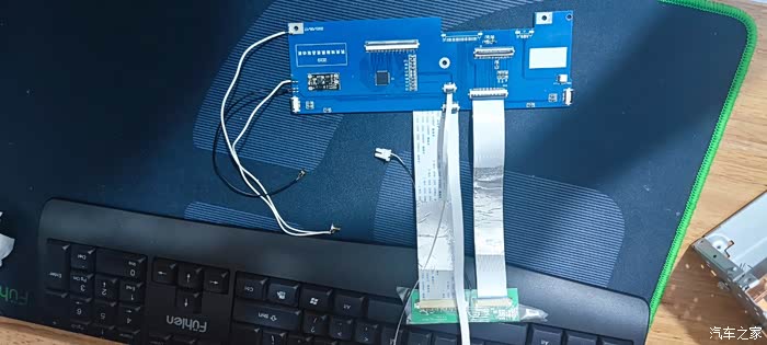

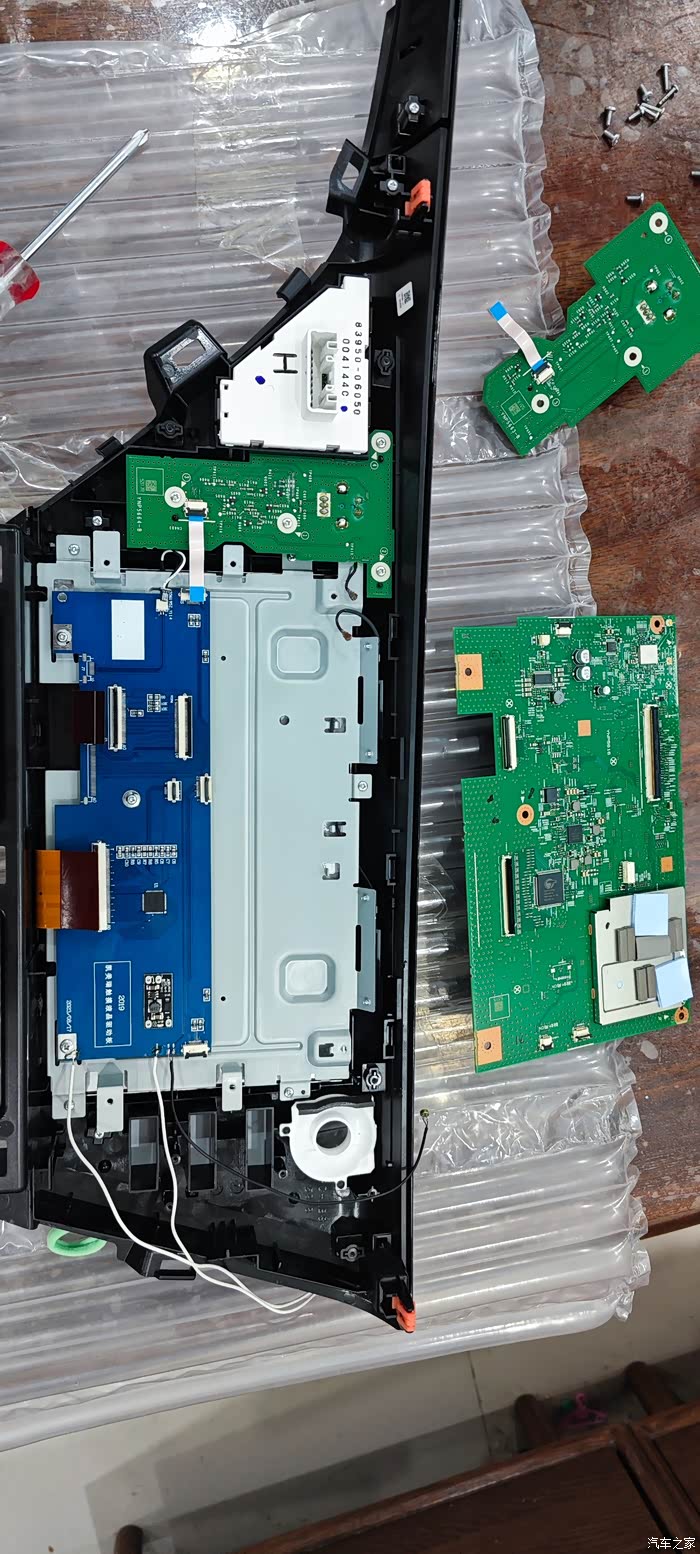

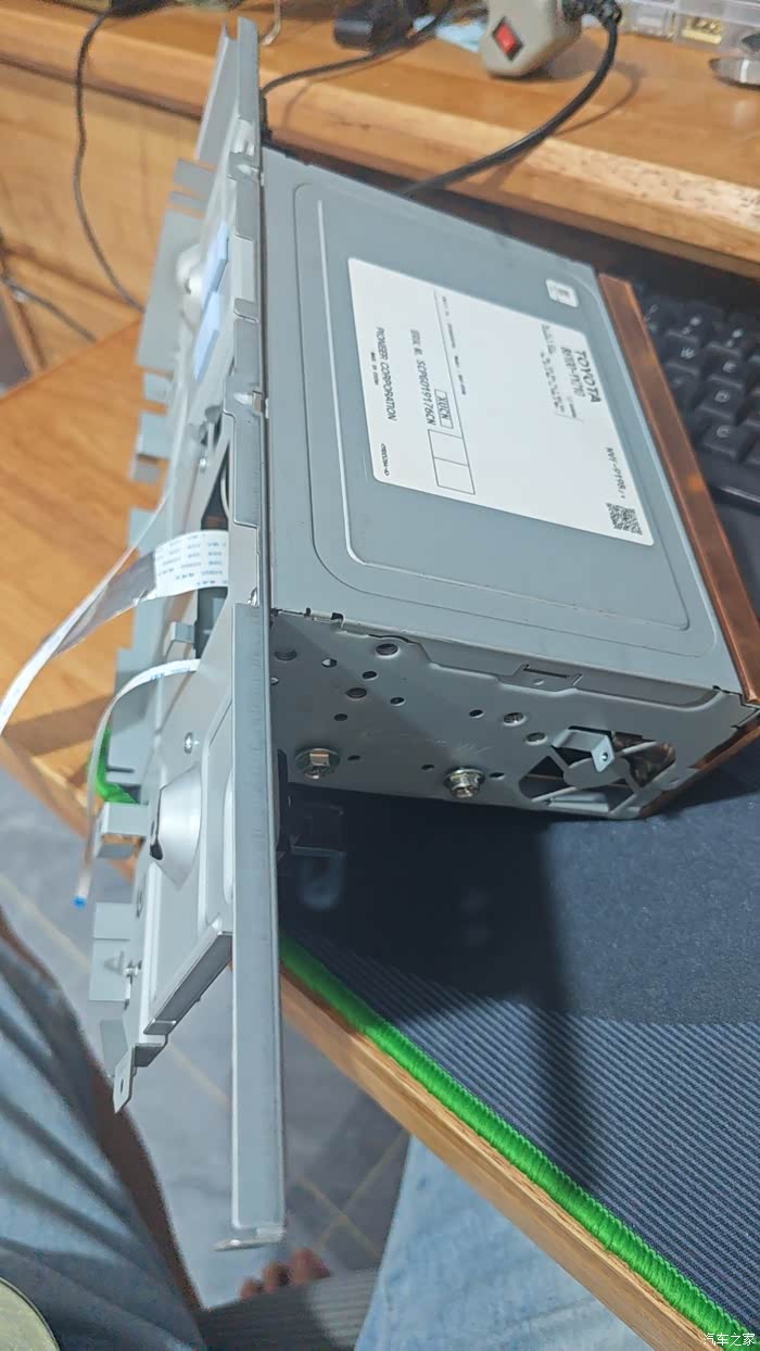

右边是拆下来的原厂驱动板,左侧是教授历时暑假两个月设计研发出来的驱动板,支持旋钮功能,多媒体触摸按键。原车所有功能都支持。

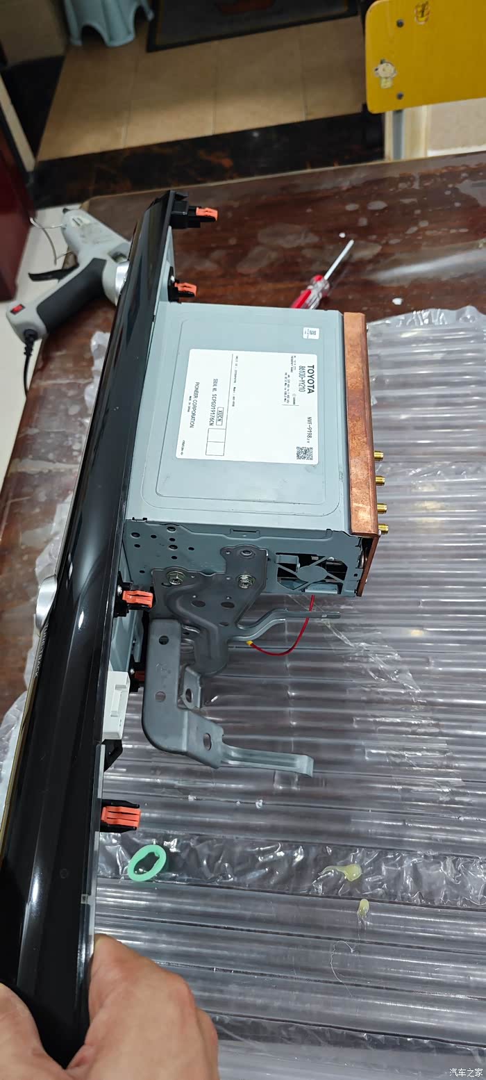

装的时候底下垫一个塑料气泡膜,怕刮花了显示面板。

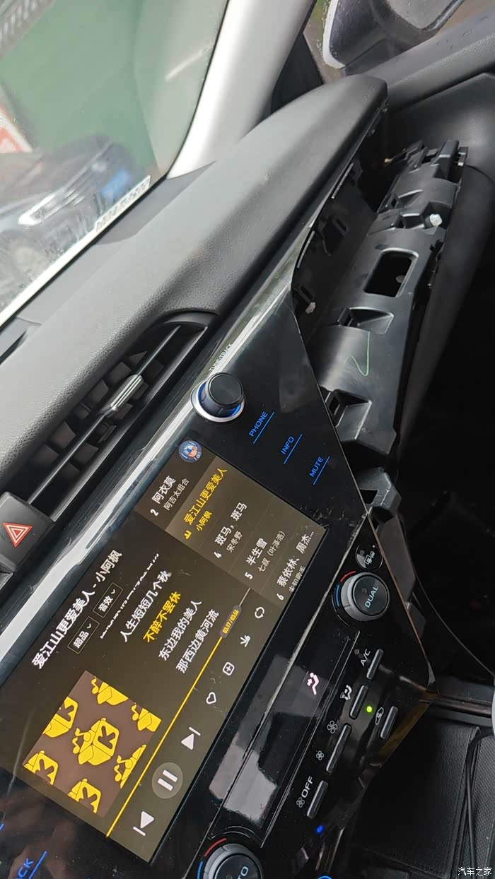

最终成品后盖板临时制作的,比较丑,谁叫我是全国第一个装车的呢,作为前锋,出啦弹唱我们必须能样样都会。。。。。。
安装支架排线,
来一张成品图,和原厂一毛一样的,仅仅替换主板,

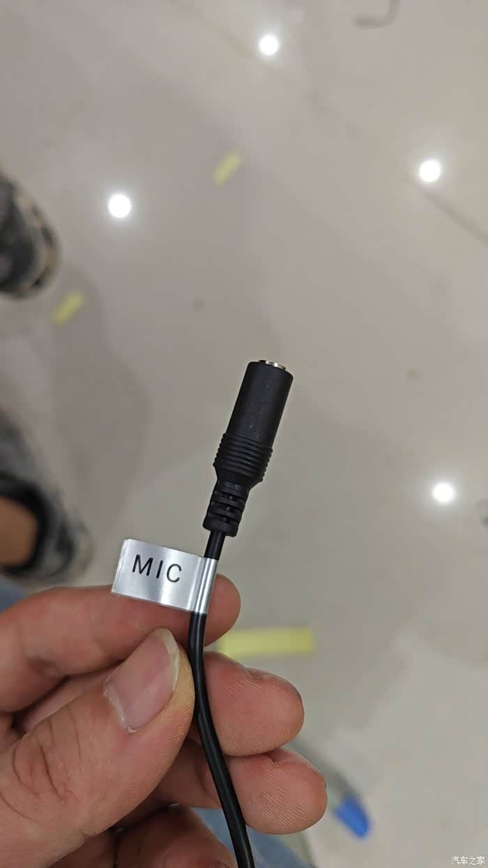

可以用原车MIC
复位键和麦克风

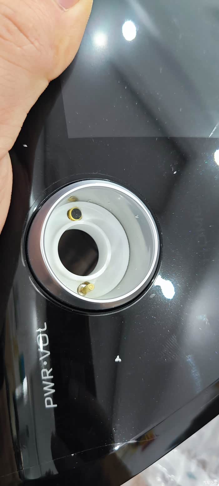

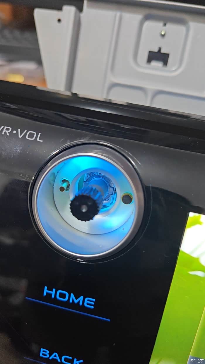

教授给增加了一个高灵敏增益的MIC,距离20米也能语音,而且最主要的是通话很清晰,没有原车的那种渣渣渣的感觉了,隐藏在旋钮里面,还有一个小开关是重启复位的,理论是不需要的,也可以设置右侧旋钮按压为重启,旋钮外加触摸6个按键,功能都用不完的。我这手抖,做工不精致。空间足够大,

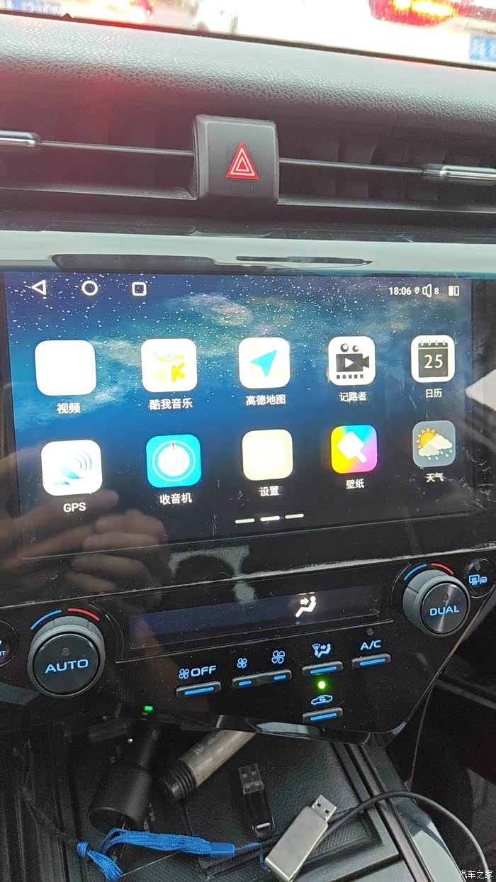

装车过程……省略一万字…… 酷我音乐绿色安装版,想听啥就听啥。。。

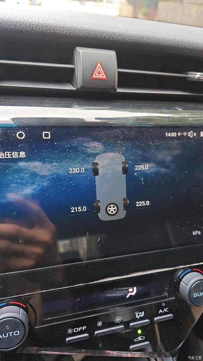

原厂胎压显示,备胎的只需要安装一个传感器和胎压主机匹配也都能显示。

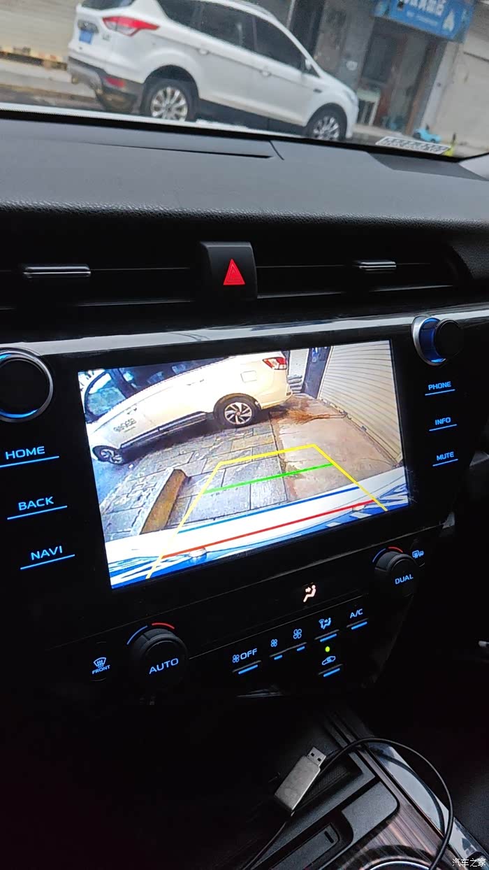

这是傍晚,且天空黑压压的准备下大雨了。 倒车影像也提升了不少,而且支持原车倒车轨迹线随动,以前都怪摄像头,看来还是原车机问题。

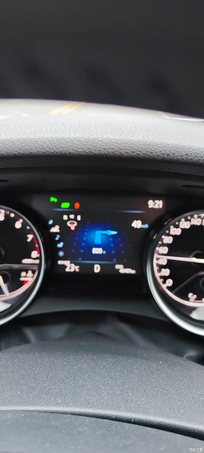

睿智成协议盒支持HUD,混动的电池图也有,罗盘歌曲都切换导航都能显示,

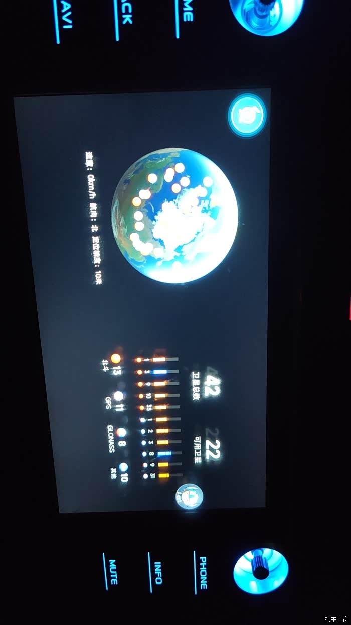

搜星很快,而且精准

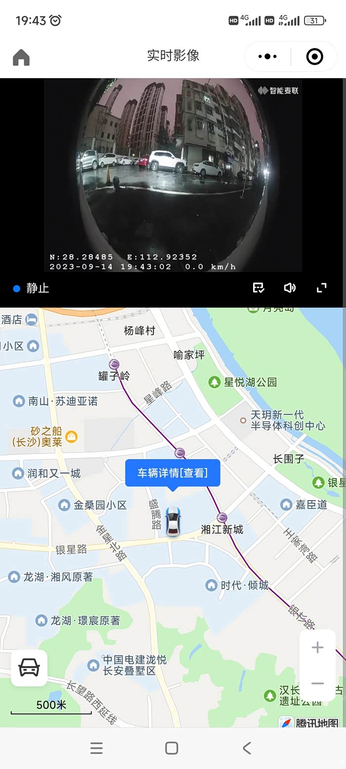

高通665支持远程查看车辆摄像头,现在是夜里9点拍摄的远程画面,摄像头是索尼307全景广角镜头,因为还没有调试拼接画面,只能单个摄像头的查看视频,如果拼接了画面只接看整个车周围图。如果是开车过程中还能听车内谈话什么的,这个功能不错,和特斯拉哨兵模式一样。不过不建议长时间开启,怕电池没电了。

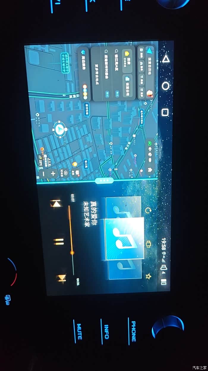

一键分屏,真好用,开车无聊的时候 娃娃看抖音,我们看导航,两不误.
