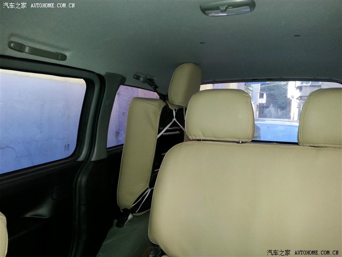

我的大瑞中排改旋转座椅改装成功了(改装第三季)。

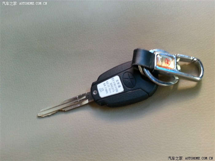

先来一张爱车的外貌,我的车牌照咋样(是假的)钥匙没有改。

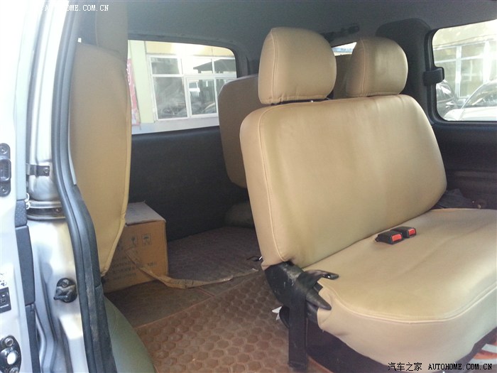

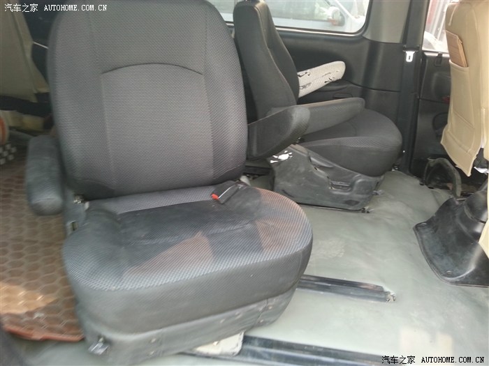

原车座椅

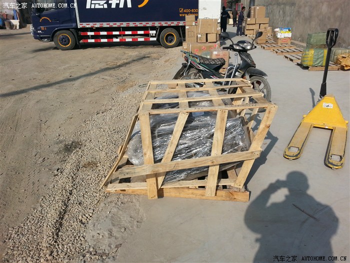

网购的座椅到了,打的木箱竟然压扁了,德邦物流太垃圾了,从安徽合肥发到银川,要了我1620米,经过投诉协商算到600元,

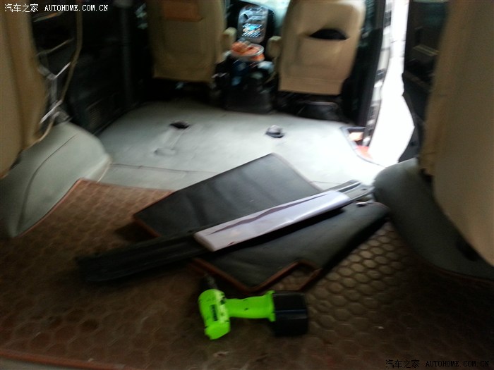

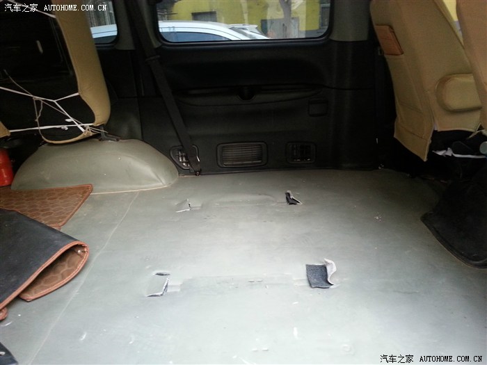

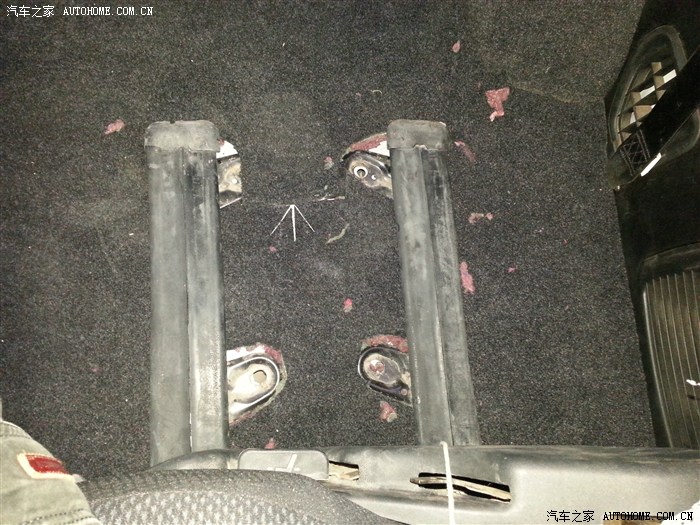

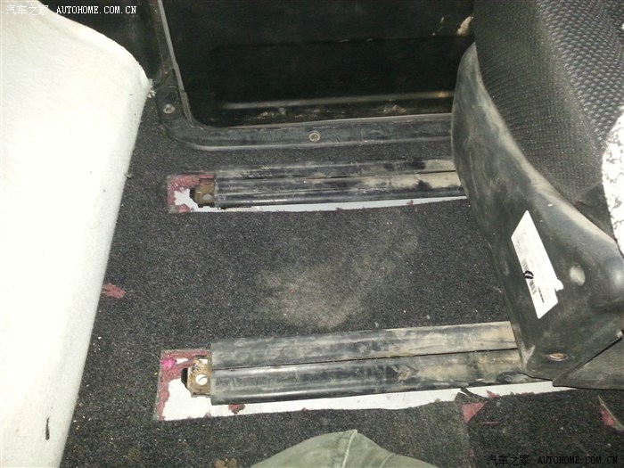

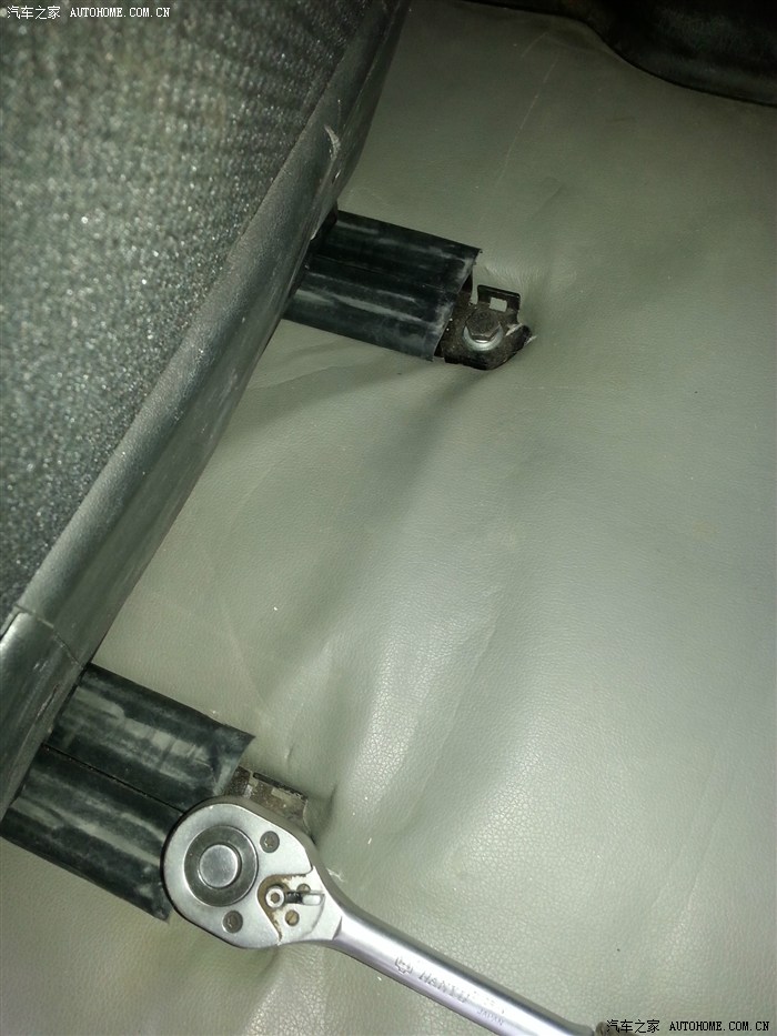

原来的中排让我拆掉了,,

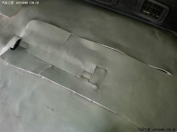

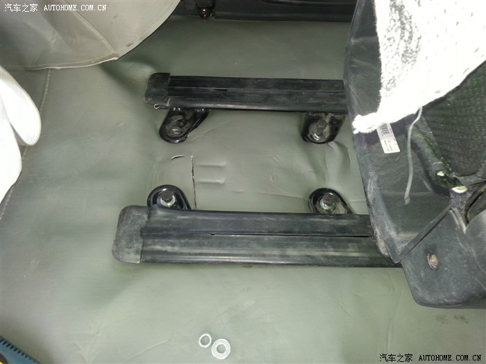

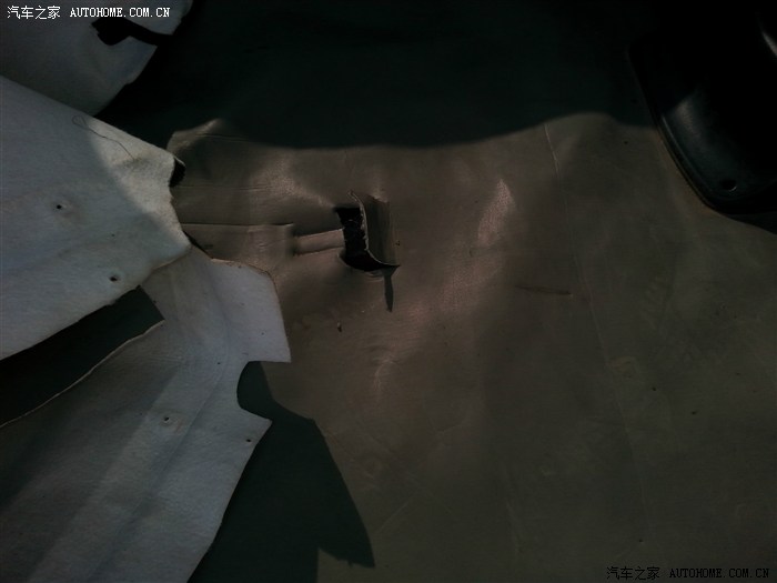

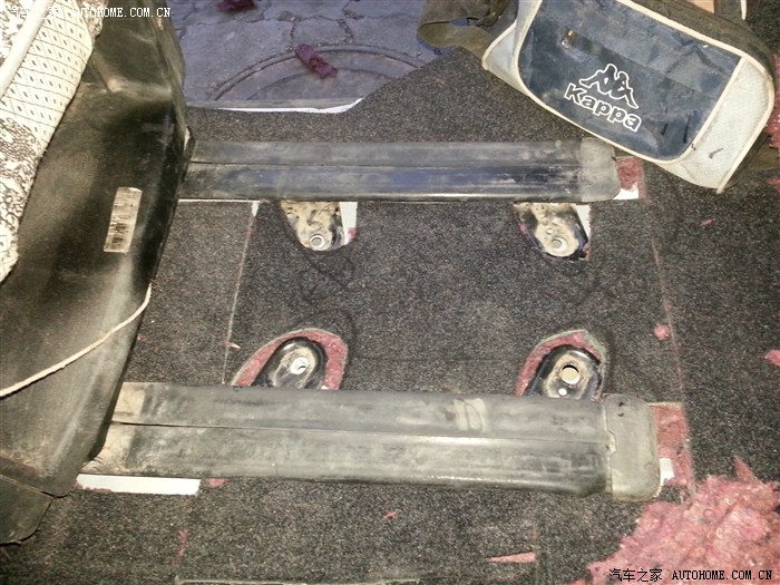

揭底胶,揭车底的黑心棉

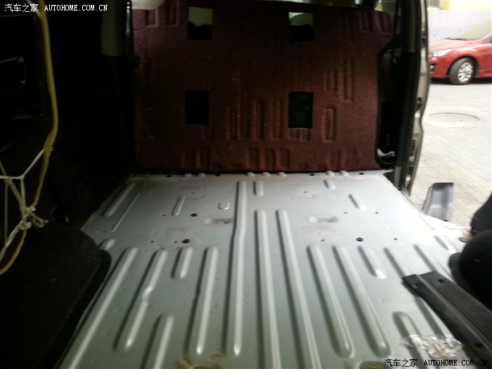

车底铁皮上有厂家预留的螺丝眼

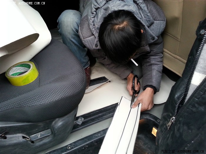

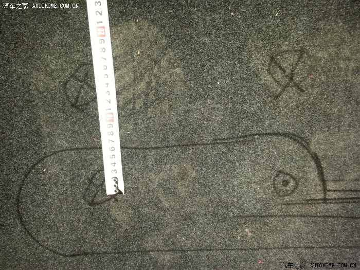

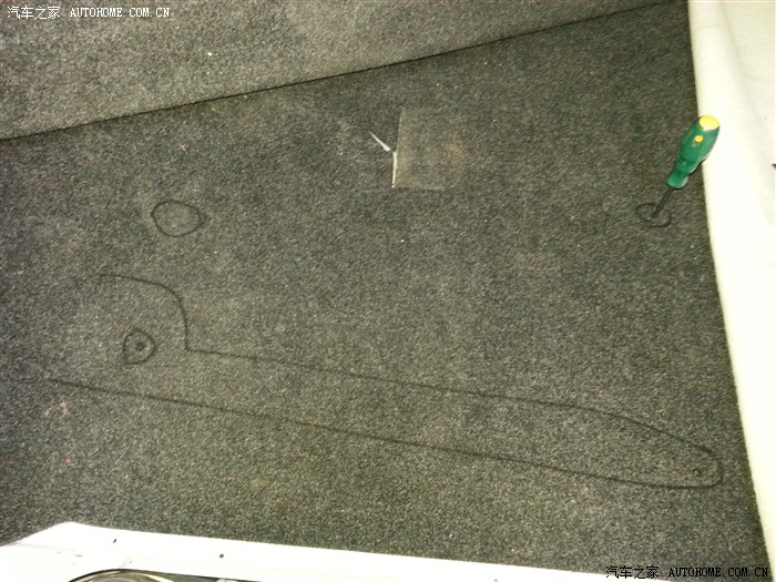

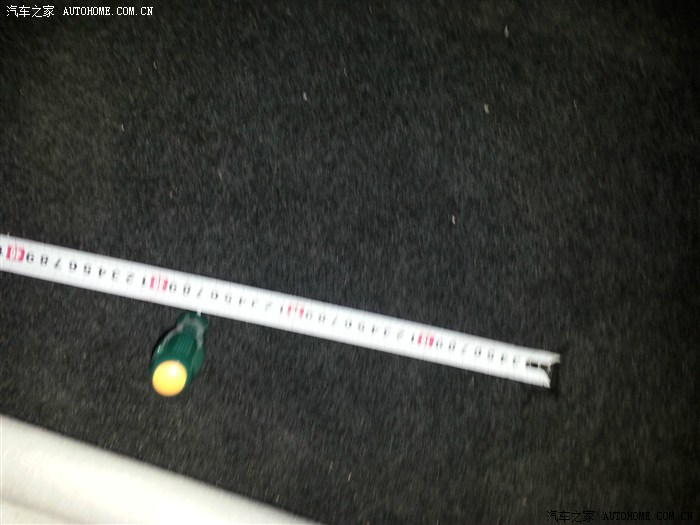

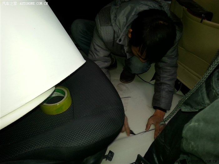

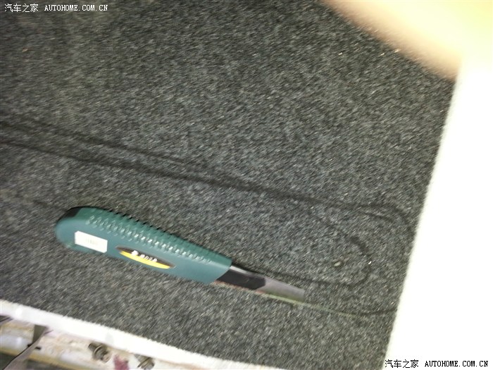

用卷尺量车底的预留孔位置,然后划线做记号,用毕子刀裁切
对好螺丝孔

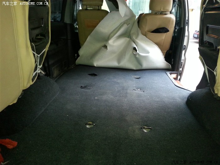

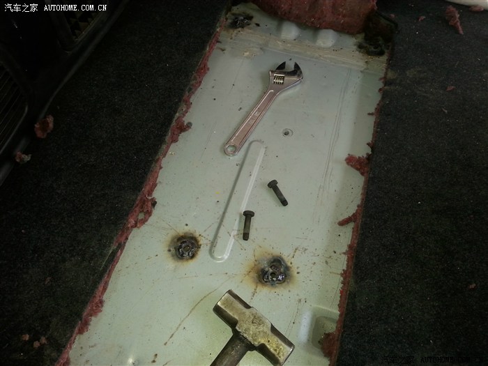

厂家的预留孔内没有螺母,自己去标准件买了螺母用电焊焊在预留孔内,预留孔刚好可以放进去17的螺母。
还原地胶

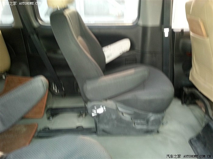

找到螺丝眼。安装座位

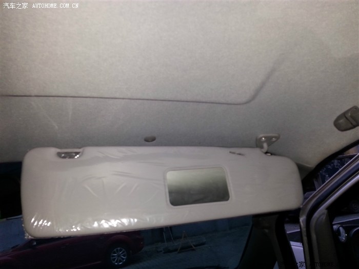

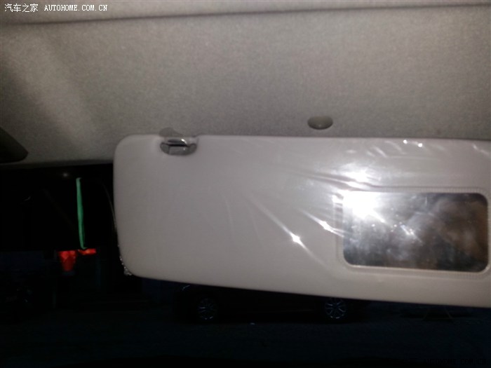

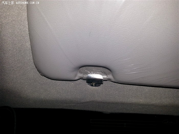

遮阳板也到货了准备安装中,不过换好厂家预留了螺丝眼,不过对螺丝眼很麻烦的,所以我把扶手拆掉,本人也出来亮亮相

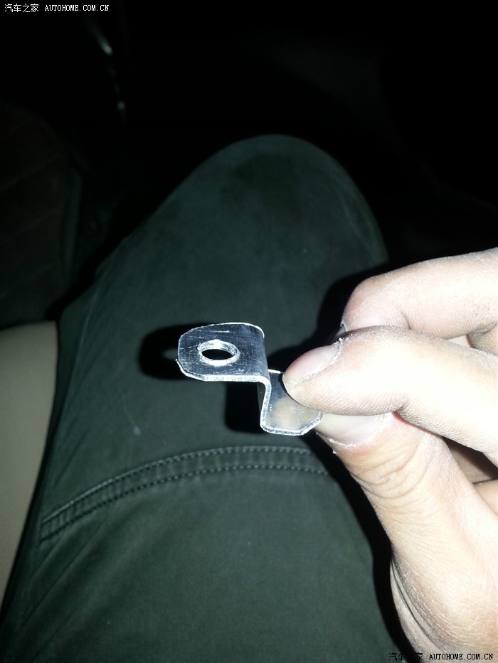

X宝卖家给我发的遮阳板竟然没有卡子,自己动手做一个,

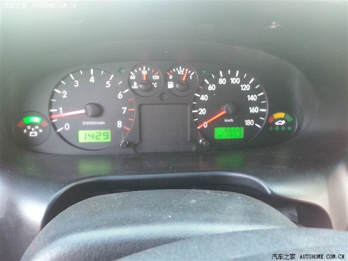

最后看看俺的公里数。
