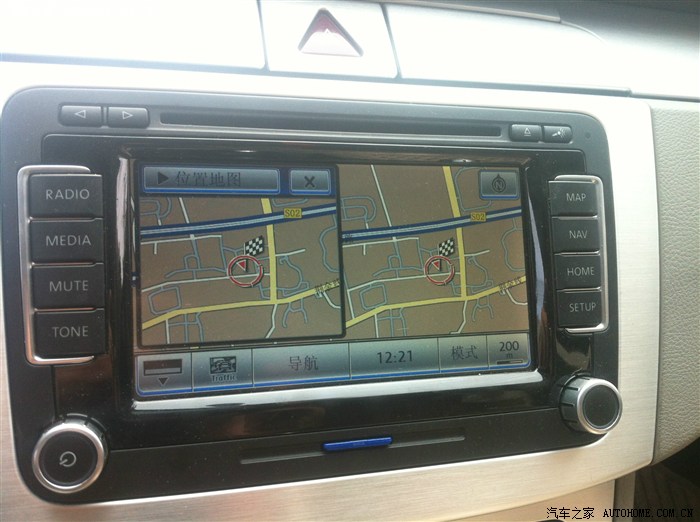

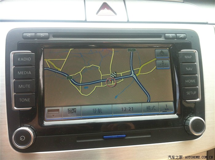

首先打开RNS510,点击MAP出现了这个画面
这面旗子是标注为回家之后的旗子,设置地点为HOME的时候,以后回家直接按HOME键即可导航

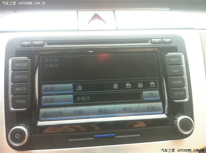

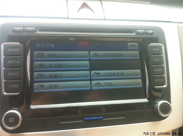

点击画面上的导航,就出现了这个界面,如果要去沃尔玛。点击新目的地。

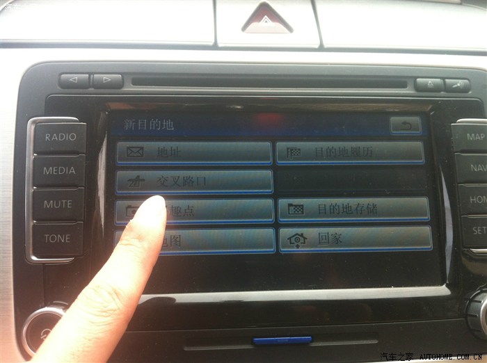

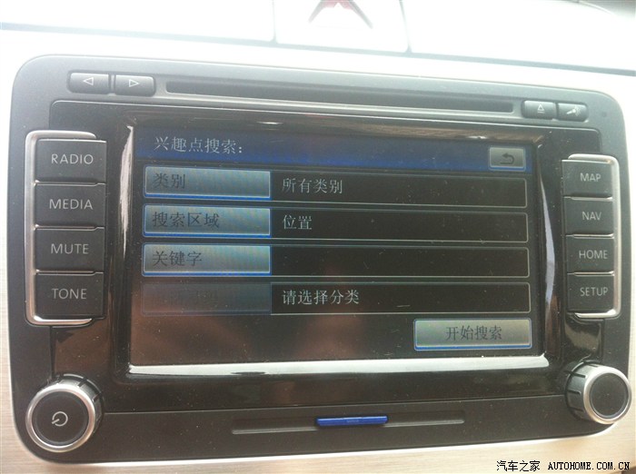

点击新目的地之后出现该画面,再点兴趣点
点击兴趣点,这个界面也是用来避开高速,避开收费等等的选项的入口

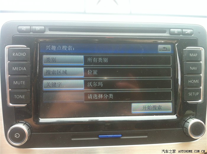

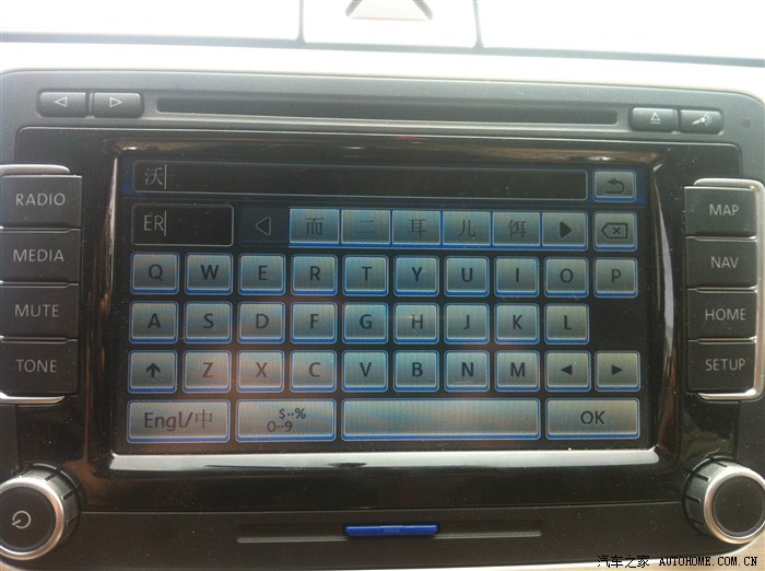

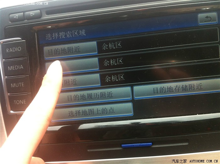

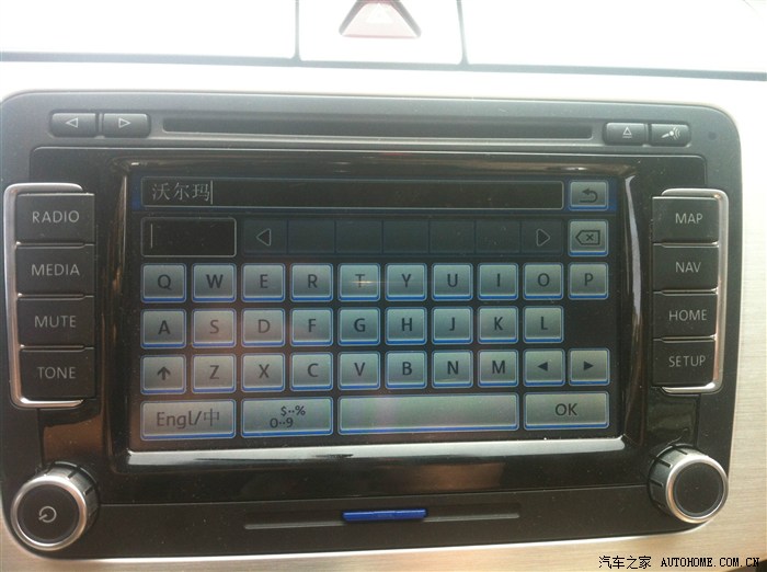

按下关键字就可以输入你想去的沃尔玛
这个界面是减小收索范围

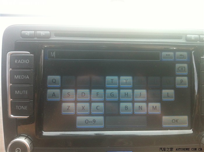

话题回到兴趣点,按下兴趣点之后出现的界面,这里拼音没学好的同学很头痛。打字要一个个打,没有凯立德的联想输入。所以这点很多人说RNS510不好用,主要在这里。
沃尔玛OK了,点击OK。

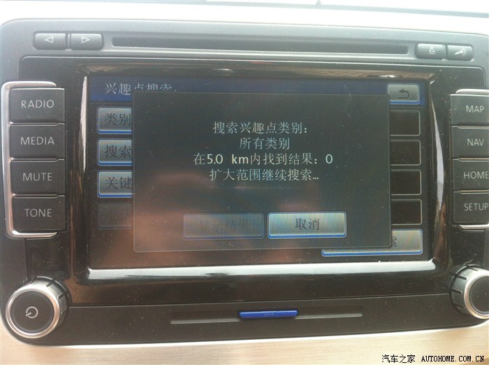

开始收索。

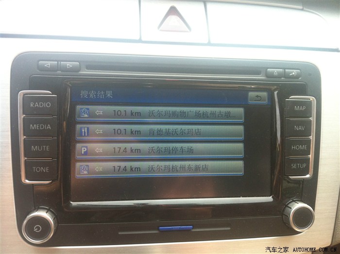

SHEARING,,,,由于自己使用的山寨天线所以收索范围就小了,原厂天线王道。

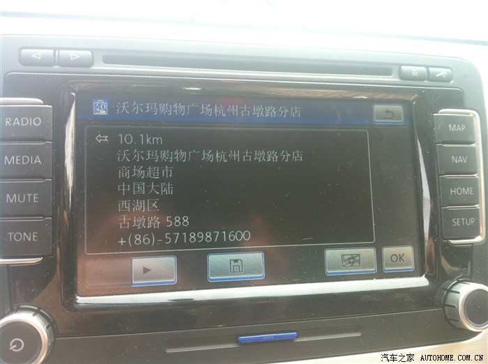

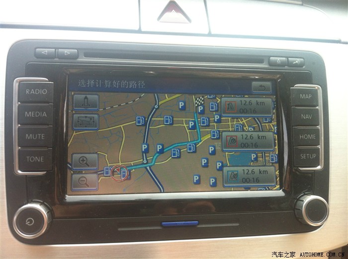

OK出来了,点击离自己最近的沃尔玛
点击离自己最近的沃尔玛之后出现沃尔玛的联系方式,连电话都有。

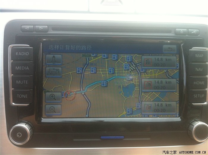

导航正在计算路线,这时RNS510会说中文语音。
路程图。
路程图。

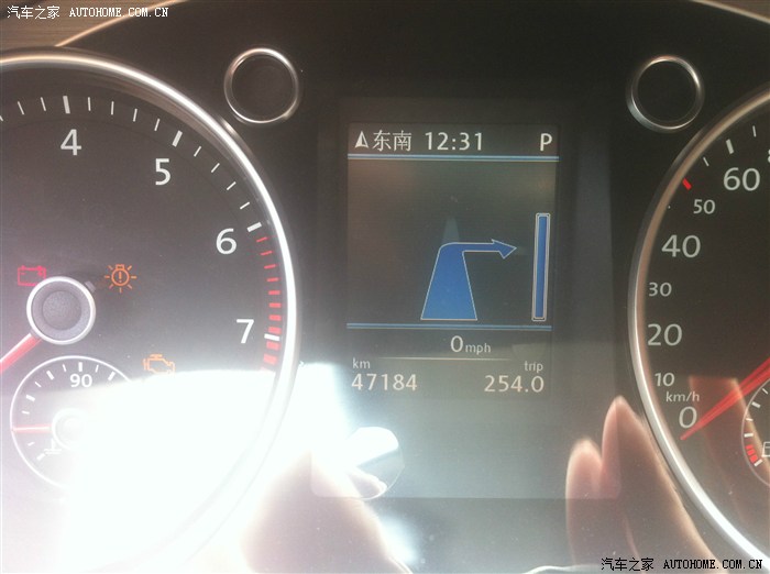

彩屏仪表配合RNS510就可以不用看导航了,提高了驾驶的安全性。转弯或者限速RNS510会语音提示。

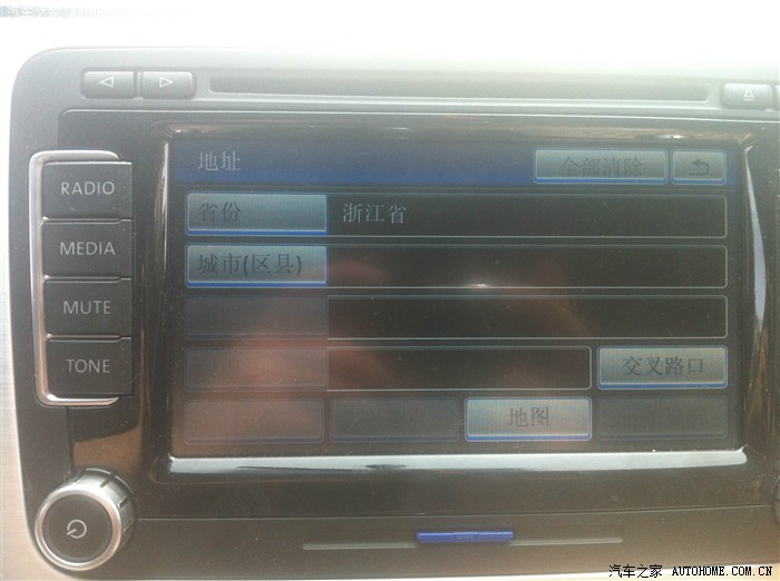

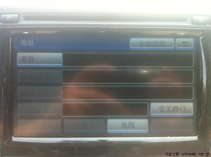

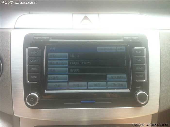

这里告诉大家是RNS510最厉害的地方,因为是专业导航,他可以导航导你家门口。收索门牌号。点击清除。

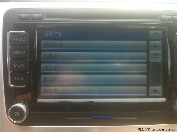

清除之后的画面,点击省份。
中国大陆,点击OK
选自己的省份。

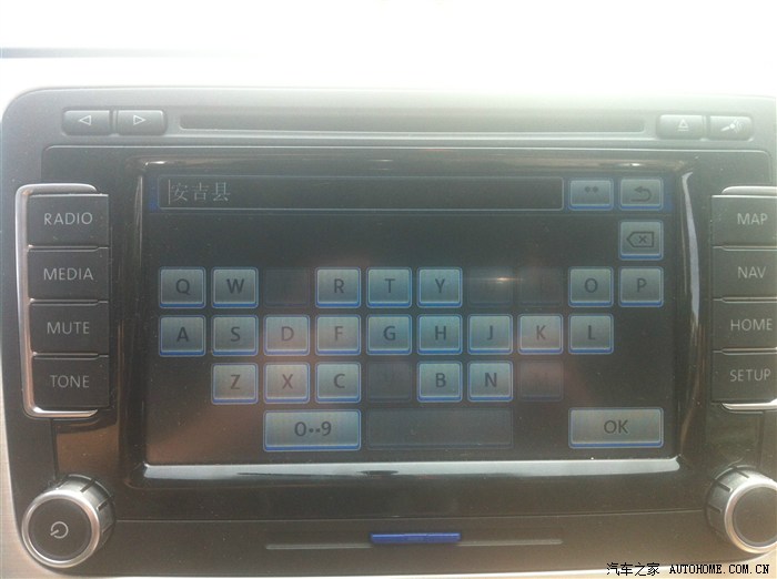

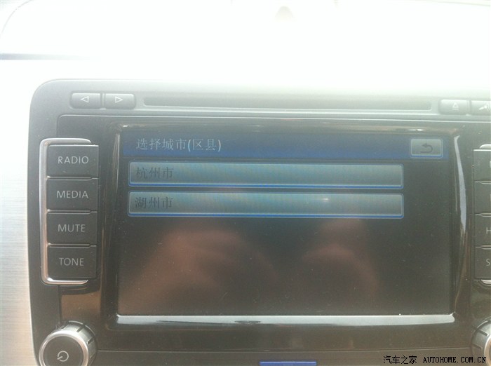

再输入哪个城市。
安吉?此时光标无法移到最后清除,怎么办?X。很简单,直接输入你城市的拼音头一个字母。杭州就点击HZ。

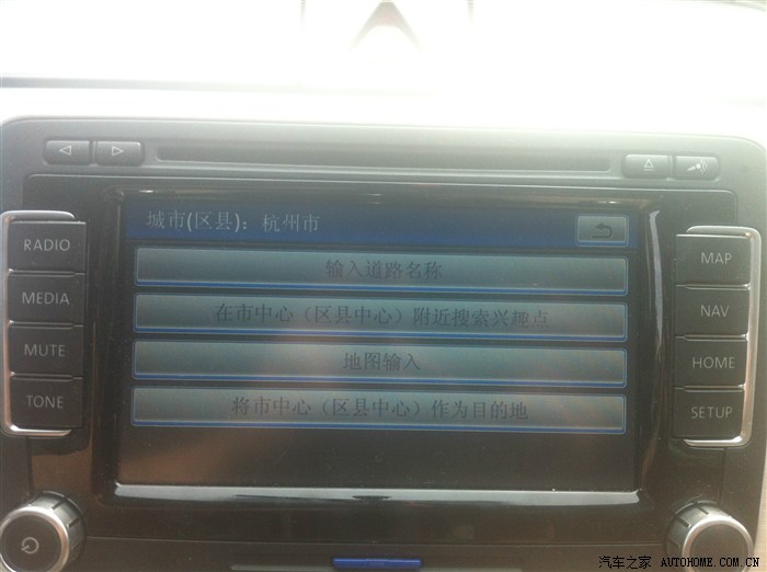

杭州市。

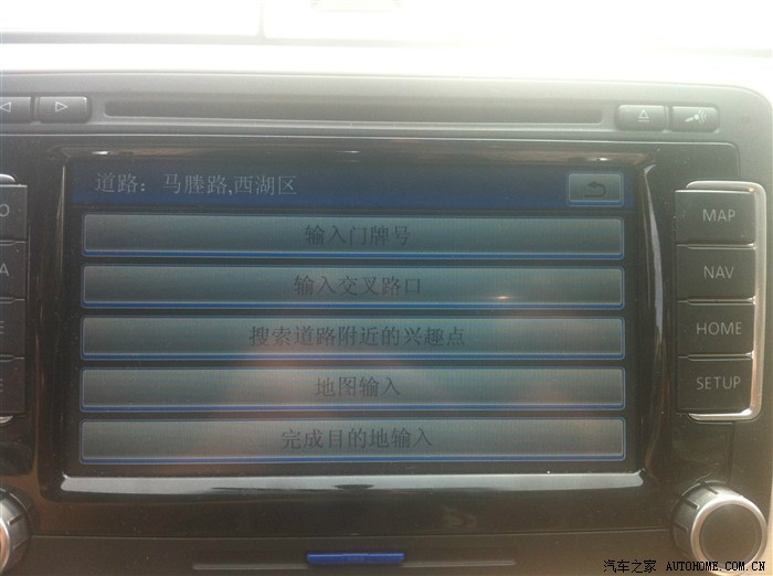

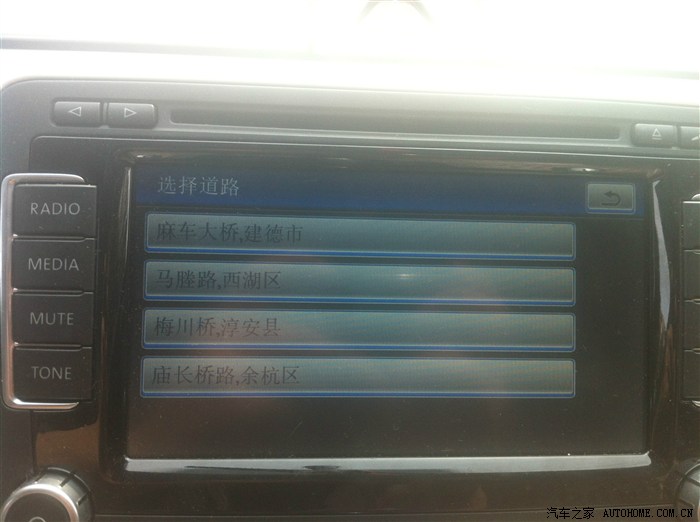

杭州市之后就要填写你想去的什么路几号了。输入道路名。

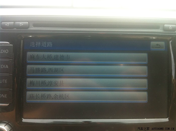

又是安吉县,,,没关系直接点击路名头个拼音字母。
要去马塍路。就写MCL
直接出来了。有马塍路。哈哈。

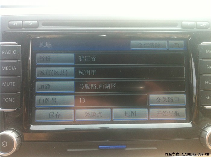

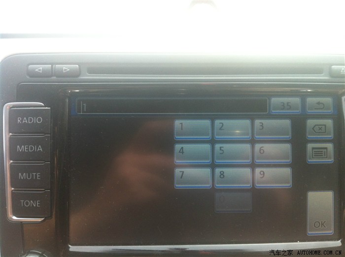

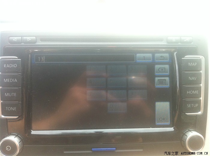

这个画面要求你输入几号。
直接打13
13
点击开始导航

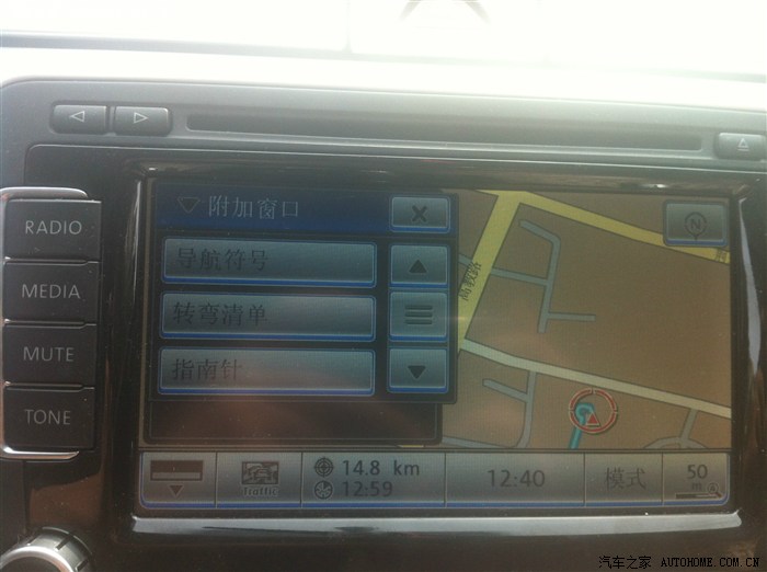

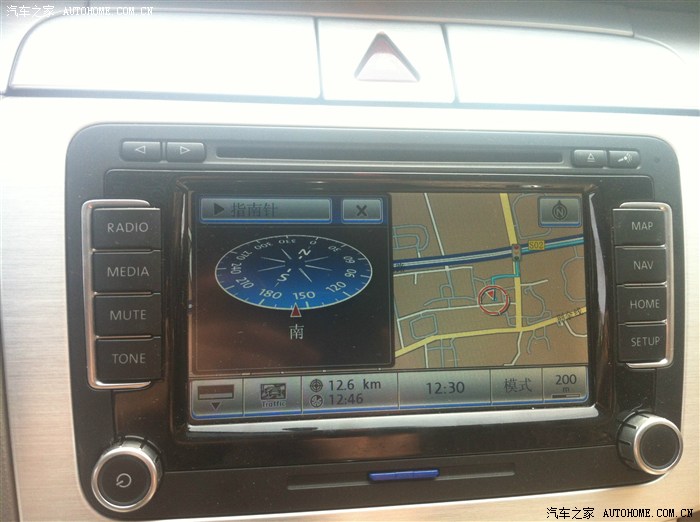

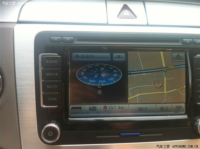

可以更改电子罗盘或者箭头的界面

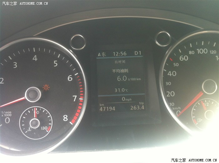

1.4T长时间(油耗2)百公里6个。很多帖子的楼主发图说自己的油耗如何低,都拍油耗1,不怕油耗2。不知道他们不会使用方向盘OK键还是根本不知道油耗2的存在?只有油耗2才是正确的。

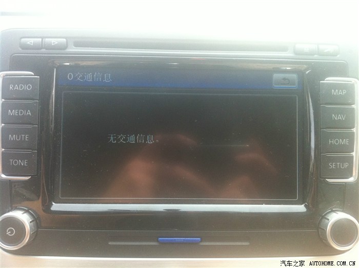

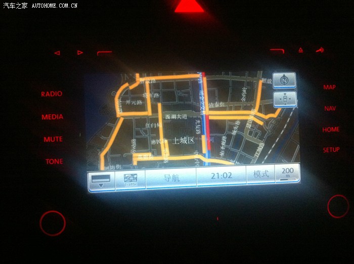

这个是实时路况,需要原厂一转二天线支持和当地的TMC信号支持,一线城市都有。黄色代表车流很大,红色代表道路拥挤路段。晚上10点了杭州交通还是堵。
