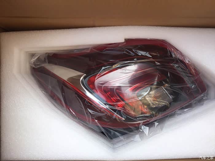

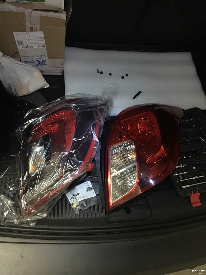

最近喜欢上了新款昂科拉led尾灯,就买了一对。与老款完全吻合。今天刚从邮局拿回来,开始动工。

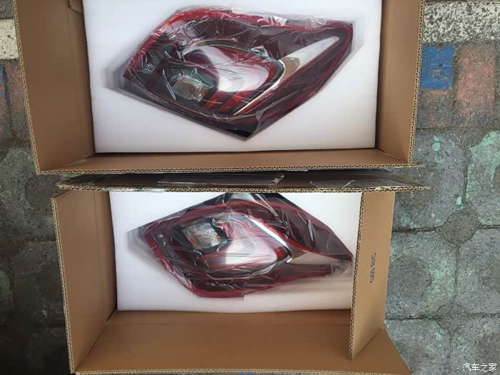

包装箱
开箱照
近照

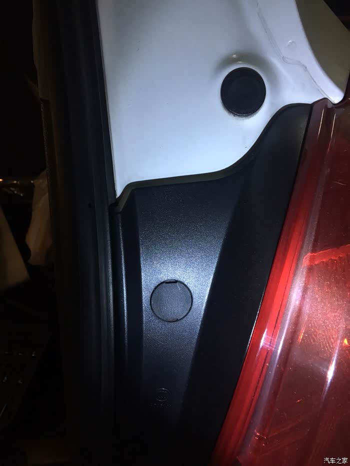

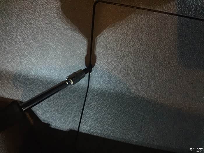

先开始拆右灯。撬开这个螺丝盖,拧下螺丝

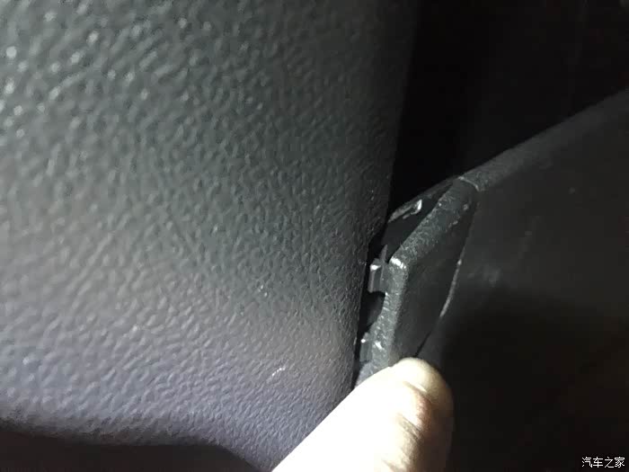

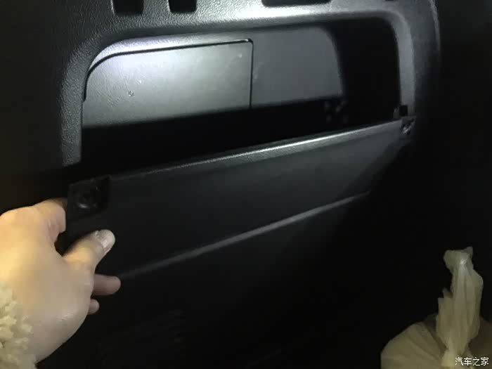

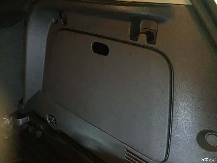

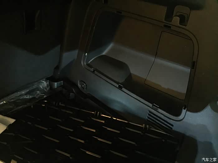

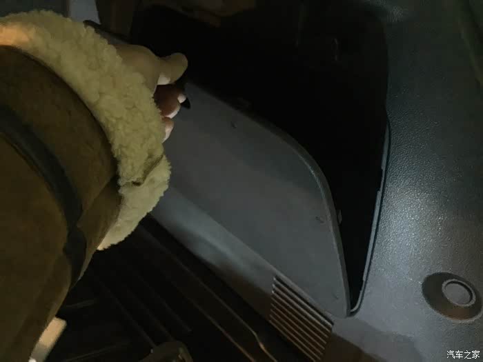

然后打开后备箱,拆开这个塑料盖板,卡上去的,用力一拉就开。
打开了

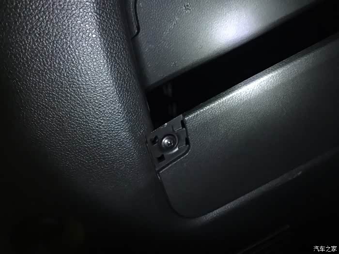

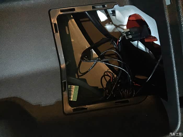

里面还有一个小的盖板
用螺丝刀撬开
露出了尾灯线束

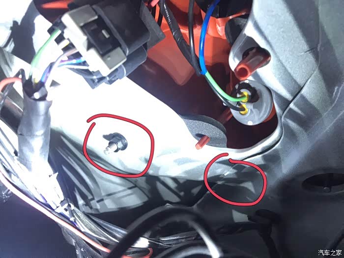

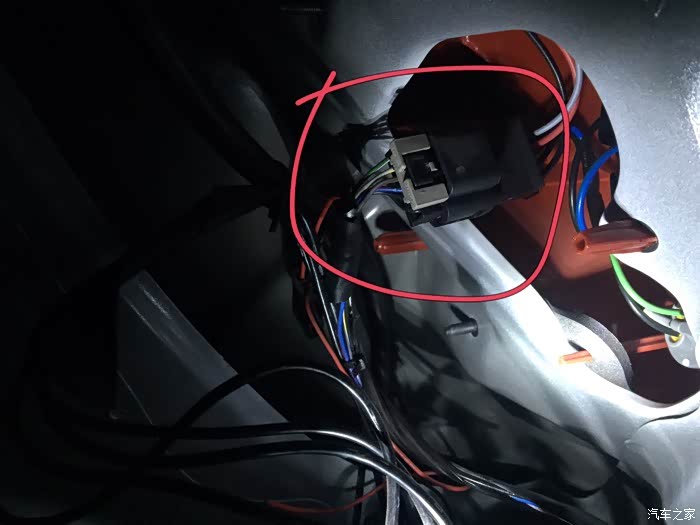

拔出与尾灯连接的插头,要先拔出白色的卡子,才能拔出整个插头。

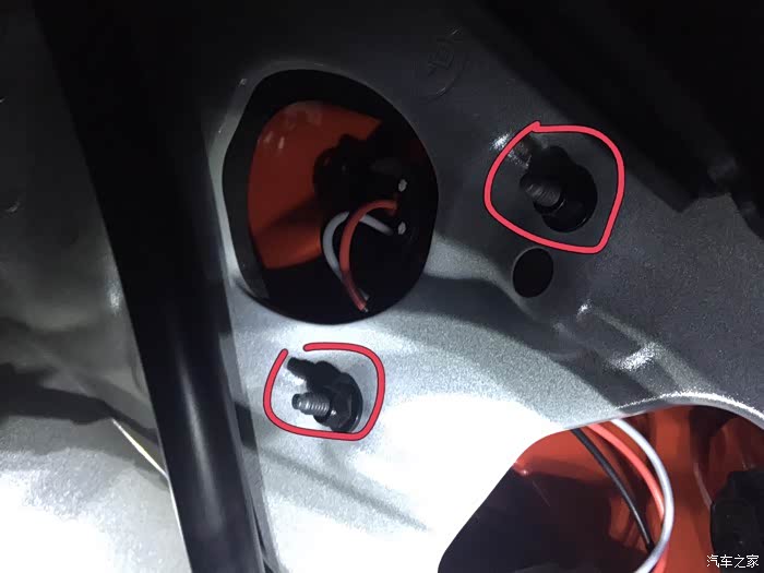

接下来就是拧下四颗螺丝。这是下面两颗,有一颗被挡住了。
这是上面两颗
拆下来的尾灯

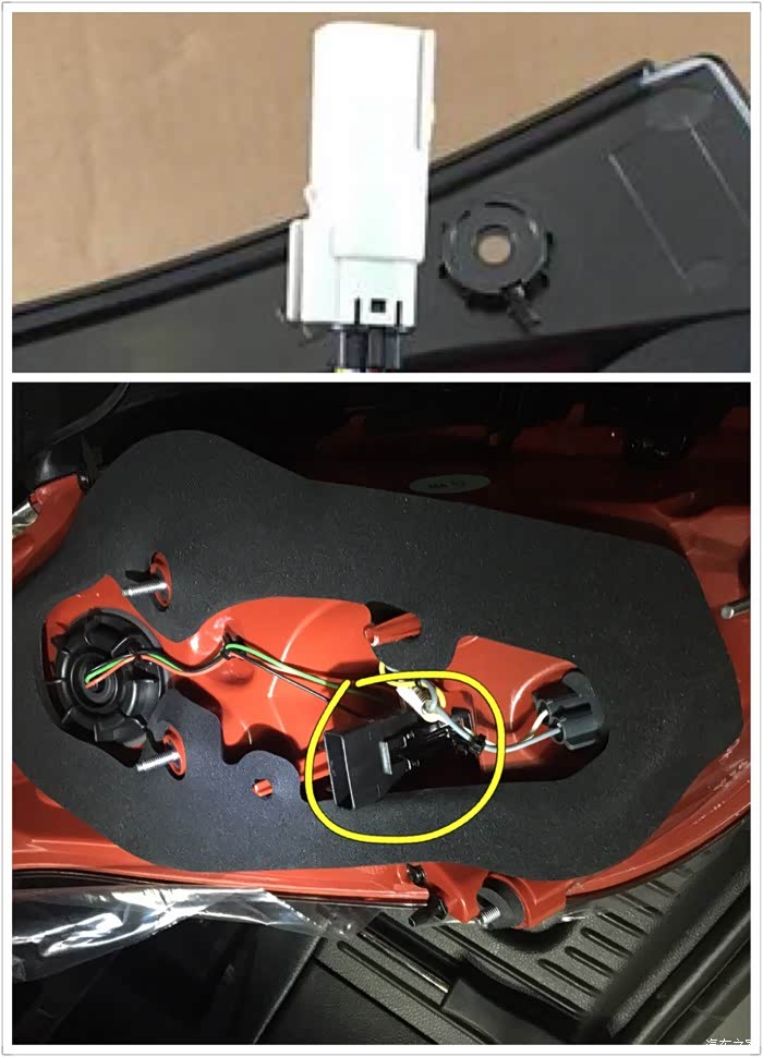

新老款对比
上面是新款的尾灯插头,为了能完美接线,改了老款的插头。

开始拆左边尾灯
要先撬开两个螺丝盖
露出螺丝拧下来
拔下这个盖板。后面的步骤就和右面一样。这里省略了。

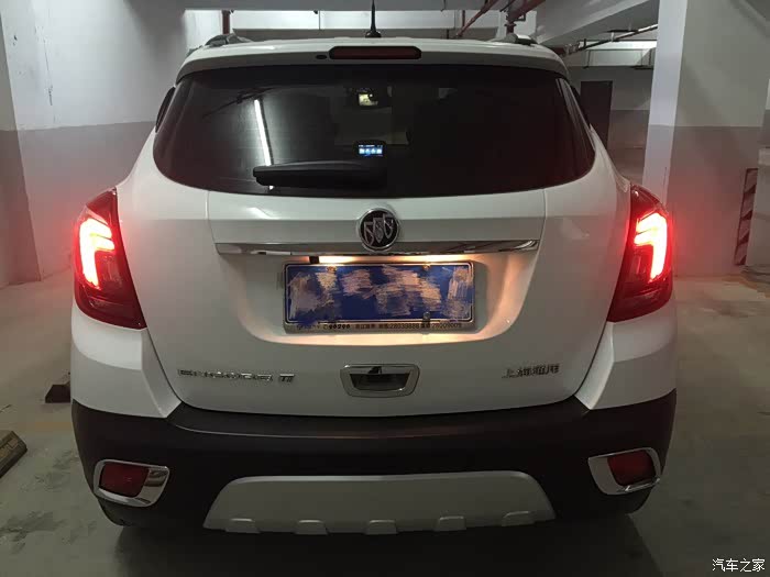

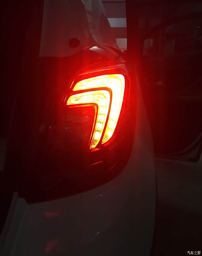

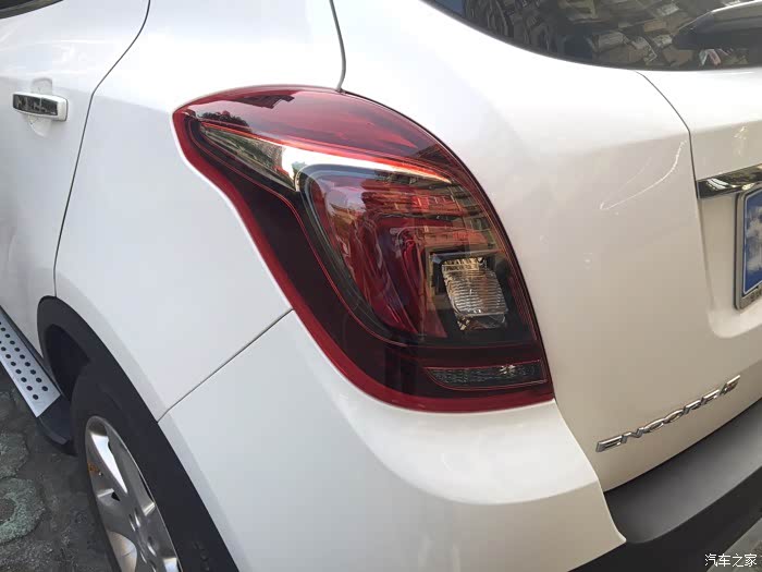

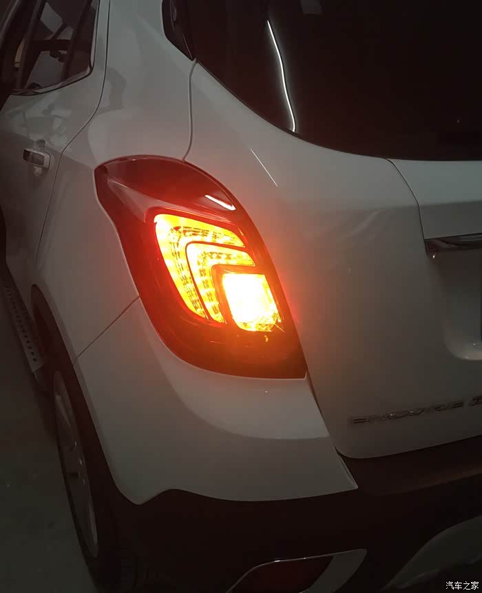

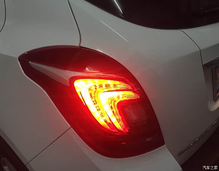

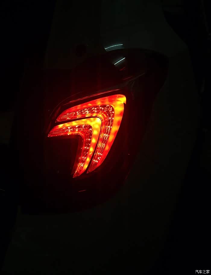

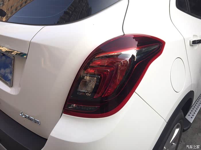

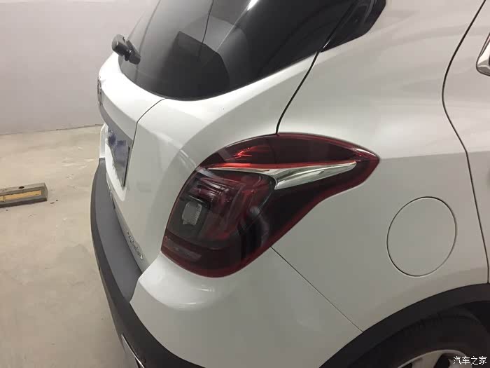

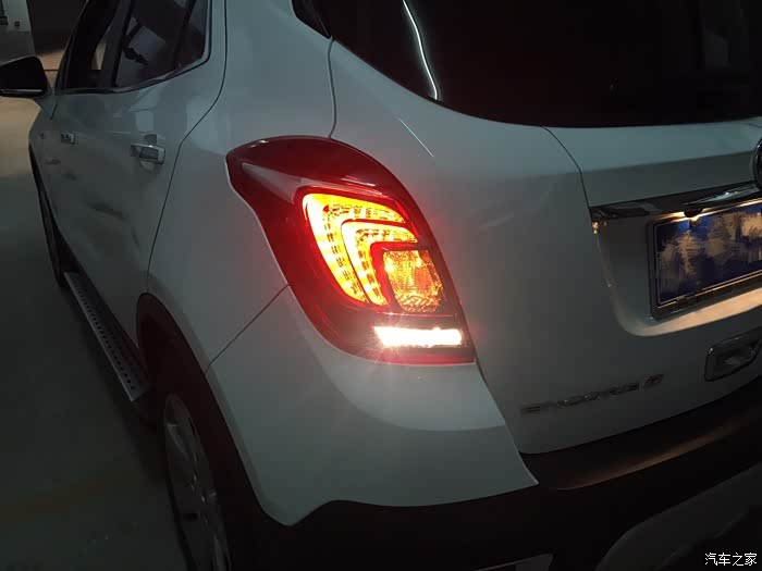

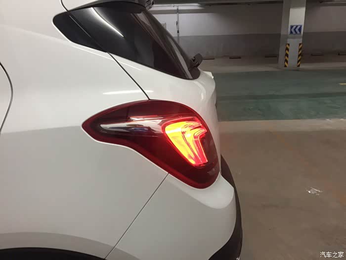

上几张装好的照片
装完收工。谢谢欣赏!
