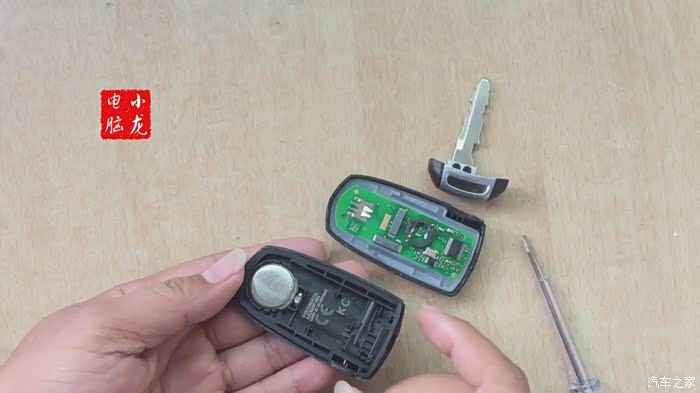

拆开之后里面的构造,还是很简单的吧。

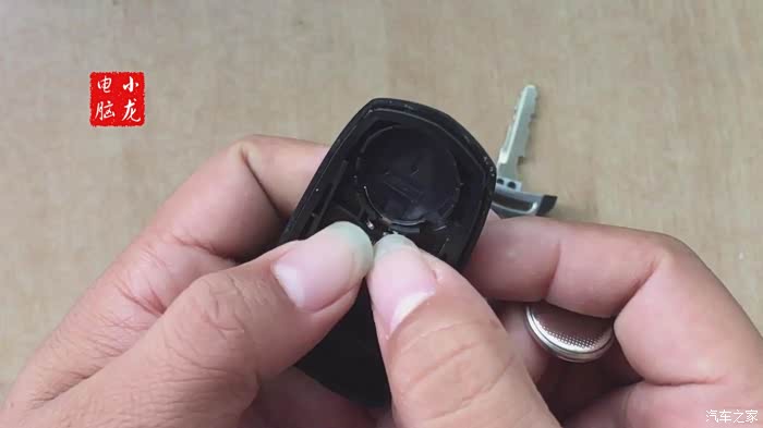

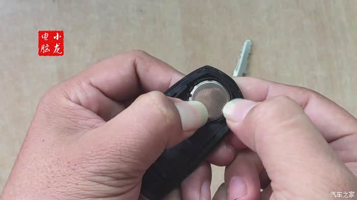

电池边上有个小豁口,轻轻地撬下,或者用手指甲抠也可以,但是如果你只是拆开看下(我就是,哈哈),千万不要用镊子夹,因为镊子是金属的,上下一夹就短路了。
拆下来的电池,松下CR2025 3V
安装回去的时候,先把电池导电片压压好,归位之后再装电池
用一个手压着电池和导电片
另外一个手压另外一边,轻轻一压就能完美装回。
