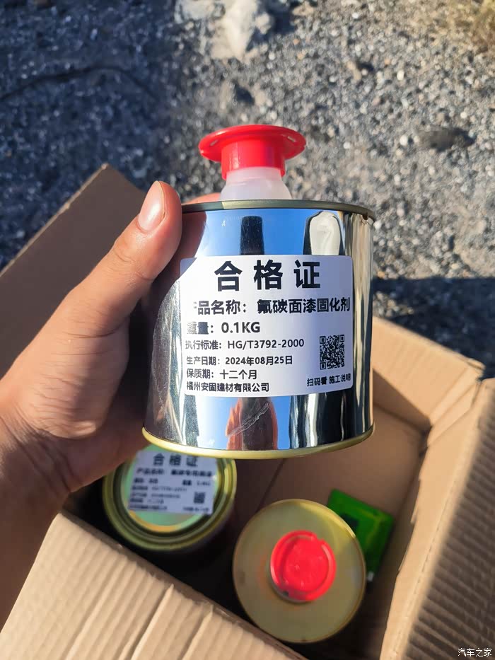

购买油漆,咨询了好几家店,也问出来了好几个价格,咱们不买贵的,也不买便宜的,咱就买专业知识最强的!最后买了底漆与面漆,一共花了39块钱!

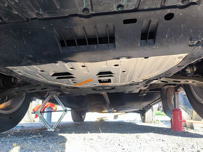

咱们有举升机,而且这种小活也用不到举升机,所以就需要千斤顶来把车子撑起来!这就用两个千斤顶,一边一个把车子支起来,既能把车身尽可能高的支起来,增加施工的空间,又能作为防护措施,一个千斤顶出问题还有另外一个可以支撑!
这个位置可以看出来,我的本田CR-V底盘特别干净,没有一点磕碰的痕迹!

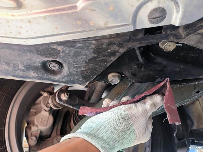

用钢丝轮打磨铁锈,把起皮的油漆与大块铁锈打磨干净。记得戴口罩与眼镜,不然容易进了鼻孔与眼睛里面,那就得不偿失了!
第四部
用细砂纸继续打磨光滑,只有打磨光滑除锈,才能减少以后生锈的可能性,打磨光滑还能增加油漆附着度,防止油漆后期会掉!

调漆,只需要把商家给的固化剂与油漆倒在一起,然后搅拌均有,一定要多搅拌一下,这样才能更加均匀!先搅拌底漆,刷完底漆以后,再搅拌面漆!

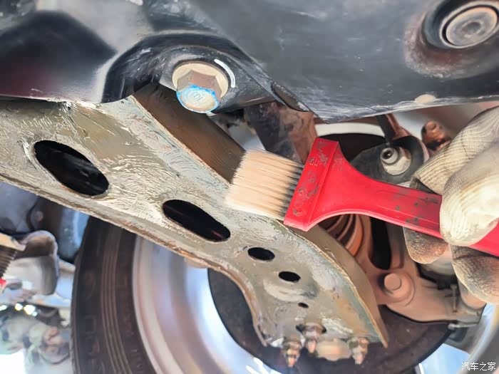

刷漆的时候一定要先刷底漆,为了涂抹效果更好,我们要刷两遍底漆,刷完第一遍底漆以后,静等一小时,在刷第二遍底漆!
刷完第二遍底漆以后,静等两个小时,再刷面漆,面漆也是刷两遍,刷完第一遍以后,静等一小时,在刷第二遍!
