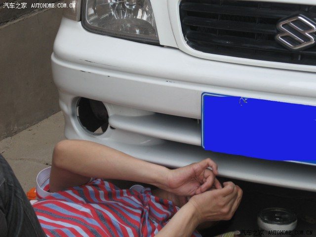

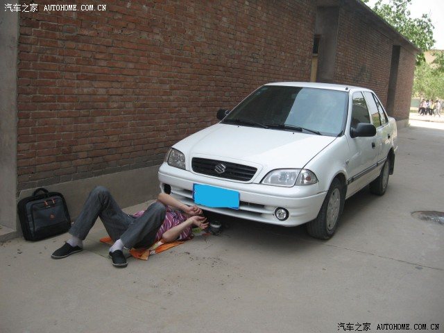

我的小羊入手已4月有余,今天动手更换了雾灯及灯泡。我的小白羊买来以后前雾灯一直不亮,今天闲来无事,拿出前一段时间买的philips灯泡(12元)和付厂雾灯(30元)。

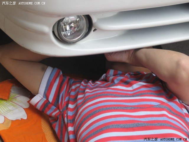

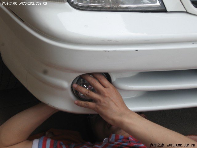

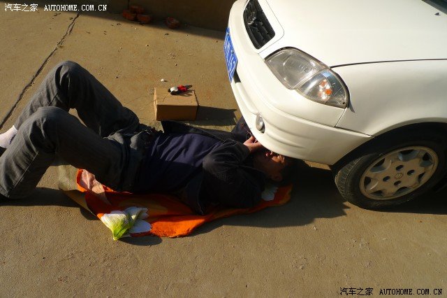

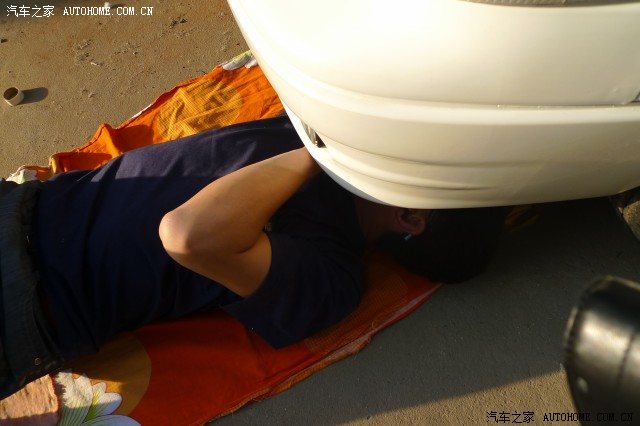

没有地沟自已只好铺了一块布放在身子下面。

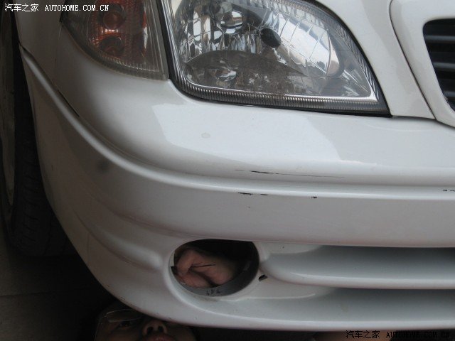

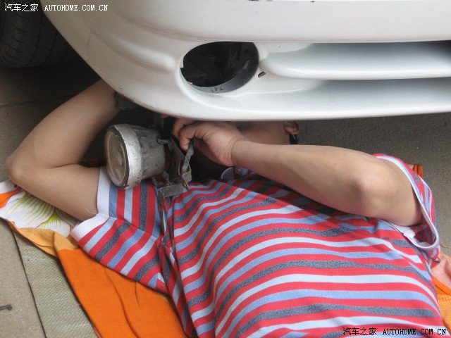

费了九牛二虎之力,终于摘下了旧雾灯。

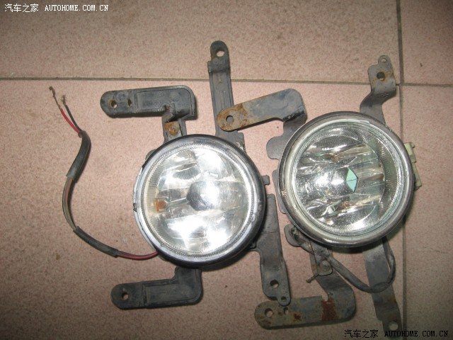

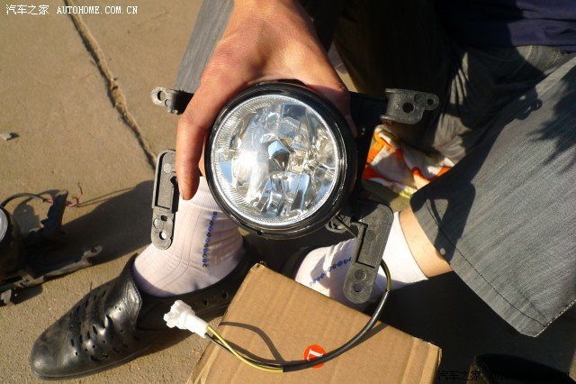

新旧雾灯对比(旧雾灯摘下来一看也是付厂的)

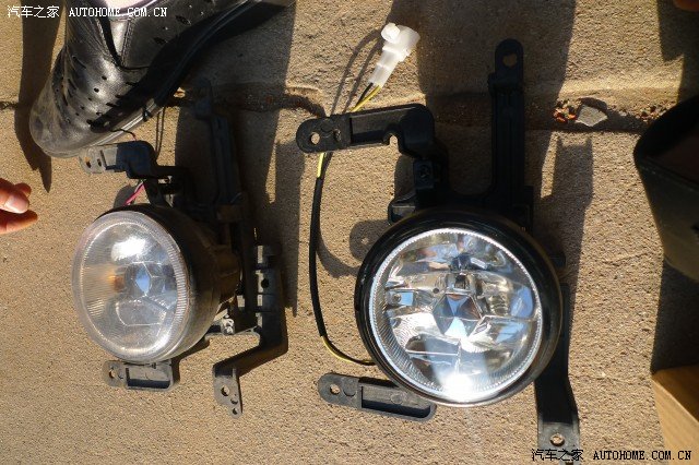

刚买的新雾灯30元。石家庄东联汽配。

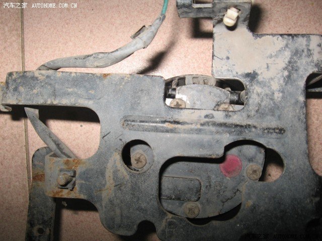

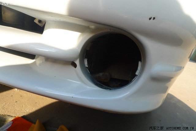

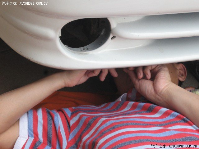

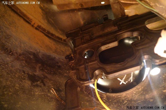

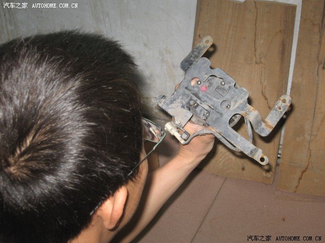

安装雾灯的位置(里面用铁丝拧住四个固定螺栓)

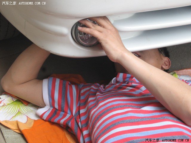

辛苦的安装工作。

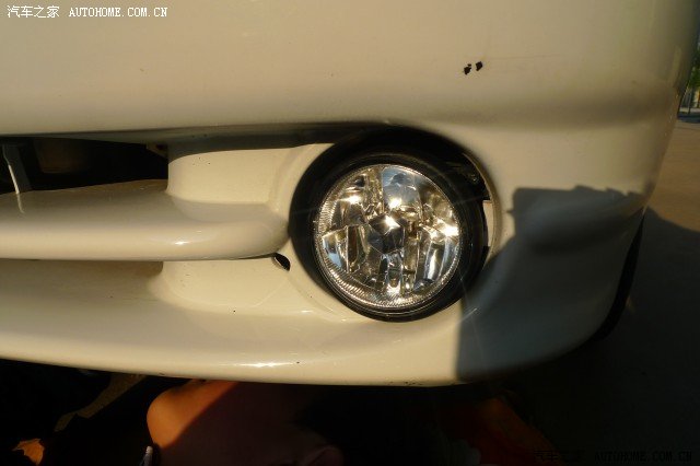

终于安装上了,非常牢固

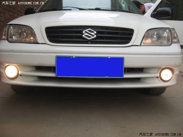

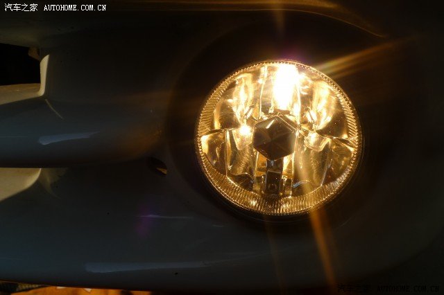

开开左雾灯后的效果。

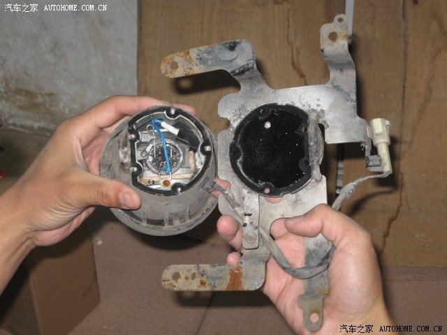

摘下的右雾灯还是原装的。各位羊友能看出那一个是原装的吗?

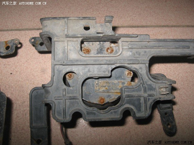

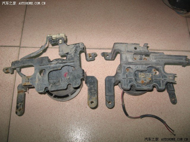

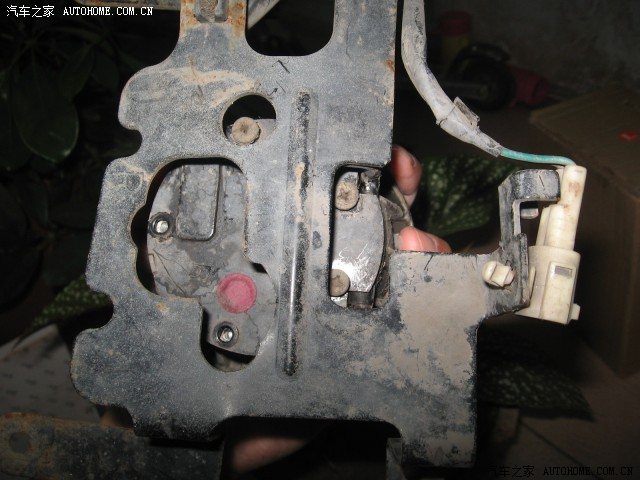

付厂雾灯后罩螺丝已经绣完。
这是原厂雾灯螺丝
原厂付厂雾灯正面对比

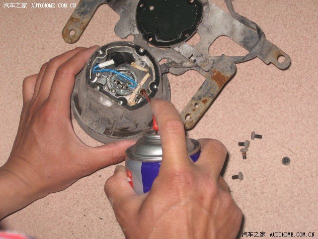

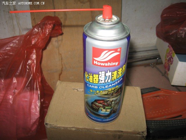

刚买的化油器清洗剂
把后面的5个螺丝喷了二次,非常容易倒了下来
全部倒了下来

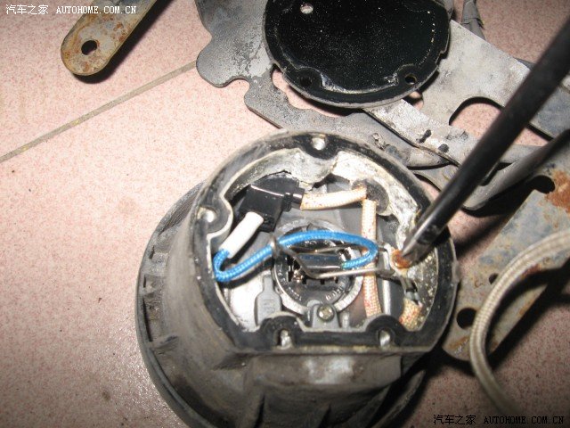

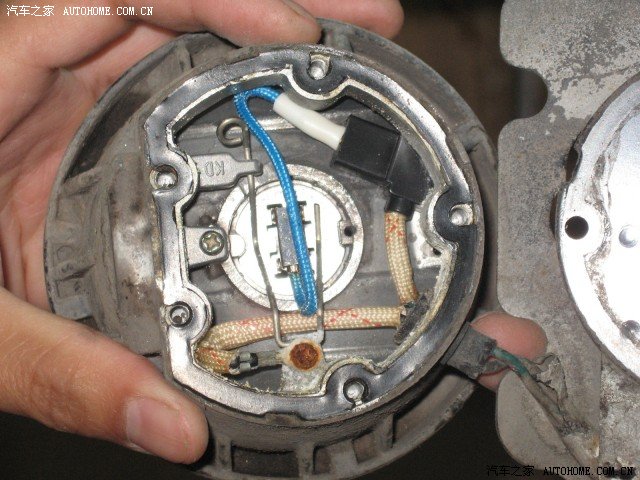

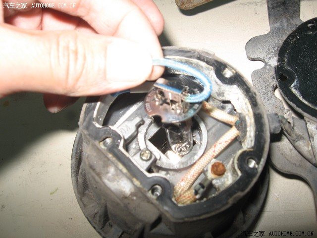

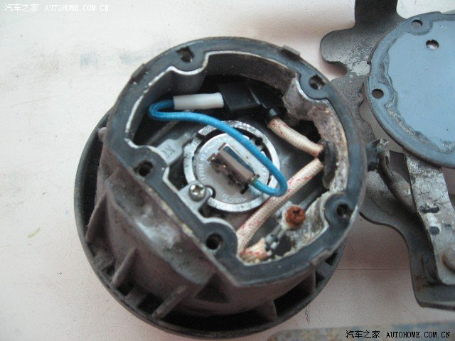

轻轻的摘下后罩
终于看到庐山真面目了
再来一张特写
这个小螺丝已经绣了,再喷一下。
用改锥继续倒下来
再来一张特写

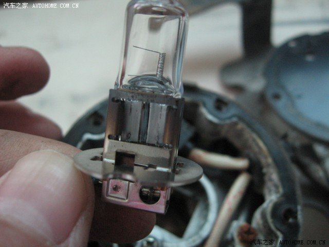

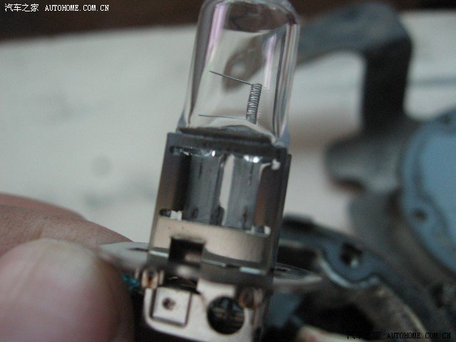

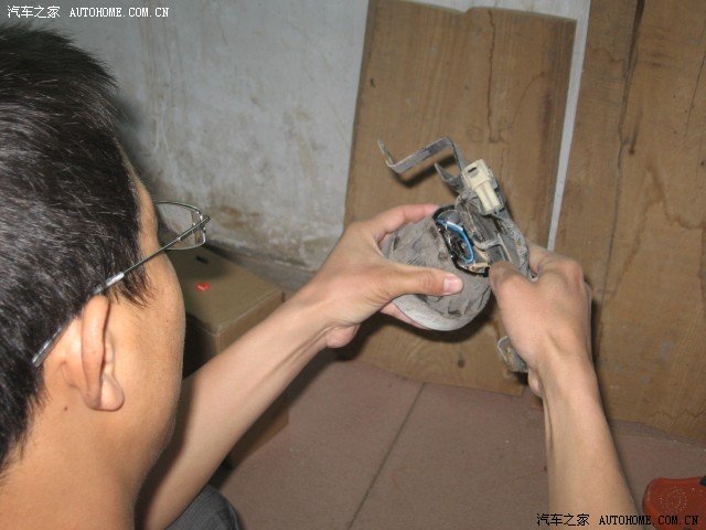

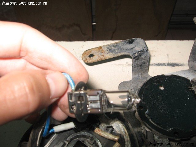

取出坏的灯泡
灯丝已经烧断
灯罩已经烧黑

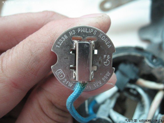

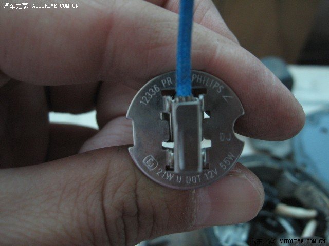

旧灯泡显示为韩国造

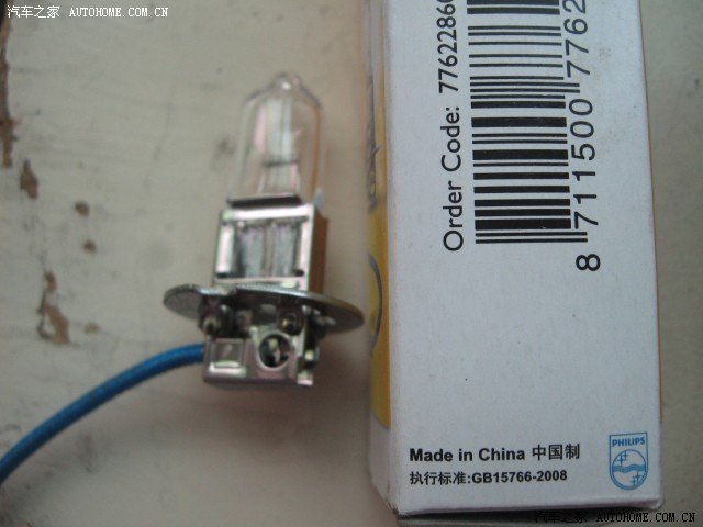

我买的飞利浦灯泡为中国造
背面特写

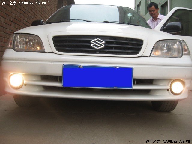

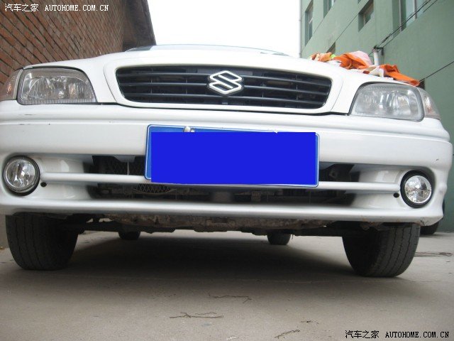

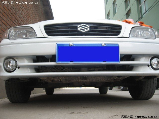

两个雾灯安装好后的效果
秀一下自已的劳动成果。
在安装雾灯过程中,我发现了防冻液的开关,就在水箱的正下面,以后还可以自己动手更换防冻液了。谢谢大家观赏。
