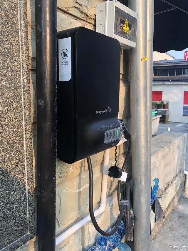

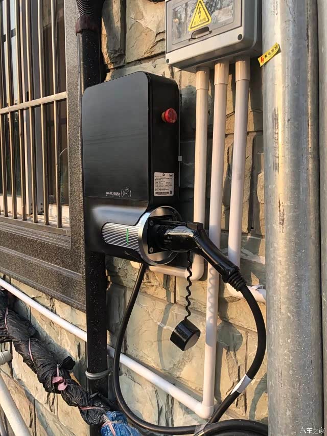

市场上第三方充电品牌很多,挚达,普诺德,星星,特来电等等。看了各种论坛发现挚达口碑还不错,了解过后我还是决定入手挚达,趁双11搞活动,11kw充电桩+30米安装包花了3400。安装充电桩前先去物业提交《车位允许施工证明》和《安装登记证明》,然后国网app申请330V电表安装。审核通过后就会有电网的人联系你来上门安装,大概1个多小时,全程都是免费的。充电桩到了之后可以约安装充电桩的师傅上门来安装。我是安装在露天环境下的,挚达充电桩本身就是防雨防水的,如果不放心还可以加几百买个保护箱(个人觉得没什么必要)。

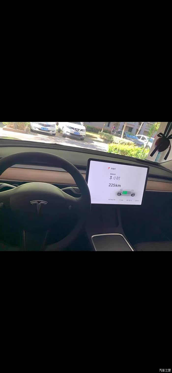

2. 安装好后可以刷卡开启充电,附赠的有2张卡,也可以下载app来控制,总的来说还是非常方便的,不必担心被别人偷偷使用。由于是11kw的,充电速度也还行,一般5小时左右就能充满。充电过程也很稳定,没出现过异常情况。
