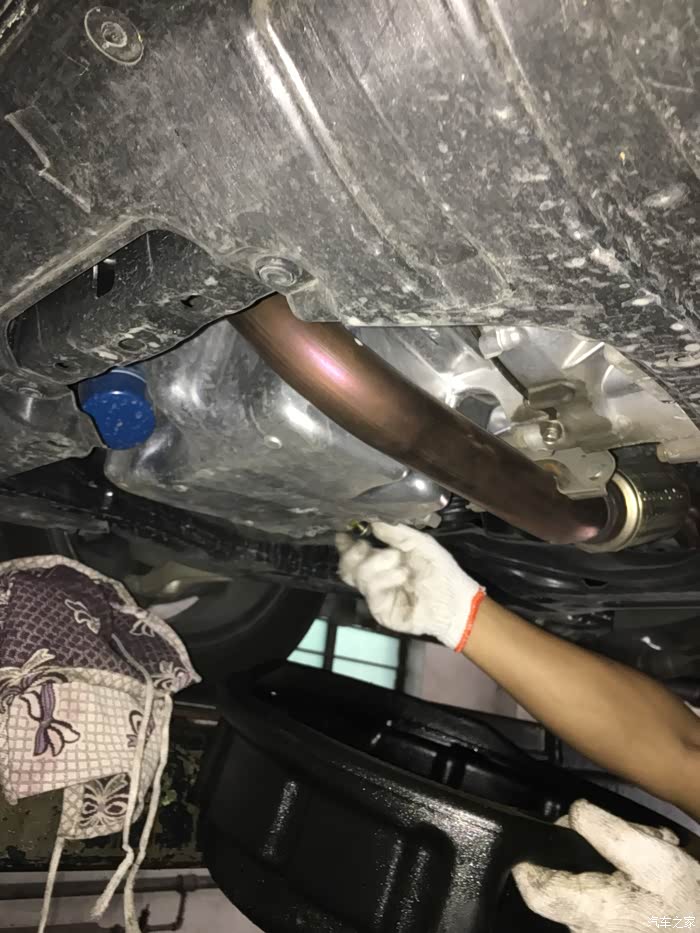

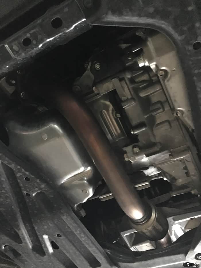

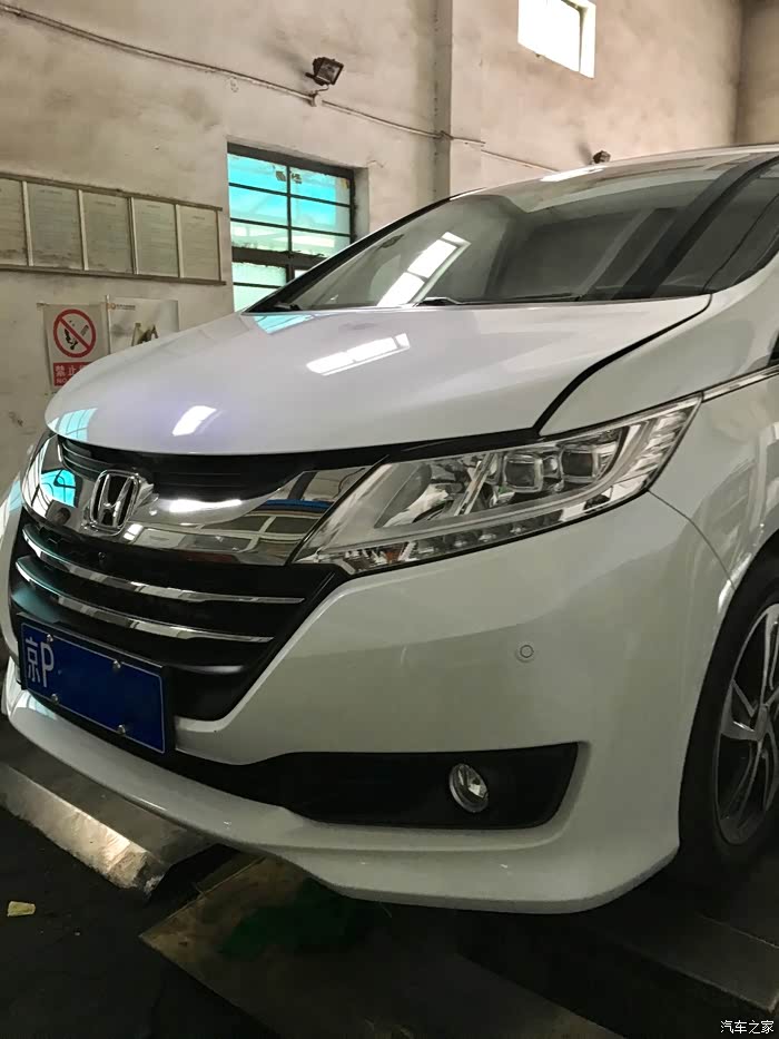

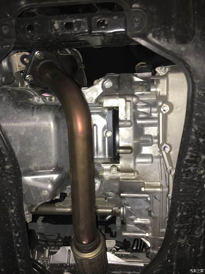

外面保养的店铺是单位的汽修三产,以前老车一直在那保养,都能算上熟人了,所以也相对放心。最重要的是因为熟了,很多东西都可以自己动手去做,比如用气吹把发动机舱里里外外吹20分钟~光水箱散热片就吹了10分钟,那个吹出来的土啊,跟冒烟似的。。。。 我相信这个外面是不会让你这么玩的。
本次保养成本:
1、机油—安索全合成0W20签名版3.78L+0.946L 费用507元
2、机油滤芯—曼牌W610/6 费用50元
3、汽油添加剂—原厂250毫升小瓶添加剂 费用80元
4、工时费—单位三产汽修 费用50元
本次保养合计:615元 (机油、滤芯京东有活动优惠价格忽略不计了)
实际机油使用4.3升左右,剩余的机油保存好,下次直接购买3.78L大桶一个即可。
这次更换安索全合成机油也想测试一下是否可以坚持到1万5千公里保养一次,如果这样可行,那么一次保养费用的成本可以降的很低。
