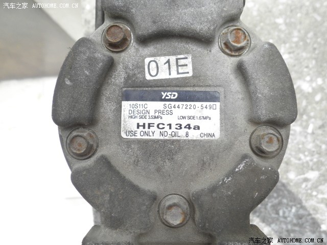

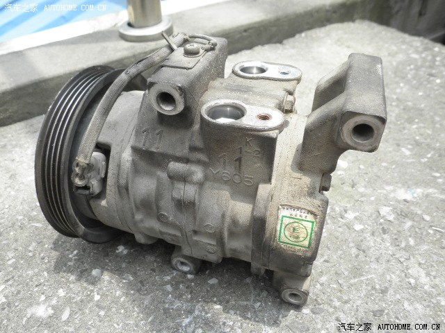

03款第一批天津一汽-威姿自带的:YSD电装空调泵!(国产合资品牌)
【一直都误传第一批的威姿空调泵是进口的!其实不然!!应该说是合资的!电装都是电装,只是是YSD烟台-首钢-电装的!制造地(看图片上就明白了!):MADE IN CHINA 中国制造!】
和夏利2000 1.3、04款一汽-威乐1.5、丰田威驰1.5使用的就是图上同一款型号的空调泵!

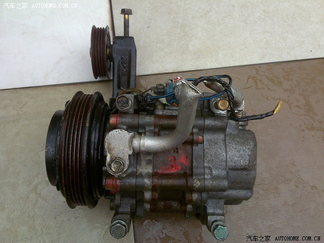

 现在改了:made in JAPAN 日本制造 DENSO电装的14C空调泵和空调支架!

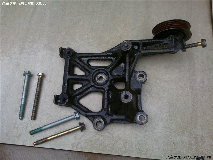

空调支架与螺丝
空调泵与支架完美吻合!
14C 空调轮
DENSO 14C made in japan 134a空调泵
