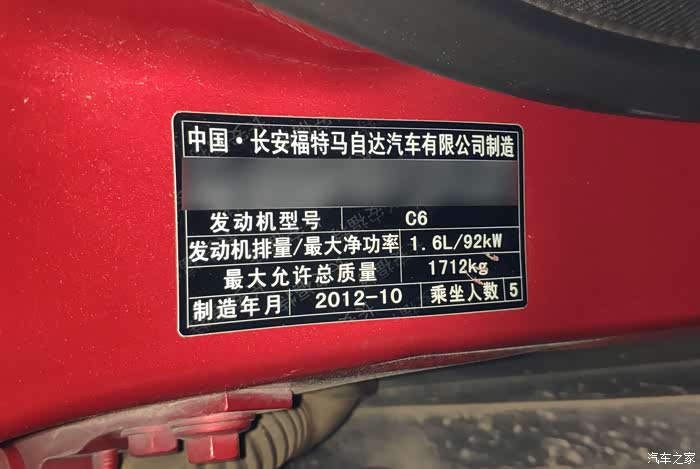

车辆铭牌

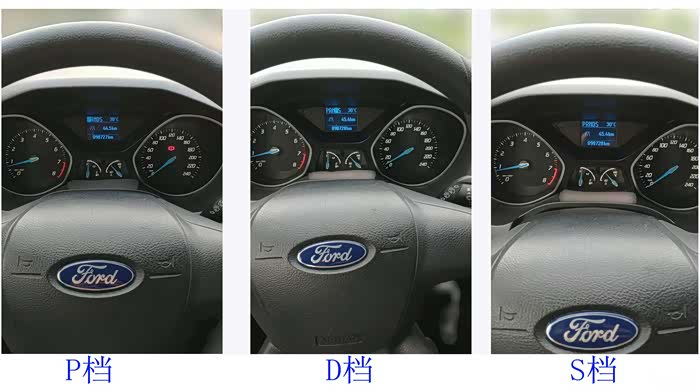

事件开始:2019年5月20日早上,冷启动车辆,挂入S档,仪表盘无显示有S档(即S档位无加深显示),而在昨天(2019年5月19日)车辆像平时一样正常行驶,无出现任何问题或者提示。
所以一开始以为是偶尔出现的,即时挂入D档(D档可以显示)行驶出发上班(挂S档虽然无显示,但车辆可以龟速行驶,貌似挂入了默认的1档,加油门转速也随至升高,速度也是非常慢。因此相对来讲,还是挂入了D档行驶)。在一般路段,速度在50-60速左右,顿挫感较明显,一开始以为还是正常的,还没有察觉速度上不了。随后进入了高速路段,结果一刚上高速,准备加油门提速度时,发现怎么踩油门,转速与速度都上不了,只能上到50-60速,反而是越是强硬踩油门,反应越迟钝,随后又反应过来,转速狂升至4000转以上,然后转速又会急降,总之车辆行驶非常顿挫。大约行驶了几百米吧,随即在应急车道临停,当时第一时间想到的应该是变速箱控制模块问题,而且又是在高速,想着还是如何继续开,并且尽快驶离高速。即时把电子产品的重启一招用上,作了以下尝试:车辆熄火--拨开副驾驶保险盒的两个中控台电源插头——再装上——重启车辆,重启车辆后,挂S档也可以显示,变速箱状态一切正常,于是驾车上班了,以为是偶尔出现一次的,因此无作多想。

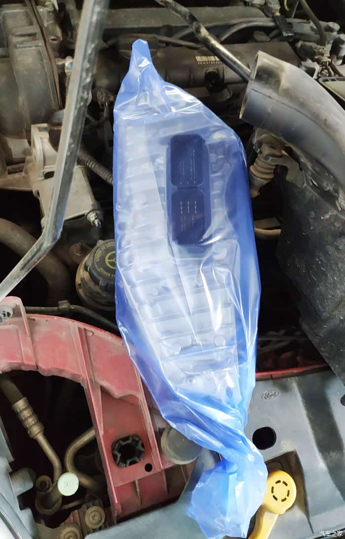

符合厂家的延保规定了(针对变速箱控制模块,厂家延保至10年24万公里),就可以进入更换流程了:准备变速箱控制模块新零件(刚好4S店有备用零件),备份车辆变速箱控制模块程序,拆开整个空气格外框,在空气格的下方就见到变速箱控制模块了,然后进行硬件更换。

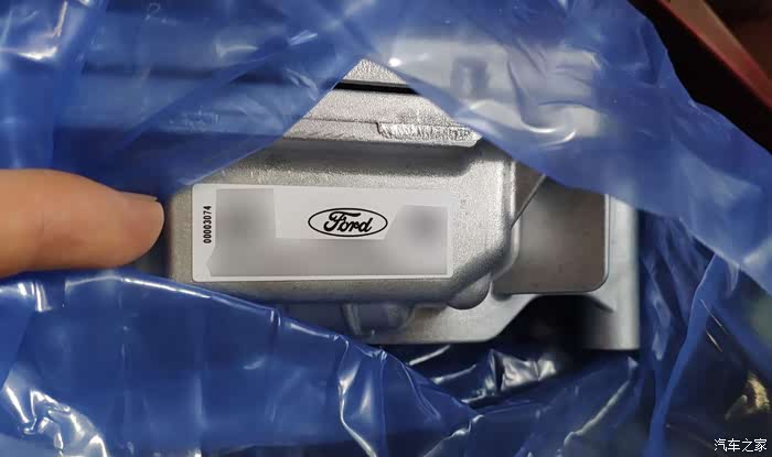

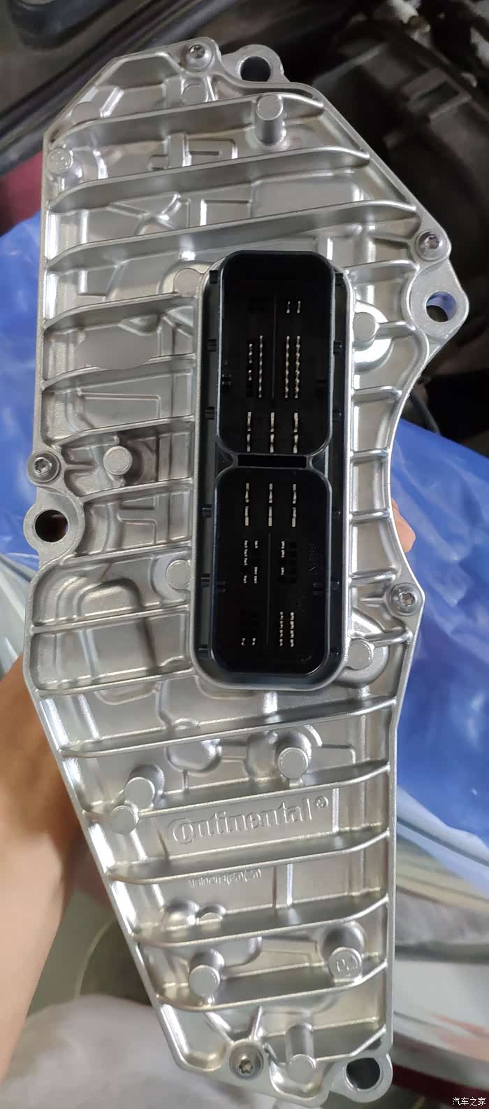

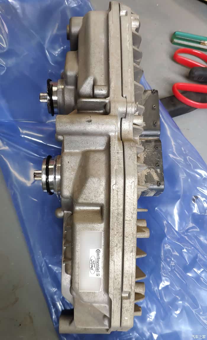

新的备用零件
新的备用零件
新的备用零件
新的备用零件

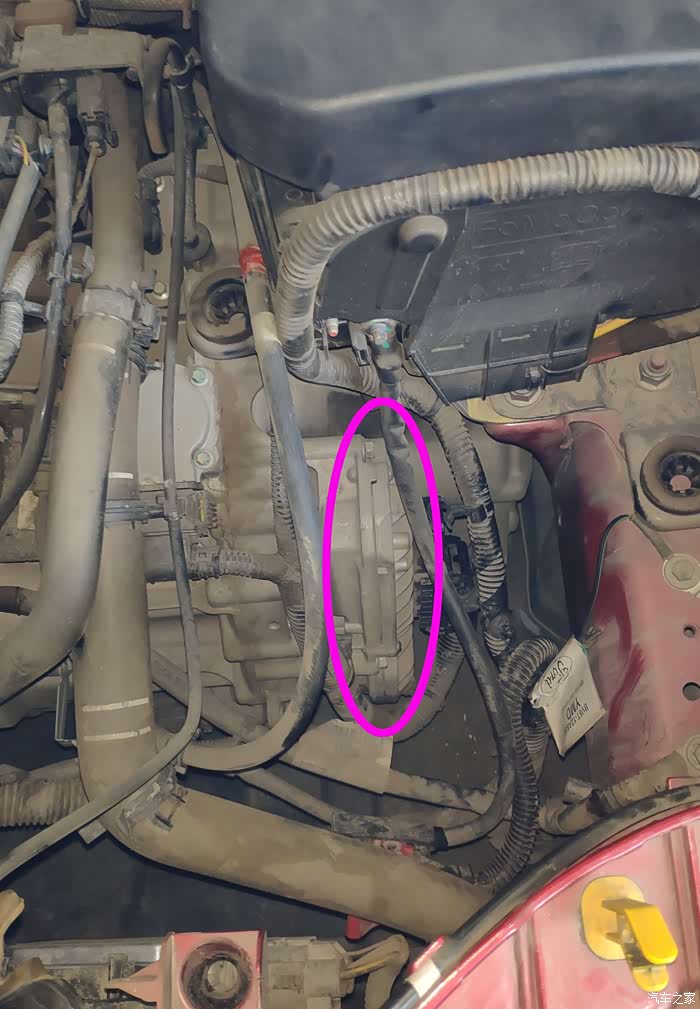

变速箱控制模块所在位置
整个硬件更换时间约30分钟。完成硬件更换后,就把原来备份的变速箱控制模块程序再导入车辆,这过程有点类似于平时的PC装系统吧。经过20分钟左右,导入程序完毕,启动车辆,变速箱入档正常,所有档位能够正常显示了。经过试车,变速箱状态正常。

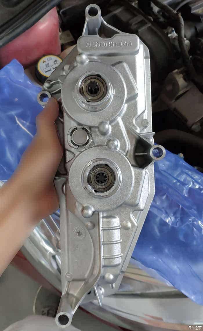

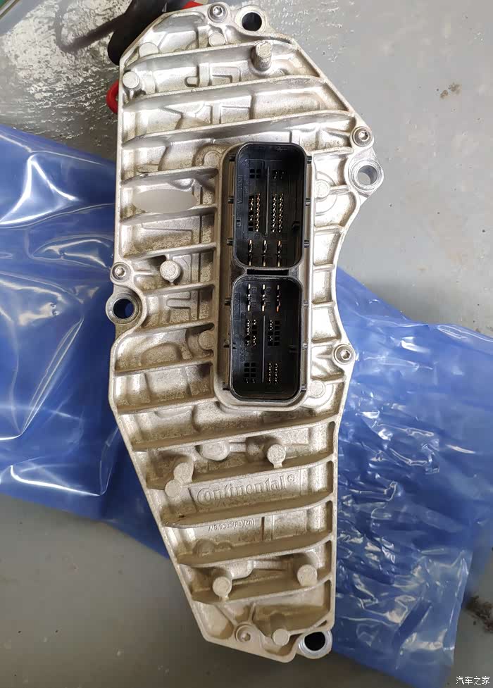

换出来的旧件
换出来的旧件
换出来的旧件
