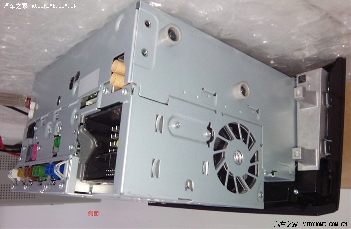

北京奔驰2012款E200L,NTG4.5系统激活原厂导航功能并成功安装地图,同时拆开机器内置了陀螺仪。北京奔驰E200L/260L交车时无导航功能选项的,在恢复地图前需进入工程模式进行设置。同时向供应商购买地图光盘和地图“功能激活码”(注意:不是“地图升级码”),该号码需要向地图供应商提供车架号进行匹配,激活码与升级码相同也是六个字母组成。

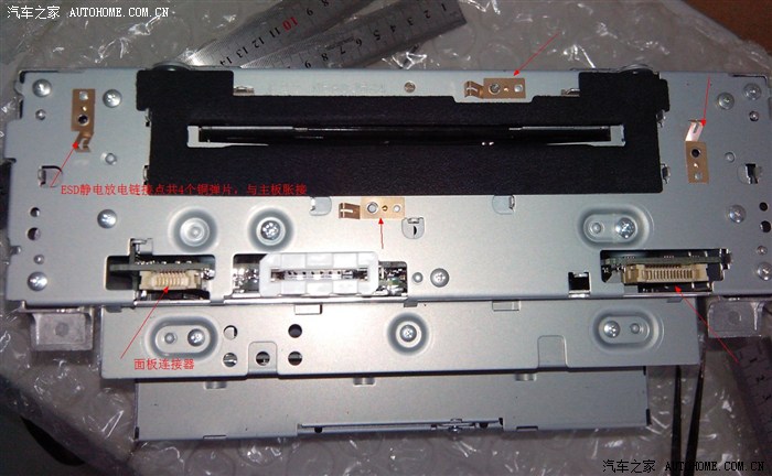

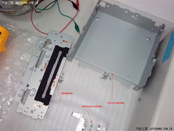

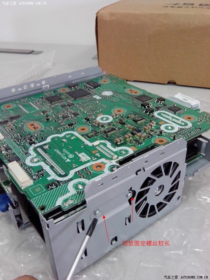

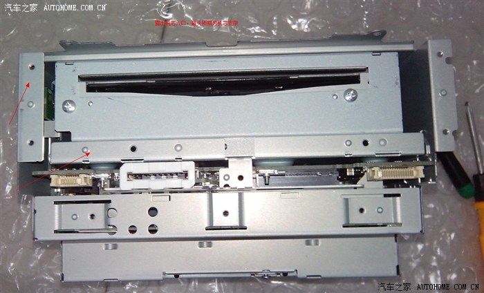

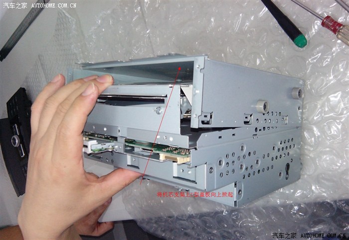

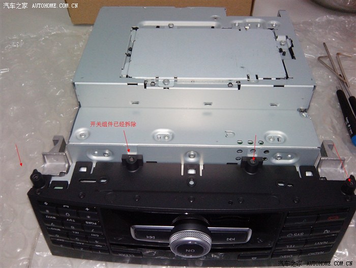

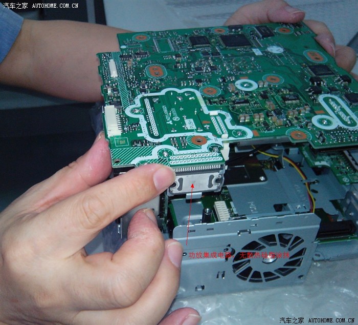

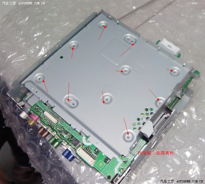

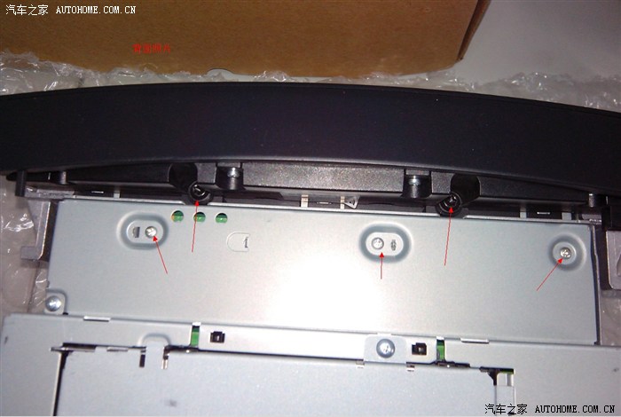

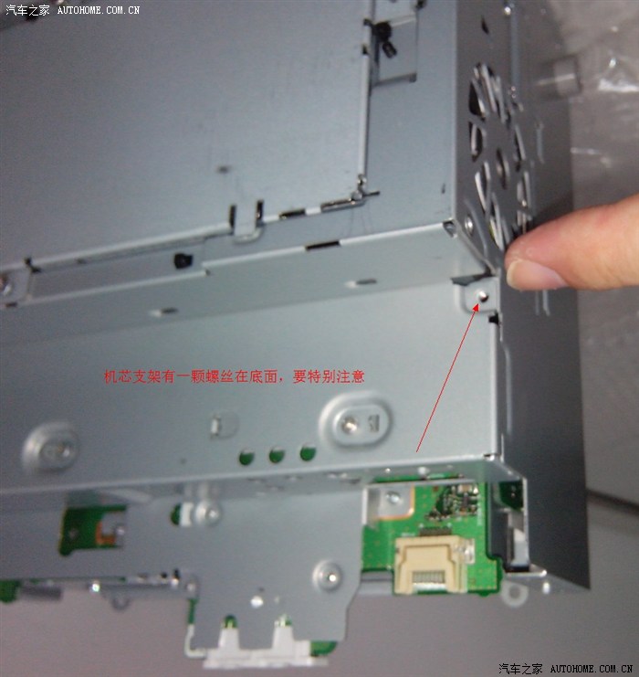

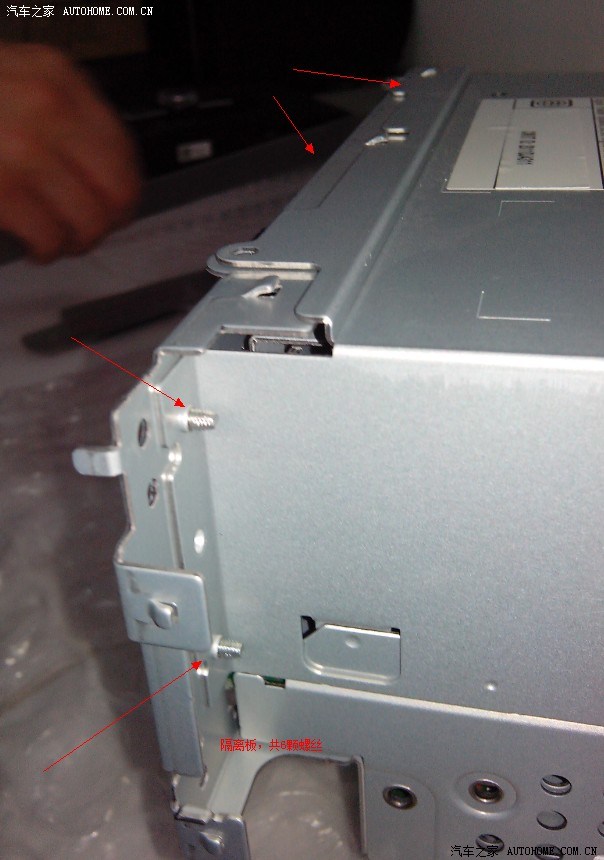

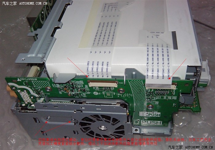

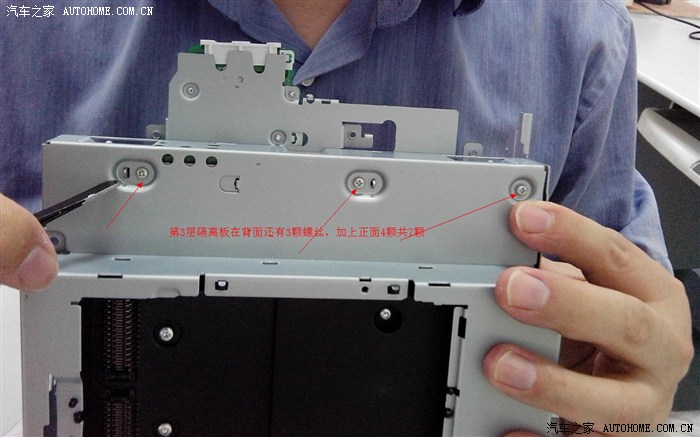

拆机照片是按照拆机步骤顺序拍摄的,焊接安装好陀螺仪后装回需要按照反顺序一步步恢复,以免螺丝漏装。

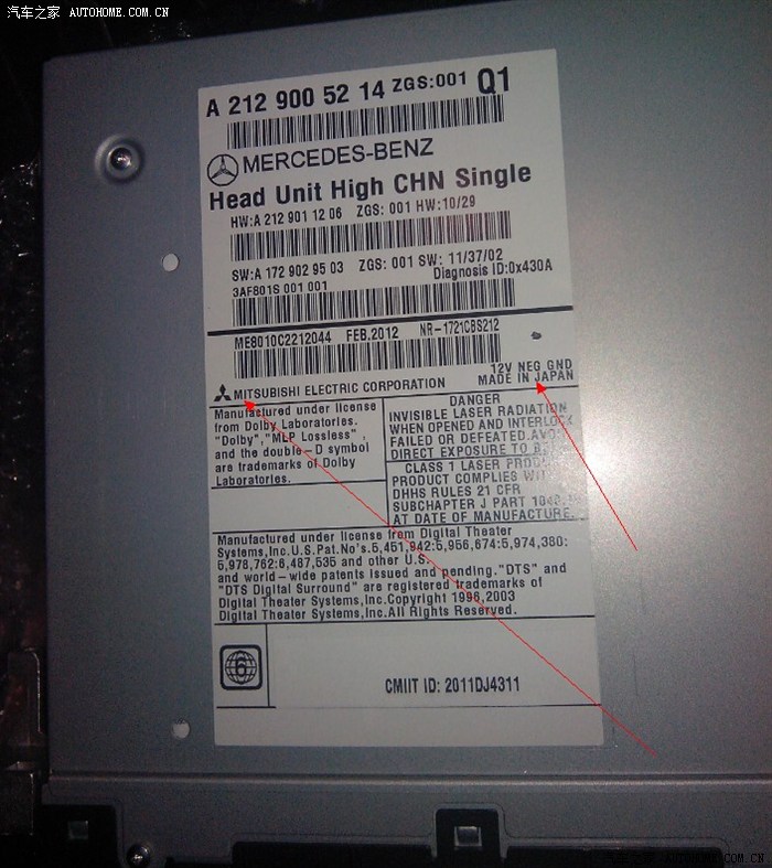

2、拆开驾驶台木纹装饰板后检查一下贴的标签是否是“三菱”的机器;

        B、导入地图数据、加装陀螺仪小电路板(PCB),优点是一切恢复到与原厂完全相同的状态,但缺点是要拆开主机加装电路板,风险大耗时长。该陀螺仪与车辆的方向盘转动角度传感器数据连接,也就是说车头方向不像一般的导航只有在车辆运行后才能显示出车头行驶方向,而是开机即可显示出来方向盘向左或者向右偏转了多少度。同时依靠车辆本身的惯性传感器、加速度传感器、车速传感器等几方面的数据汇总并修正地图。所以无论你在隧道还是野外无参照物无方向的情况下都可以显示车辆的位置状况。一个专业的汽车电子技术人员若首次拆解、焊接、清洗、组装、调试、导入地图等几个步骤大约至少需要8小时方能完成。
