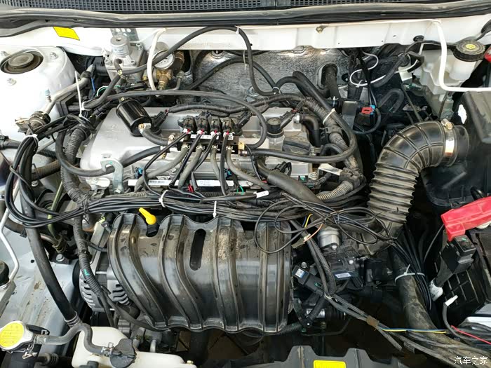

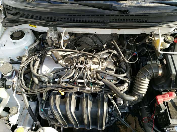

以前的系统,留个纪念

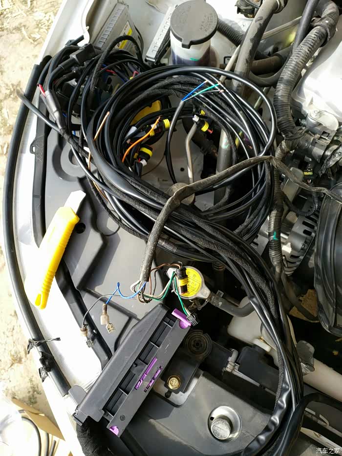

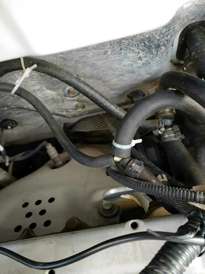

剪断扎带,开始拆线
新线束

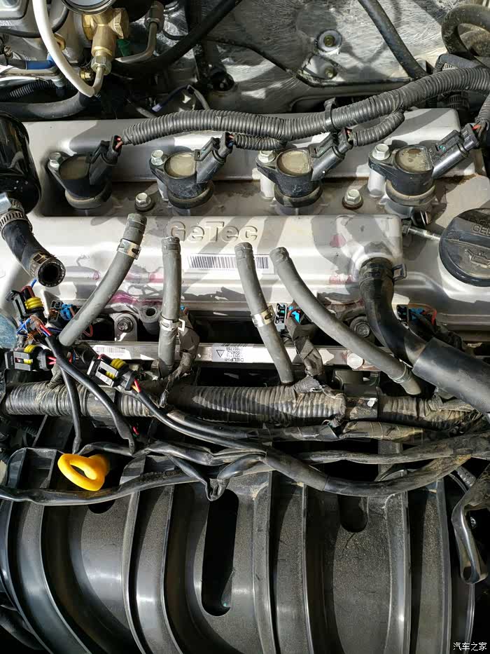

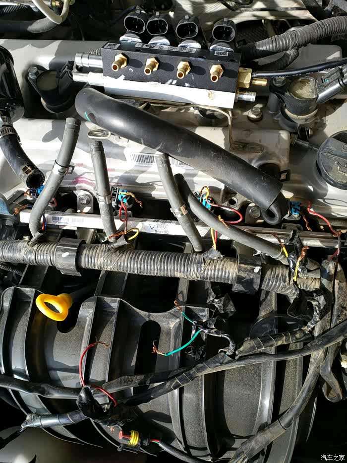

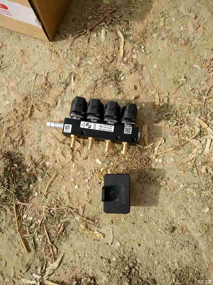

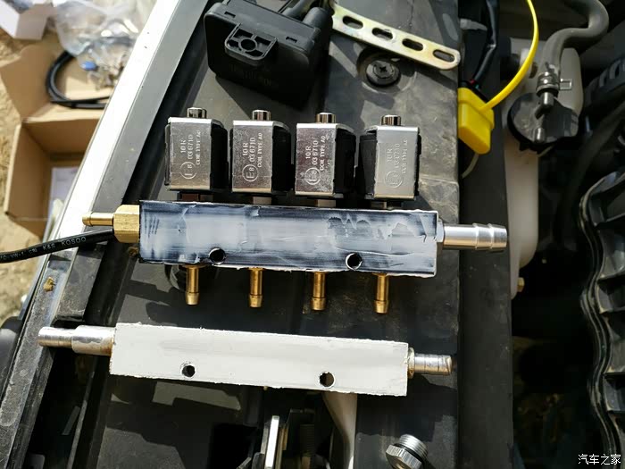

顺便买了个新的喷轨,把旧的取下来
拔下燃气管
取下来了

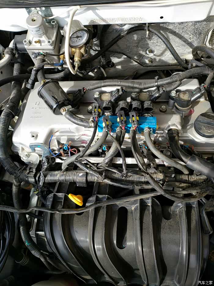

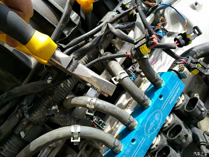

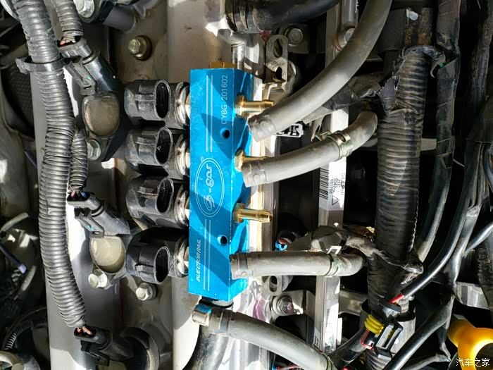

新的喷轨和压差
喷轨和加热块接触的地方涂上导热硅脂
准备上架

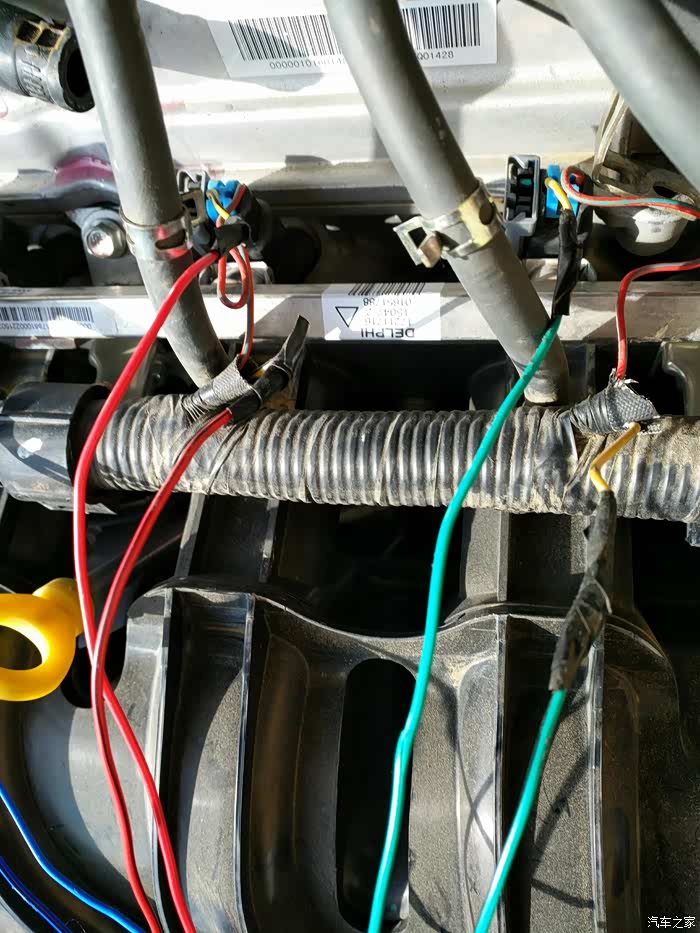

连接喷油嘴
除了转速信号线没接,其他的都接上了

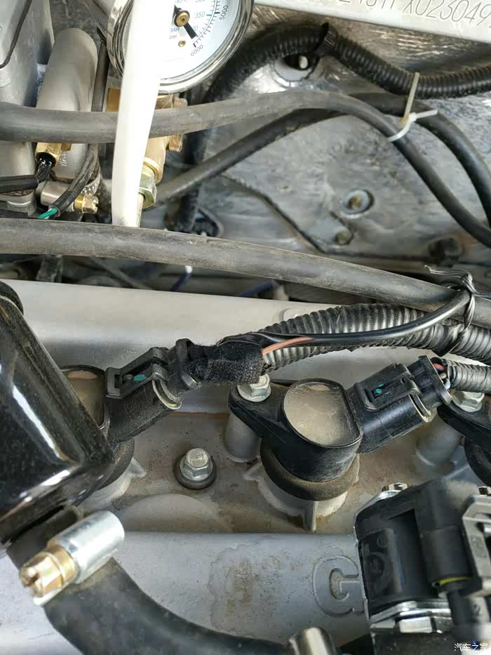

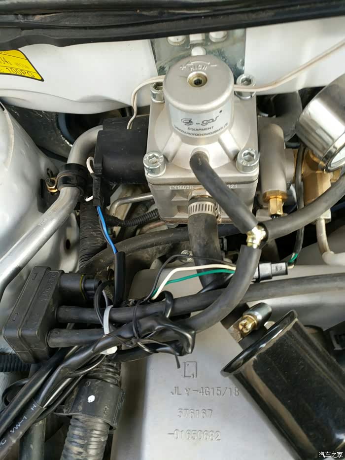

棕色线就是转速信号线,接在一缸点火线圈上
真空管,用三通搞定

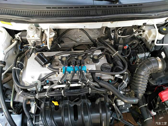

最后完工是这个样子

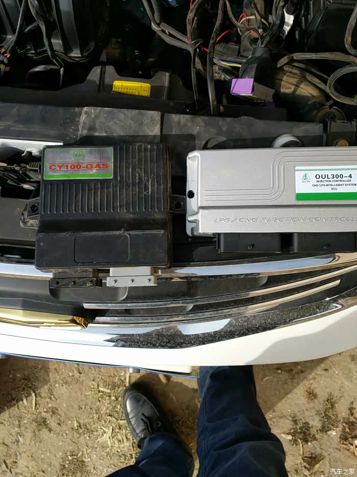

新旧电脑板合影留念
