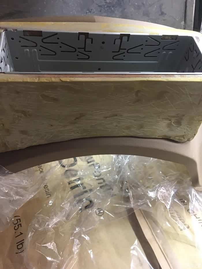

首先从汽车音源着手,原车宏光是多媒体播放器,那音质就不用说了大家都明白......。要想听好的音乐得有高品质CD播放器,于是於2017年双十一在万能马云家淘来了键五KDC-300UVM主机一台,此机功能我就不多说了,看观们自己在网上了解了解便知。机到手后,如何安装成问题,原机多媒体有倒车影像功能舍不得丢弃,为了保留原机只好给CD主机倒模安装。这样可以实现双系统音源并存,使得中控台更加美观。倒模开工......(看图片)
键五KDC-300UVM主机外包装盒

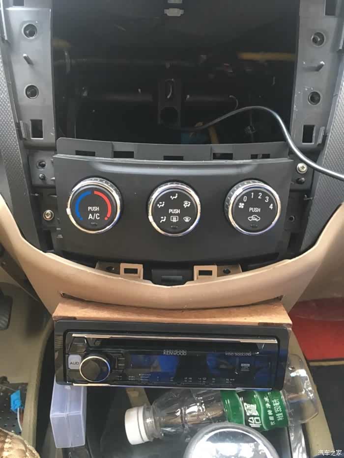

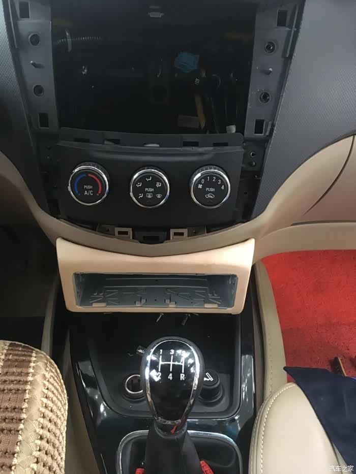

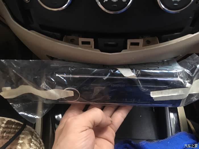

用主机在中控台下方比划位置及定位工作

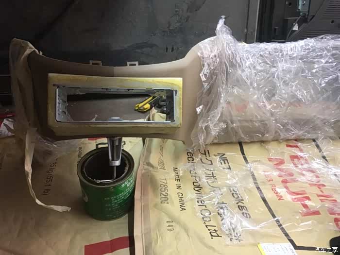

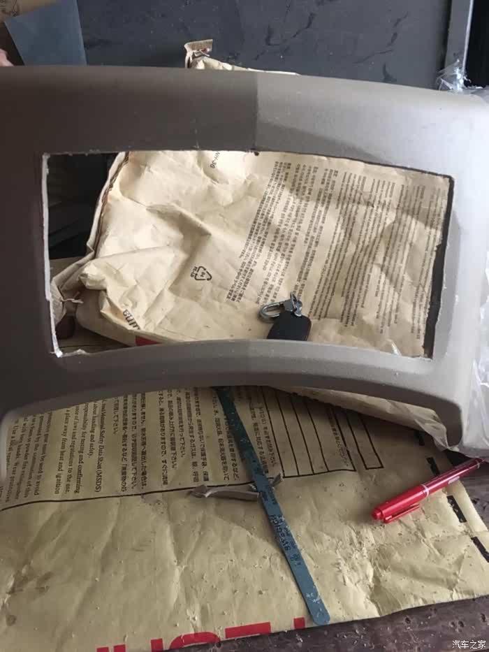

拆下中控米黄色下装饰板切割安装口

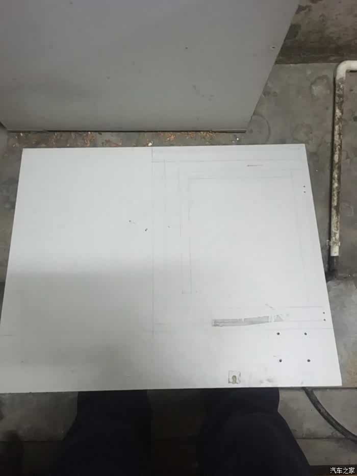

用密度板作定位架比划位置,角度。
定位支架上胶水定型
装车试一试位置

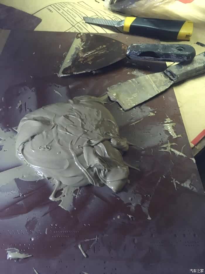

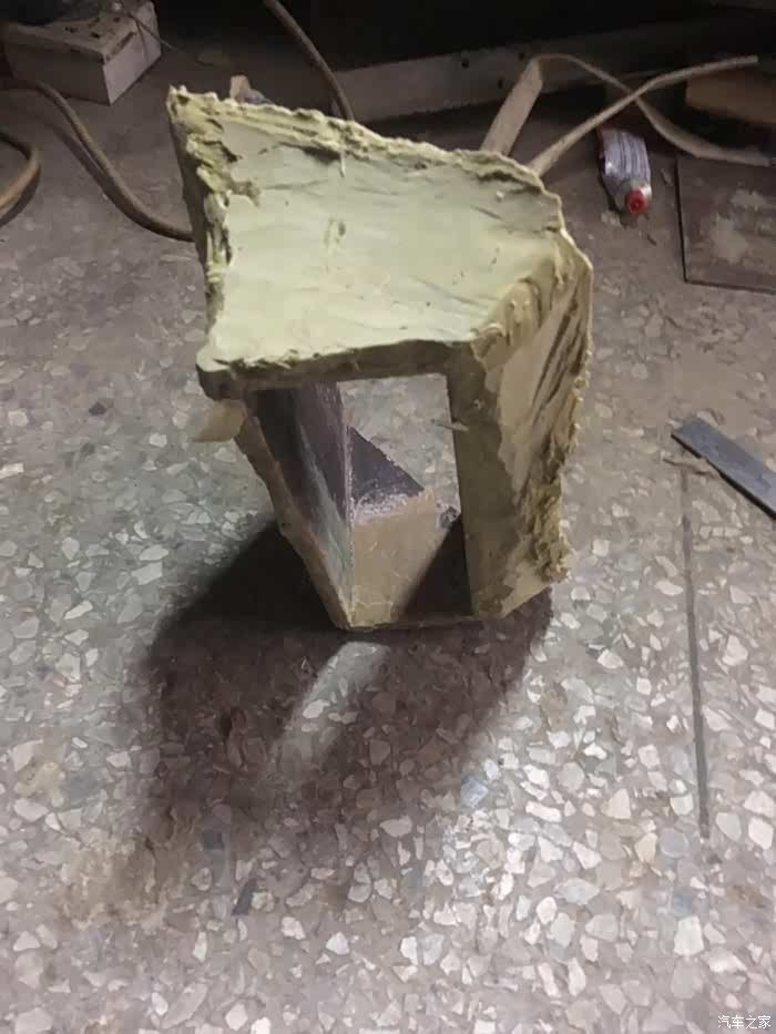

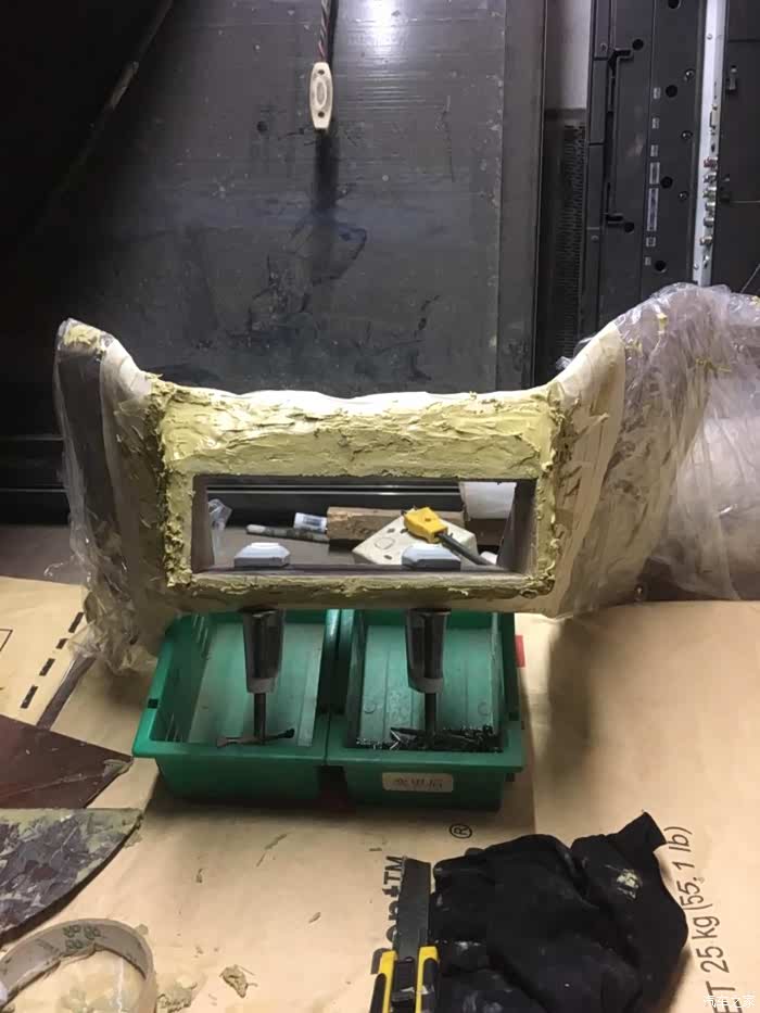

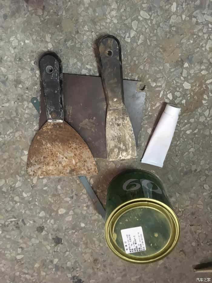

倒模工具及材料原子灰
原子灰调配中
上灰中
上灰中

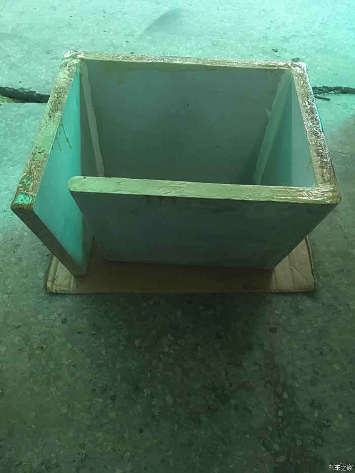

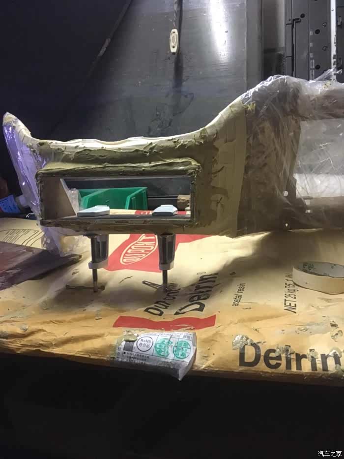

脱模
脱模修整毛坯
修整毛坯(这工序反反复复上灰打磨,直到模型光滑平整)
打磨成型(因一个人操作,许多细节没有拍照)

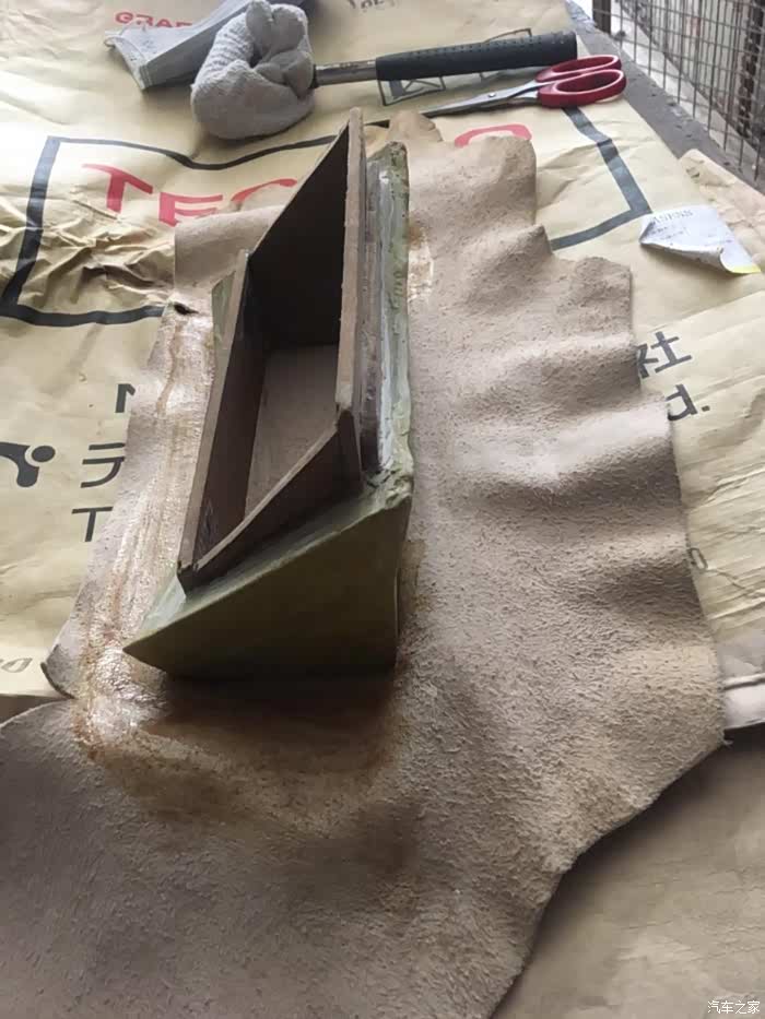

上胶水包皮(这工序比较难处理,需要用热风枪加热拉皮。因一个人操作,许多细节没有拍照)

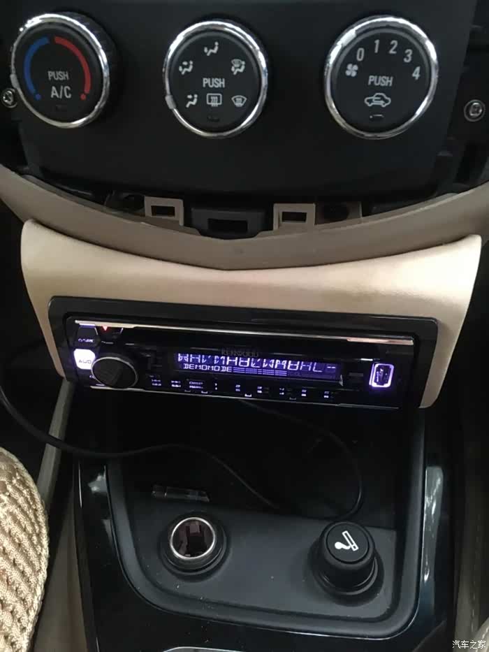

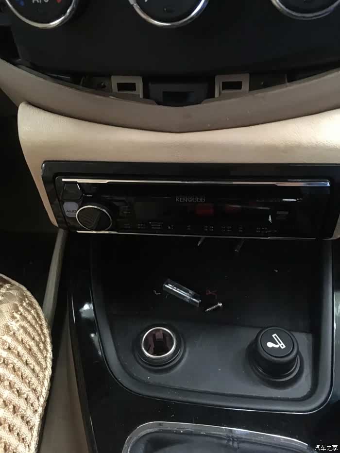

装机(因一个人操作,许多细节没有拍照)

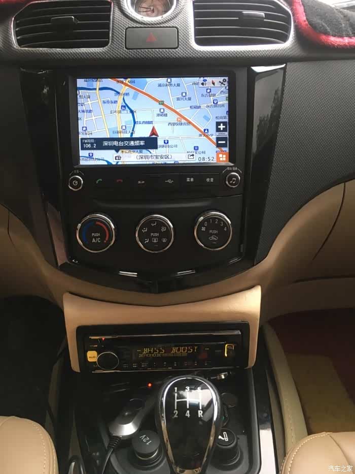

激动时刻到来......哎,与原车音响天壤之别。
主机倒模安装完成,当时那个心情我就不用描术了,你懂得......
。事先准备好的无损U盘音乐及CD光盘,都上机试听,那声音与原车音响天壤之别,在没改喇叭情况下有如此效果已经不错了。就这样装机听了一段时间,还是感觉音响效果不中听,高,中,低音层次不分明比较混。这宏光原车喇叭也太次了,原高音仔安装在中控台两边角落,方向朝上,高音发出声波被前挡风玻璃反弹,高音有损失。就这样能播放出层次感吗?那肯定NO,NO,NO.......。为了更好音乐,只有升级四门喇叭。

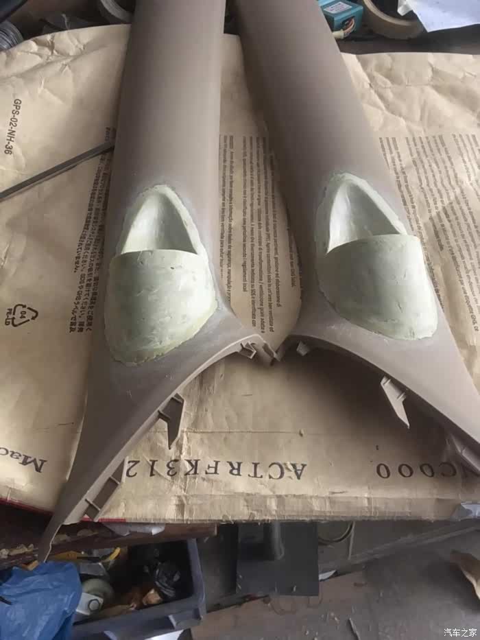

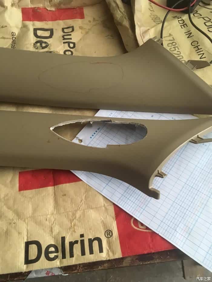

。事先准备好的无损U盘音乐及CD光盘,都上机试听,那声音与原车音响天壤之别,在没改喇叭情况下有如此效果已经不错了。就这样装机听了一段时间,还是感觉音响效果不中听,高,中,低音层次不分明比较混。这宏光原车喇叭也太次了,原高音仔安装在中控台两边角落,方向朝上,高音发出声波被前挡风玻璃反弹,高音有损失。就这样能播放出层次感吗?那肯定NO,NO,NO.......。为了更好音乐,只有升级四门喇叭。 消停一段时间,又开始折腾起来。再次在万能马云家淘来了四门套装喇叭及隔音材料,货到手后,高音仔和分频器不知安放在何处。坐在车内静思一会,分频器有着落了,放在中控台副驾安全气囊左下方。高音仔是有方向的,原来位置就不考虑,最佳方案倒模放在两边A柱上,这样有几个好处 1,提升整个声场的宽度和深度 2,避免高音的损失反射 3,可以更好的调整角度,使声场定位更加准确。四门隔音好处 1,提升音响效果 2,阻隔外界环境噪 3,保温隔热。好不容易等到周末,撸起袖子加劲干......

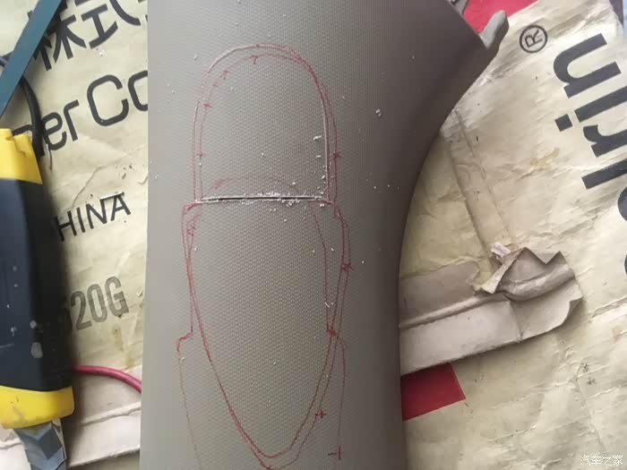

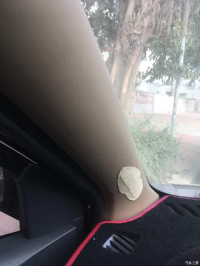

原A柱打样准备开口

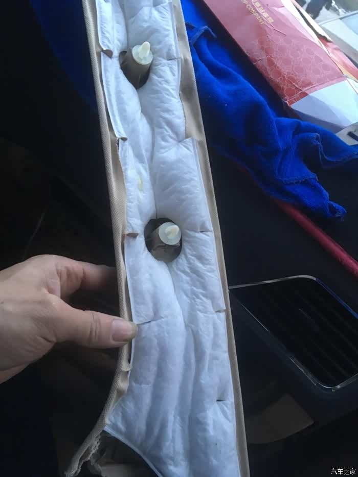

拆下装饰板,宏光还是算有良心的内面加隔音棉

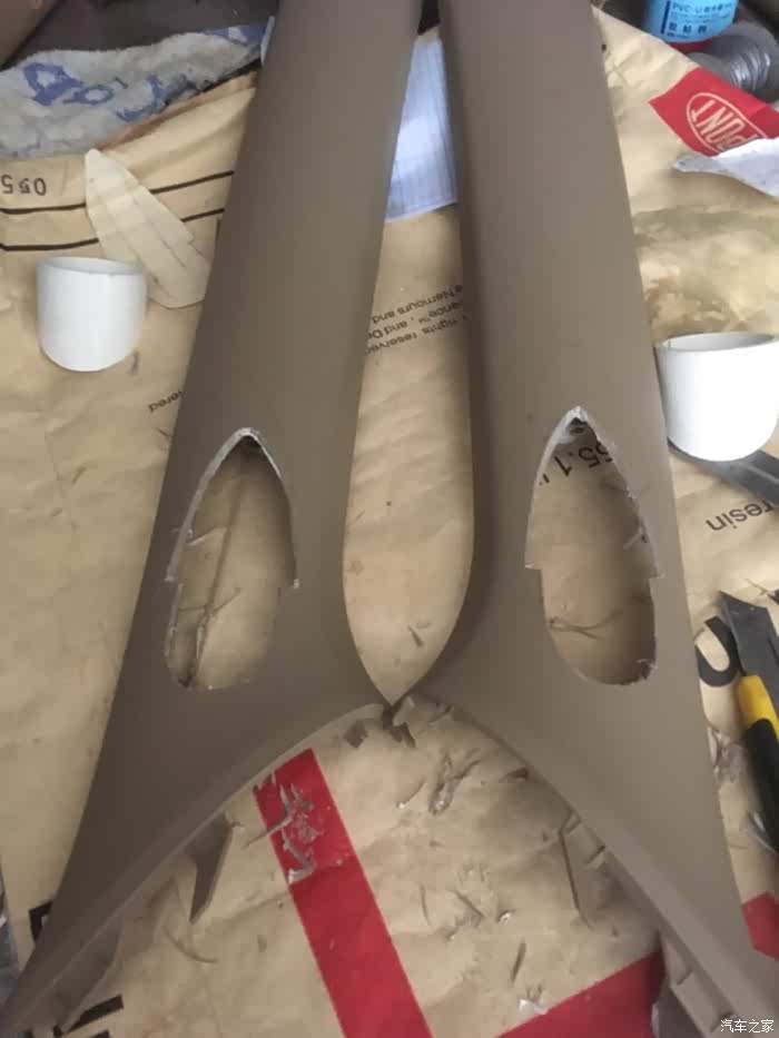

动手术,开口
开好一个,刀法不错

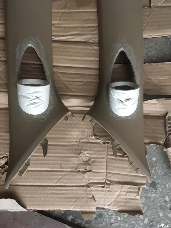

一对开口搞定

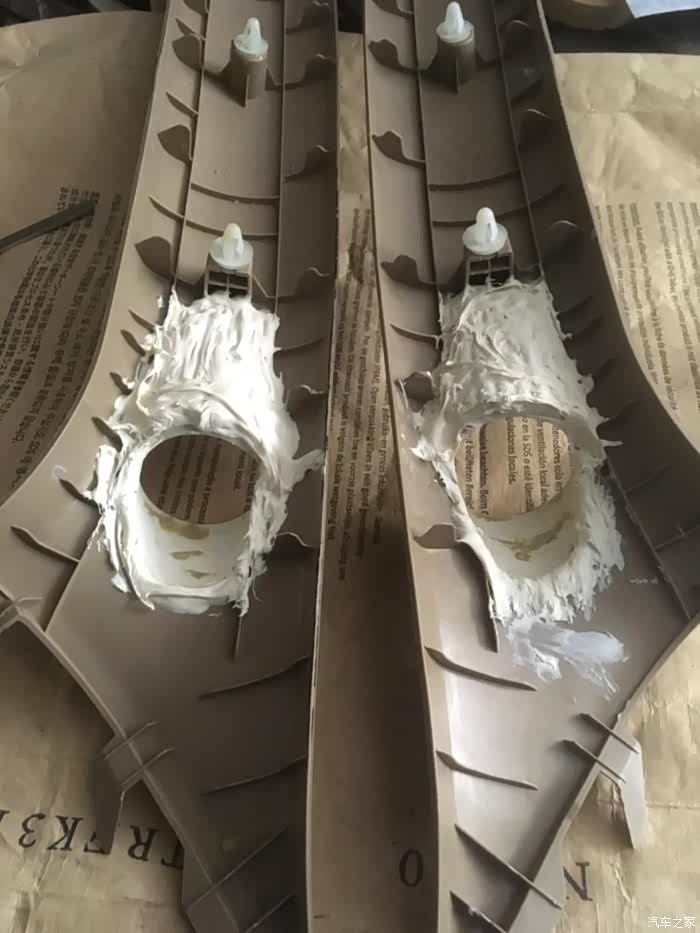

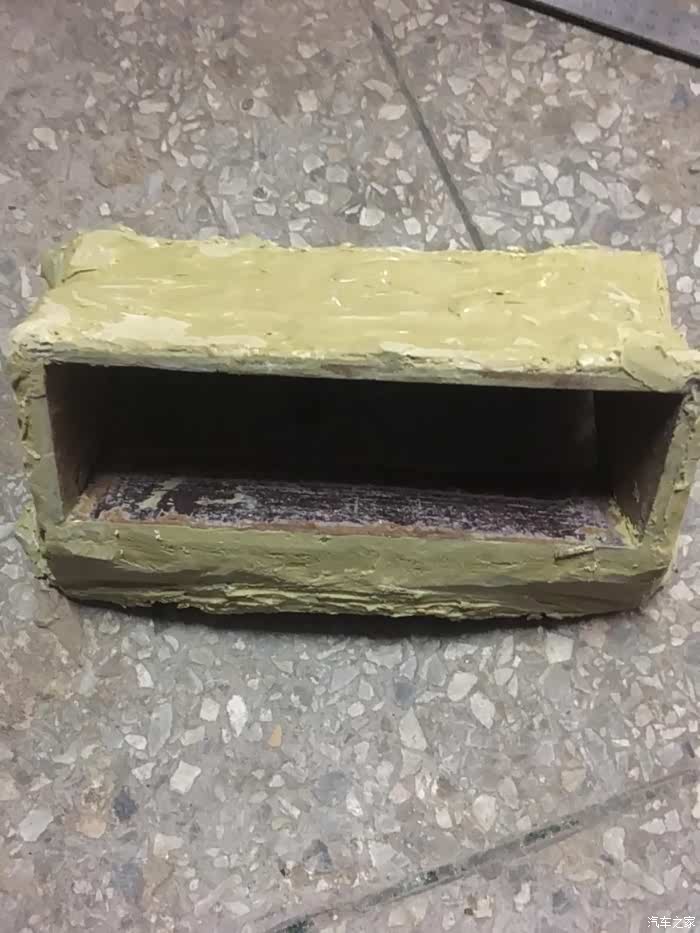

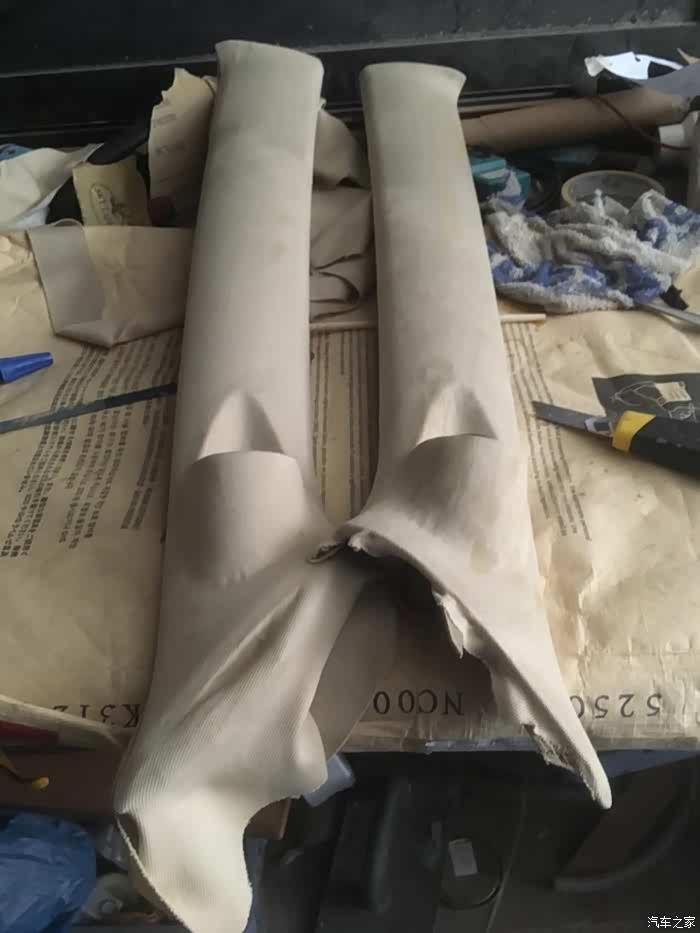

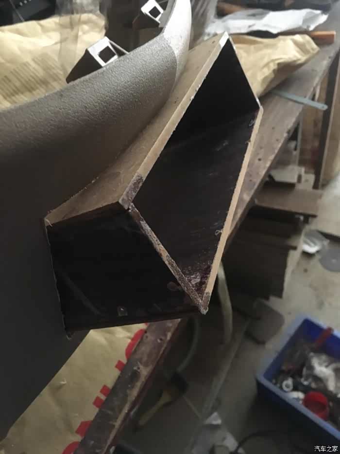

用PVC管打底(因一个人操作,许多细节没有拍照)
上原子灰
反面用免钉胶粘
修整打磨(因一个人操作,许多细节没有拍照)

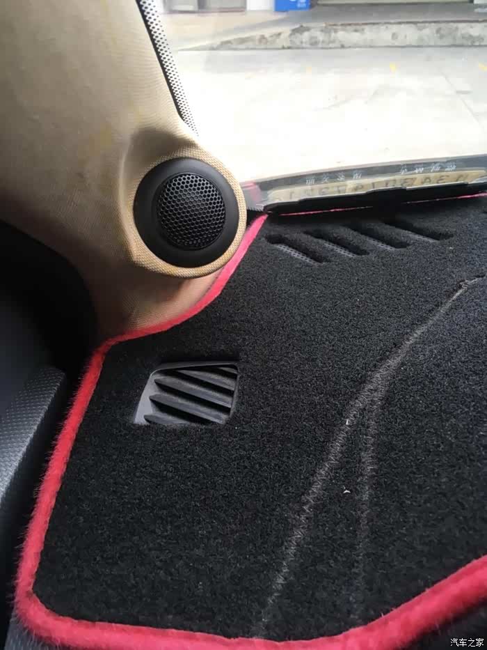

上胶贴装饰布,这比包皮容易多了(因一个人操作,许多细节没有拍照)

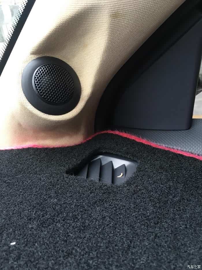

左边高音安装
右边高音安装
A柱倒模搞两天时间才完工,四门隔音换喇叭没有时间搞了,只等下一次周末。在四门隔音换喇叭,很遗憾,因手机电量不足只拍了几张图片。

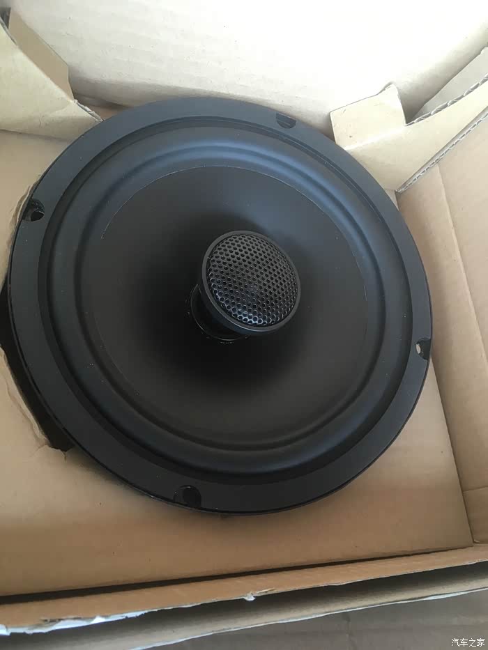

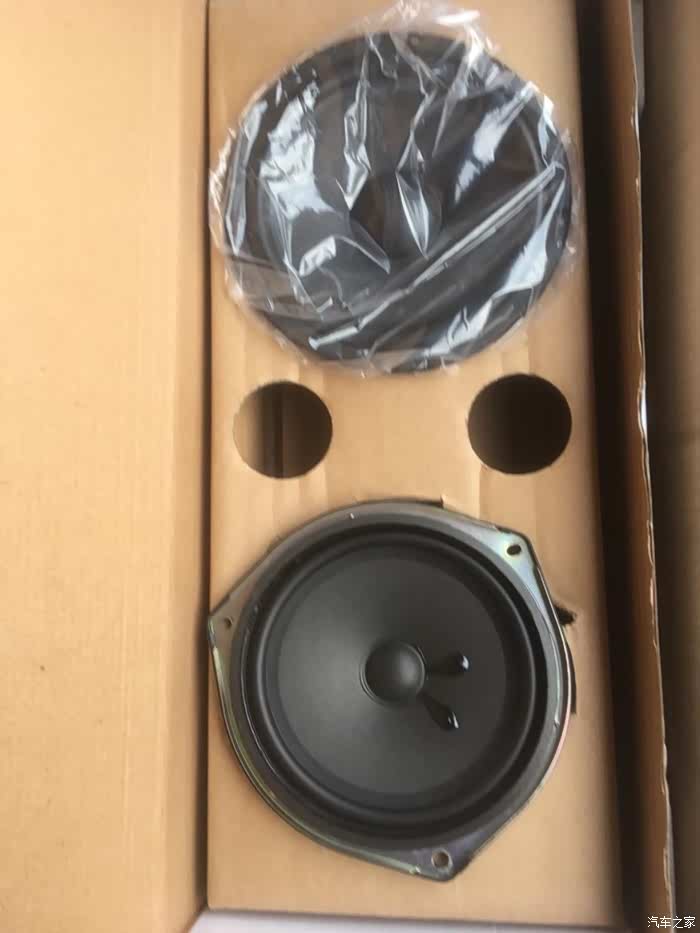

前门原车喇叭与新喇叭对比,一分货一分价,但然不能与品牌相比,比原车好多了。
后门用同轴喇叭,因为比较实惠。

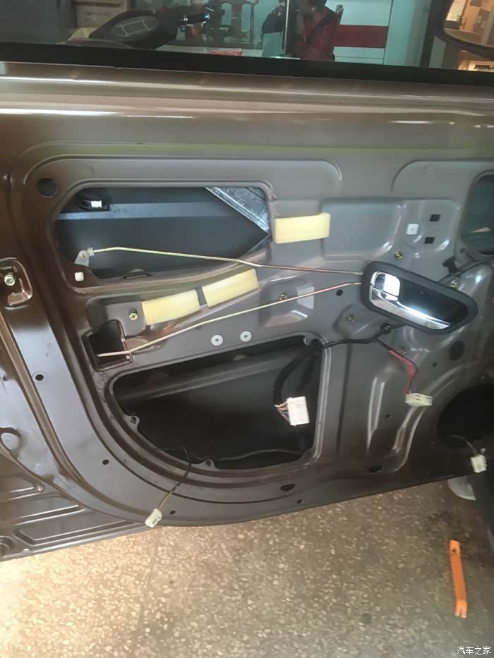

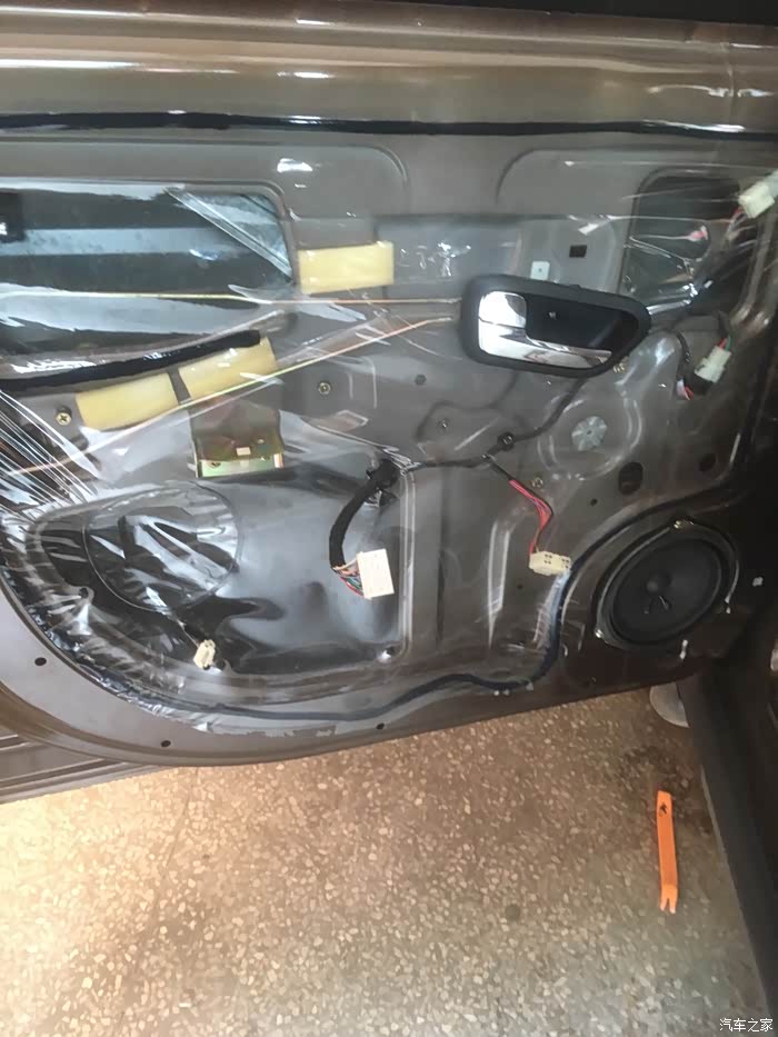

拆门板,准备隔音
拆门板,准备隔音

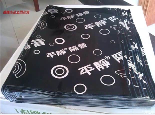

借用淘宝图片,用的就是这个平静隔音材料

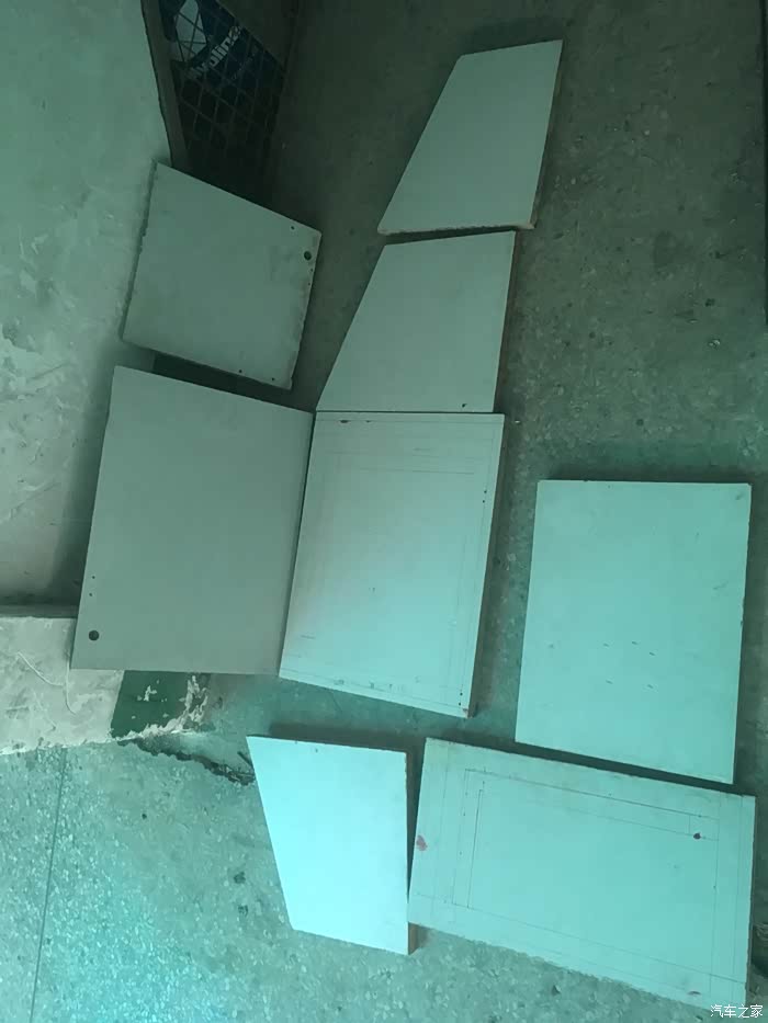

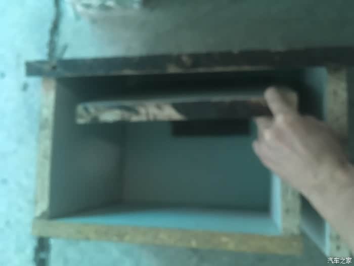

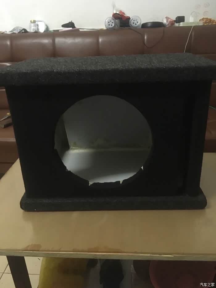

为了满足放DJ音乐时,那种震撼效果。加低音炮便提上日程。某一日在网上盗来了十寸迷宫式箱体尺寸图,利用公司废弃木板下料,然后淘宝淘来配件,开始木工活.......(看图片)

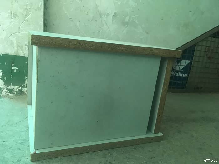

2.5CM厚的刨花板,划线准备 用手切割机下料
下好料,准备拼装(因一个人操作,许多细节没有拍照)

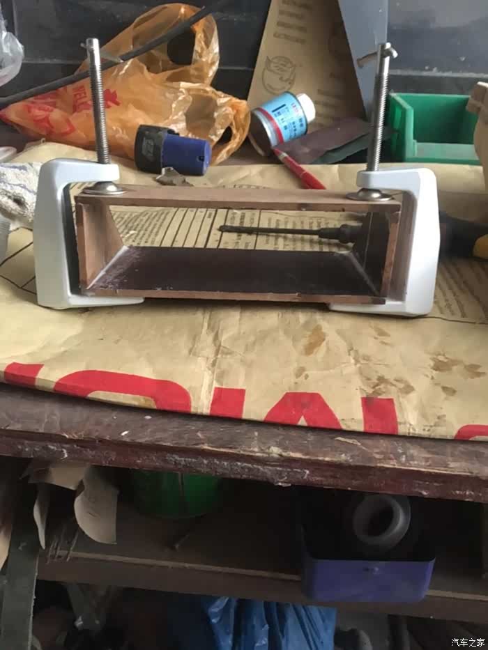

拼装中(因一个人操作,许多细节没有拍照)
拼装中,哎把自己手照上了,没办法不护,会倒。(因一个人操作,不好拍照)
整体形成

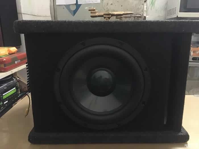

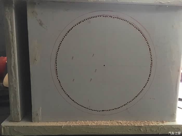

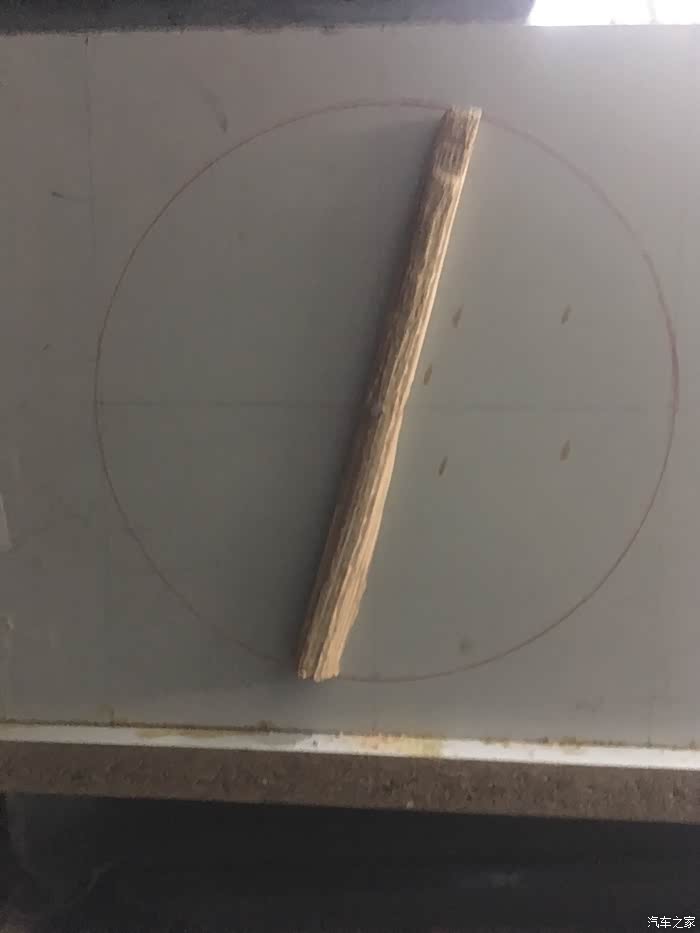

简易方法划圆

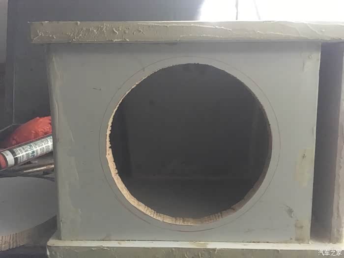

开喇叭口,用电钻照线钻孔
喇叭口开好
包雪花绒布,两种色搭配。(因一个人操作,许多细节没有拍照)

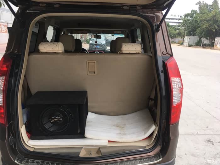

前前后后搞了十来天,终于完成。在家试用一个字“爽”。

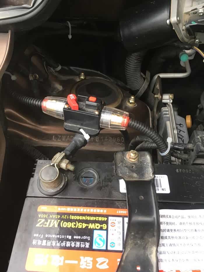

给有源低音炮加保险开关
因之前用的喇叭8欧推不了,换了4欧喇叭。
有源十寸迷宫式低音炮,经过十来天打造终于出炉了。自己动手安在宏光后尾箱,原本不宽尾箱被她占了一半地方。安装低音炮后,音乐声在车内更加充满激情和震撼,还“屏蔽”车辆行使中的各种低频噪声,这一举两得,何乐而不为呢?

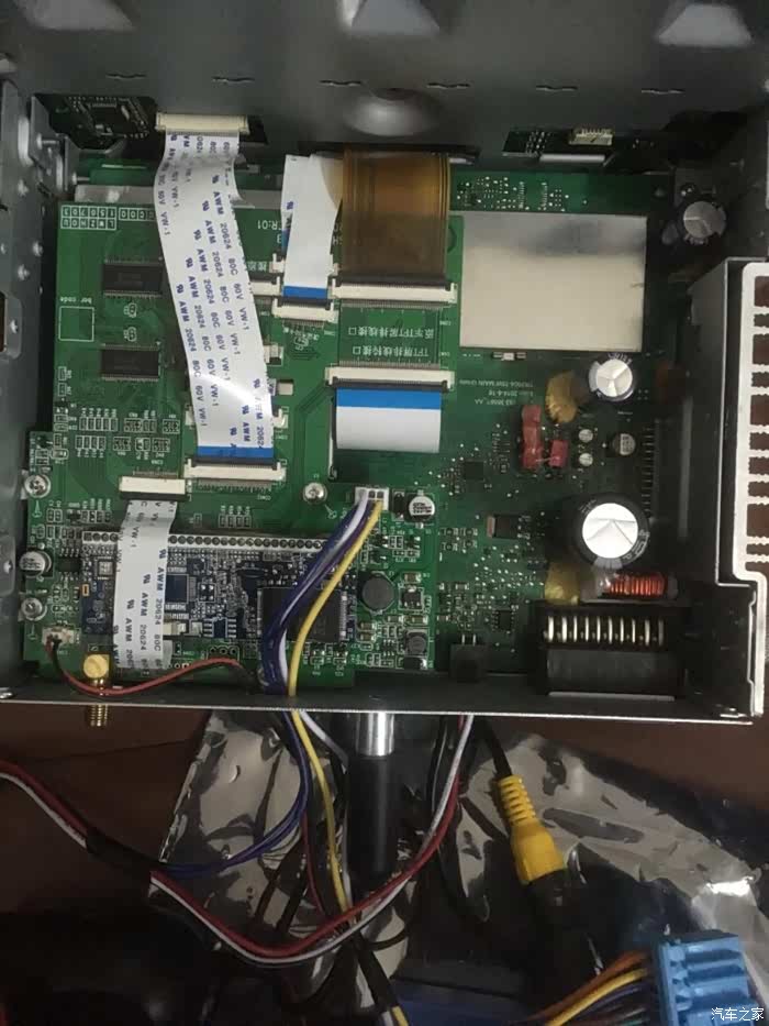

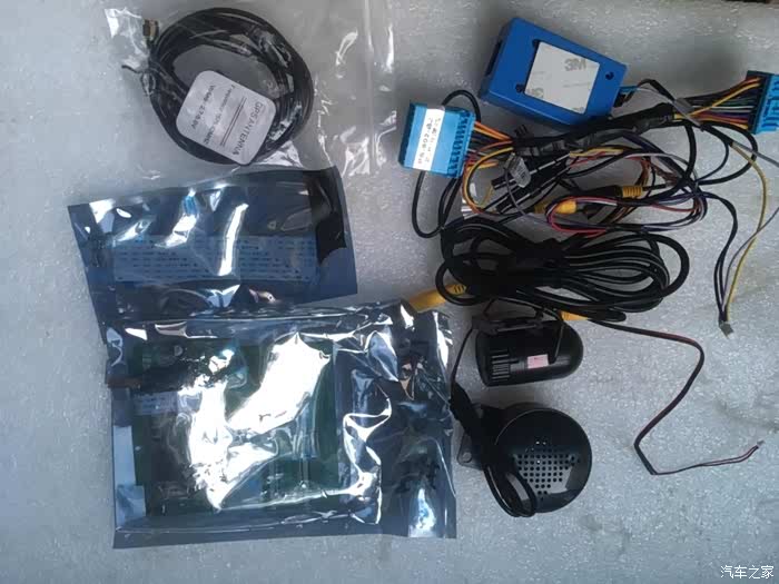

宏光音响改造告一段落,闲来没事开始了原机多媒体加装导航模块及行车记录仪,原车多媒体不带导航功能,只好自己加模块解决,并与行车记录仪共用一个屏,这样可以来回切换。所有改装件都在万能淘宝淘来》》》(看图片)
导航模块包装盒
导航模块,GPS天线,子弹头记录仪摄像头等配件

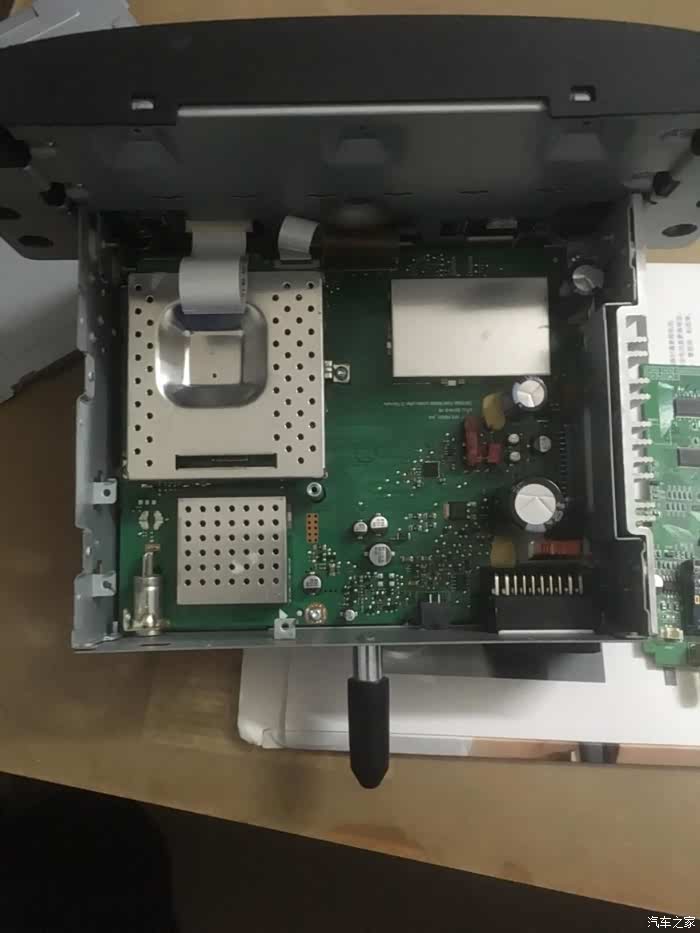

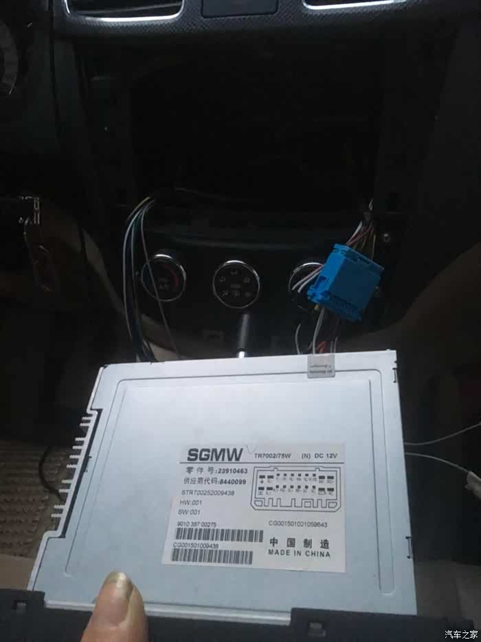

拆原车多媒体
打开多媒体盖板(因一个人操作,许多细节没有拍照)

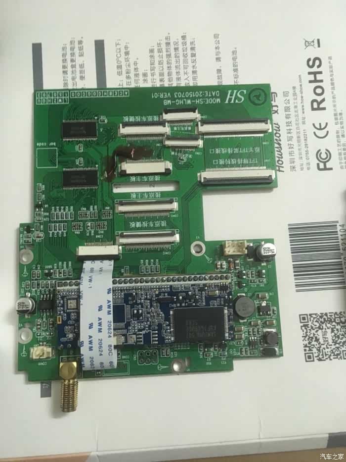

准备装导航模块

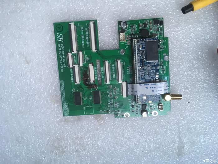

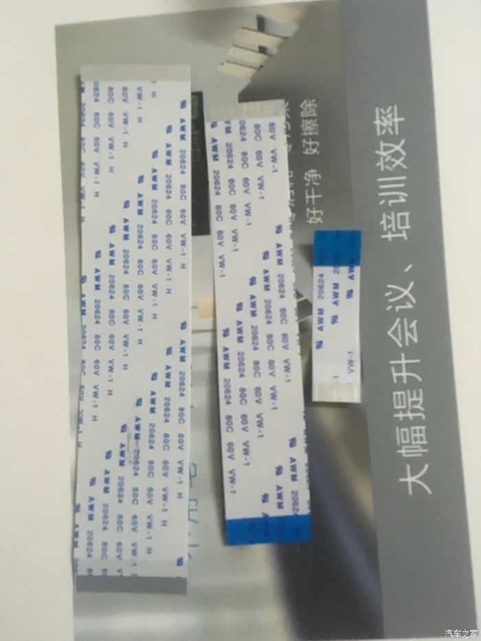

导航模块连接排线
导航模块连接排线安装
导航模块连接排线安装在原机主板上(因一个人操作,许多细节没有拍照)
导航模块,子弹头记录仪摄像头接电源

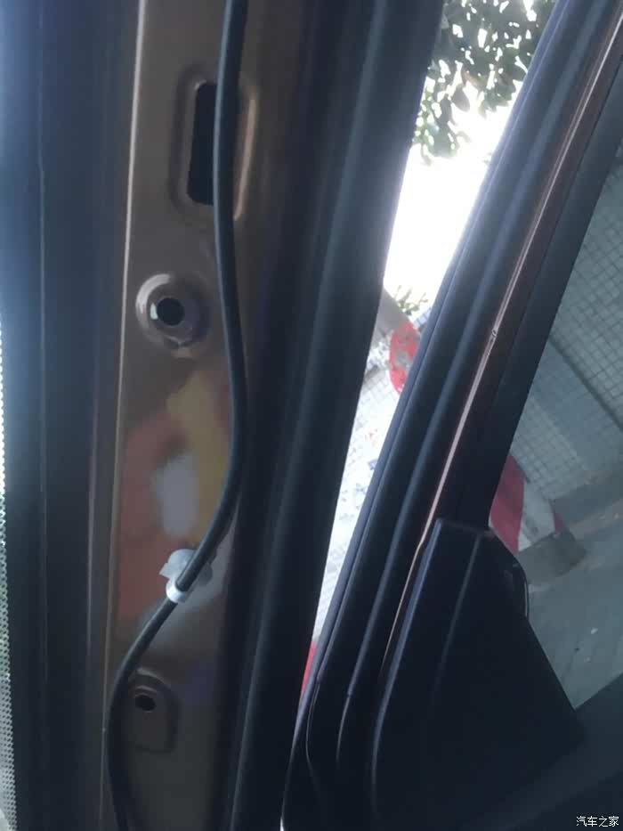

安装GPS天线,放在中控台右前角位置。子弹头记录仪摄像头线,从右A柱内走线装前挡风玻璃后视镜后。

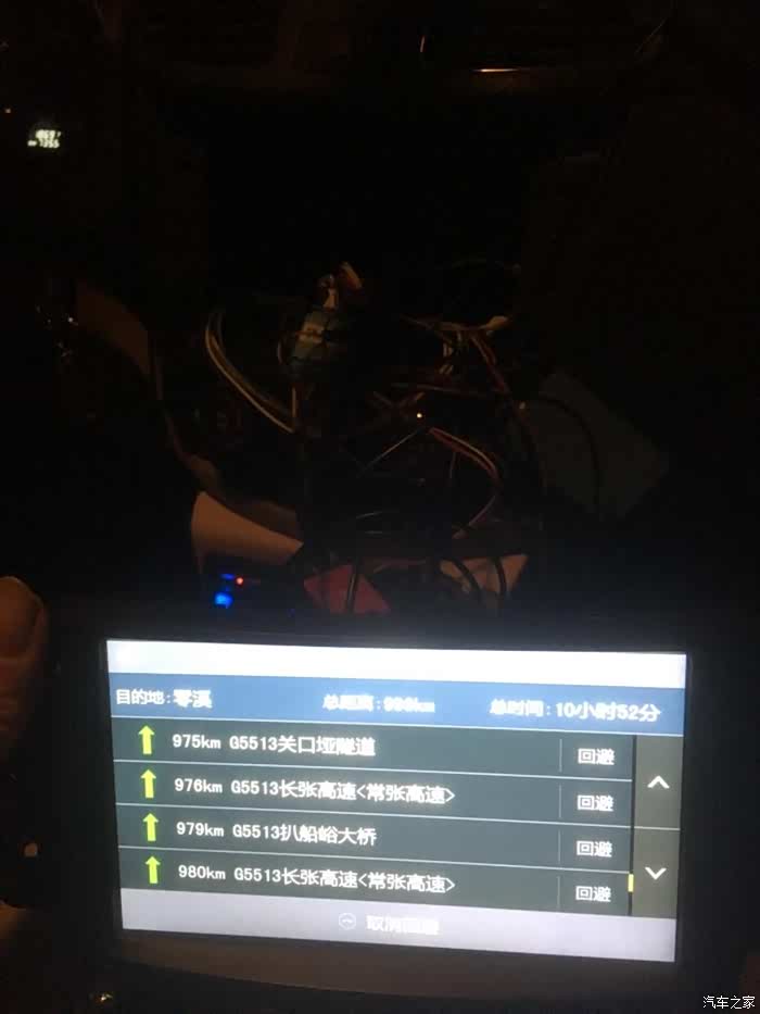

下班后,晚上开始调试导航

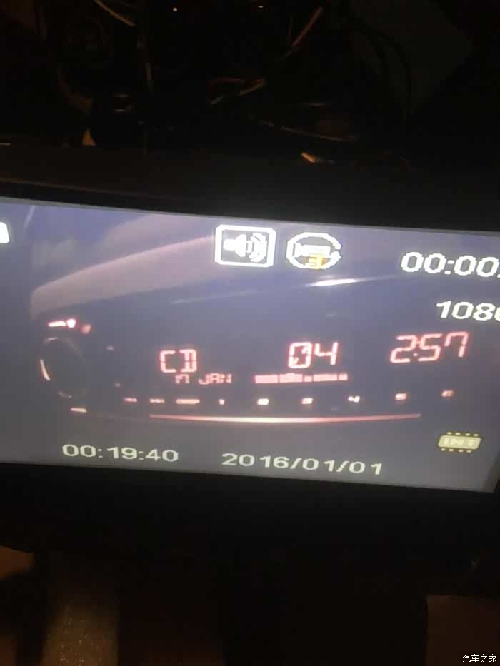

下班后,晚上开始调试行车记录仪,对着CD主机摄像

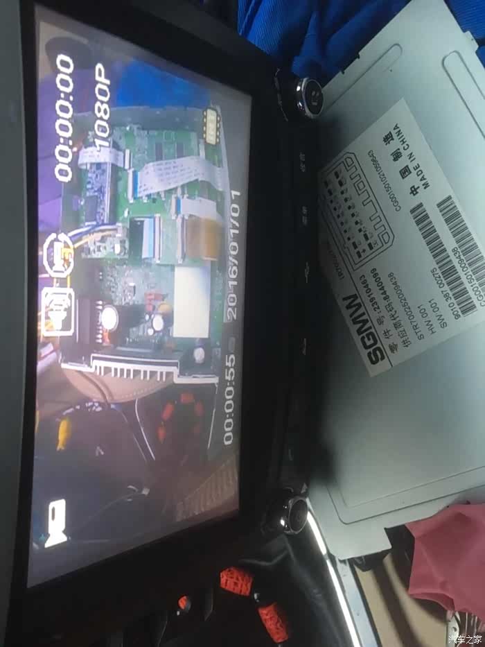

晚上开始调试行车记录仪,对着多媒体主板摄像

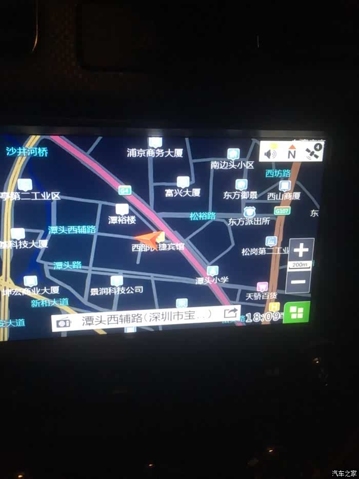

调试导航

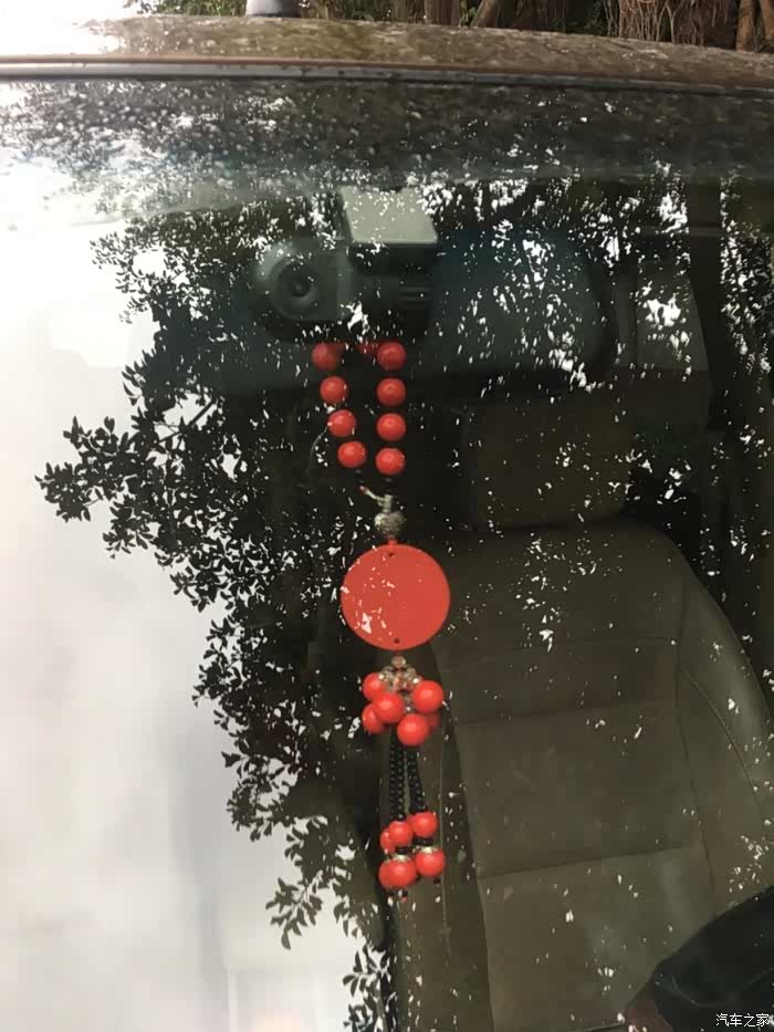

子弹头记录仪摄像头安装
行车记录仪测试

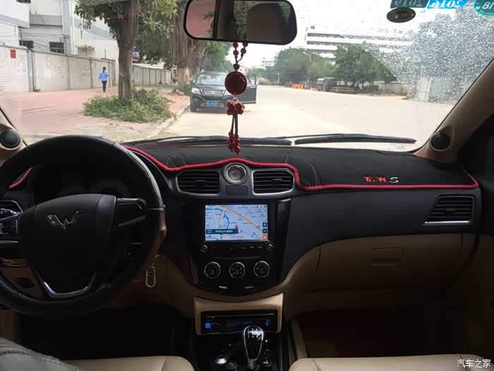

导航测试

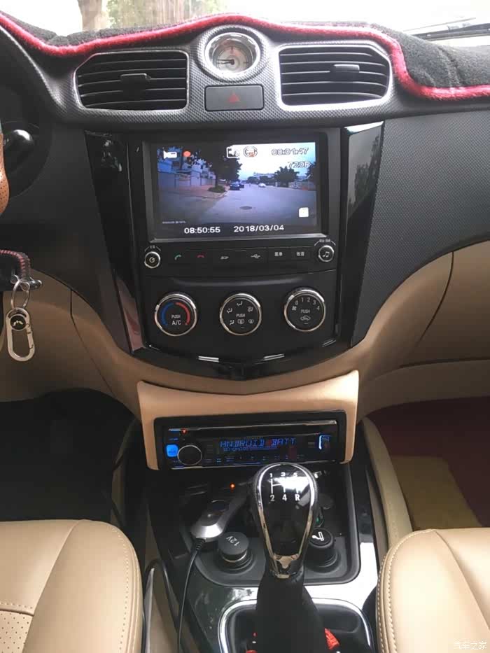

整体效果图
此次改装,前前后后将近用三个多月时间,刚好赶上2018年春节前完成。这次春节回家一千多公里路程有美好音乐相伴,路途更轻松!END.
