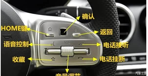

问题1:车内按键详解说明有嘛?
解决答案:很多车主会开车,但很多功能还是不太明白。看说明书又太累,这里几张图带你具体了解
如图所示:

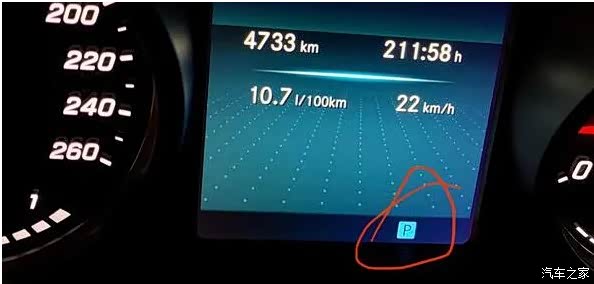

空载/半载:按汽车轮胎气压标准下限(车辆标示贴纸上的胎压可以作为最低胎压参考值)。
满载:满负荷时按汽车轮胎气压标准上限(轮胎标示上的最大胎压值可以作为理论最高胎压的参考)

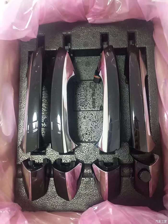

问题7:新车无钥匙进入后门不能感应锁车,一脚踢不开尾门!
解决答案:奔驰电路设计没有长电,过几个小时就断开了,需要重新解锁
问题8:奔驰进口车加装无钥匙进入会损坏线路吗?

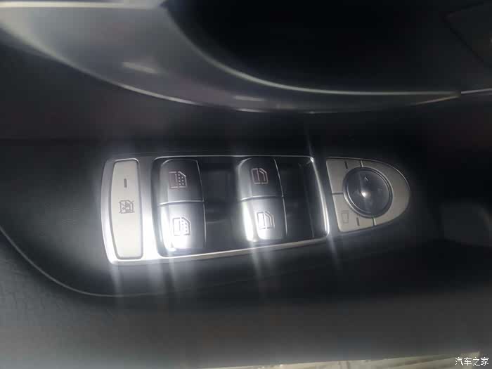

问题9:车窗按钮坏了?
解决答案:车窗一键升降是指汽车车窗玻璃可用一次键控制升降就位的系统。升降机失灵一般是因为升降器螺丝松动、升降器损坏或者轨道安装有偏差等。
修车时将整车断过电或者更换过电瓶,车窗的一键升降功能可能会失灵,如果失灵了就需要重新设置。这一小问题重新设置就可能解决,不需要去4s店花冤枉钱。设置步骤如下:
1、将要设置的车窗按钮上拨,让车窗升到顶,同时保持按钮上拨状态5秒。
2、按下车窗按钮,把车窗降到底,然后保持按钮下压状态5秒。现在可以试试一键升降是不是好了!
如果重新设置后,一键升降还不能恢复,那就要找别的原因了,或者需要送去4S店修理!

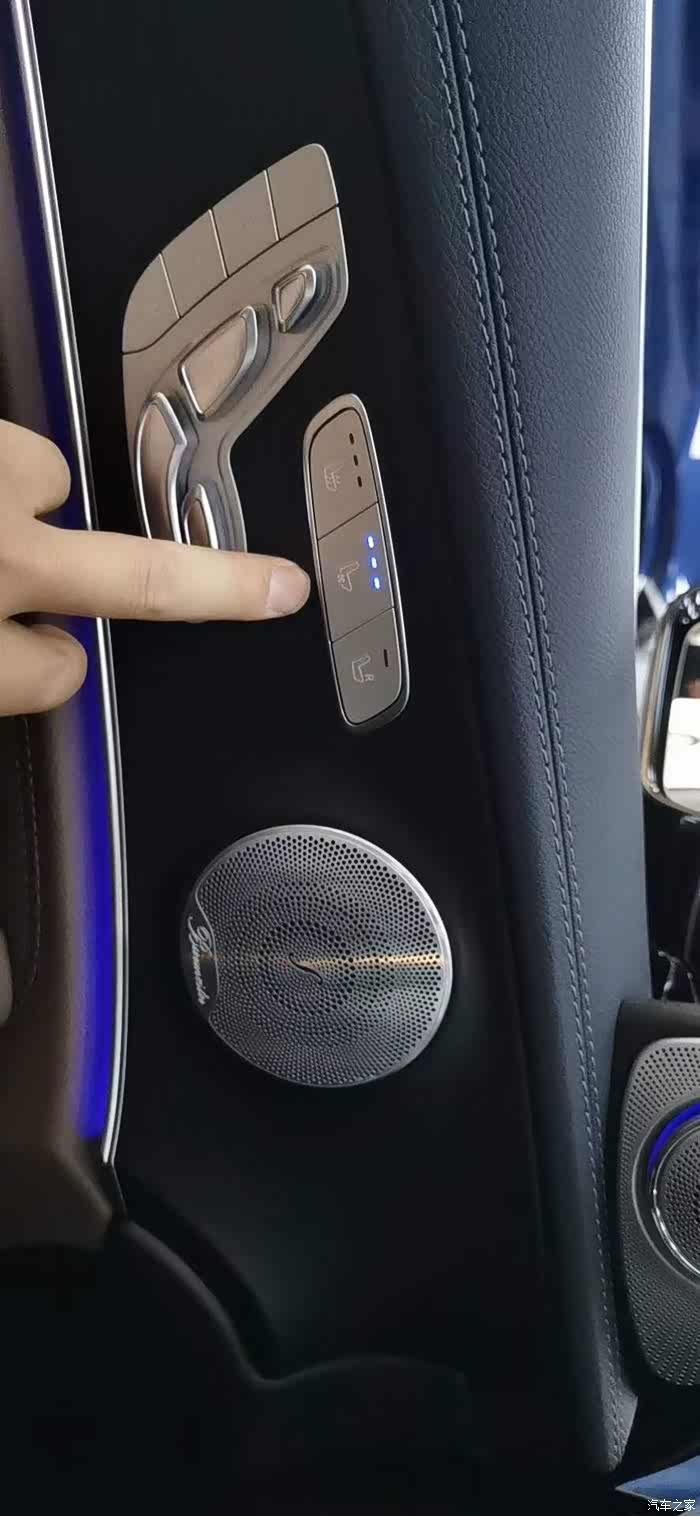

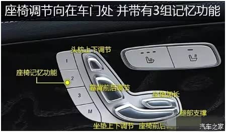

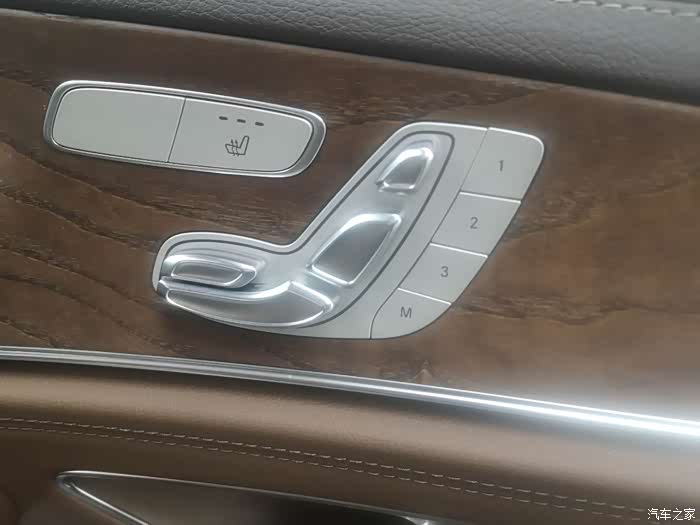

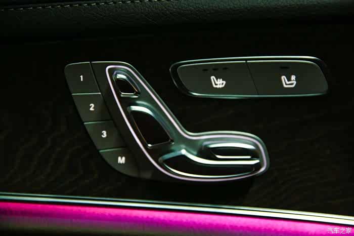

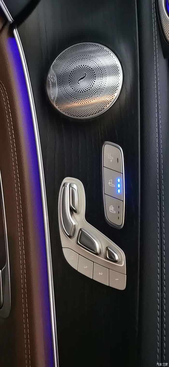

问题24:奔驰座椅记忆功能怎么用
解决答案:有车主问到这功能,其实很简单,按几个按键就可以了,下面是具体的步骤:
1、首先全车通电;
2、调整座椅到自己感觉舒适的位置;
3、按下M键,启动座椅记忆功能;
4、再按下1、2、3的任何一个数字键,进行座椅位置记忆,听到一声“哔”,仪表出现相关显示表明记忆好了;
5、下次要用的时候,长按数字键,这时候座椅会自动调整到你设置的位置。
PS:奔驰有些车型在减配前主驾驶自带有座椅座椅带有霍尔电机和记忆控制电脑,对于这种车型,可以自己购买记忆面板和通风开关组件,可以完美实现座椅记忆与通风功能,估计也就2000左右,还是很实惠的。

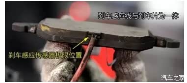

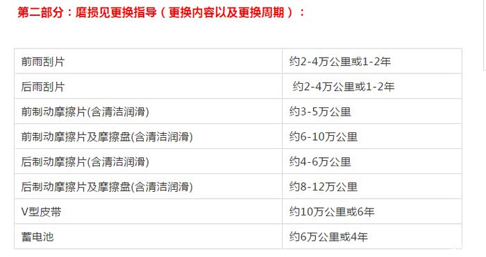

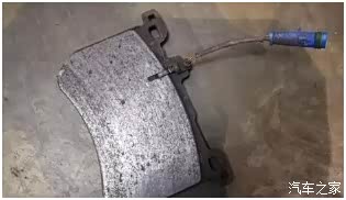

问题26:奔驰更换刹车片必须更换感应线吗?
有车主询问,说自己准备更换刹车片了,可是行车电脑还没报警,这种情况需要更换感应线吗?
解决答案:只要是行车电脑没报警,感应线也没磨损就可以只换刹车片而不用换感应线。
另外要说的是以前奔驰是2根感应线,右前和右后各一根,而现在的奔驰车只有1根感应线,放在右后。所以由于刹车片偏磨造成的部分刹车片磨损到极限,但行车电脑不报警的概率变大了,这点大家平时用车记得多加注意,特别是刹车片使用4万公里之后。
最后,对于刹车片的更换,我的看法是完全可以等磨损到极限了再更换,因为磨损到极限,刹车片还是有2-3mm可以使用,这也足够你使用好几千公里的,还没磨损到极限就提前更换完全没必要,难带就为了省个感应线的钱?

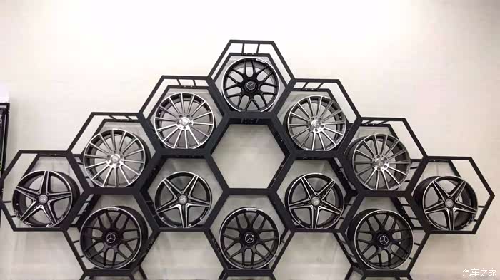

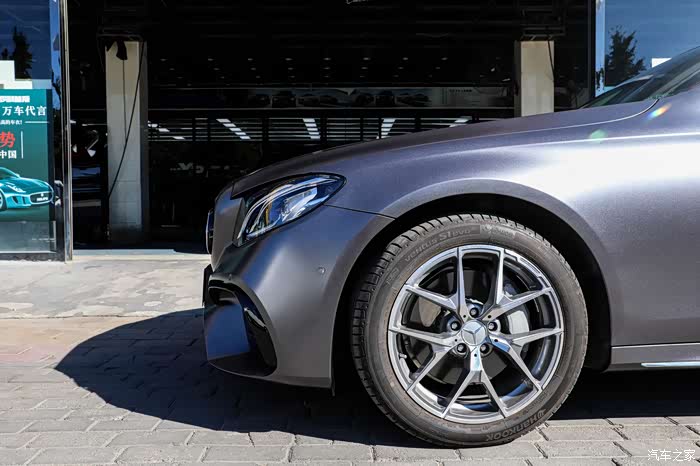

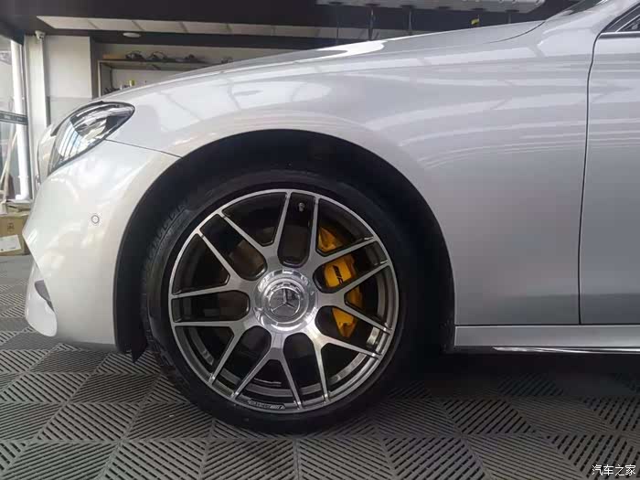

问题34:一般换什么样的款式的AMG原厂款锻造轮毂?
解决答案:如同所示 改18 19寸都可以 支持锻造定制  路况好选19 路况差选择18 舒适
顺便分享直接效果展示

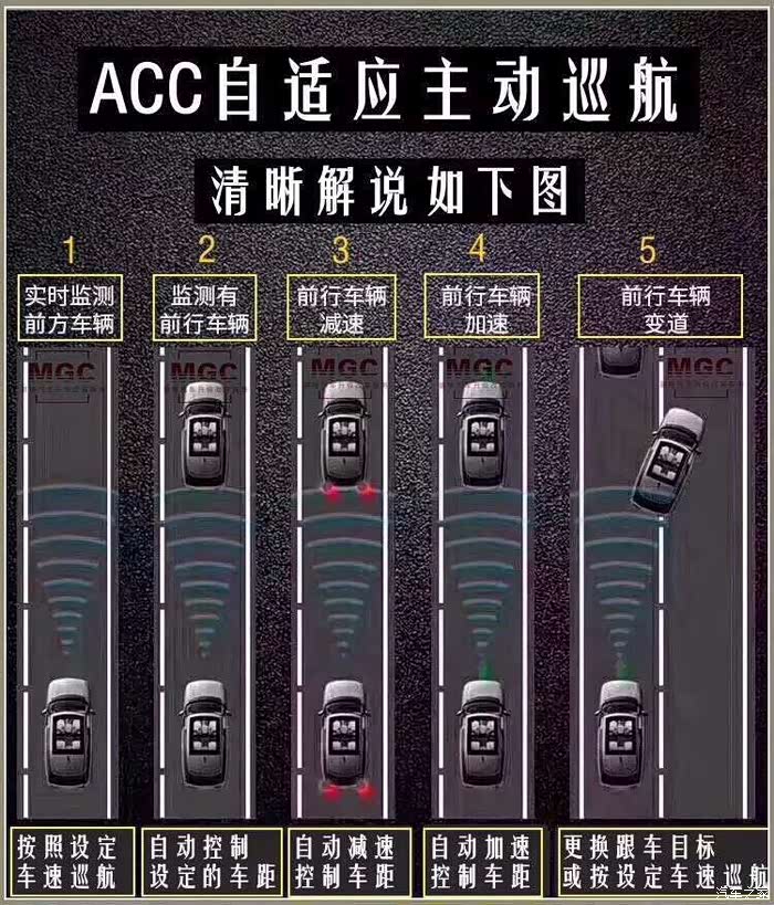

问题36:奔弛ACC是啥?

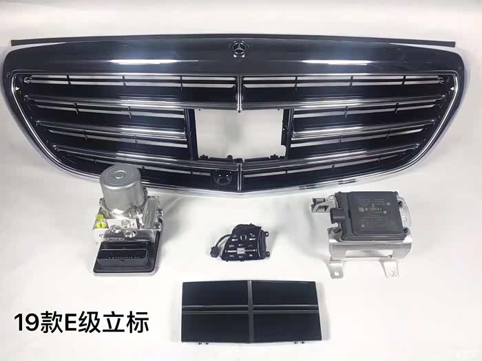

解决答案:奔弛ACC是指叫自适应巡航系统
如图所示,一般选装或者标配后期加装即可拥有,高速用这个,还是蛮舒服的,建议大家买车必备。
产品图展示:

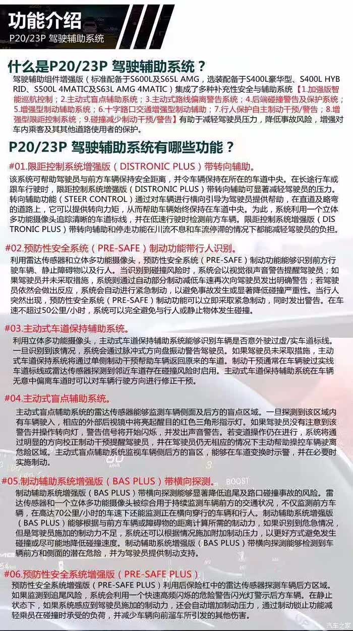

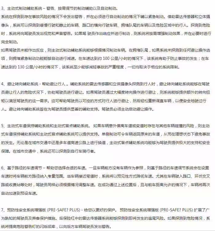

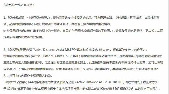

问题36:奔弛23P或者P20是个什么鬼?
解决答案:中文名称是指叫智能驾驶铺助系统,这是一套系统,包括什么ACC自适应巡航和盲点等等功能,比较全面  一般选装或者后期加装即可拥有 价格比较贵,能选装就选装吧 但是等的时间长 后期加装比较贵,
具体详解功能如图所示:

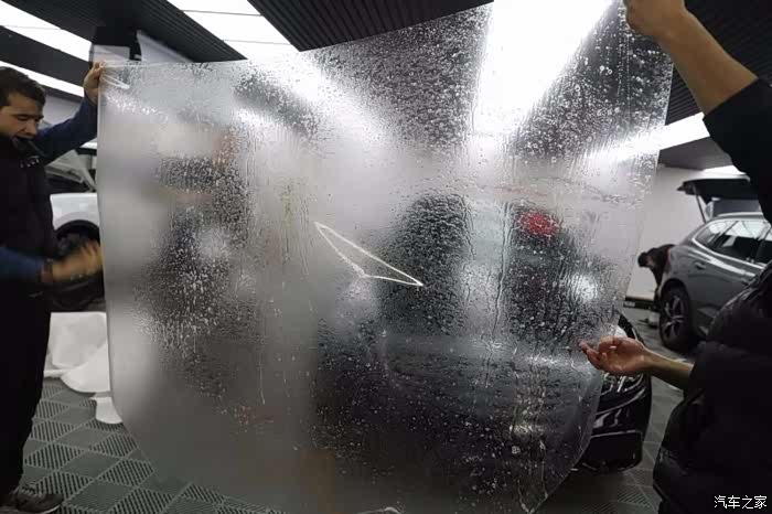

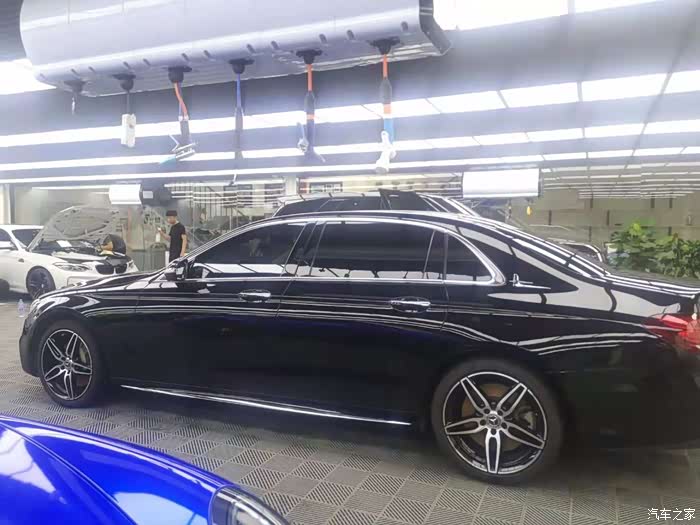

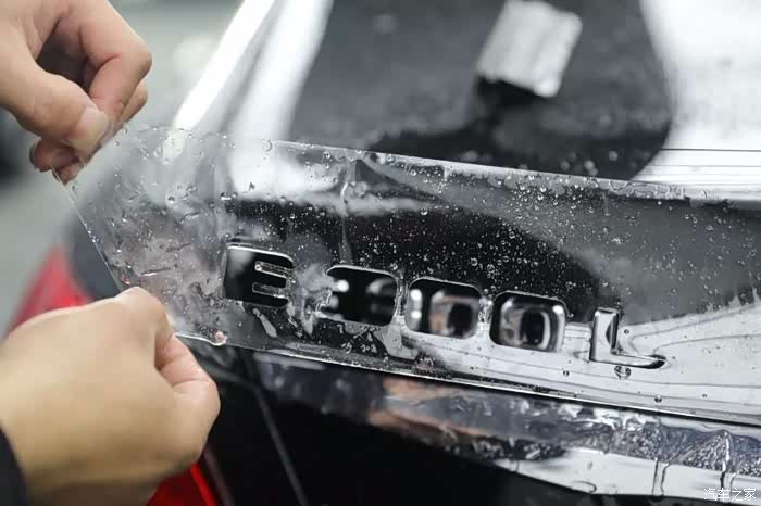

问题37:新E新车贴什么车衣品牌好?多少价位?如何选择店面?
解决答案:一般新车建议选择大品牌车衣比较好 质量效果有保障,例如XPEL 罗利普斯 龙膜 威固等等进口品牌,价格在1万多到2万左右
最好不要贴低于1万的,没啥好的效果,贴了不如不贴。质保时间短 、
选择店面最好选择那种专业连锁大店 有授权的 最好有无尘车间,店面非常干净的那种店面。因为店面环境都要怎么高 ,施工技术也差不到哪里去。如果店面环境都不到位,更别谈施工技术要求如何了。
传说当中的数据 专车专用

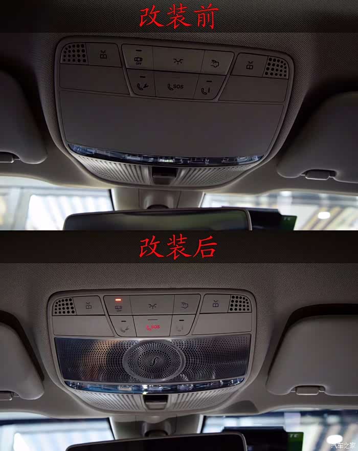

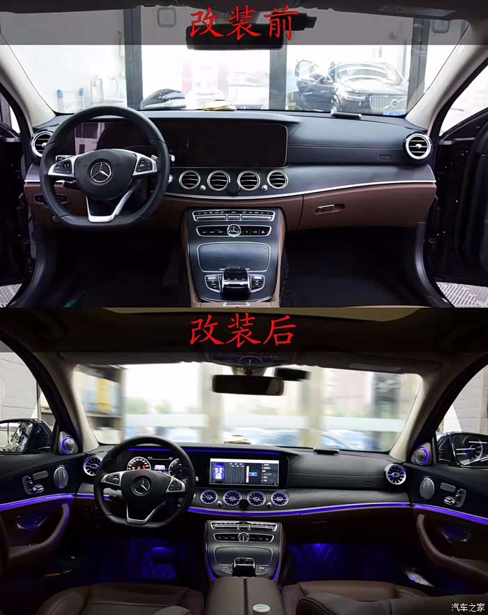

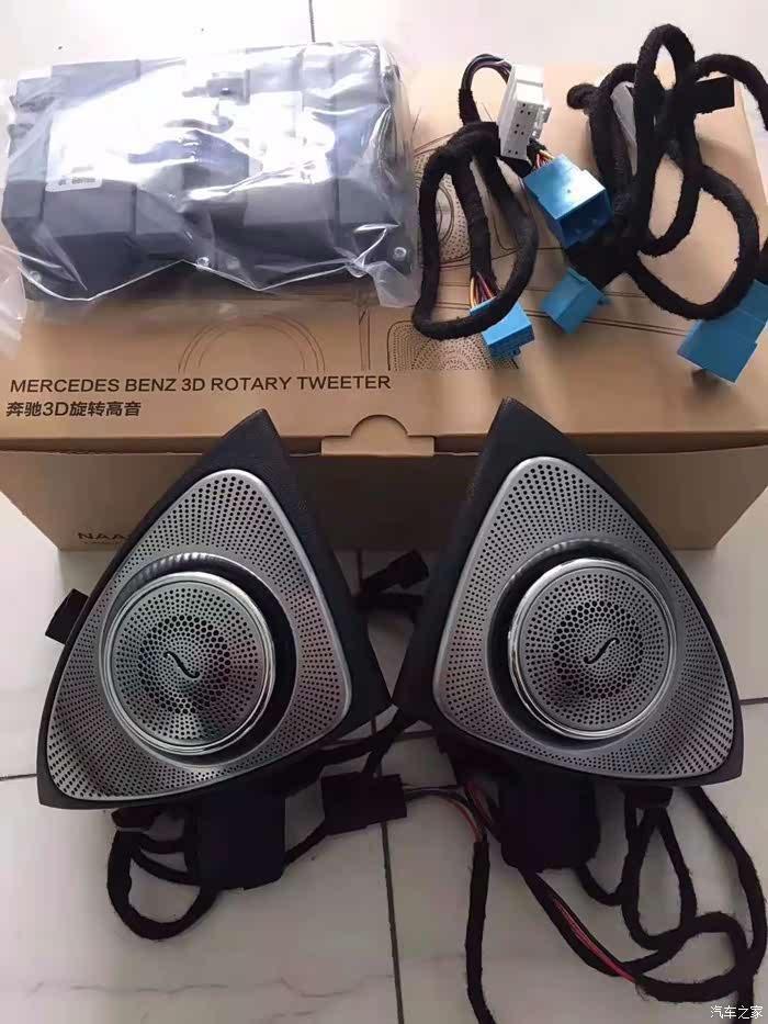

问题38:奔驰新E如何选择旋转高音?
解决答案:建议大家选择纳安特这个品牌的,价格比较实惠 效果质量好  还带静音键控制功能 前提也得有条件 !这个一般不会有售后 原厂又太贵 没有必要。其他品牌会有售后的几率,更不带静音键控制功能,所以我建议大家选择这个品牌的旋转高音是比较好的选择。
纳安特奔驰3D旋转高音“原厂协议控制旋转系列”适用于原车加装有柏林之声音响的奔驰S级、E级、C级(809版本),C级807、808版本需要原车带高配大屏主机才可支持。
所谓原厂协议控制并不只是单纯的静音键控制,屏幕开关按键同样可以控制旋转的旋出和收回。
纳安特产品图
装完效果蛮好的

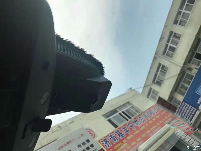

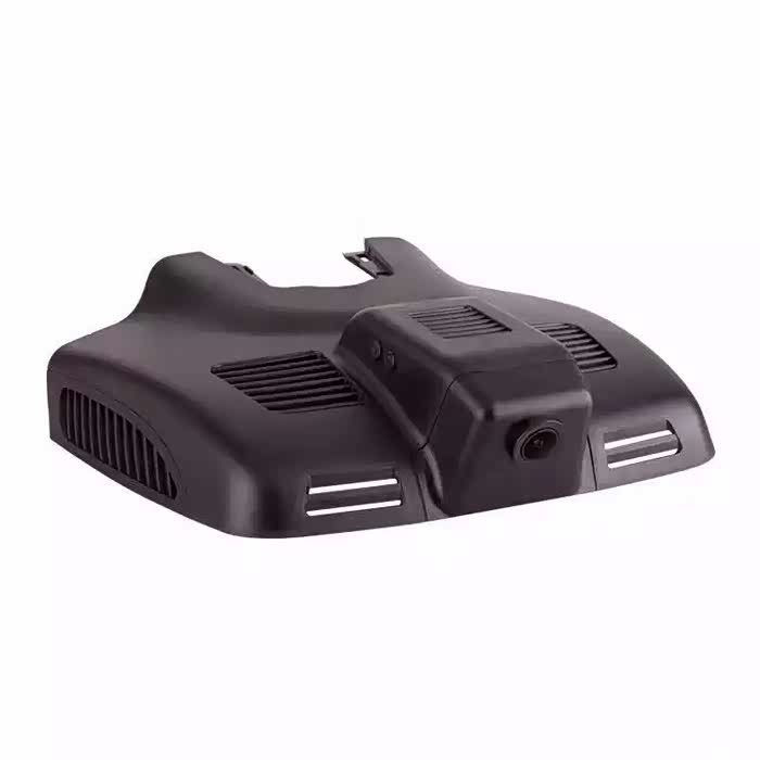

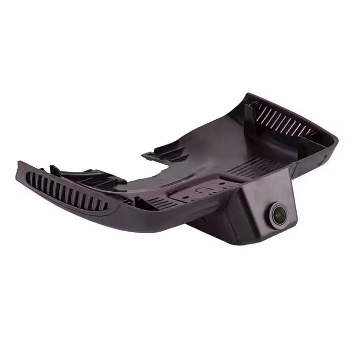

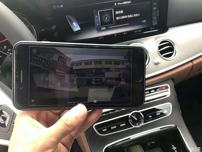

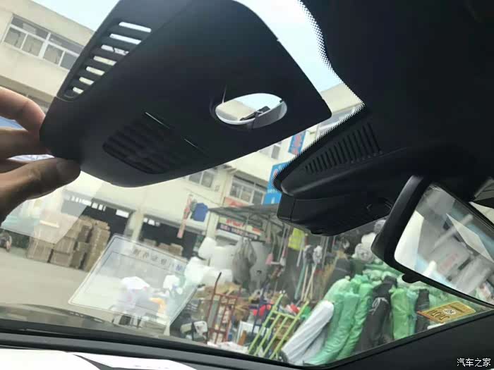

问题39:各位大佬,请问大家都买什么牌子的行车记录仪?
解决答案:市面上比较好的隐藏式记录仪可以选择迈卡盾 海圳的,1080P高清画质,带停车监控,支持wifi查看,还可以把SD卡拿下来放在电脑上查看,全程隐藏式走线,更佳美观
外置的可以看看黑剑?6900,1280P超高清画质,带夜视功能,带停车监控,原车带屏幕,随时随的查看,稳定性极强。

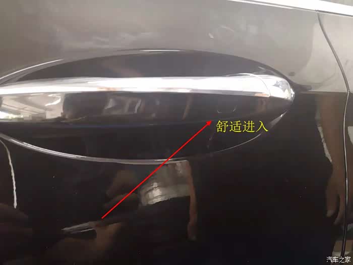

解决答案:加装原厂舒适进入,无损安装,是不会影响质保的。只要改装原厂配件,都是没有问题的。

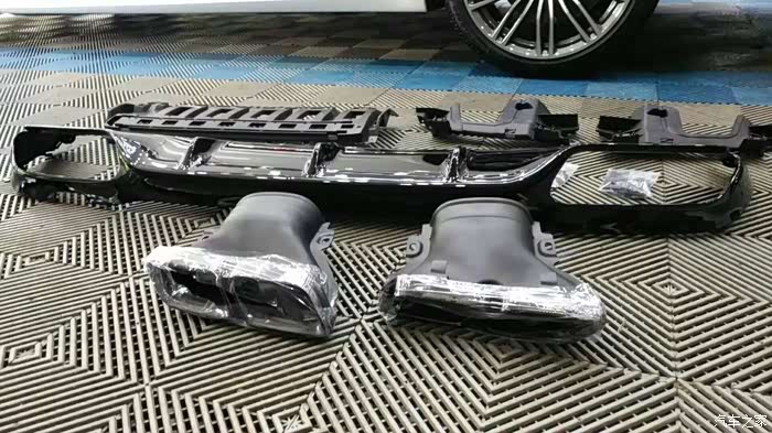

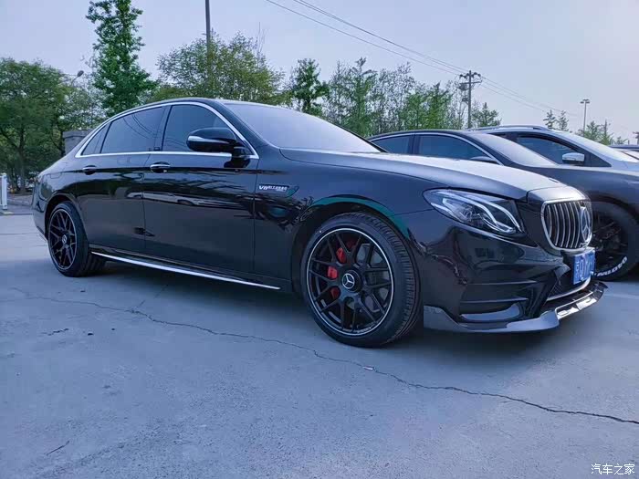

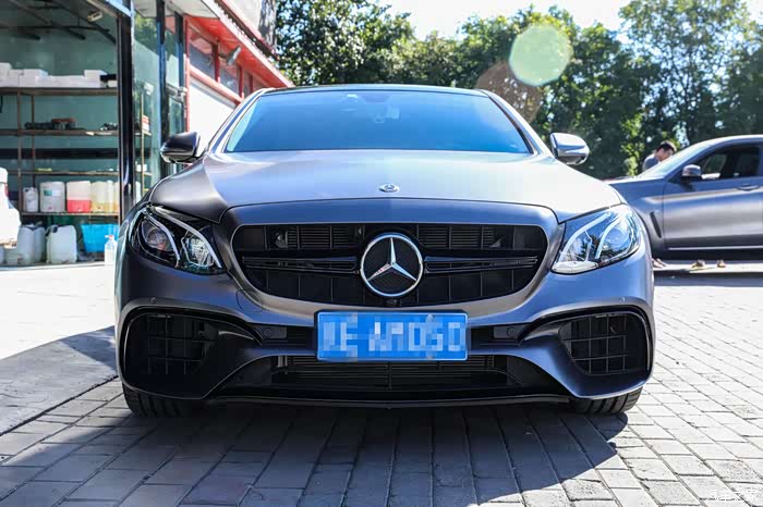

问题40:关于改前后包围改色轮毂能否备案求解答!
解决答案:改装前后包围是可以备案的,备案后才为合法改装。
在我国,对改装车的要求相当严格,下面说一下可以改装的项目:
1、颜色:车身颜色多是改装发烧友的必改项目,车身颜色变更区域超过百分之三十,在改装完十日内必须要去车管所做好颜色变更登记。
2、轮毂:这一可以做好改装,仅仅是不可以改变原有的尺寸。假如改变了尺寸,年审时不会通过。
3、前后包围:只需不超过车身长度和宽度,合理范围内的改动不会有怎么回事,改完之后要去车管所做好备案,否则年审很难通过。
4、尾翼:只需形状并不是很另类,就是合法的,交警也不定会查你。
内饰方面,除了不可以私自加装座椅,其它方面没做要求,比如:内饰的颜色、座椅的更換、方向盘的更換、中控区域的改造等。发动机、车身、车架等基本都可以做好改装,但是要去车管所做变更登记,但是单排气管改双排气管是不允许的

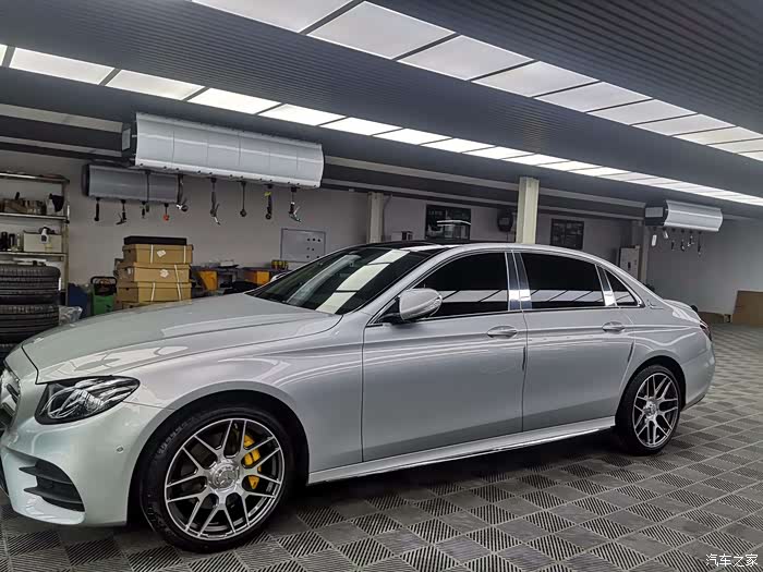

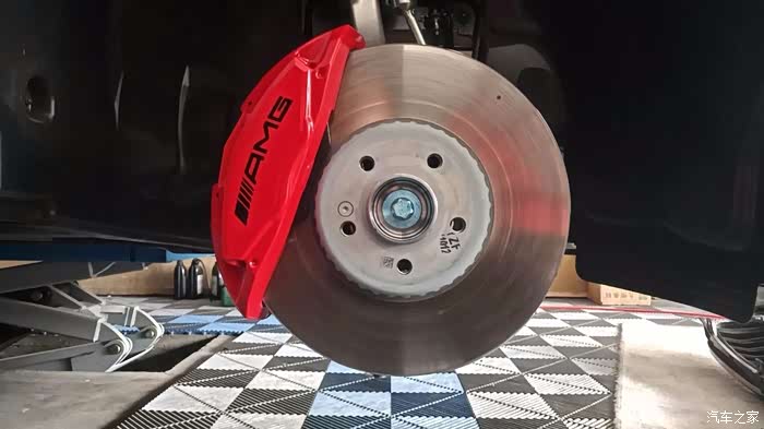

问题41:卡钳烤漆改色影响验车嘛?
解决答案:卡钳烤漆只是颜色的装饰 不影响外观验车的 所以不动外观和排气和轮毂大小尺寸是 不影响验车的。
这就是烤漆效果 质感可以的
贴上AMG字标可以的

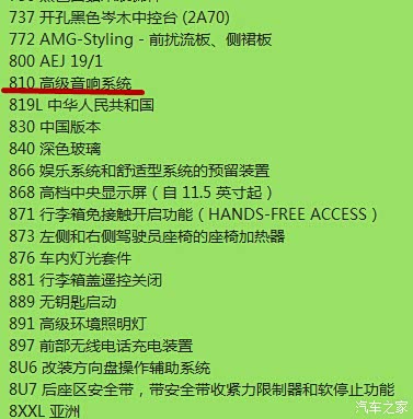

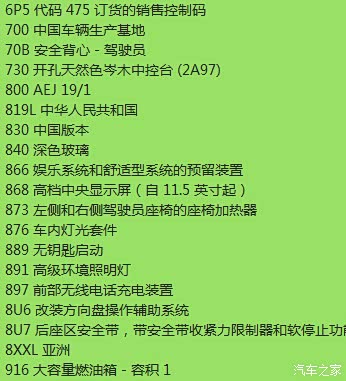

问题43:如何得知自己定的车是否带柏林?
解决答案:一般这个车配置标配柏林,或者直接选装了都是会有的,还有就是提前查车架号得知,
如果显示配置里边有810这个数字代码 就是有柏林全套的 如果自己选装了 但是查的时候没有,也别着急,其实也是有的,只不过没有显示810数字代码出来而已。
这个就没有
这个就有了

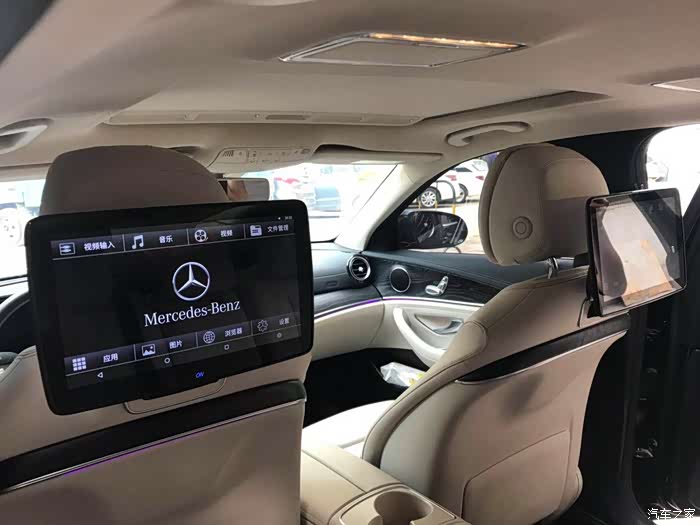

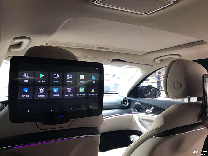

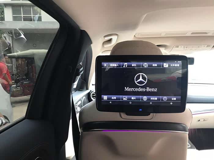

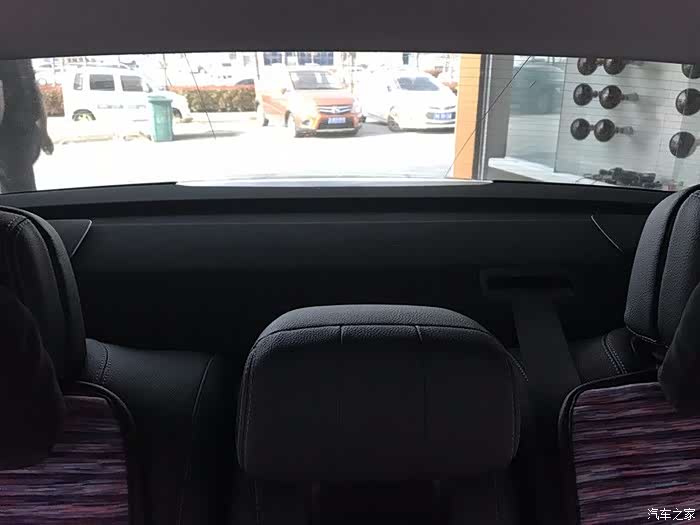

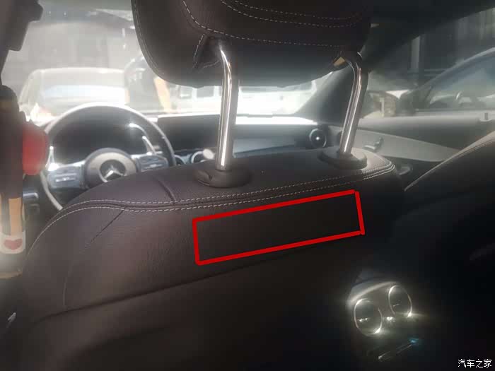

问题45:奔驰E可以装后排娱乐嘛?
解决答案:可以的 只不过得看后边带不带插口 如果带的话 是可以直接加装的 所以装之前得提前看一下
直接对插的 无须拆卸 5秒安装 无损安装的 特别简单 小孩都可以装的
一目了然

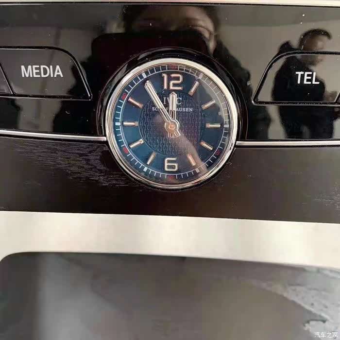

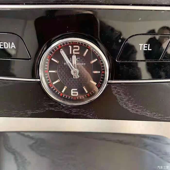

问题46:奔驰新E原车表可以换万国表嘛?
解决答案:当然可以 直接替换安装即可 看图片展示 分好几款 看自己要求和喜欢了

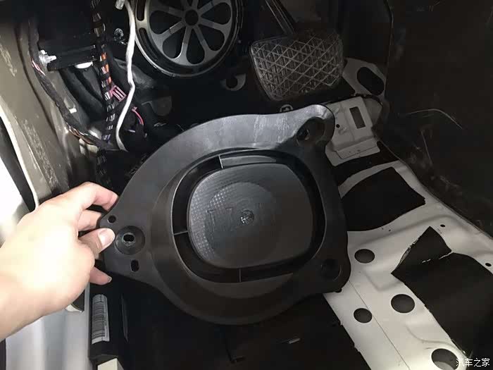

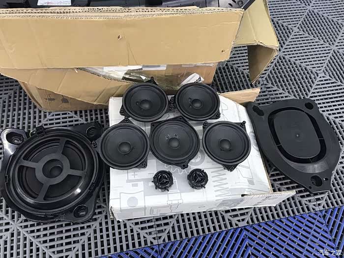

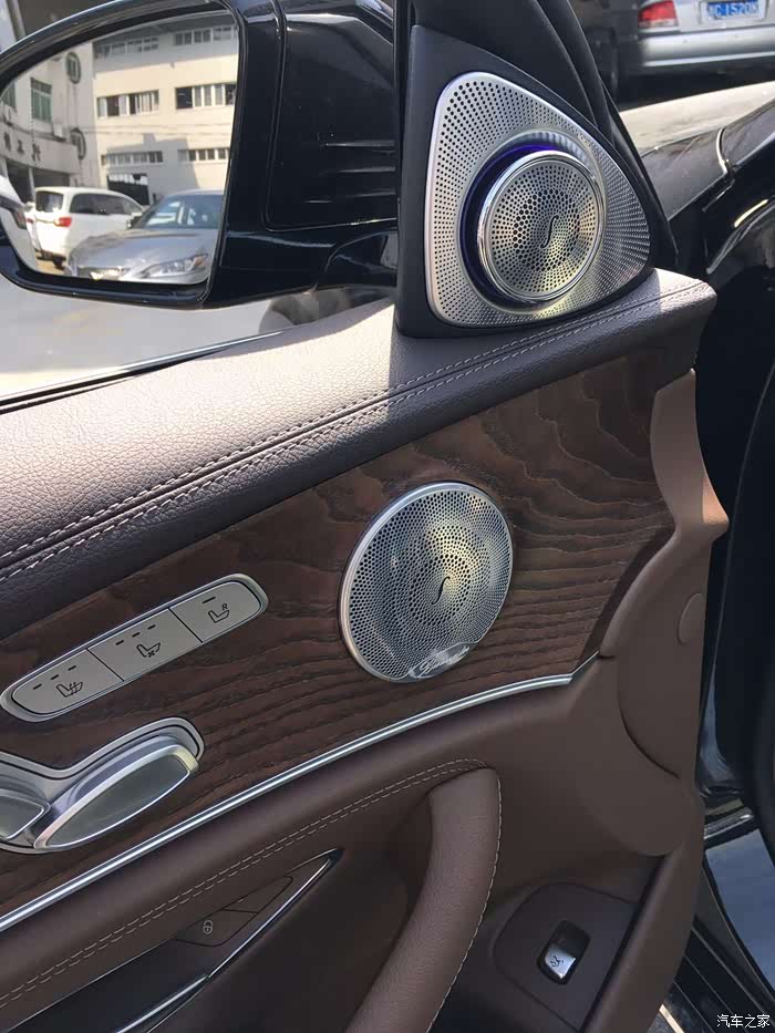

问题47:没有柏林全套的原车到底几个喇叭?
解决答案:原车就8个喇叭 A柱高音 位置分别在四个门板中音喇叭和中置喇叭和一个副驾驶低音
看图展示:
原车喇叭全部东西

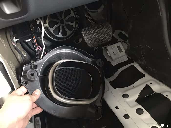

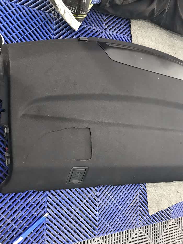

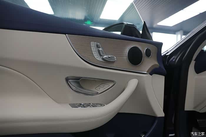

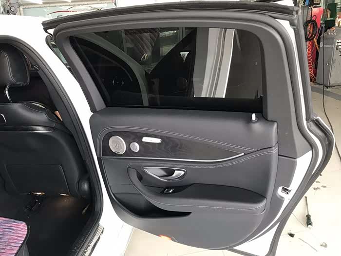

问题48:后期安装柏林全套有什么注意事项?
解决答案:首先搞清楚车型 807 还是808 809的 后门板和后置台得打洞加盖板 后置台还分颜色的 一般是黑色 灰色 米色的等等 所以需要看清楚 别弄错颜色了 装完跟选装一样
图片展示
问题49:能不能单独加柏林喇叭或者加顶棚喇叭?
解决答案:当然是可以的 方案也可以根据自己的预算来搭配
方案1:直接装四门柏林中音
方案2:直接装四门柏林中音 +中置+高音
方案3:直接装四门柏林中音 +中置+高音+低音【不能再装了 没有功放就推不动了】
顶棚看自己需要吧 有柏林全套的 就没有必要再折腾了 会影响你之前柏林全套的效果的
问题50:贴黑顶不知道年审可不可以?
解决答案:不超过车身颜色百分之三十就可以的,所以一个黑顶不影响的。

问题57:普通E级可以装座椅通风嘛?
解决答案:原厂和副厂是有区别的 副厂控制是打洞按钮的 非常的LOW
原厂是原厂控制,门板上原厂按键控制的 所以很明显的区别
看图展示就是知道了
没有换原厂开关是不带的
加装换完就带了
副驾驶

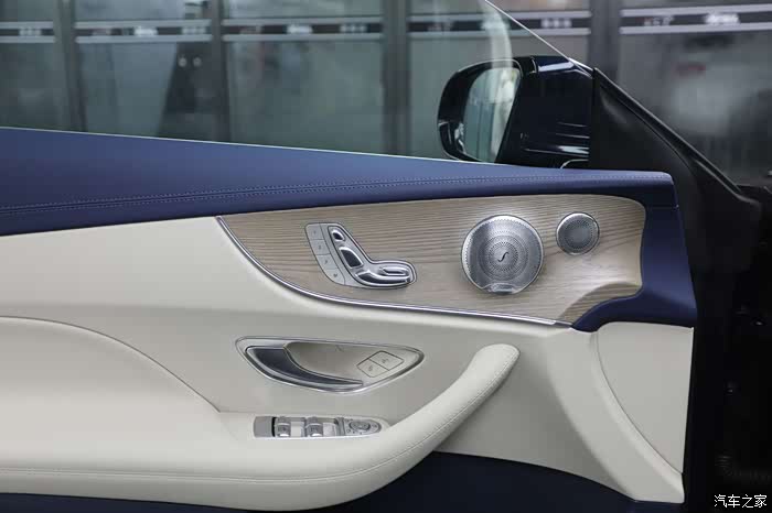

问题58:Ecoupe可以加装柏林全套嘛
柏林全套其实跟普通E级概念是一样 无非产品不同 位置稍微不同
看图展示就是知道了  低配还需要换高配面板 很多车友不知道。
上图展示就知道了
问题59:Ecoupe可以加装旋转高音嘛?
解决答案:是不可以的 不支持 无框玻璃

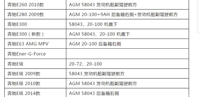

问题61:奔弛E车系车蓄电池位置与型号大全

问题63:奔驰汽车官方磨损件更换建议
第一部分:奔驰汽车磨损件包含内容:
前雨刮片、后雨刮片、前制动摩擦片(含清洁润滑)、前制动摩擦片及摩擦盘(含清洁润滑)、后制动摩擦片(含清洁润滑)、后制动摩擦片及摩擦盘(含清洁润滑) 、V型皮带、蓄电池
备注:
磨损件更换服务的保养周期仅供参考,实际周期以检测结果为准。
1.星徽保养菜单可能受到车辆配置变化,车辆技术变更以及版本更新等多种因素的影响。保养菜单仅适用于自愿参加星徽保养菜单项目的授权经销商。所有价格为厂商建议零售价,请在接受保养服务前向为您提供服务的梅赛德斯-奔驰授权经销商洽询最终成交价。
2.所有菜单均包含配件费及工时费,且仅适用于中国规格车辆。
3.星徽保养菜单未覆盖车型,请咨询当地梅赛德斯-奔驰授权经销商。
4.星徽保养菜单仅包含车辆日常使用所需最基本的保养服务,具体车型及里程的保养及其它维修项目需以经销商实际车辆检查结果为准。
5.为了让您的爱车处于良好状况,我们建议您按照厂家保养手册要求的周期和里程数间隔(就基础A保养、基础B保养、固定周期配件更换服务而言)或经销商根据您的具体车型及使用情况进行的实际车辆检查结果(就磨损件更换服务而言)在梅赛德斯-奔驰授权经销商处进行日常的保养及维修。

1、在方向盘右侧按钮区域,找到【语音控制】按钮并按下;
2、然后直接通过说话来播放歌曲,比如说【播放青花瓷】,注意要用普通话哈。
这样就会单曲循环播放青花瓷了,这可能是奔驰语音系统与多媒体系统协同工作的一个小BUG吧,可是正好可以用来实现单曲循环功能,也挺好的,哈哈。

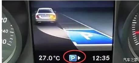

2、停车提示
用低于15公里/小时的速度在街边找到一块竖向停车位,此时仪表上出现了一个“P”与向右箭头所组成的提示。将挡位挂入倒车挡,提示符号变成了“OK”。按动方向盘上的OK键,仪表再度换成了模拟的方向盘,并在其左右分别出现箭头。然后只需要按照上面的提示来左右转动方向盘,同时控制好刹车,就可以完成一个完美的停车动作。

8、奔驰E级车钥匙有两级开锁功能。
按一下开锁钮,驾驶员侧车门/油箱盖解锁,再按一下开锁钮,其它三扇门/行李箱解锁。具体修改方法是:同时按住开锁钮与闭锁钮约六秒钟,车钥匙上红色指示灯闪烁两下,修改成功。如果功能要改回原来的,重复上述方法即可。

12、辅助泊车系统
当车速在15km/h以下直行,不要打方向。所停的车位大于车身1.5米小于15米。主要是车子驶过你要停的车位(整个过),仪表台上会有P箭头跳出来,按OK键确认,之后按照提示进行操作。不要反打方向或猛踩刹车,否则本次停车辅助功能自动消失。

问题94:看看你知道奔驰仪表显示的蓝色P是啥意思么?
有人问,车辆在启停前后,仪表会不定时出现一个蓝色正方形,里边一个P字,这是什么意思呢?
回复:出现这个图标,表示你的车带有自动泊车功能,并且已经激活。你在道路上行驶的时候,当车速低于某个设定值时,这个蓝色的P就会出现,有的车型是低于30km/h,有的是低于35km/h,这就是为什么启停前后,车速低于临界值就显示P,高于就消失的原因。
当自动泊车功能激活,车速低于设置值时,系统会自动搜索停车位,如果搜索到可以使用的停车位,还会在这个蓝色P旁边显示一个小三角形。
当出现小三角形后,如果你要停车,可以挂入倒挡,然后按下方向盘上的键,系统会接管方向盘控制,你只需按提示挂挡就好
