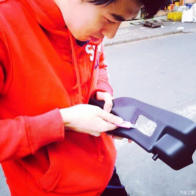

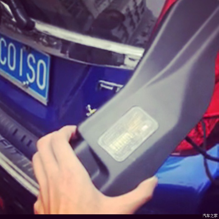

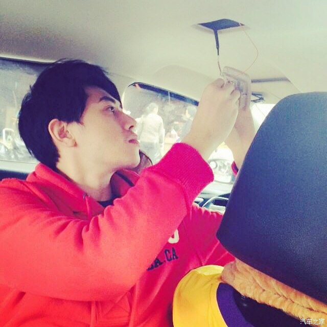

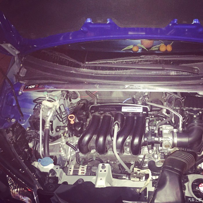

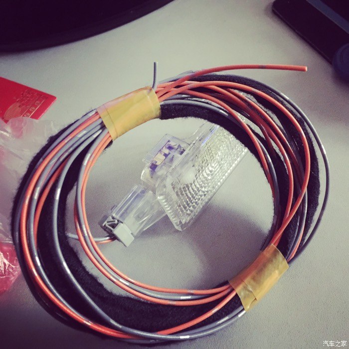

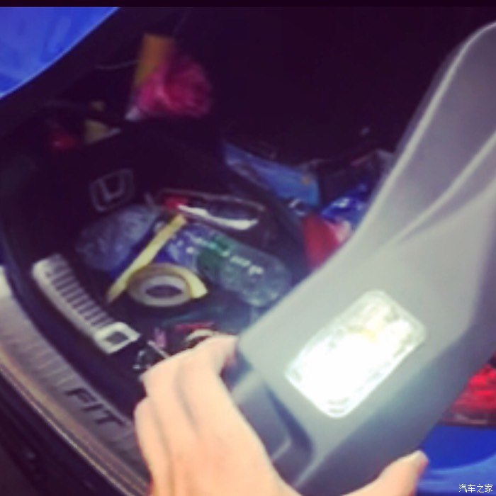

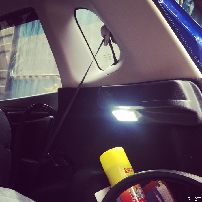

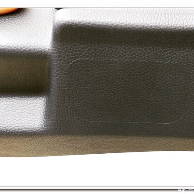

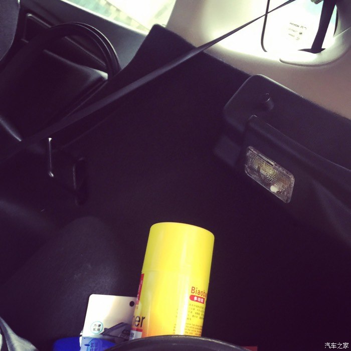

新飞尾箱灯明明有设计预留位置还减配确实不应该,对于完美主义者实在纠结,一直想动手把他装上可是没有适合的材料,偶然看到论坛南少的教程,虽然偷懒直接从阅读灯微损接线,但效果实在不错,重点比较方便,适合喜欢偷懒的我,在某宝上买了雨燕的尾箱灯套装,完全模仿南少帖子进行接线,尾箱灯安装部位的预留口塑料比较厚不好切割,为了完美切入只能慢工出细活,接线方面不难但是原车线很细,尤其尾箱打铁线,容易弄破,这次安装唯一不足就是不小心把原车线弄断,需要破线安装,但用绝缘胶包好效果一样,只是留了点小遗憾没能尽量微损完成,犹豫接的长电现在开尾箱门直接亮灯,关门灭灯,非常方便,剩余时间把新买的前顶吧以及高流量风格一起安装上了,高转速声音不错,过弯也更加平顺,自己动手收获良多,再次感谢南少指点,欢迎大家交流动手心得~
