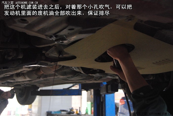

2.0TSI发动机更换机油步骤:
1。排净油底壳旧机油,打开放油螺丝。

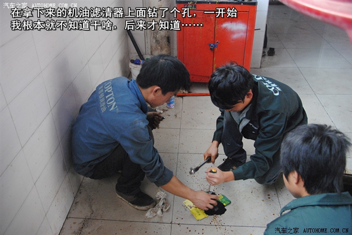

2。把旧机油格拆下来在上面打一个4MM小孔,然后安装回去(手拧紧即可)。
3。用压缩空气吹枪通过这个小孔吹油道里面的旧机油,直到放油螺丝无油为止。

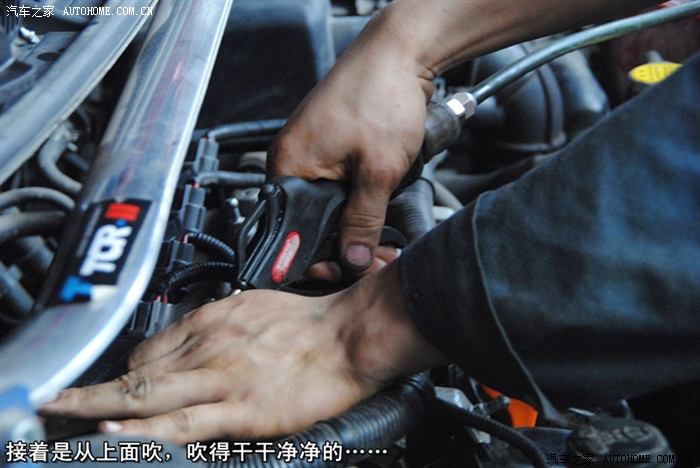

4. 压缩空气从机油盖吹5秒清洁缸盖里面的旧机油。
5. 压缩空气从机油尺吹5秒.然后安装放油螺丝,必须抹密封胶。
