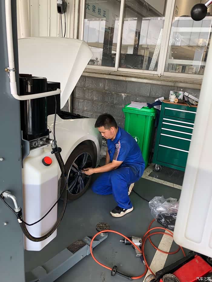

4S店离我们学校很近,几分钟就到了,说明来意直接上工位。

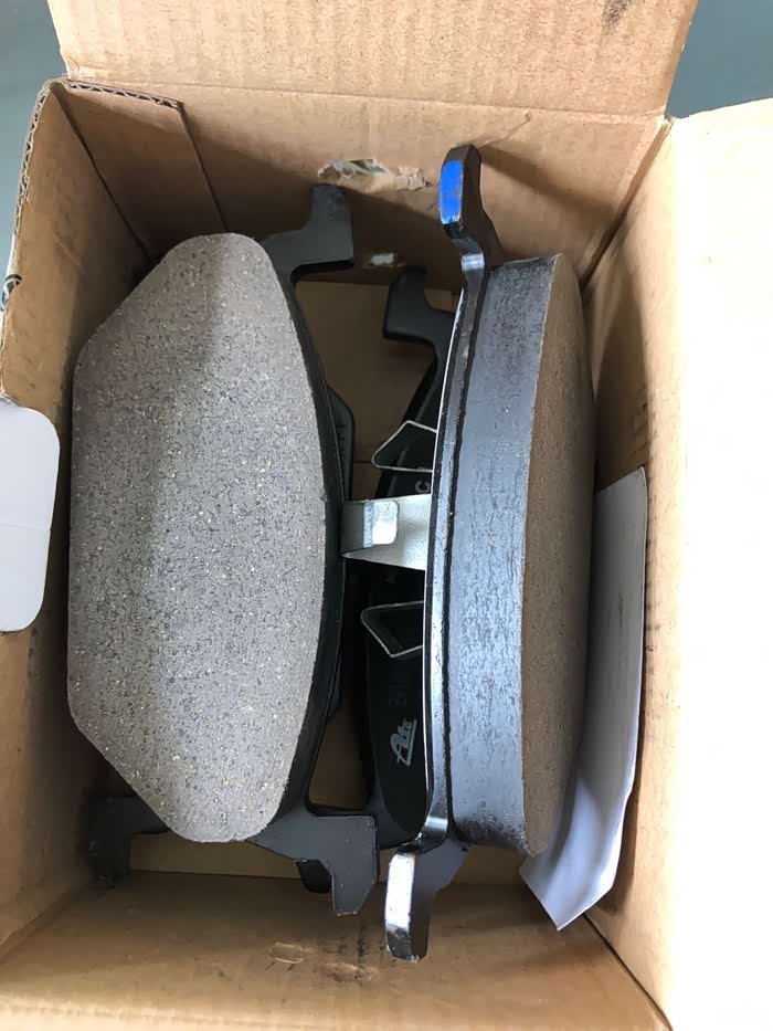

更换的原装配件,前刹车片,奥迪大众通用啊
原装附件后刹车片配件
我费了九牛二虎之力拧紧的螺丝,气动枪***啪就出来了

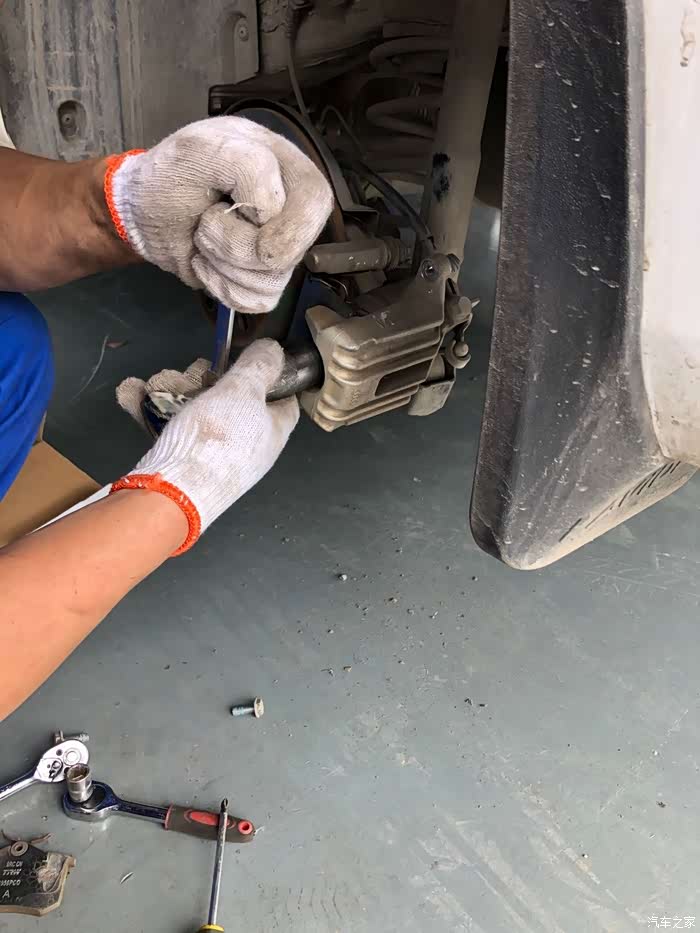

拆卸后轮刹车片步骤比前轮困难,需要老师傅借助专用工具才能拆卸下来
拆下来的后刹车片,有点朽木的感觉了
新旧后刹车片一对比,确实薄了很多了
拆卸后刹车片和安装后刹车片都需要专用工具帮助
