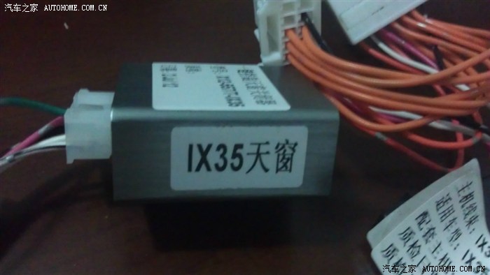

35专用的(但只有全景的关窗器)

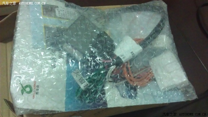

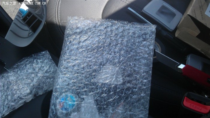

里面加了一层软保护袋
全套东东

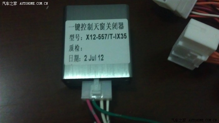

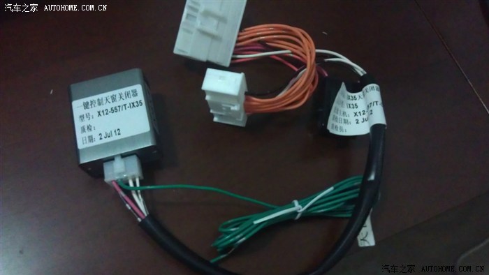

控制器

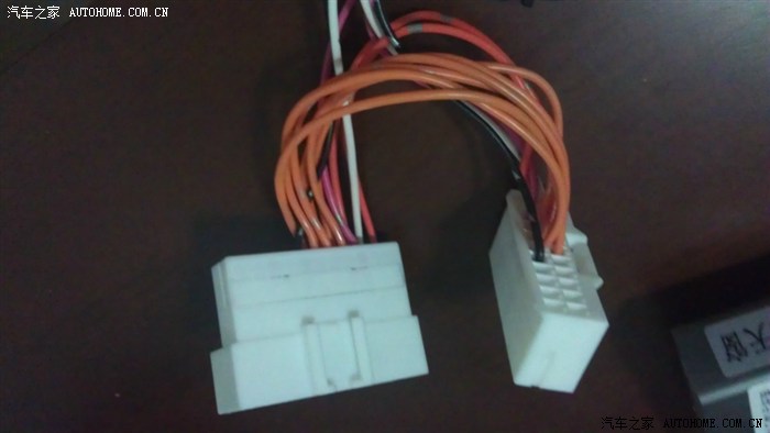

要接的线
35专用
12年7月2日生产的我7月16日下午下的单
不错的插头
来个细节,真的不错
固定用的双面胶和2个送的卡子,以防万一

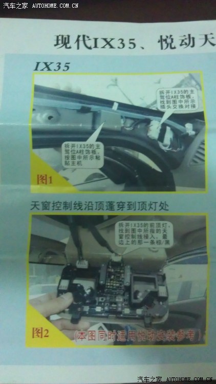

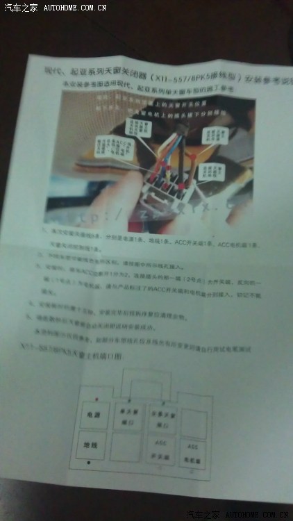

安装参考图
35安装细节图
接线图

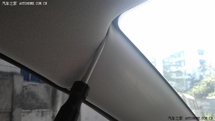

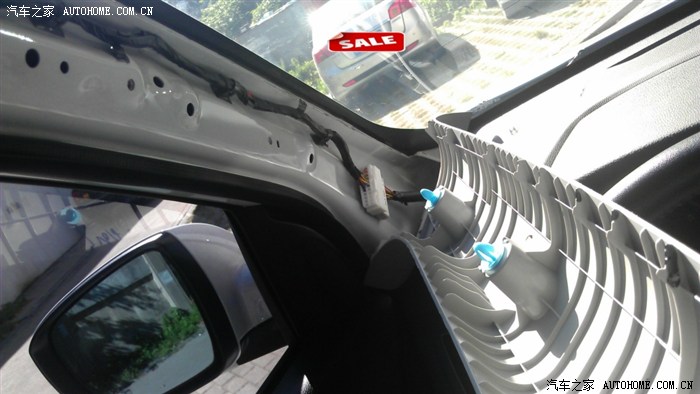

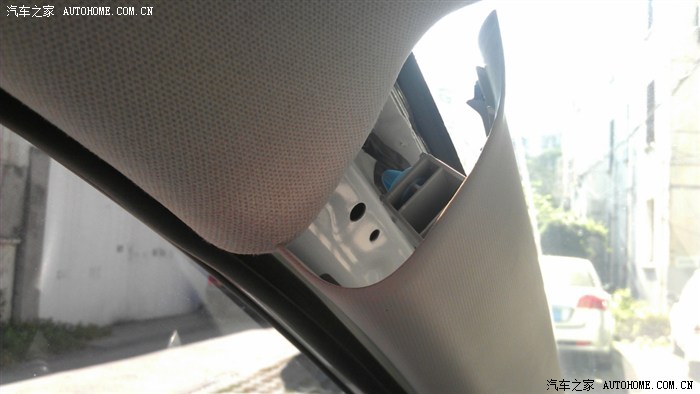

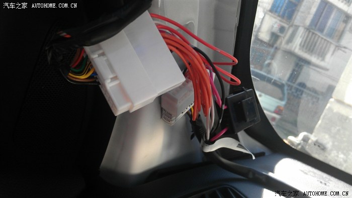

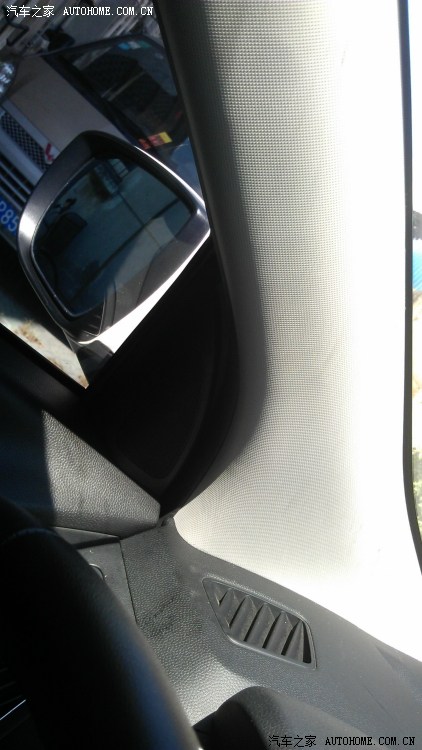

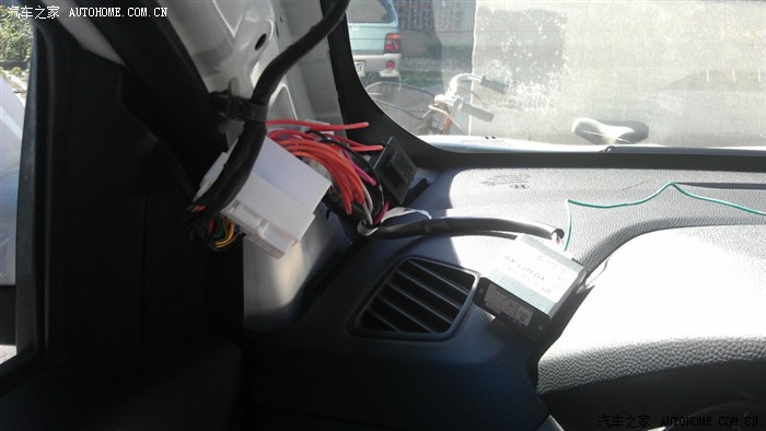

要下手的主驾驶A柱
我撬
撬开了
继续撬

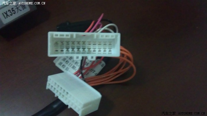

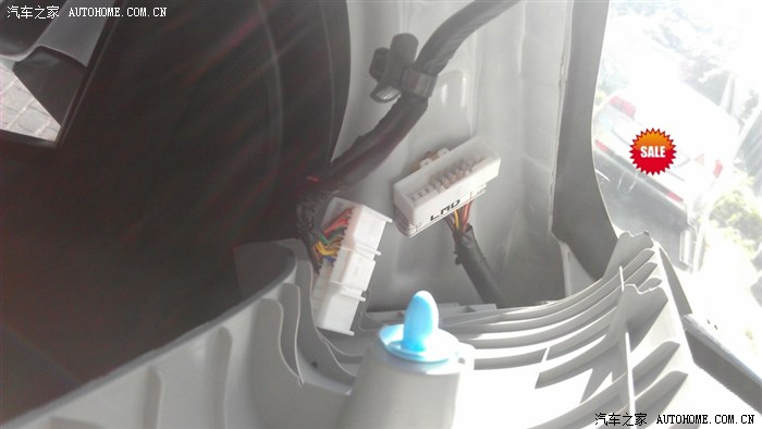

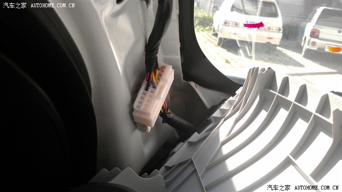

原装的接插头
拆开

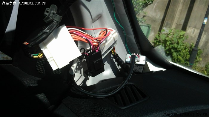

将关窗器的2个公母插头与原车的插上
连好了

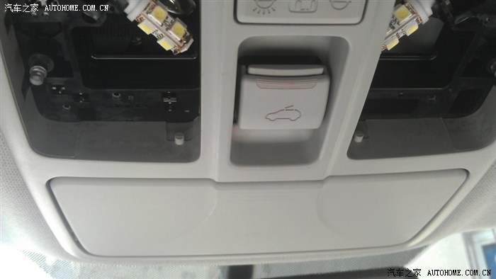

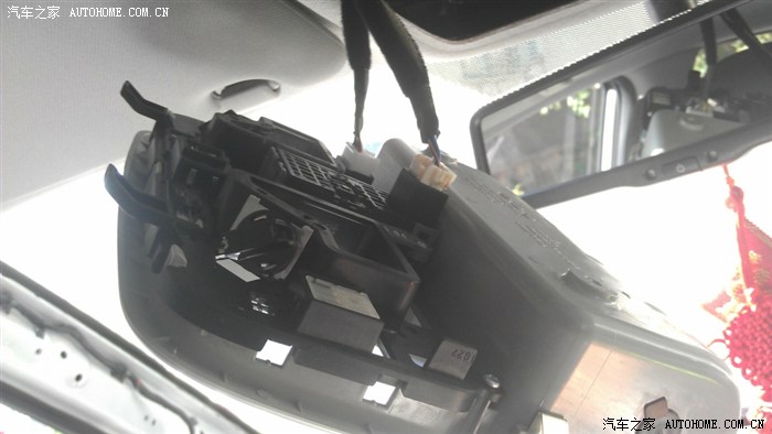

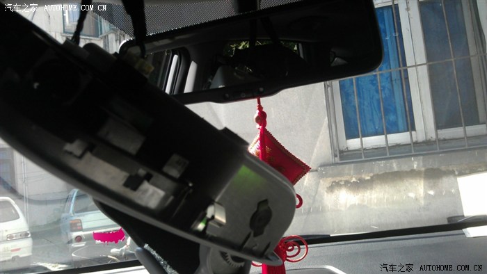

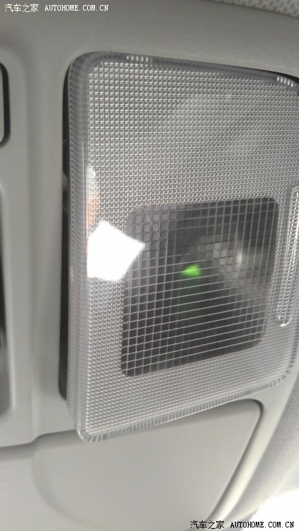

有根线要接的,在前排阅读灯里面,我将灯罩撬开了,实际不需要的

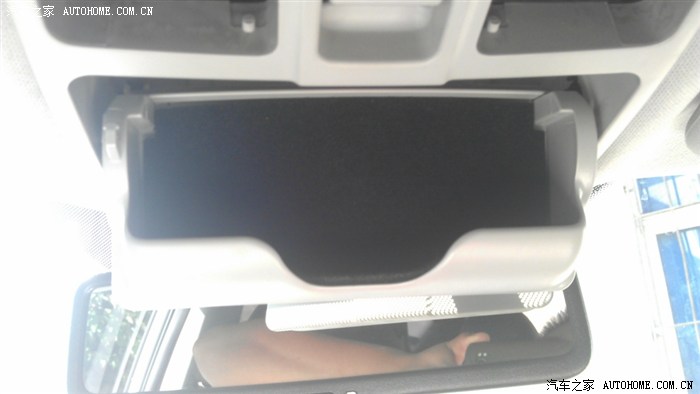

打开眼镜盒
打开了

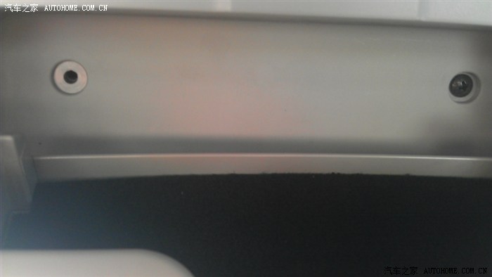

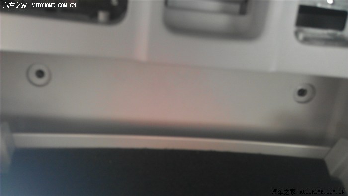

2颗固定螺丝-------看这外面的太阳啊
已经拆了一颗了
2颗全拆了
拆下来了

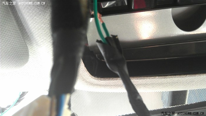

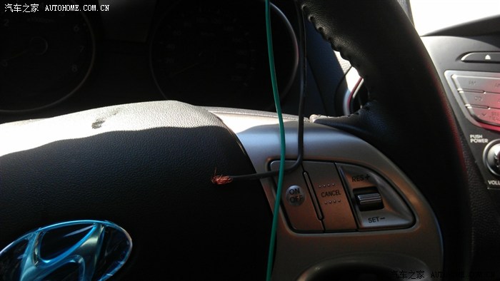

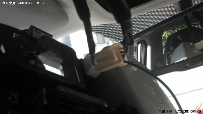

就这个插头,要接一根线
前几天有坛友说安装不成功的,所以我就先试一下。就这根线先插上,打开天窗然后关电源,哈哈!自己吱吱吱关上了

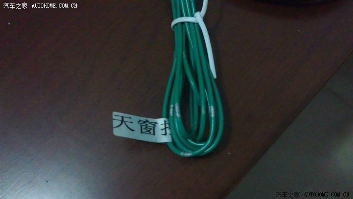

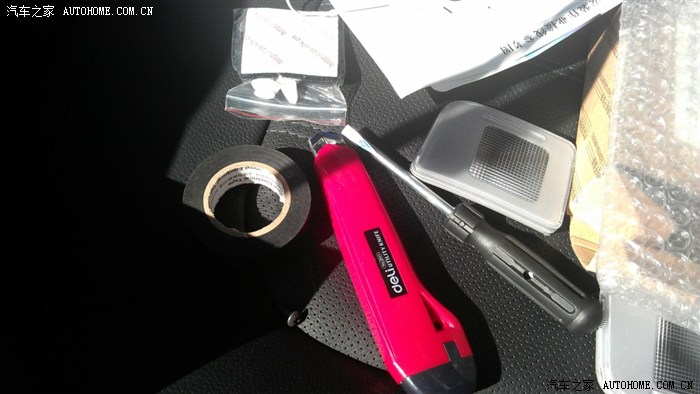

这是我所用到的工具:随车的螺丝刀、破线的裁纸刀、绝缘胶带

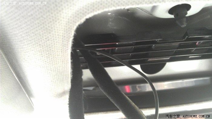

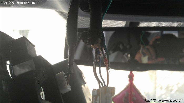

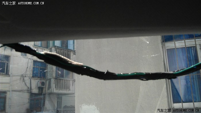

将信号线沿着原车线束用胶布裹上
从车顶顶棚前沿将线束拉出,裹上信号线
将一根线从阅读灯处穿到前沿
将信号线扎一起
拉过来了
为了安全,我采用的破皮接线,这样牢靠点,然后用绝缘胶带细心的裹上

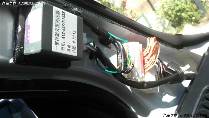

将关窗器用双面胶固定在这个地方,整齐了

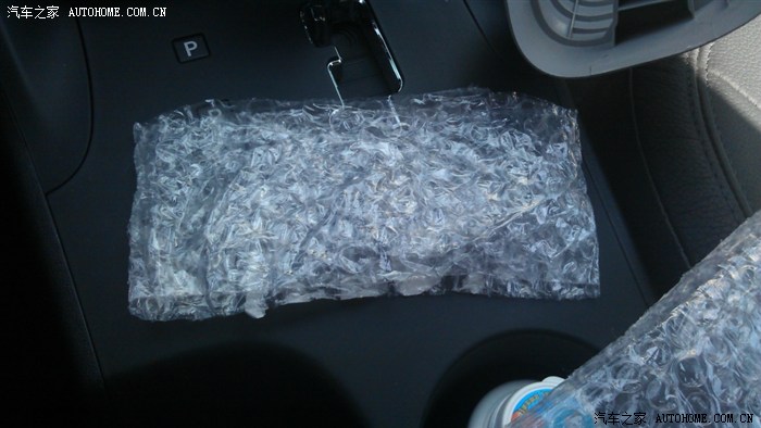

接插头比较硬,在行车颠簸中有可能产生异响,我就废物利用----包装袋
裁下一段
用胶带裹上----软包,这些一定要细心做好,不然有异响又得拆

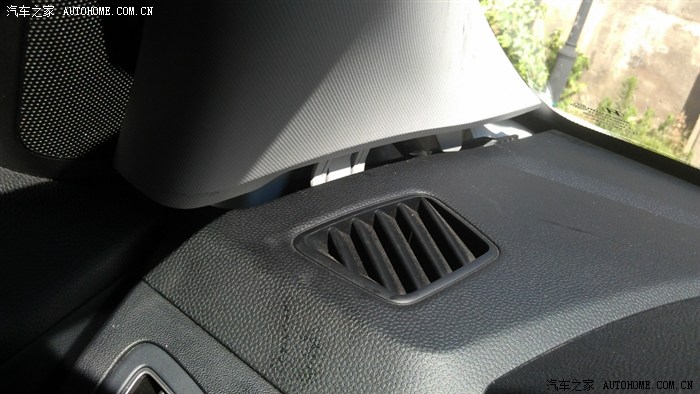

将装饰板装上,先插入中控这一端,大家注意看看中控面板上我流的汗渍
全部完工了!这个天热的啊!汗流浃背,汗如雨下。。。。。。词穷了,大家也能看累了吧,谢谢观赏
