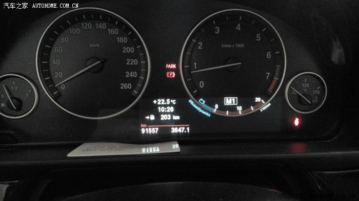

上牌来回跑 里程207

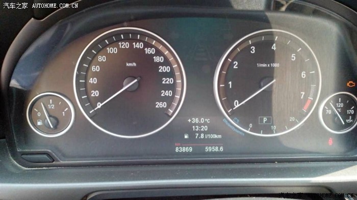

很快就6万了,油耗持续稳定一箱油800公里+

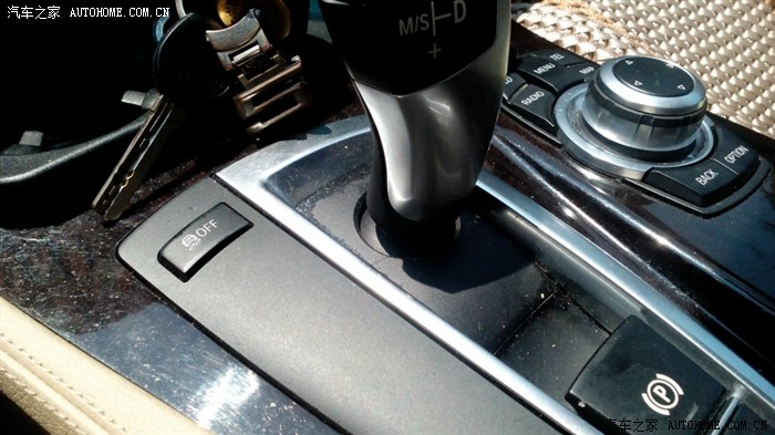

唯一遇到的问题就是电子杆的凹槽四周轻微渗出类此油状的物质,无异味,量很少,几万公里擦一次,有时候有有时候没有,周围车友的535也有这种情况,问4S 说没问题是什么离子油?对驾驶没有直接影响,平时也不是很在意,如果有知道原因的车友可以帮忙解答一下,感激~

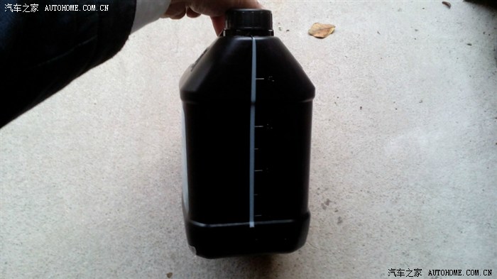

8速的波箱油 4L装

有标尺~

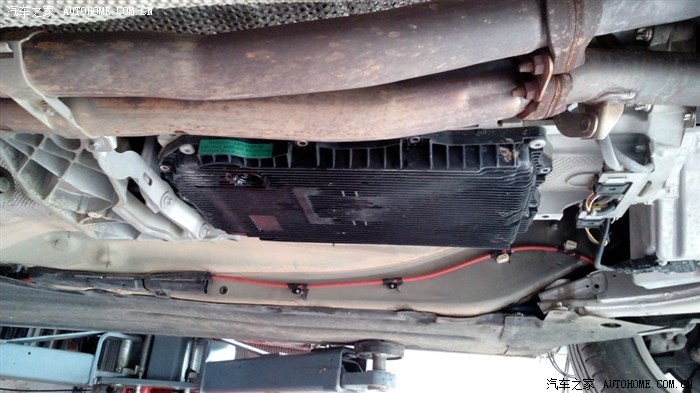

还挺干净的~
仔细检查 不漏油也不渗漏,很好~

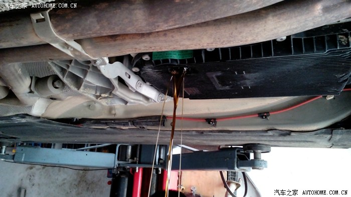

开始放油。原先担心里程9万了 变速箱油会挂的比较明显  放出来看的时候还可以,说明高速多的车 时间短 里程长的话 可以扛到10万,如果经常跑市区,堵车厉害 还是建议6万公里就换掉。毕竟变速箱的磨损是不可逆转的。根据国外车友的经验 ,换过变速箱油以后 发现车子很好开的话   那就是变速箱已经磨损了,希望俺没有这种赶脚~  阿弥陀佛~
慢慢的减少,最后没多少了  拆螺丝 卸油底壳~
