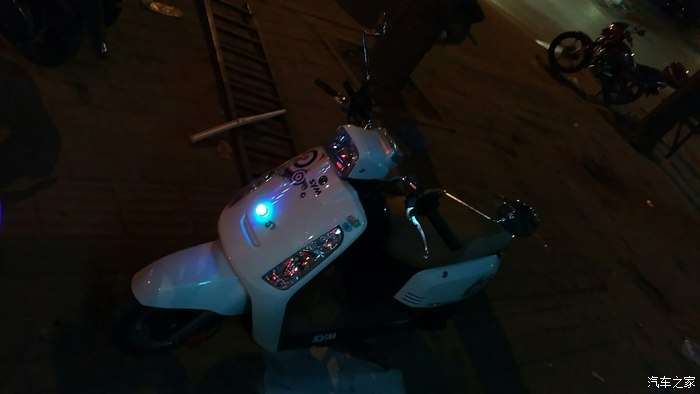

其实就换个机油,但是我可能有点啰嗦所以图片比较多,如果不是电脑或者无线的情况下请注意流量。这是首都机场的食品配送车,判断不好型号,估计是F350

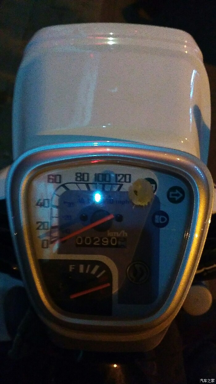

为了达到300公里的首保标准出来溜车,机场转转

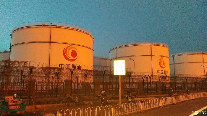

航空煤油,不知道合多少钱一升,摩托能用吗?

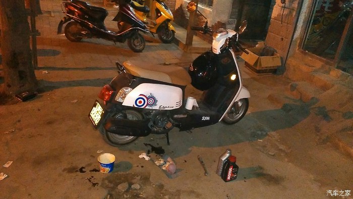

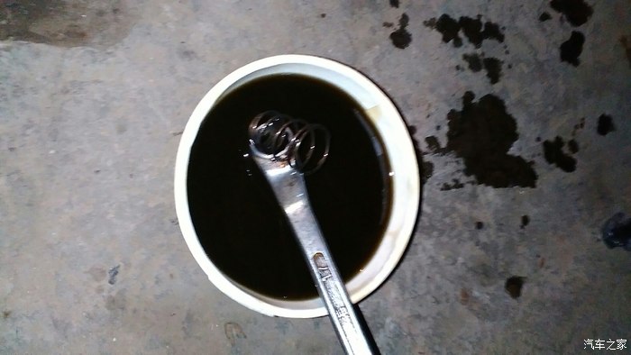

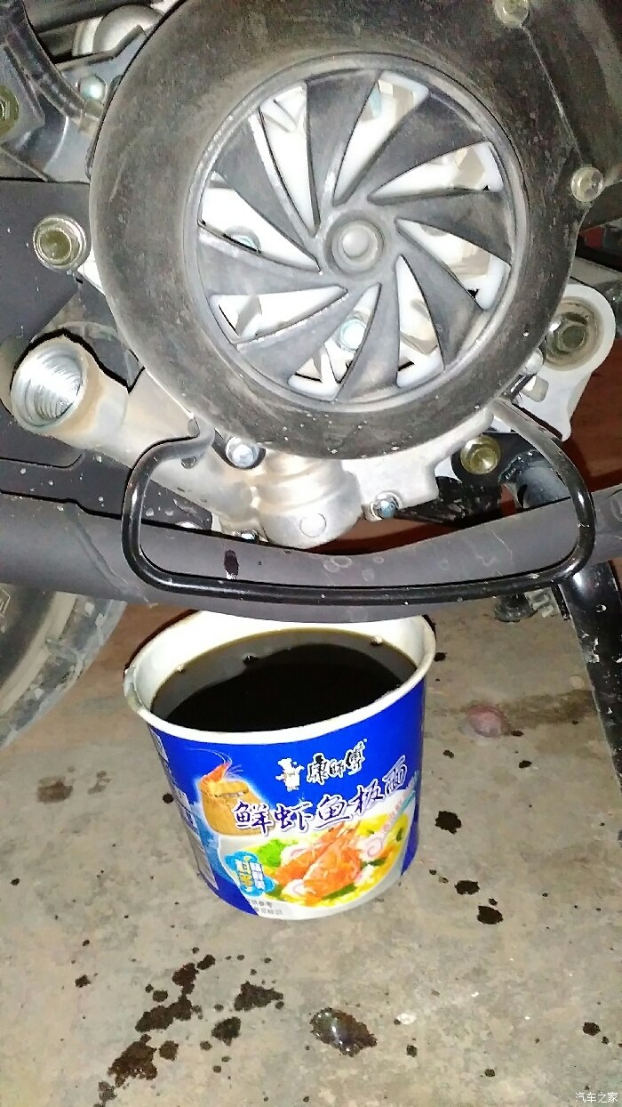

放机油

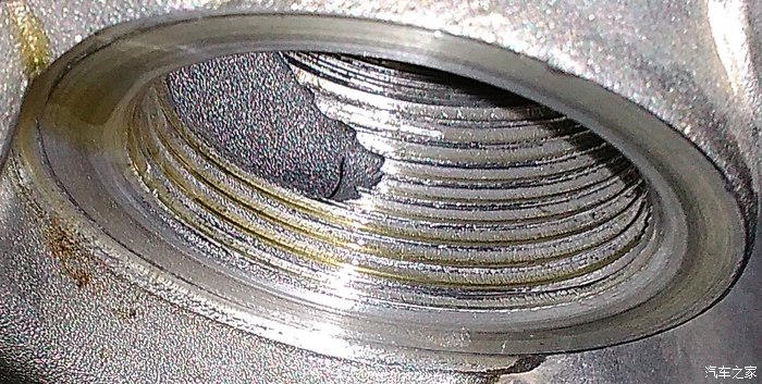

放油口,用17的扳手谢(这里有疑问,下边上大图

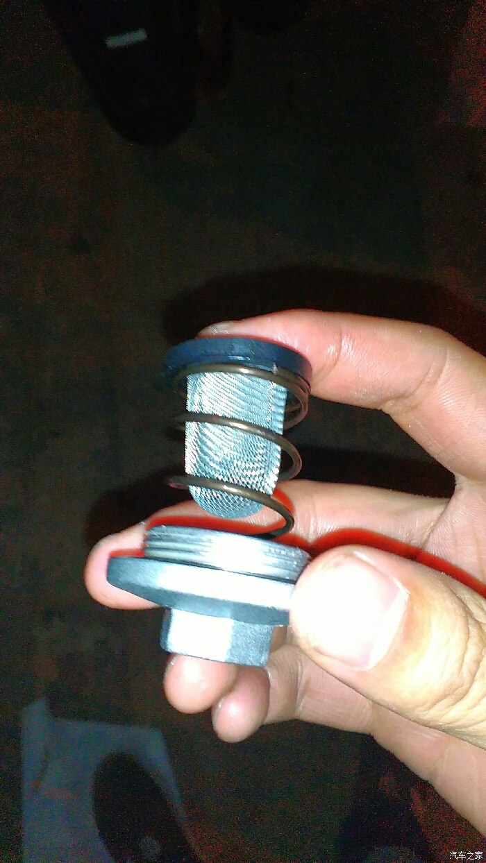

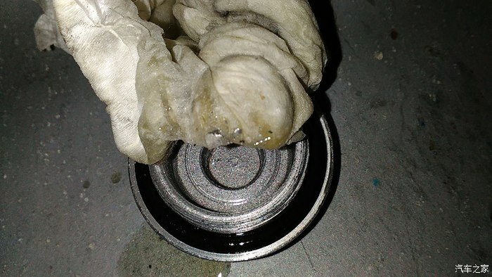

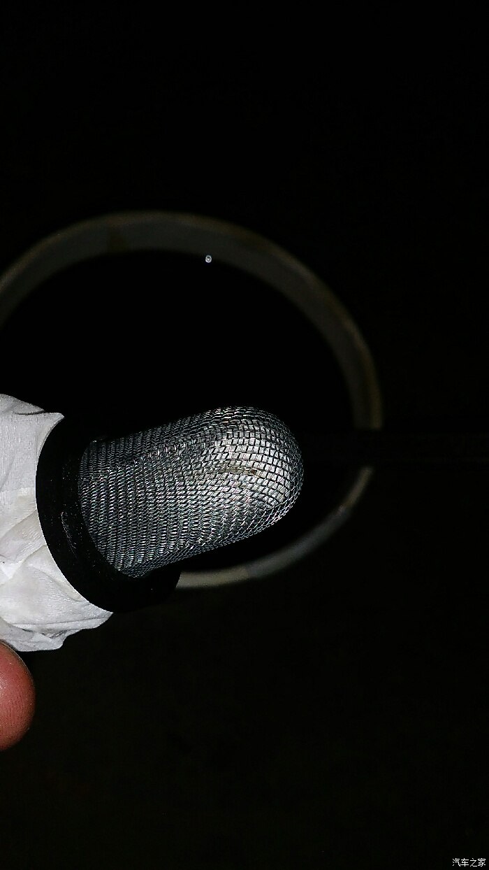

机油滤网有这杂质,卫生纸擦干净
都掉废油里了

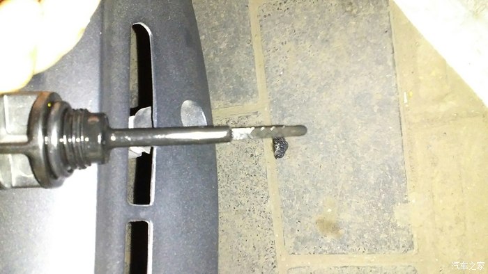

弹簧

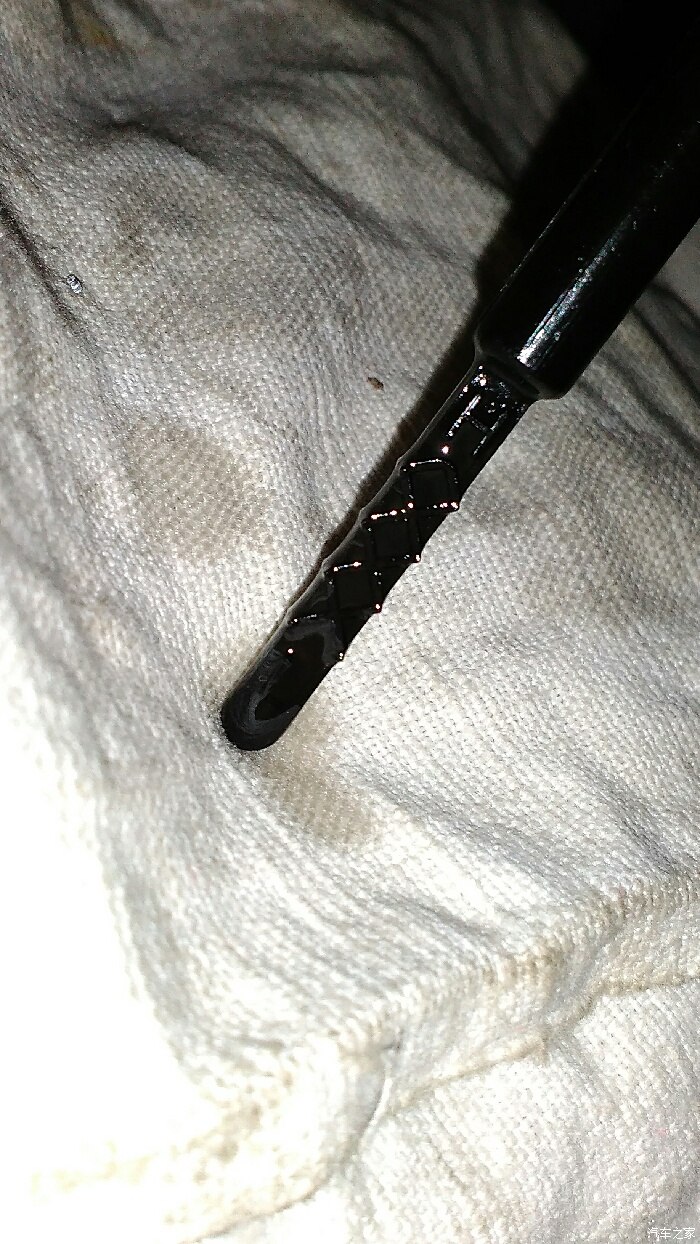

从里边擦出来的金属屑,卫生纸上边
正确装法

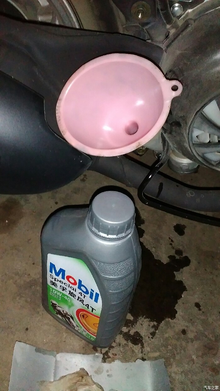

漏斗被我用卫生纸里外擦的干干净净

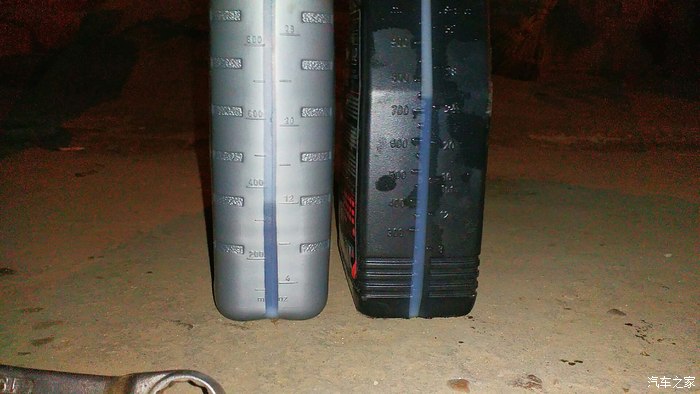

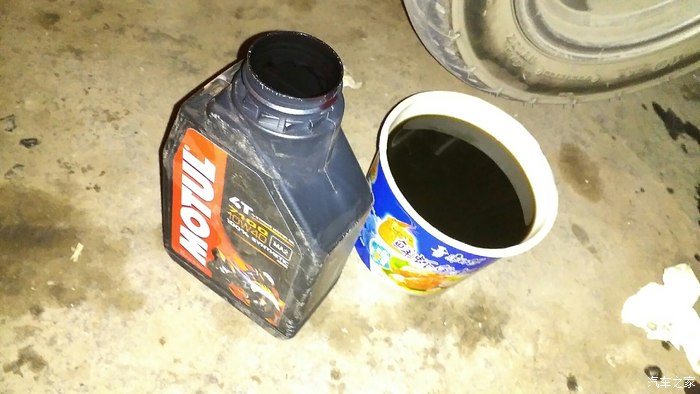

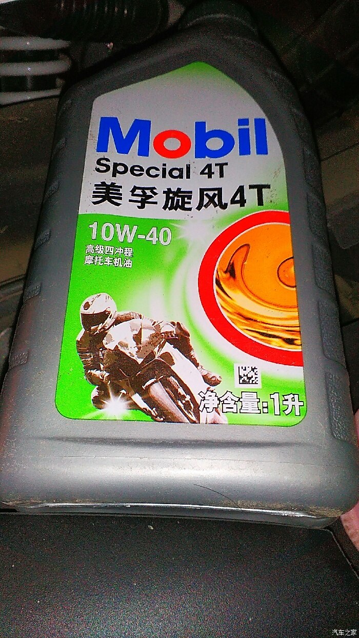

妹夫旋风4T10w~40矿物油,磨合刚好
加进去650ml
剩下350毫升

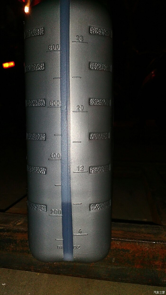

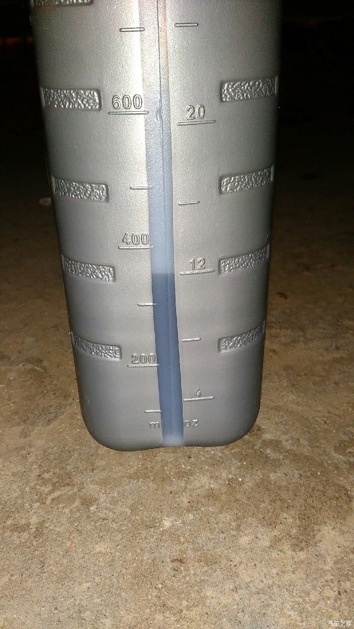

找了个7100的空瓶测量放出多少废油

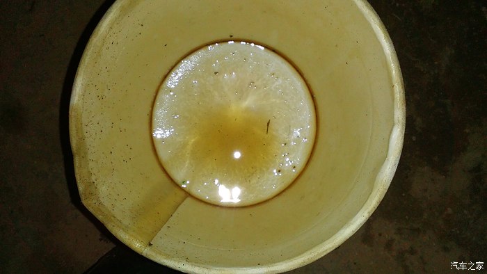

面桶底部沉淀的脏东西
放出大概740毫升、(之前有网友说听你机油交换容量为600毫升,其实是没有放的相对彻底,我把车子斜过来放的,能放出来的极限了)

再加进去100毫升,回家。我是在车行自己换的,自己干心里踏实!
屌丝的夜宵,感觉已经很幸福了

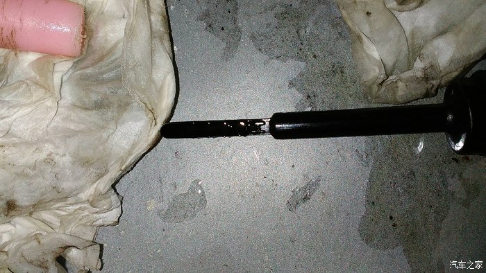

酒足饭饱最后看下油尺,刚刚好!跟出厂一样多,放出来740毫升加进去750毫升,再减速漏掉的约十毫升,实际加进去真好740毫升

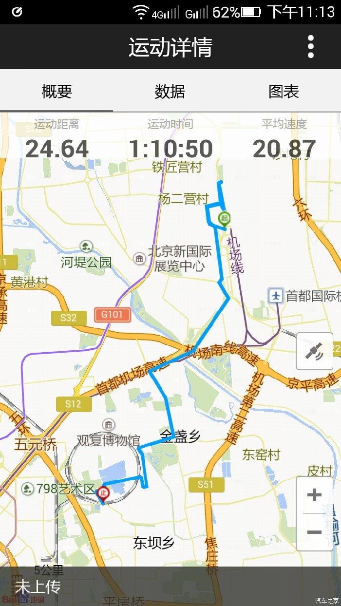

今晚不太完整的路线图
