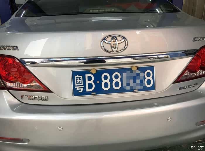

这台丰田凯美瑞已经有14年了,14年来,兢兢业业,为家人遮风挡雨,从没在半路抛锚过
老爸也不舍得卖,就给我开了,也一直很好开,就是太过“大叔”了。刚出来社会的我,这是我的第一台车,我对她也是非常爱惜,勤于保养,但是开不坏的丰田是不存在的,车子老了,抖动、异响就开始来了,一直烦人的加速异响得不到解决
人生第一台车,经验不多,避震、球头、半轴、轴头、机脚胶都换了,依然存在异响与抖动,让人心烦不已,甚至想卖车的节奏,很长一段时间都是放在车库。
为了情怀买单,价格是昂贵的!正想放弃时候,却是希望在明天,朋友的老爸也是开凯美瑞,介绍了一家同城的”丰田专修“维修店给我,说是中升迎宾4S出来的师傅,抱着去试一试的节奏,结果还真的修好了
而且一次性解决了问题,虽然丰田车子不难修,但维修经验真的很重要,也可能因为是我经验不足被人坑了
刚开始不怎么相信的,但看着维修师傅带着耳机听诊,油门加速测试,一句果断的话语:加速异响是因为平衡轴问题、抖动是因为进气管老化,需要拆平衡轴,但需要放掉机油更换。刚开始以为又要被坑了,想开走的了,但是维修的师傅说:包修好,不修好不收钱。所以试试吧,拆下来一看真的有零配件碎裂了,然后导致加油异响
