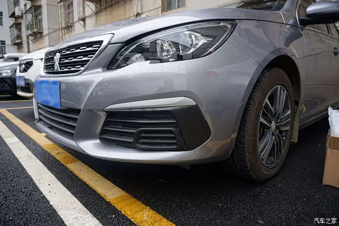

首先放几张没有雾灯的照片吧,没有雾灯,看起来下面总是少点什么的感觉。
车身侧面角度
车身侧面角度

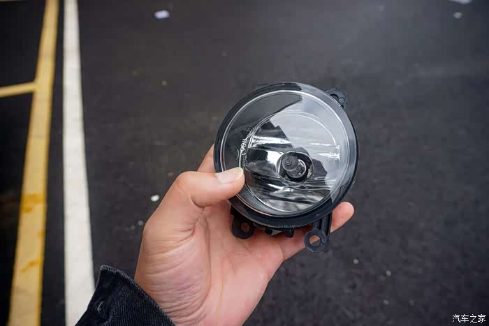

雾灯,拿着挺有分量
我也不知道是不是正品,反正我只是用来装饰用,也就不去深究这些问题了
