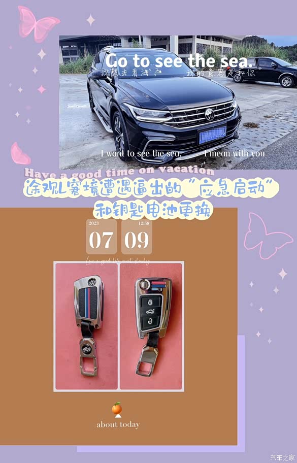

??前不久,与老婆一起驱车6公里去工业园区咨询一些装修方面的事情,在路边停好车后,发现手触锁不了车门,只好掏出车钥匙🔑锁车,可是也锁不了,这才意识到车钥匙没电了,于是直接将车停在那里就进去考察了。不一会儿就接到电话,说有大货车要进入厂区,需要移车,我只好听命。只有短短十几分钟,车内温度已经让人瞬间暴汗。进去车内,能打开电源,可是怎么也启动不了车子。于是只好说明情况,那边小姐姐也很大度,只好通知叉车师傅远距离卸货了。
??我在车内暴汗如雨,不知所措。突然记起什么“应急启动”,于是看到了方向盘右下边的钥匙图标,我以为应该是戳破这里露出像以前车子启动的那种钥匙孔,于是拿机械钥匙用力戳这里看看能不能露出钥匙孔,从而用机械钥匙启动车辆。可是试了几下,感觉有点厚度,怎么也戳不破。只好百度有关情况,看到的都是怎么换钥匙电池的文字,基本于事无补。于是心里埋怨老婆平时都带着自己的钥匙,可今天偏偏不带,正在汗流浃背、焦躁万分的窘境时刻,这边公司知道了情况,马上派一小妹妹开着大众迈腾送我回家拿备用钥匙。

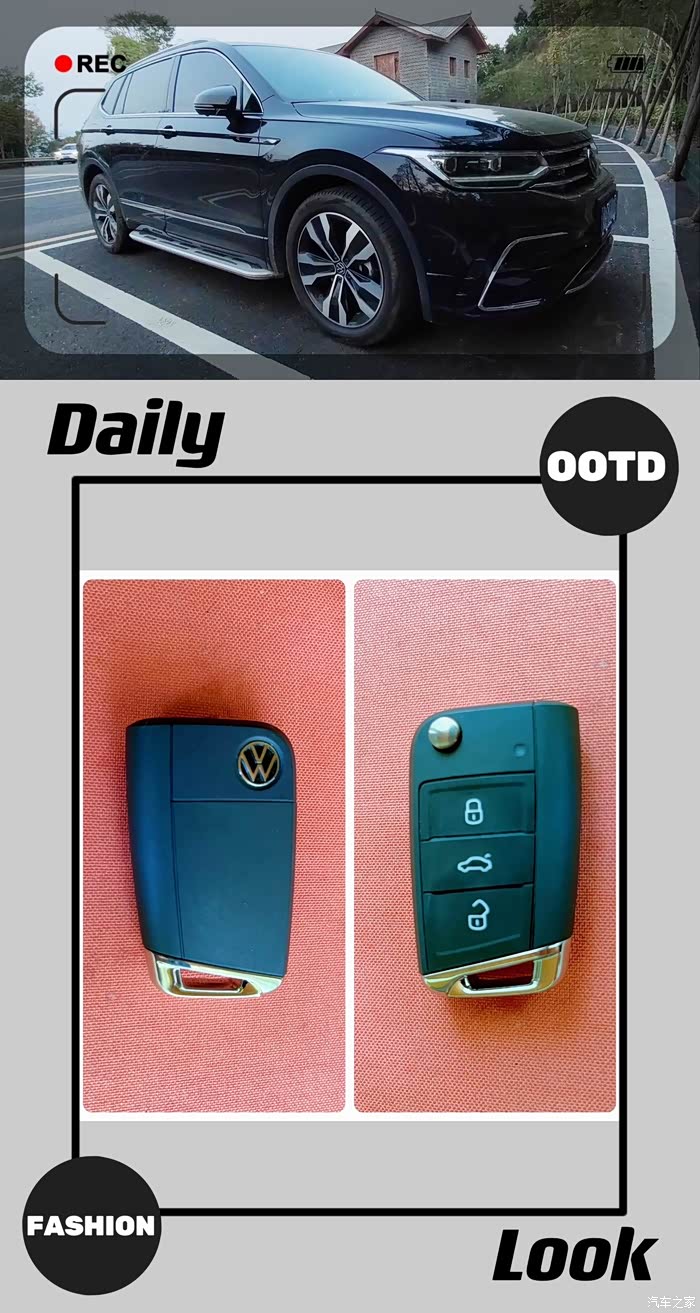

??其实,我记得大约半年甚或两个月前车机系统都有提示:钥匙亏电了,需尽快更换。我也最近买了电池,只是没有及时更换,才闹出如此可笑的“举动”。于是重新翻阅车机手册,才搞明白“应急启动”位置在方向盘下方,组合开关侧右侧,原本插点火开关的位置。启动方法就是将遥控器靠近钥匙图标位置,同时按下启动按钮,即可启动发动机,在钥匙没电时使用此种方法。悔之晚矣,失去了一次试验机会。

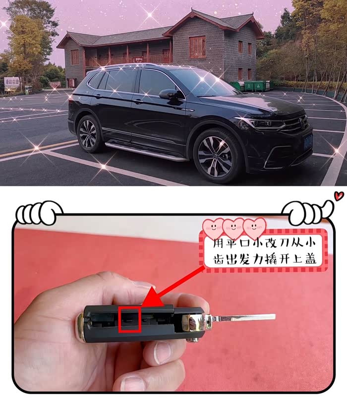

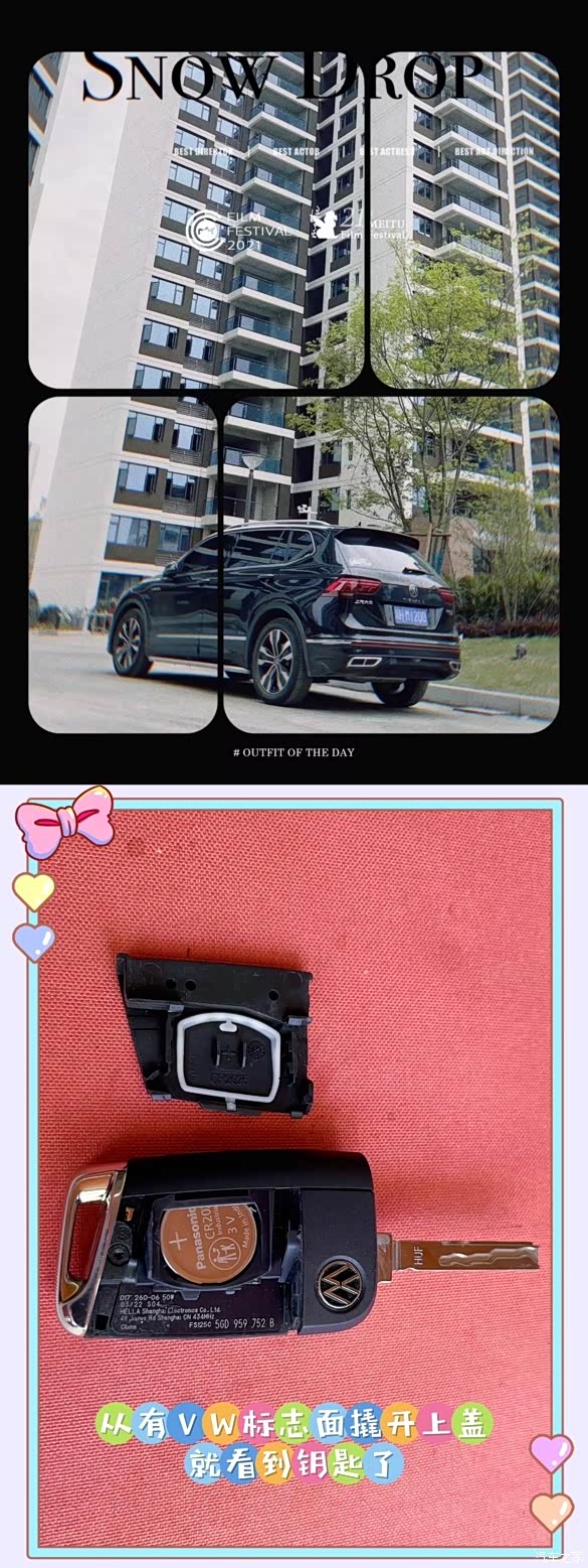

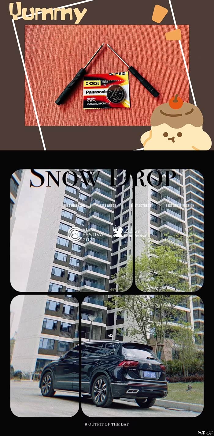

??笑话讲完,顺带说说车钥匙更换方法吧。1、按下遥控钥匙按钮,弹出机械钥匙露出钥匙空腔;2、左手持机械钥匙端,注意大众Logo向上,右手用平口小改刀在遥控钥匙中间空腔中心小凸起处向上撬动,稍微一使劲儿就可以将电池盖上端撬开;3、掰开电池盖的另一端就露出旧电池了。用牙签插入电池边缘豁口处,轻轻一翘就可以取下旧电池,将新电池带数字型号平面朝上安入电池槽中,扣上电池盖压实即可。

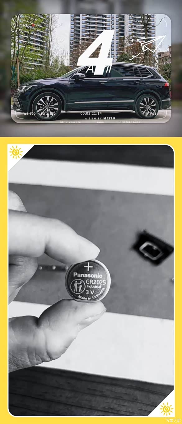

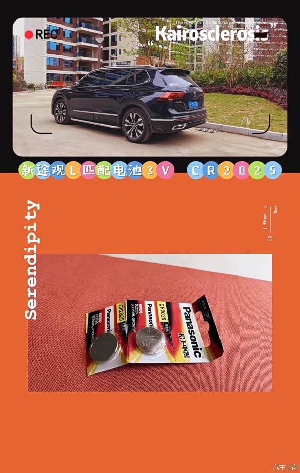

??几点注意事项。1、22款以后途观L车钥匙电池为3V CR2025碱性电池,与3V CR2032老款钥匙电池外形差别不大,只是两者厚度相差0.7mm,所以记住按电池🔋型号购买。2、保持钥匙头凹槽的清洁,裤兜或包内的织物纤维和灰尘容易进入凹槽,这些杂质会影响钥匙的正常使用。3、钥匙亏电车机系统会有提示,此时就应立即更换电池。
