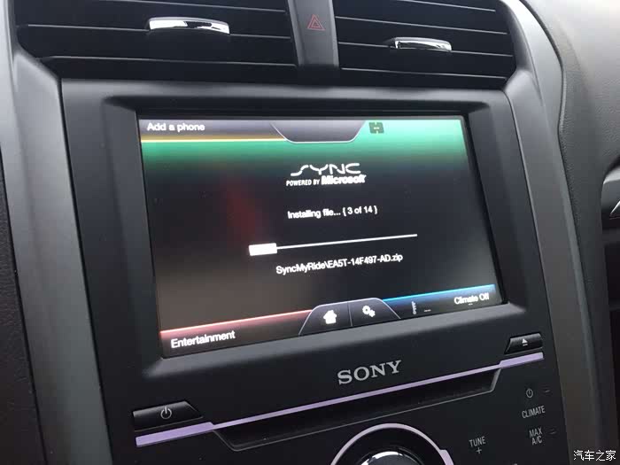

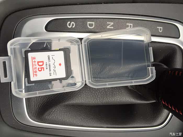

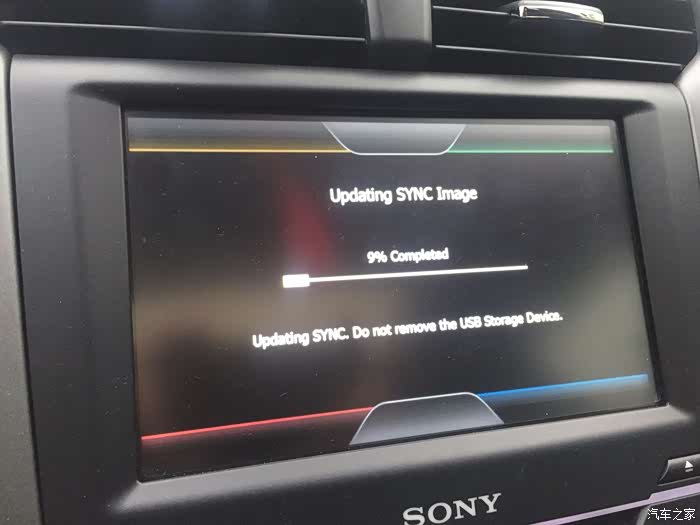

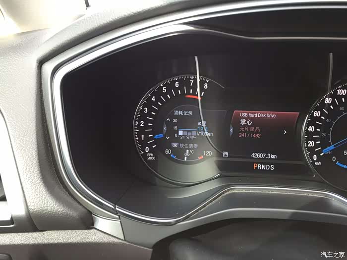

插入U盘自动安装,这个很简单

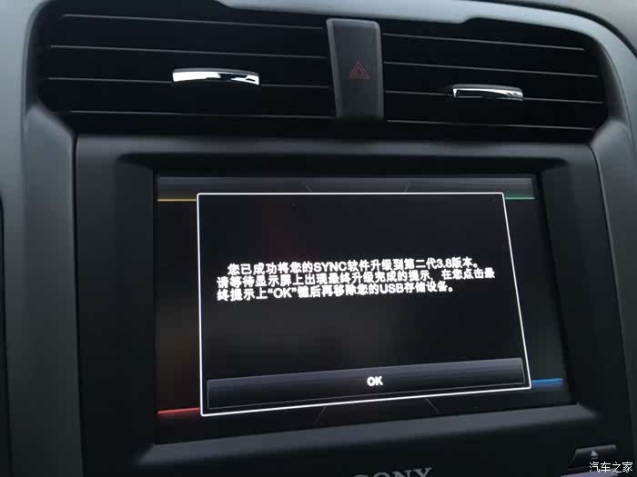

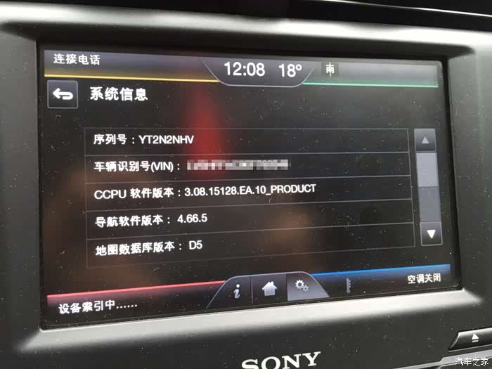

因为是抢先版所以还不完美,不全是中文
升级成功

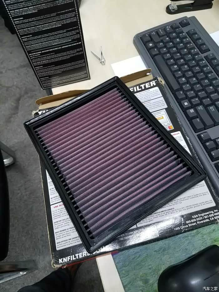

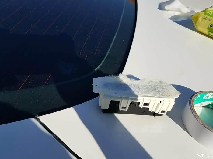

看好多人自己换空滤,我也搞一下,不难
这空调滤应该是上次暴力安装所致

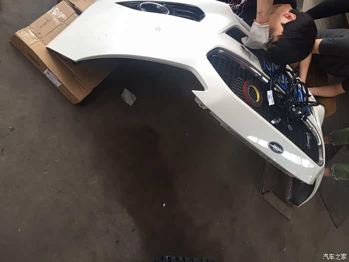

开始搞自动泊车,因为当时ABS线束全国没货,分两次装的,第一次只装了前四雷达
挖洞是个细活
比较完美

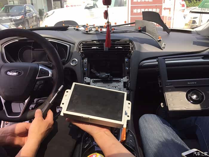

开始安泊车开关
拆
接着拆
安好了

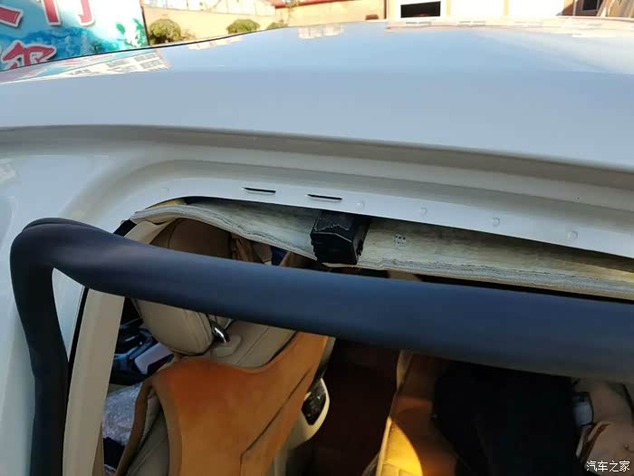

安装隐藏行车记录仪,把视频信号接到中控大屏了
安好

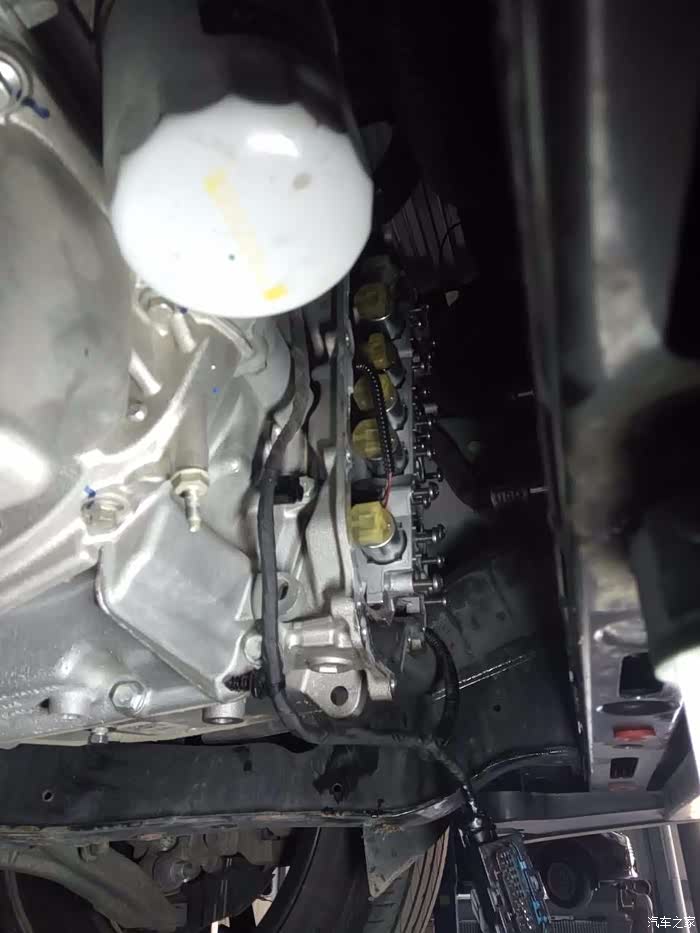

电磁阀倒挡异响,索赔了

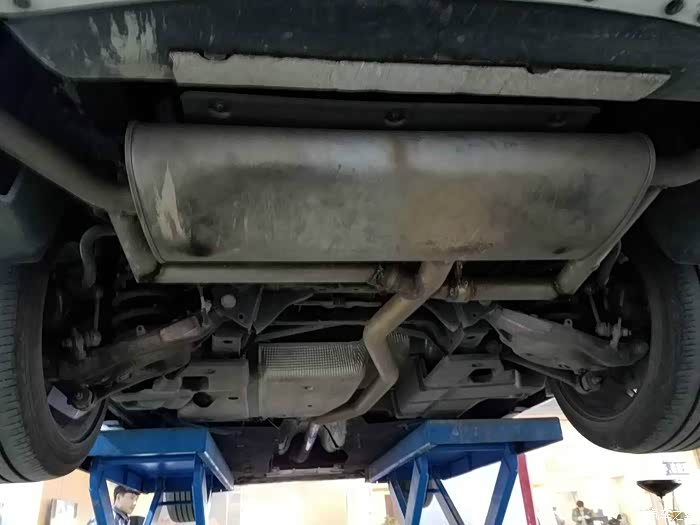

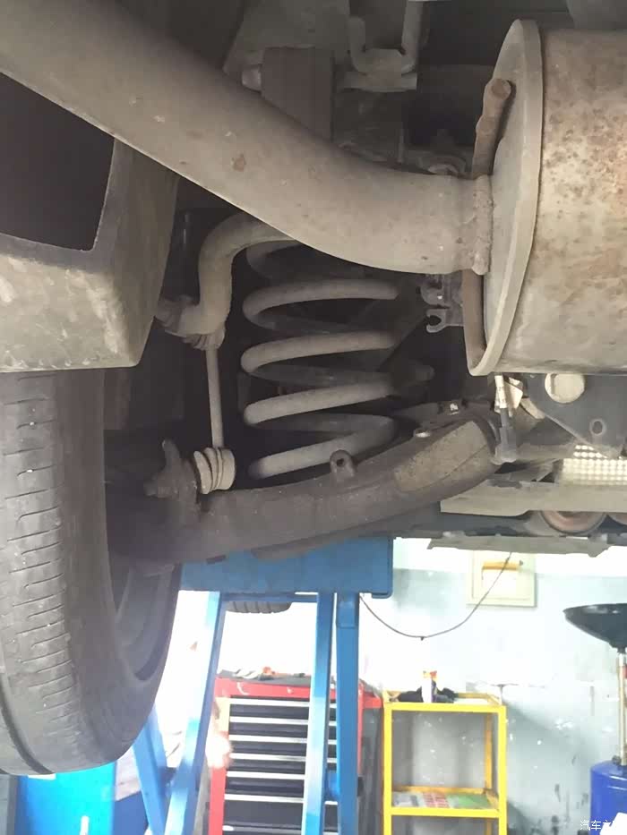

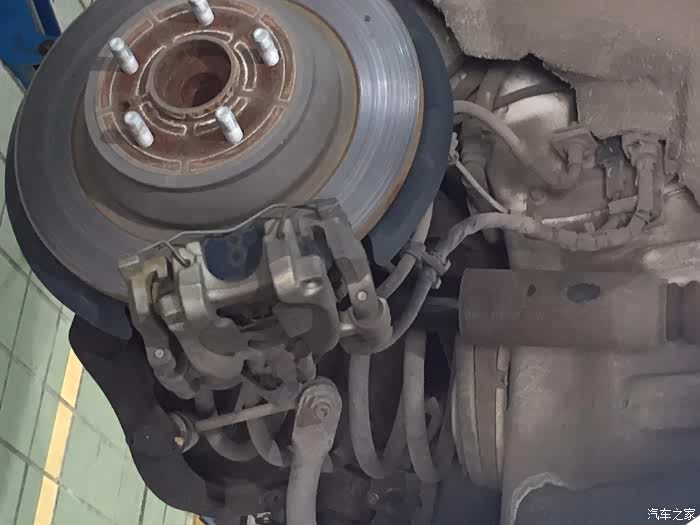

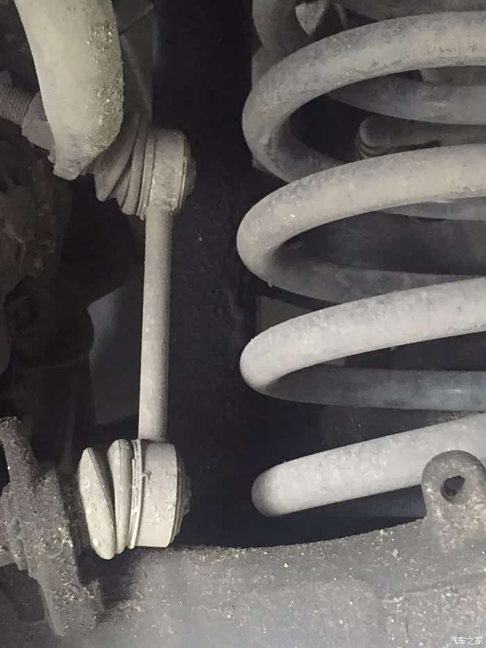

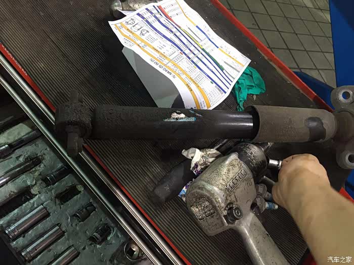

等了半个月,才通知去取车,结果发现,最后避震漏油了,接着索赔,没出保任性,不过坏的很匪夷所思,我又没开车去越野
一层油泥
估计漏了有一阵了

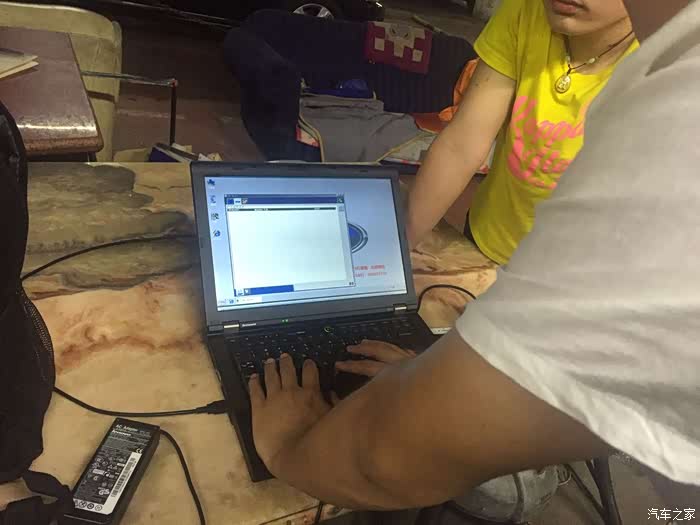

刷SCT
线束有了,接着搞自动泊车,后面六雷达
看着就结实
新线束跟旧线束对比

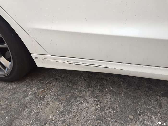

电动车刮的,轮毂也花了
猜猜什么情况

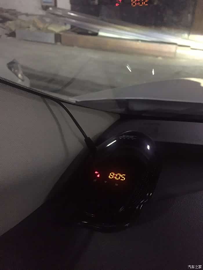

买了一个电子狗,总跑长途放心,自己布线
能藏的都藏起来

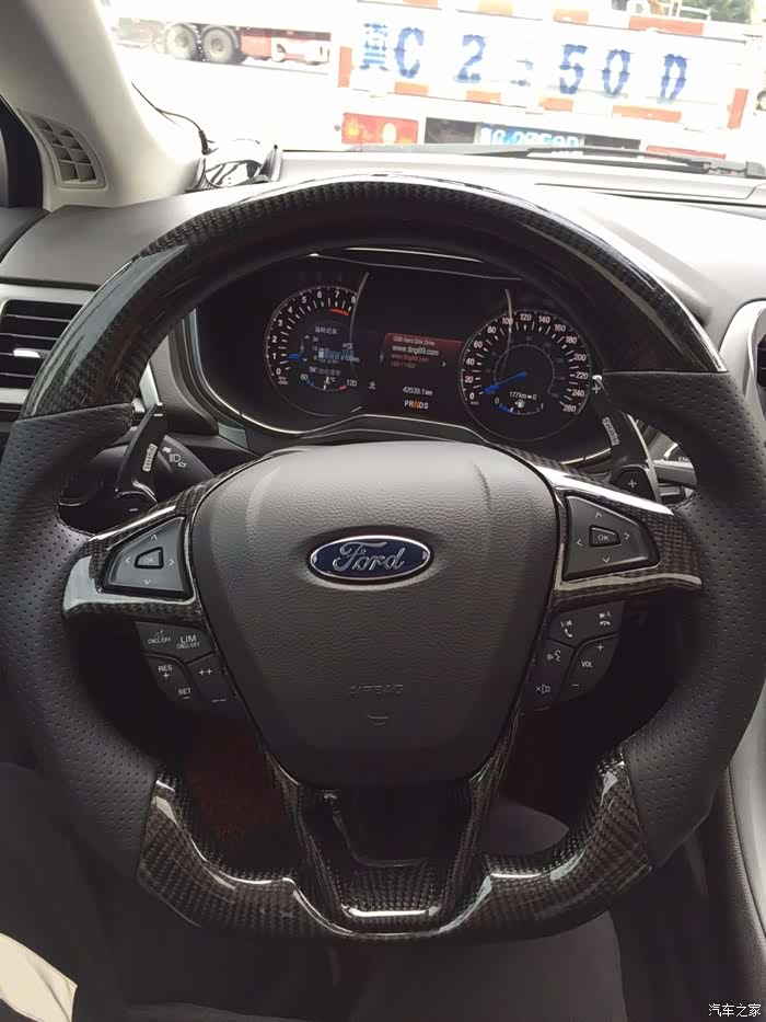

碳纤维方向盘上车

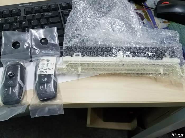

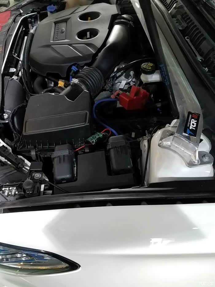

安装远程启动
匹配新钥匙,刷远程启动界面
新钥匙

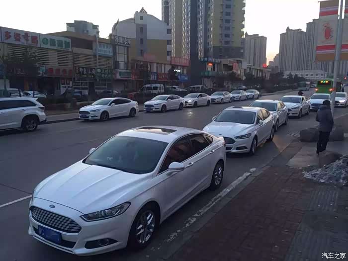

群里人结婚,就是车多,没毛病
多吗
一条长龙
远远望去

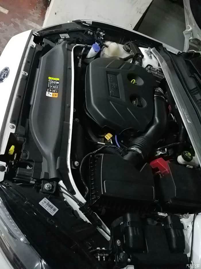

空气滤拿下来洗洗,洗洗更健康
发动机舱必须干净,不是表板蜡,发动机舱镀膜,不沾灰

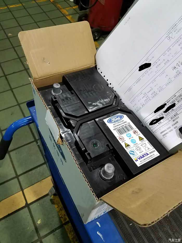

最近流行换电瓶,我的也挂了
拆

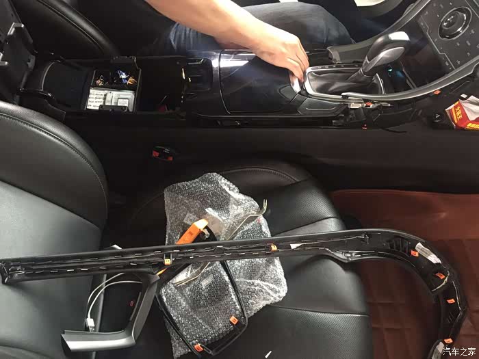

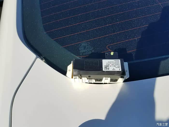

帮朋友订的远程启动配件到货
开拆
啥也不说了,费手
用了四十分钟拆它
手上全是伤
让朋友远程一下远程启动

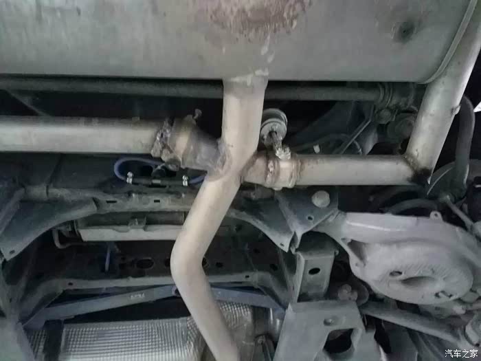

穷玩穷乐,朋友在原厂排气基础上给焊的阀门排气
屌丝一枚,品牌的买不起
