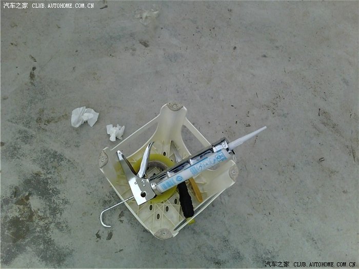

这是作业用的工具:玻璃胶+胶枪+刀子+起子+胶带纸+小凳子+千斤顶(干什么用的呢?接着看就知道了)
为什么用玻璃胶呢——优势:玻璃胶是防水的,所以可以放心洗车了。玻璃胶是软性的,所以不怕颠簸几天就裂开。玻璃胶离干透粘牢还有一段时间,所以你可以慢慢来,如果出错还可以调整

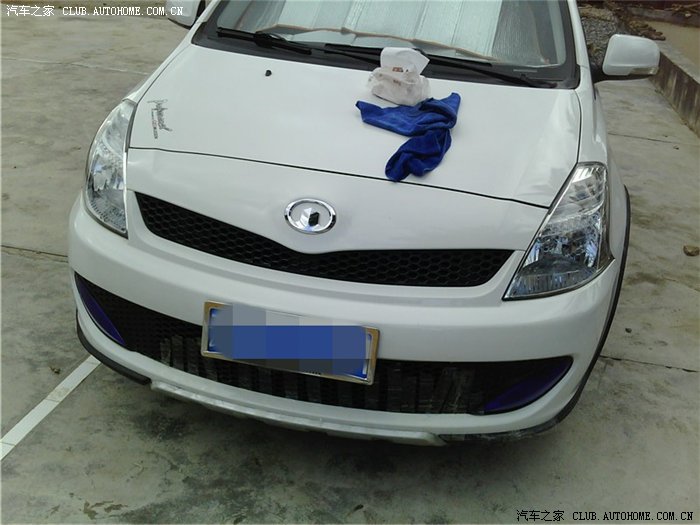

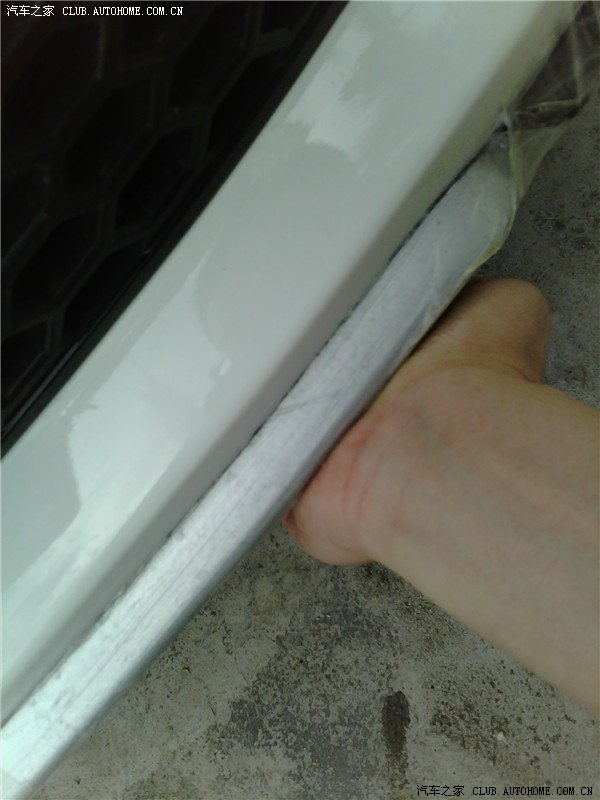

动手钱看看给撞什么样了(头天晚上走山路,路况不熟,掉坑里又脱臼了

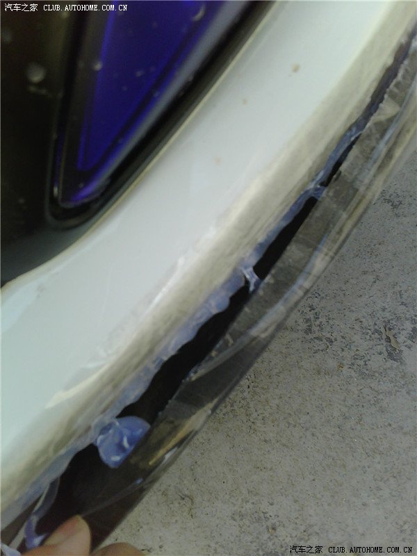

拉近点看看,黑色的这块也开了,擦

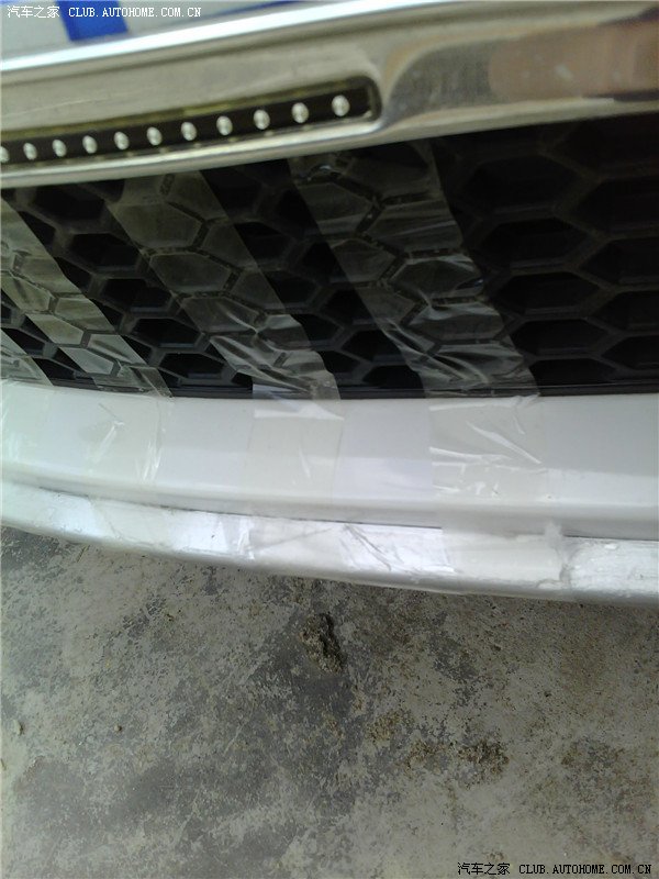

开始动工了,先用胶带纸在塑料件和保险杆上贴一下,预防等会有多余的玻璃胶弄上去,不好处理。

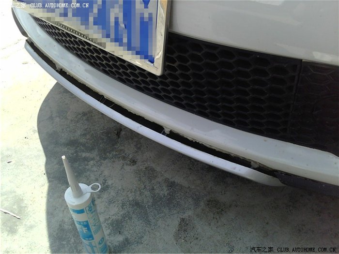

打胶水了,注意对好位置多打一些越厚实越好,特别是4个塑料钉那里,要在下方也打一些胶水,以便对它们进行固定。

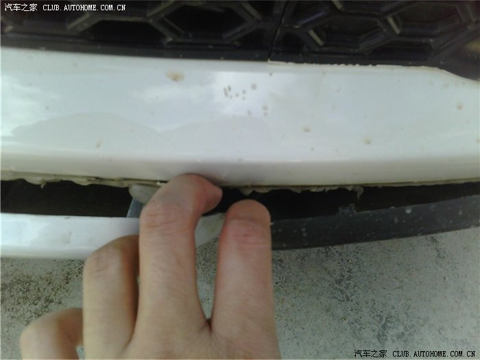

打完胶水后一定要手脚并用用力按一段时间,胶水成型后就可以进行下一工序了

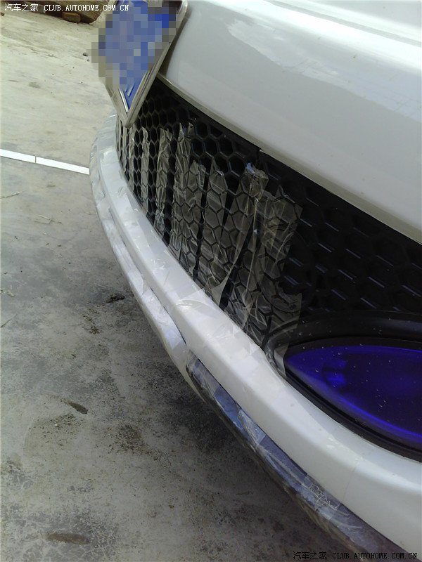

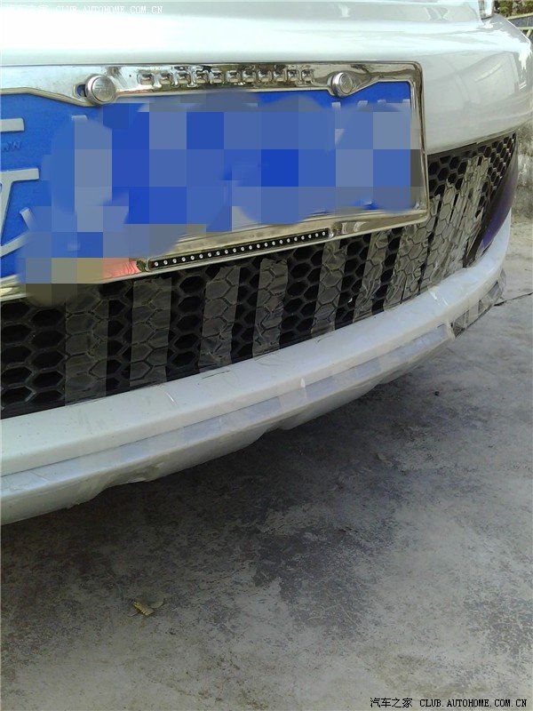

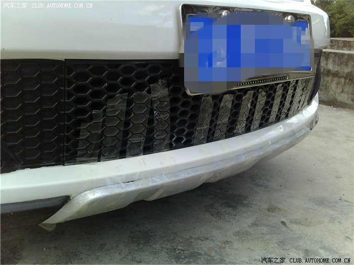

玻璃胶本身是没有拉力的,所以要给点力,靠什么呢——胶带纸啊!沿着贴一圈说
终于完工了,耗时22分18秒

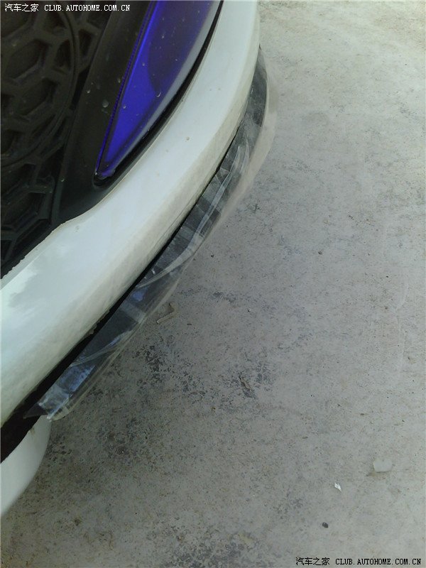

相当无语——有TX说这样很影响美观(胶带纸)。TX   等胶水干了以后你拿掉胶带纸,什么痕迹都没有了说。(注意第4张图——我留了保护性的胶带纸捏)
