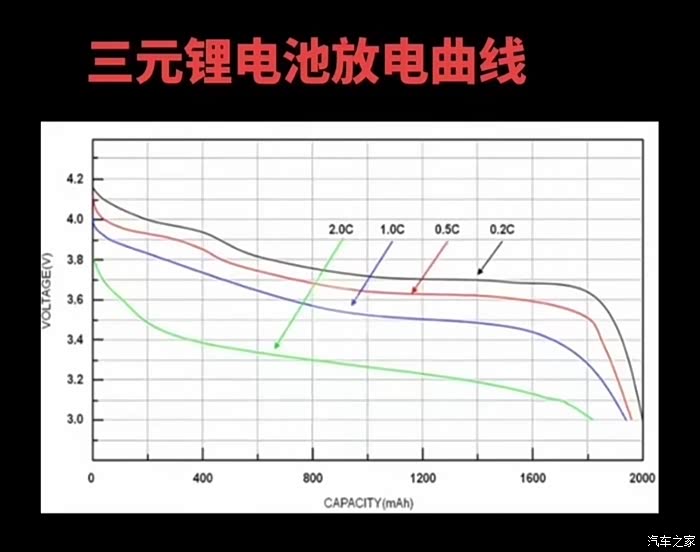

三元锂电池电压随容量而变化
其次,三元锂电池组队后优势明显,电压随容量有比较明显的变化,使得BMS系统能够通过检测电压得知电池容量情况,以实现主动均衡,减小电池之间容量差异、提高电池组的一致性。
