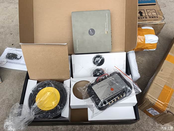

先来一张这次改装材料的全家福。
功放前面已经说过,也是选用的惠威DSP功放410。就这点材料,到手已经5000元了,是目前单一改装项目中花费最高的。

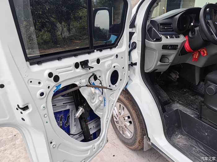

接下来的拆车门饰板,贴止震板都属于轻车熟路手到擒来,毫无难度可言。一切都有条不紊的进行着。

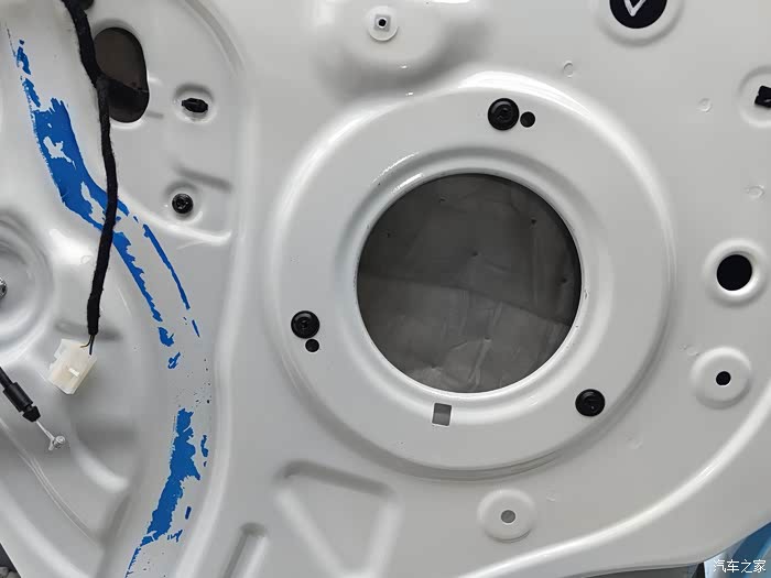

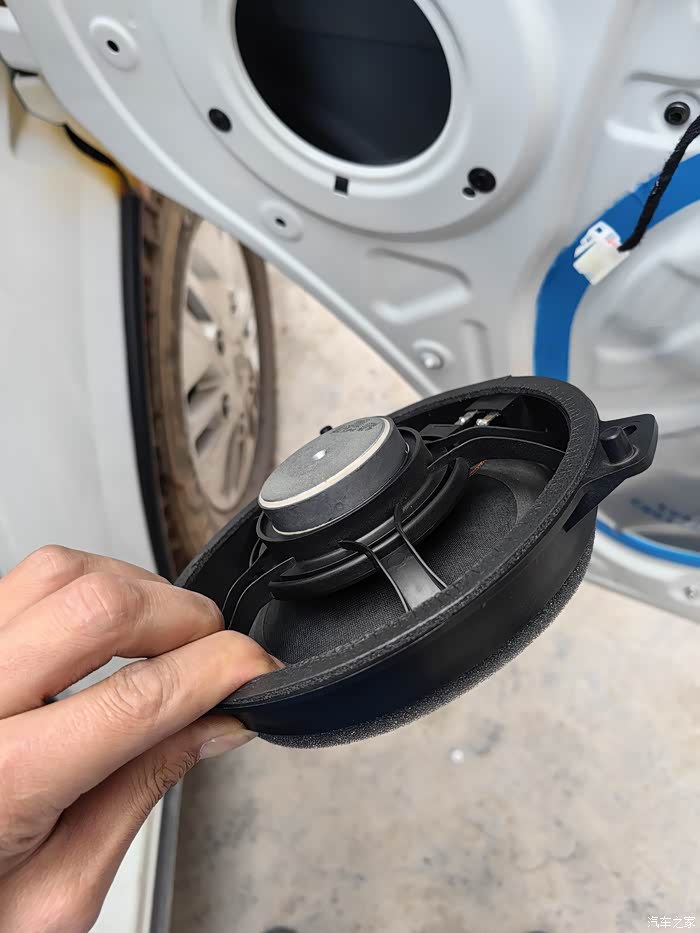

原车喇叭,看着非常单薄,也难怪声音不好听

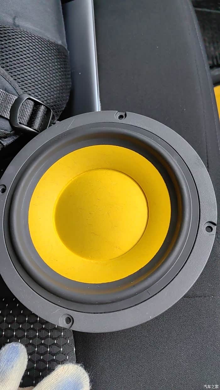

新鲜出炉的惠威D620喇叭,别的不说,就那看着极其夸张的大音圈,就知道这货并不普通。

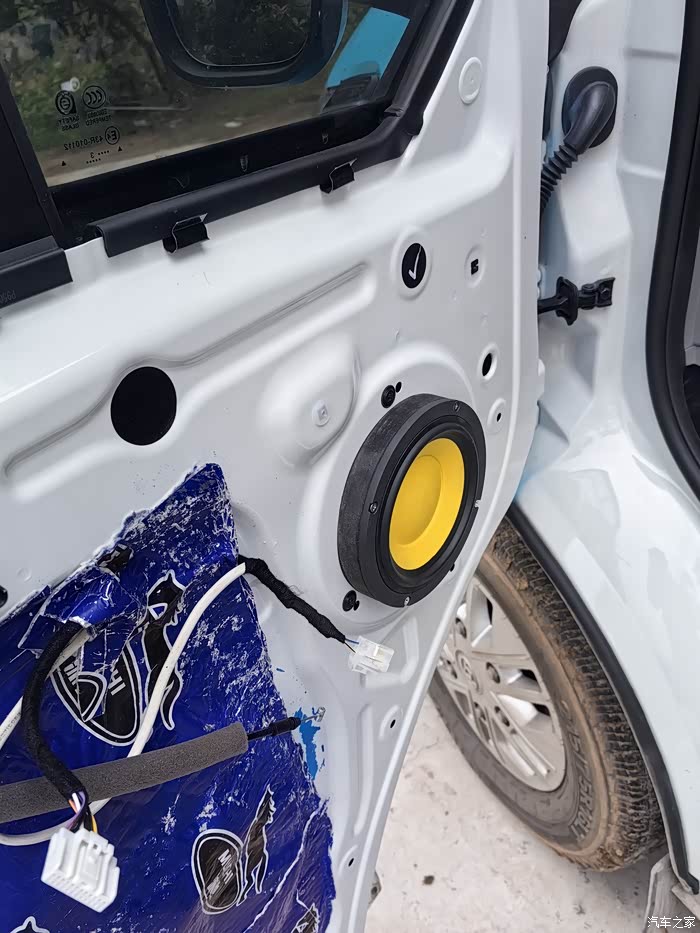

为了应对30HZ的重放低音,喇叭下面特意加了吸音棉

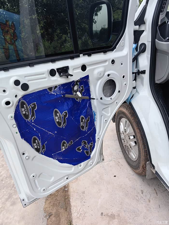

里面的止震板全方位无死角贴满。
车窗玻璃升降电机孔也用一整张贴满
最后加喇叭垫圈,装上喇叭就可以试音了。
经过一下午的折腾,低音喇叭安装完成,装上车门饰板,随便放了一首歌,效果的确好了不少。已经可以和装有10寸低音炮的系统一较高下,低音量感足而不乱!

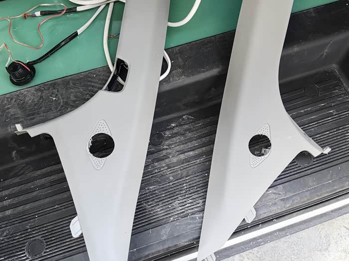

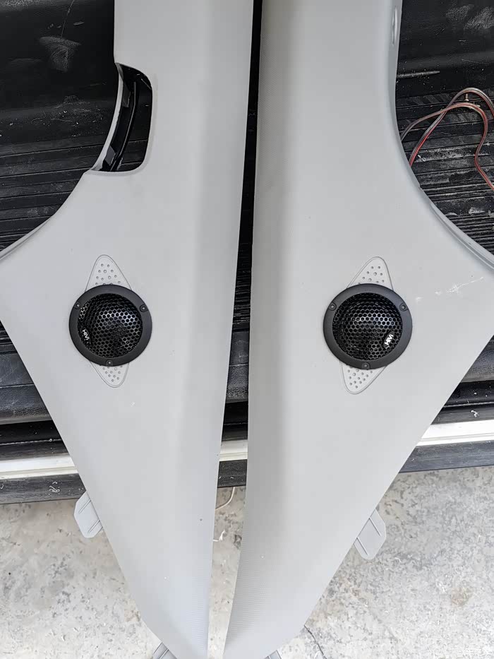

趁热打铁接着装高音喇叭,当然,高音不是随便乱装的,为了相位和指向性最佳,我选择开孔安装!其实不开孔,内部空间也是足够的,但将高音放在A柱饰板内高音的指向性会受到较大影响,听歌的时候会使声场混乱,定位失准。毕竟只有两声道系统,声场定位是非常重要的。
拆下A柱饰板开孔
装上高音喇叭。
施工过程并无任何波澜,直接一气呵成。

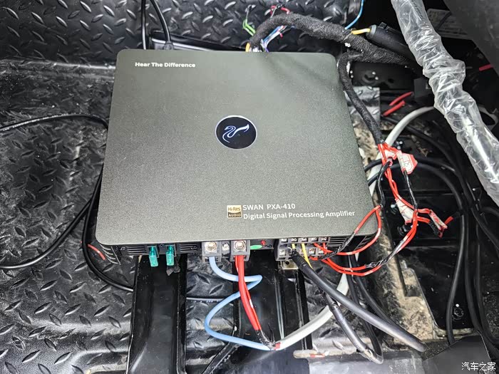

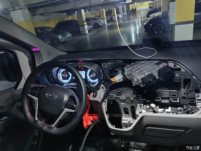

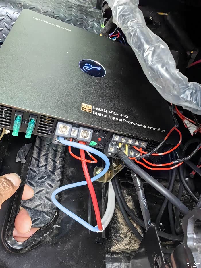

喇叭安装完成后,接着找位置安装DSP功放,一开始感觉功放体积很小,前工作台怎么也能找个位置装上,所以就开始了拆车之旅……
先看多媒体主机附近,结果很遗憾,结构过于紧凑,完全没有地方可以安装。

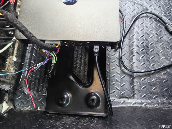

最终还是装在了驾驶席座位下
接上连接线,准备调音(请无视凌乱的线路)
接上V70专用转接尾线(线还是短了,中间剪断加长了的)

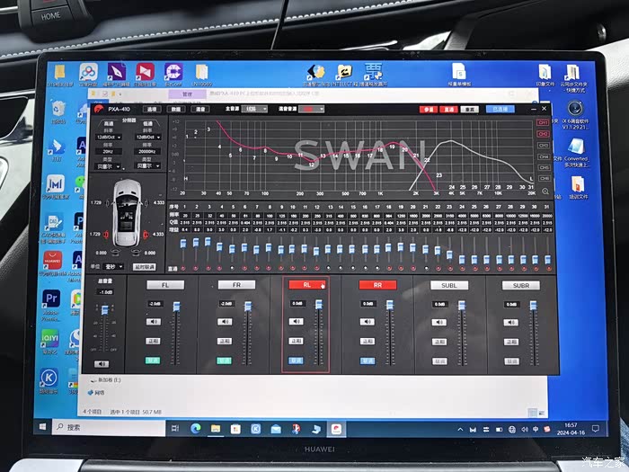

大致的频响曲线
由于我是比较喜欢低音,所以依仗喇叭的性能,直接把40HZ以下的极低频拉满,这样的低音才够浑厚深沉。
调音完成赶紧播放一首《阿姐鼓》进行测试,虽然不能爆棚,但中小音量听效果相当不错!
