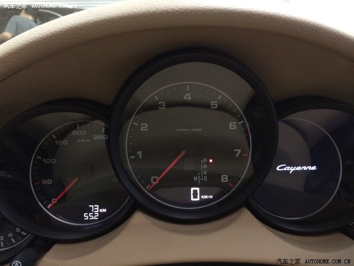

原车是显示Cayenne

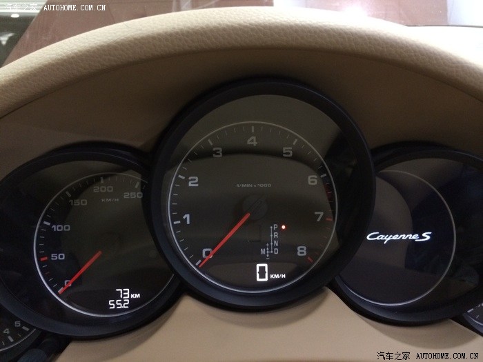

更改成Cayenne S

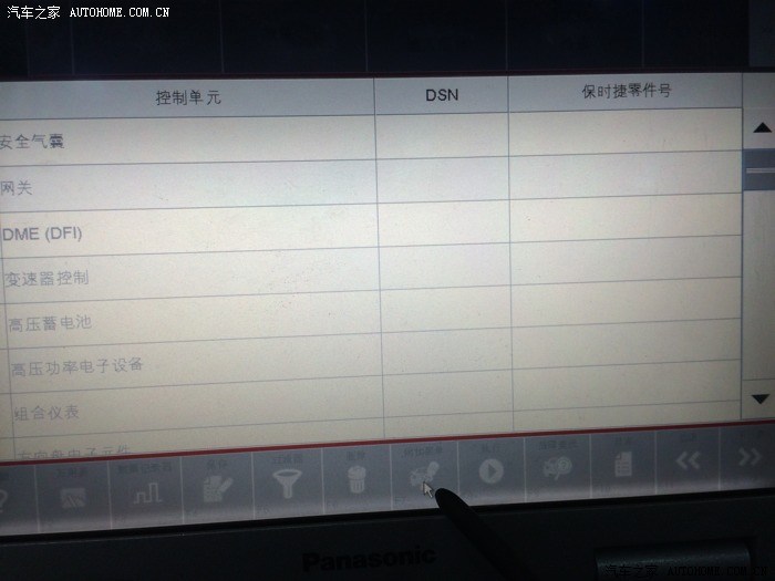

保时捷专用电脑介面,一,F7附加菜单

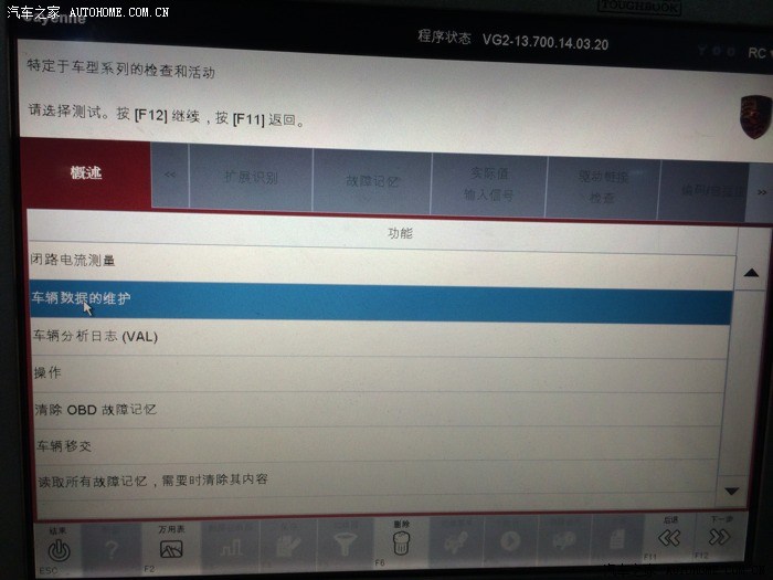

二,选择,车辆数据维护
点击确认

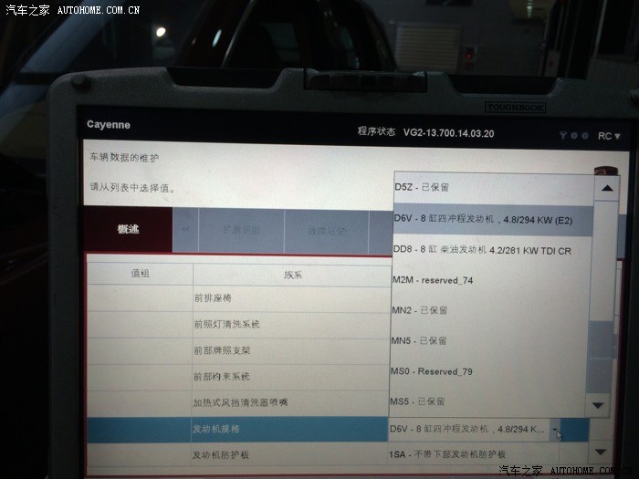

三,找到发动机规格选项
四,仪表上的显示只和发动机相关
五,如上两图选D6V配置会显示Cayenne S选D58双涡轮发动机就显示Cayenne TURBO

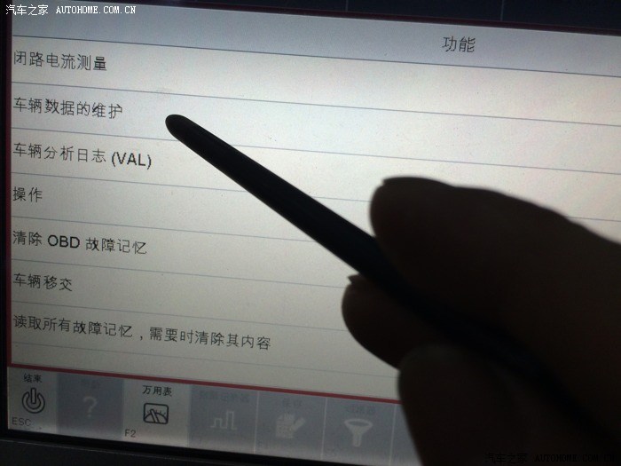

保时捷专用电脑介面,一,F7附加菜单
二,选择,车辆数据维护
点击确认

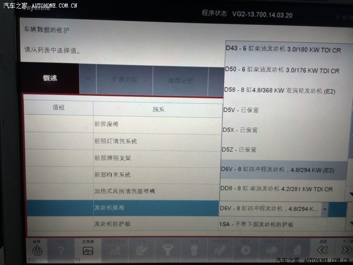

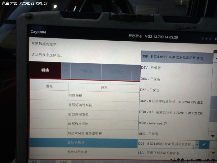

三,找到发动机规格选项
四,仪表上的显示只和发动机相关

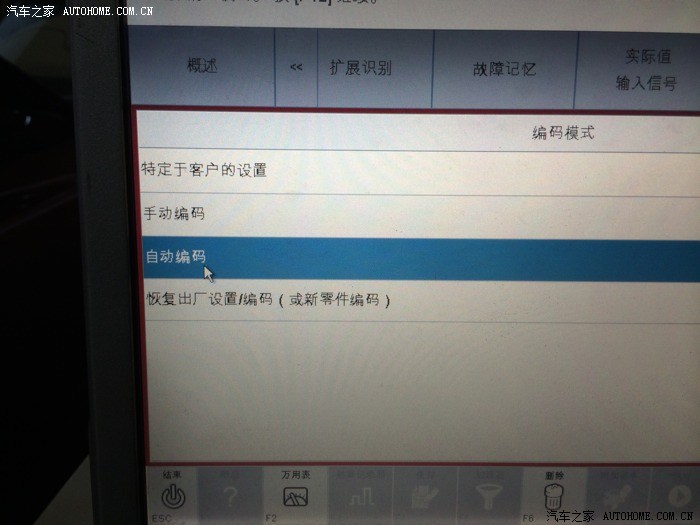

六,保存后选择全车自动编码,就完成了。
