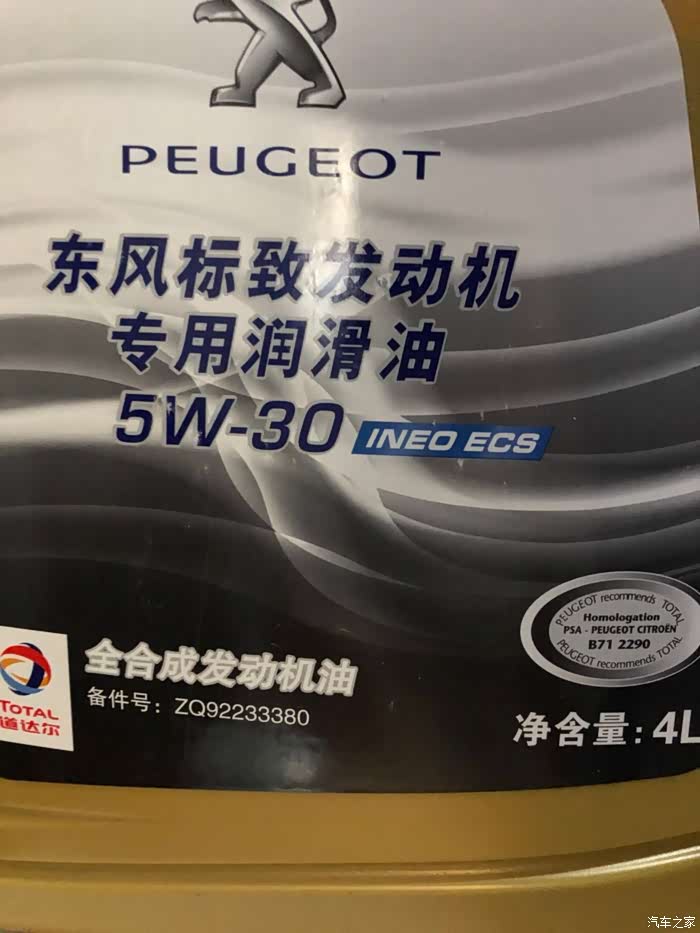

这款机油的售价为480元,同样属于全合成机油,但是注意该款机油的粘度为5W-30。不断的有询问4008是使用0W-30还是5W-30的问题,我的建议是使用0W-30。

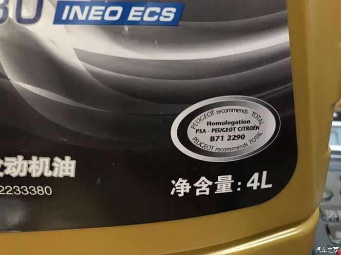

同样经过PSA的认证,认证编码B71 2290.
不知道什么原因,坊间传闻使用458元的5W-30比368元的0W-30要好,打开自己的机盖,看看标识,明确标识使用的粘度范围。

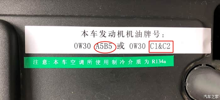

但是后面面标识的A5B5,C1&C2代表的却很少能说清楚,下面就国际润滑油规格体系进行简单的说明

标识中的A5B5,C1&C2就是要求机油符合欧洲汽车制造商协会的标准。
可以看出厂家明确要求发动机使用的机油标准是A5B5级别。
