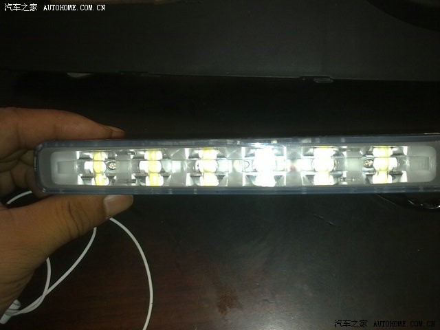

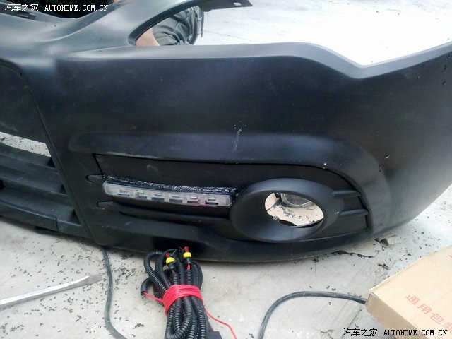

先看一下我选择的日行灯(下图)带凸镜的,绝对的亮,刺眼睛呢。

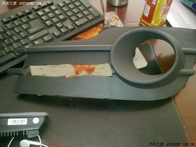

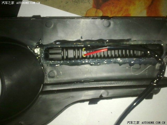

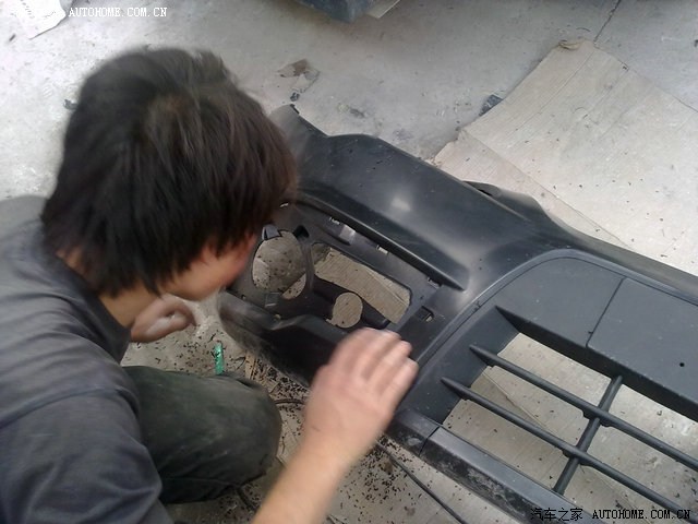

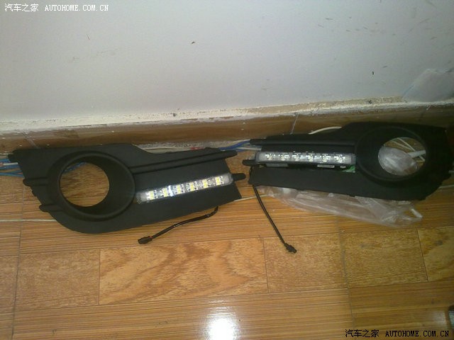

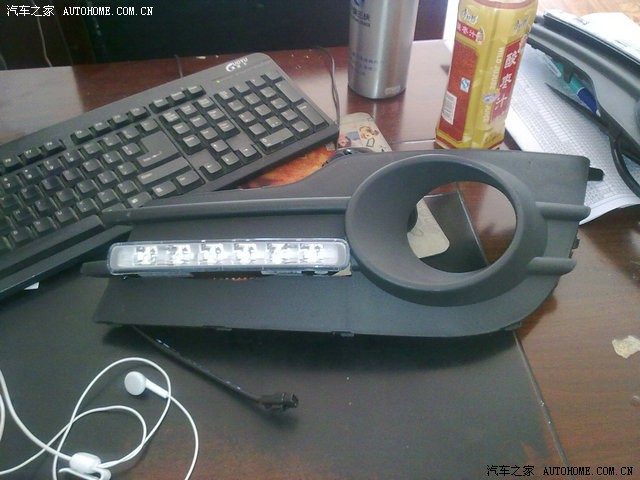

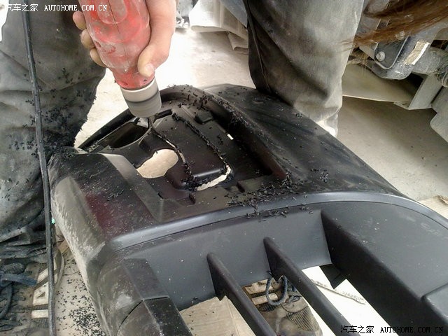

雾灯罩上自己开灯槽
继续,还算合适

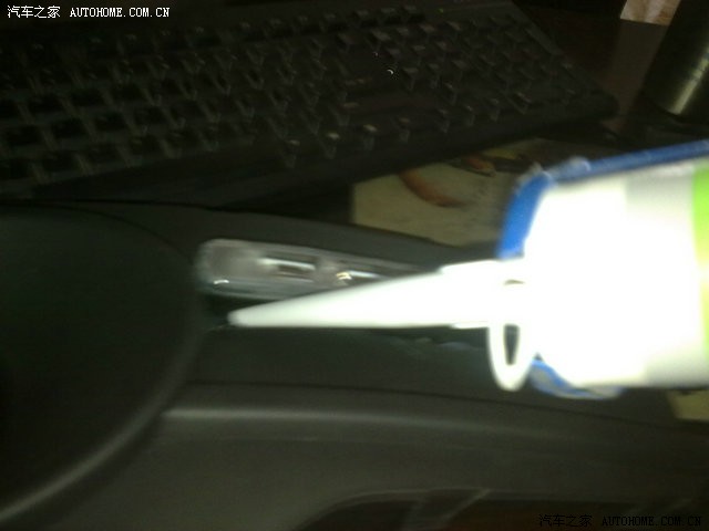

等待用热熔胶固定,外面用黑色玻璃胶装饰
开始固定
开始装饰黑色玻璃胶

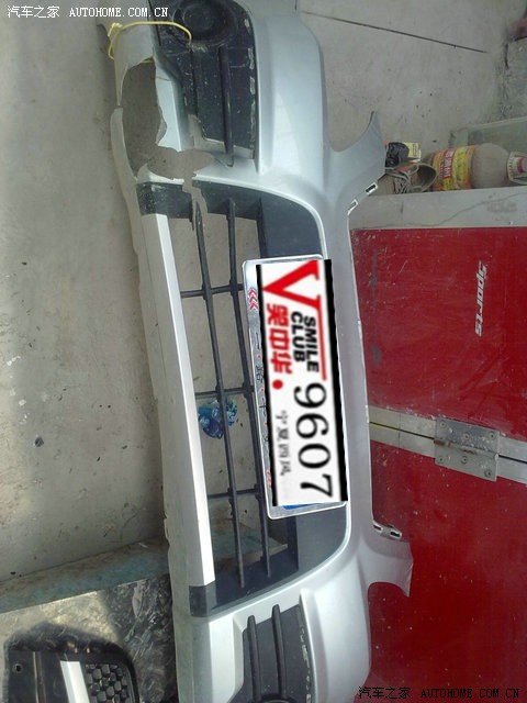

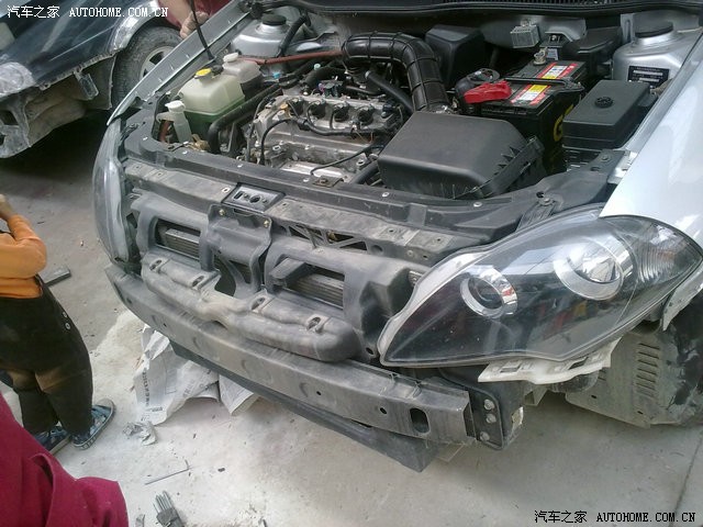

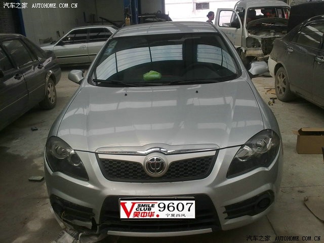

原车杠已经废掉了(注意左雾灯位置)

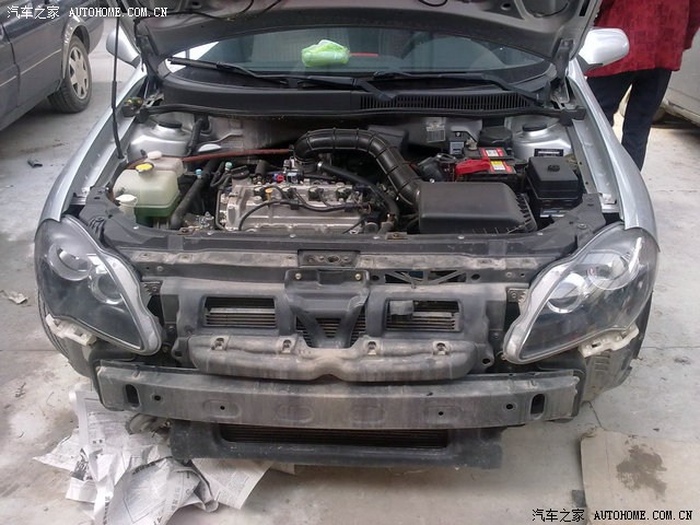

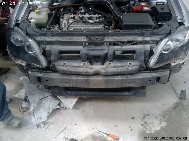

开始拆杠

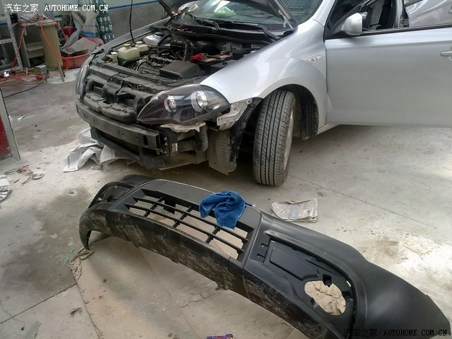

报废的前杠

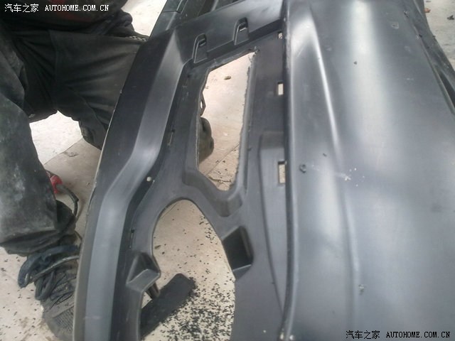

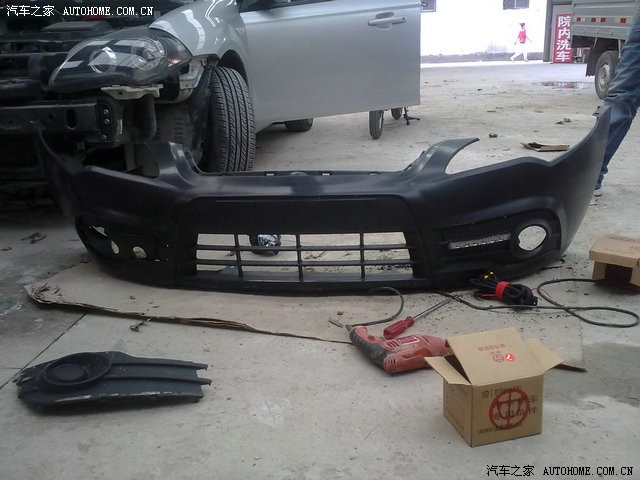

自己买的新德前杠

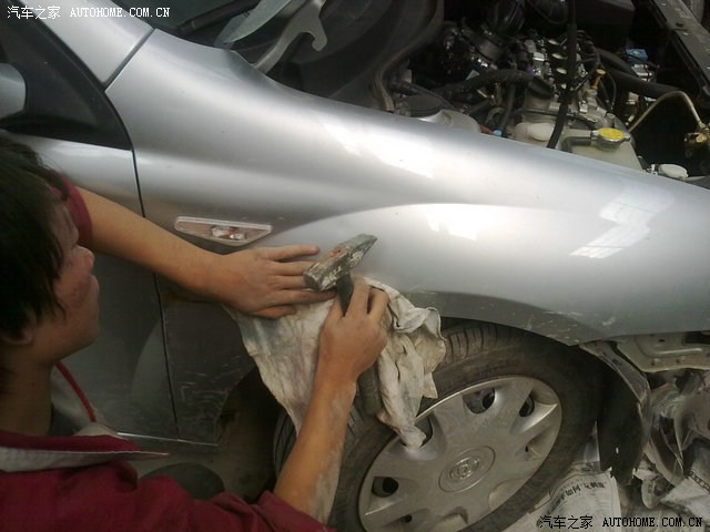

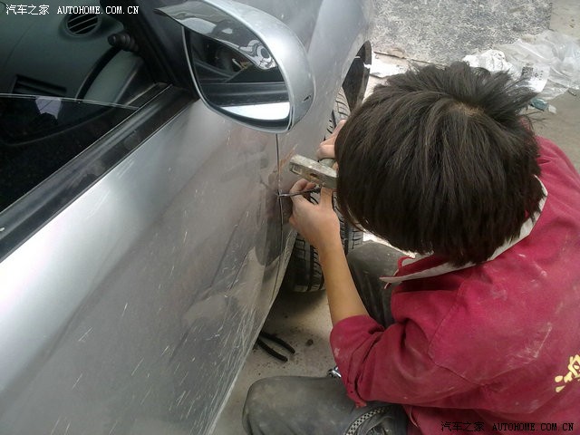

开始钣金了,心痛啊,

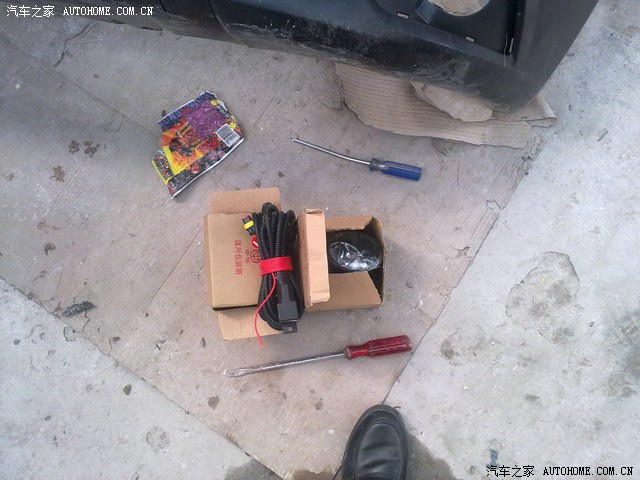

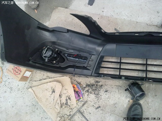

准备加装的雾灯
再看看自己做的雾灯罩和日行灯

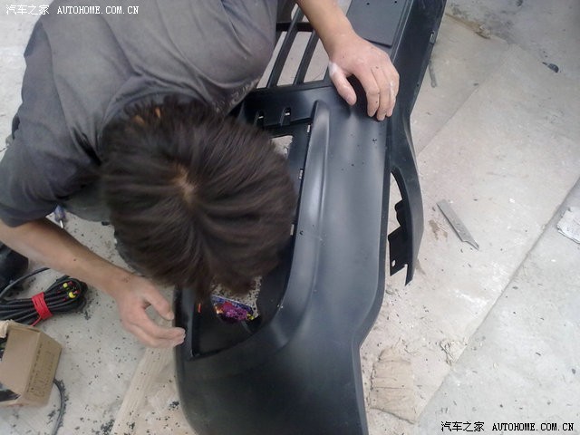

结果杠上害的挖孔

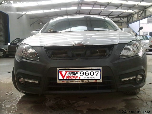

看看先安装上一个的效果
继续,另一边的

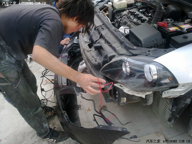

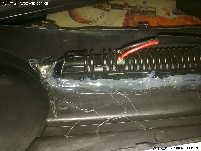

开始布线,烤完漆,明天再去朋友那接线,这里的工人只会钣金,不会电工,下面会有布线的图。

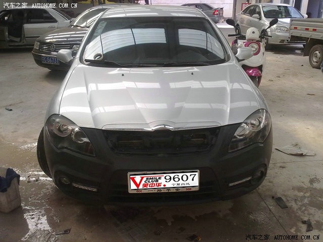

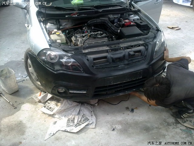

开始装杠了

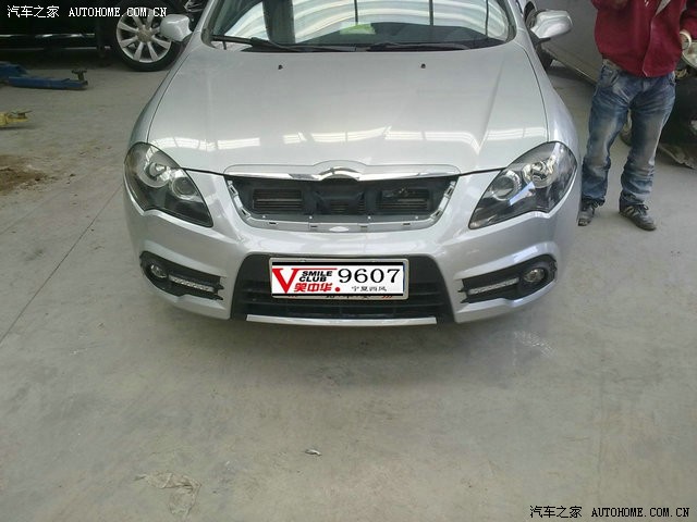

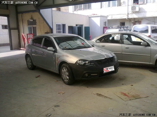

安装完成,看看效果

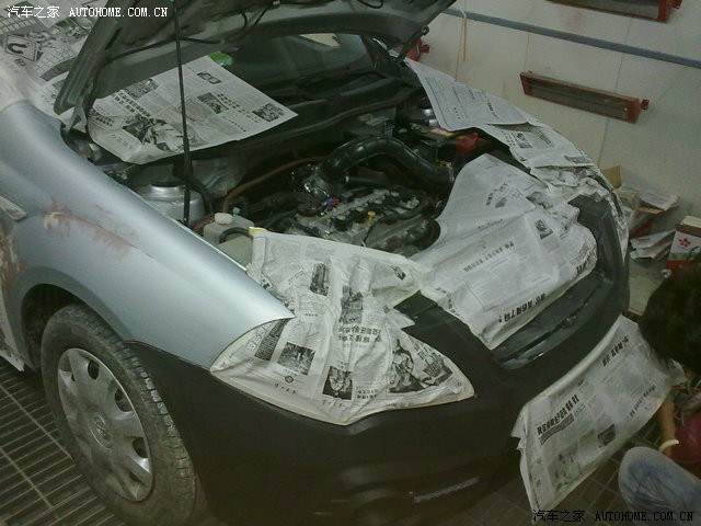

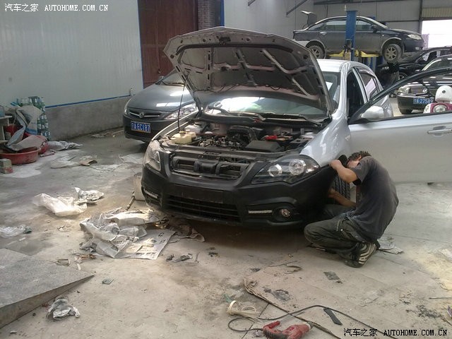

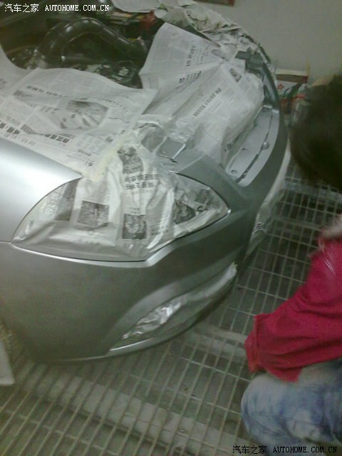

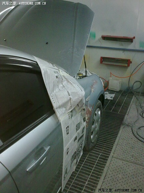

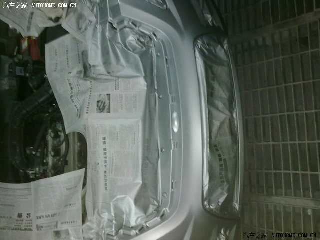

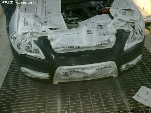

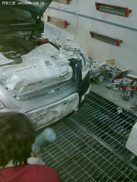

进入烤漆房,开始包报纸

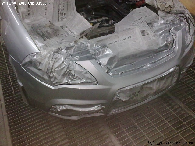

开始喷漆了
因为明天要布线,所以没有装中网,看一下烤完漆的效果
呵呵,不错吧,
雾灯罩上自己开灯槽
继续,还算合适
等待用热熔胶固定,外面用黑色玻璃胶装饰
开始固定
开始装饰黑色玻璃胶

原车杠已经废掉了(注意左雾灯位置)
开始拆杠
报废的前杠
自己买的新德前杠
开始钣金了,心痛啊,
准备加装的雾灯

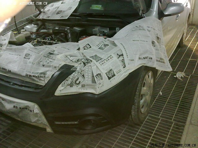

进入烤漆房,开始包报纸
开始喷漆了
呵呵,不错吧,

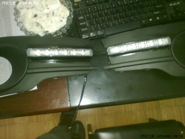

雾灯罩上自己开灯槽

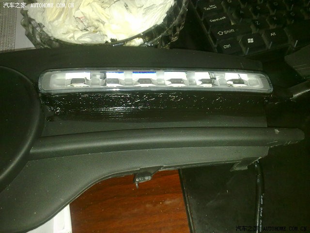

继续,还算合适
等待用热熔胶固定,外面用黑色玻璃胶装饰
开始固定
开始装饰黑色玻璃胶

原车杠已经废掉了(注意左雾灯位置)

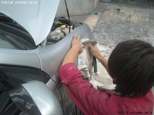

开始拆杠
报废的前杠
自己买的新德前杠
开始钣金了,心痛啊,

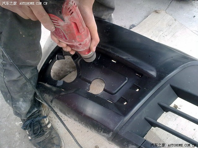

再看看自己做的雾灯罩和日行灯
结果杠上害的挖孔

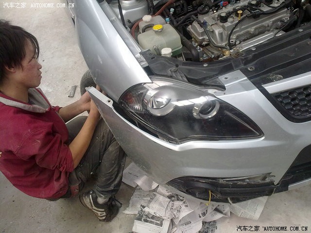

看看先安装上一个的效果
继续,另一边的

进入烤漆房,开始包报纸
开始喷漆了
呵呵,不错吧,
