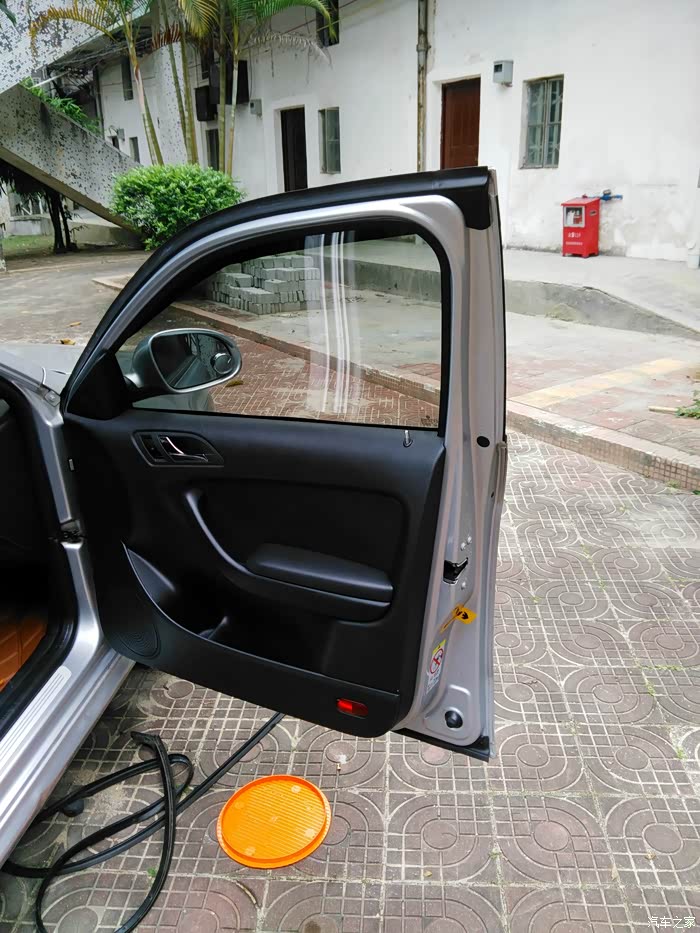

一个月漏了2次(右边2个门都漏),由于第一次漏不是在4S店修理的,就一普通山区小修理厂,人家也没相关的配件,上次也就打点玻璃胶把原来的防水膜帖好就是了,于是没过一个月就又漏了,好吧,自己买上防水膜让他换上,但是师傅说右前门漏水上次打上玻璃胶后经试验没再漏,前门应该是车门密封条那有一点点的漏水,前门的防水膜就没给我换
,好吧,只要不漏也将就吧,但是车门密封条的可能漏水实在让我不安,同样的该小小修理厂也没相关配件,于是再次找上万能的xxx购买密封条,今天到货,自己动手,丰衣足食。

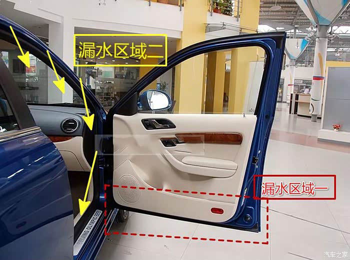

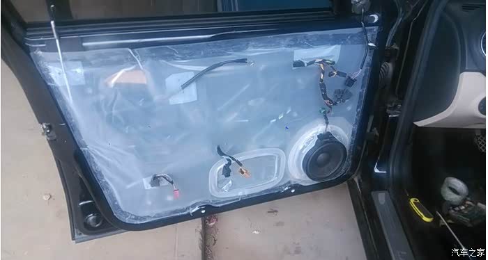

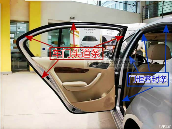

老狼可能的漏水区域
漏水区域一,更换防水膜
漏水区域二,更换密封条

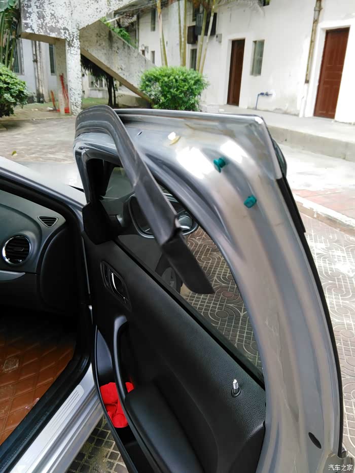

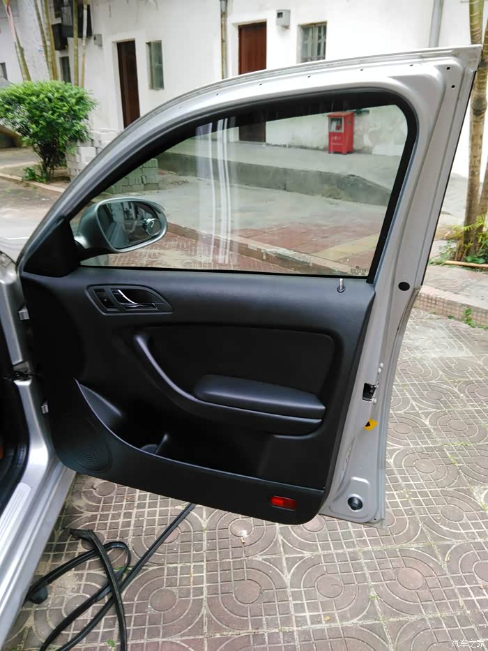

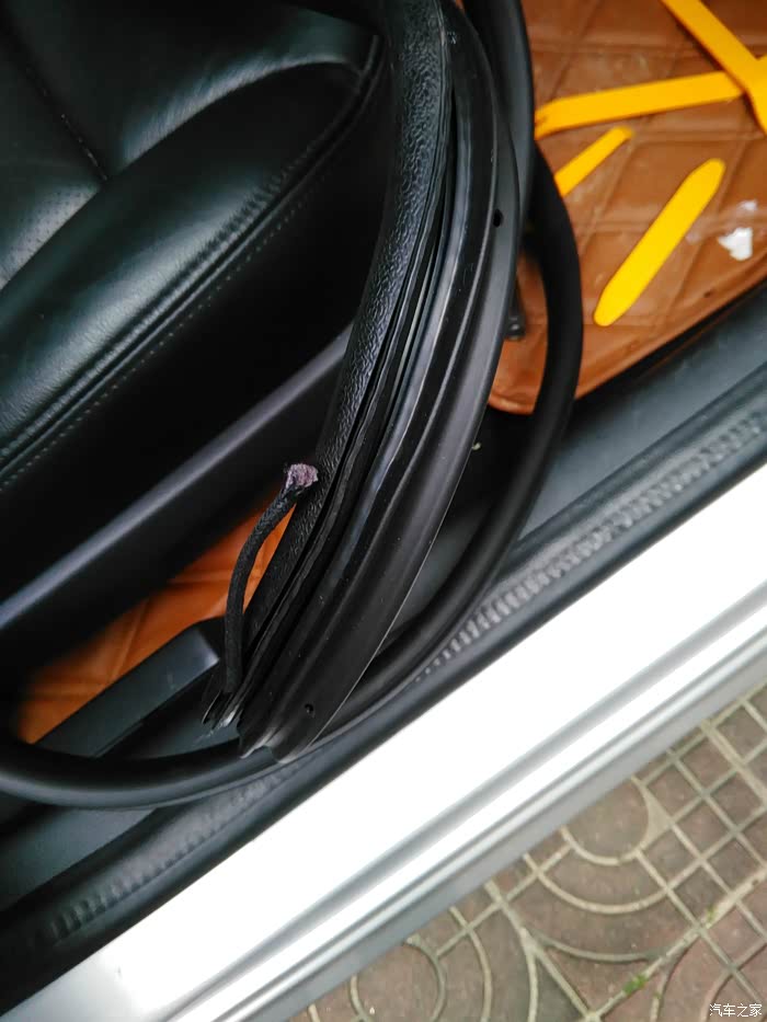

拆密封条
换个全一点的角度

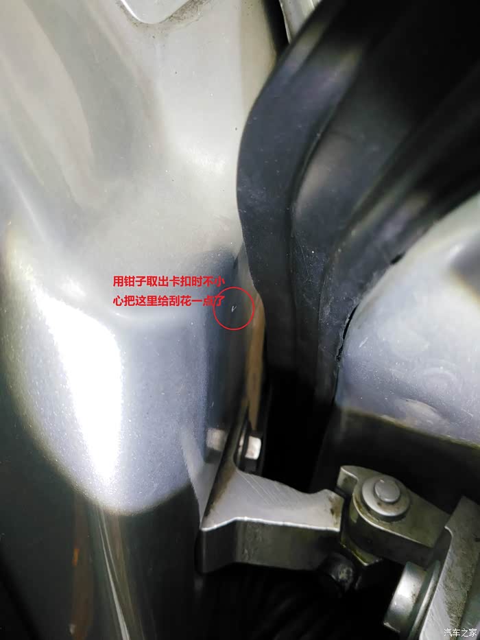

取出卡扣时不小心把这里刮花了一点

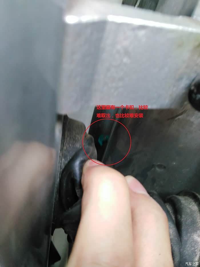

这个卡扣拆装都不太容易

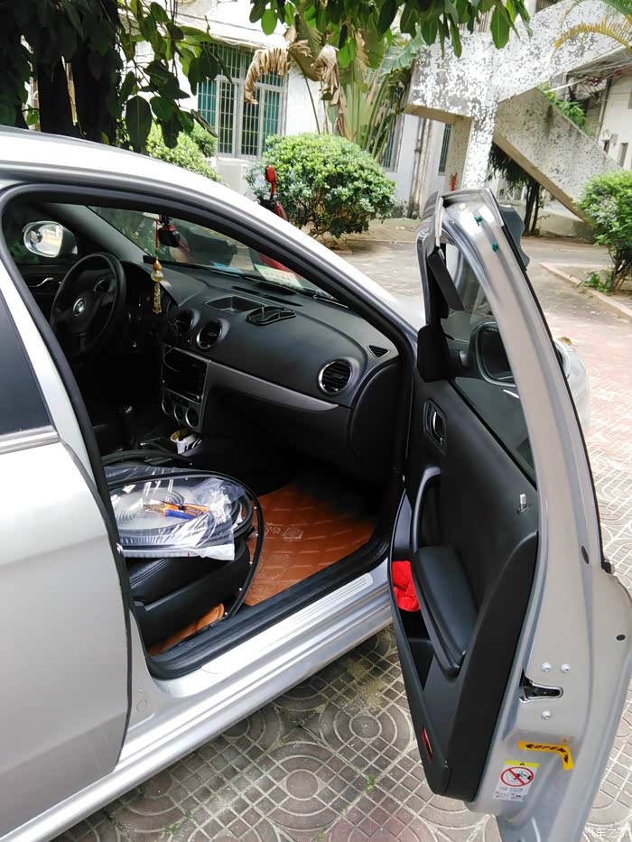

拆完
新的装好了
这个是门框密封条,密封条里那跟绳子不知干吗用的?好吧,休息,休息一会,这个密封条等待以后再安装吧。
