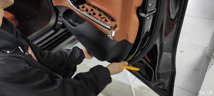

改款以后螺丝数量多了
位置也变了点
位置也变了点

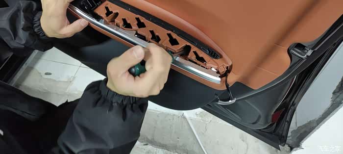

撬开以后里面有个T40螺丝
然后就可以把扶手拿下来了
里面还有两颗
然后就跟拆其他奔驰门板一样拿下来就行

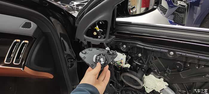

插头都拔掉
怎么拔得怎么插回去
怎么拔得怎么插回去
后面是卡子的
然后把新的按上就行都是原装位置原装位置卡子
跟以前的W222一样的需要转接
然后复原即可

安装上即可
线转接好 用布胶带与原车线固定好就行
